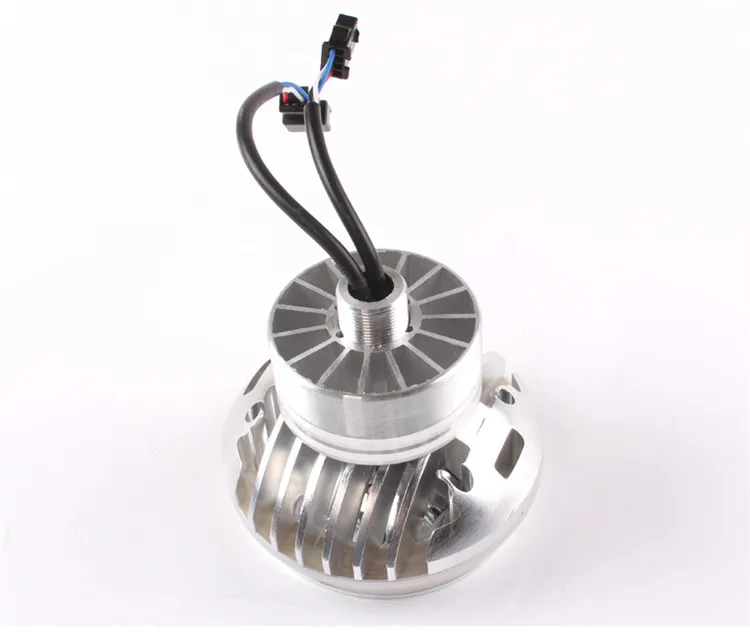

В продолжение темы протмото фары еще нашел вот такой готовый комплект:
http://s.aliexpress.com/7ZjI7ZZR
Ближний, дальний, ходовые. Все есть по очень демократичной цене. И мощность не кусачая 5Вт ближний 10Вт дальний.

А вот у этой, последней, похоже, сам элемент в два раза меньше диаметром. Загнать в меньший корпус и подойдёт для всех.

[user]av404[/user], можно не ждать, а сделать самостоятельно, стоимость вполне адекватная:
http://s.aliexpress.com/qAvAJrYR

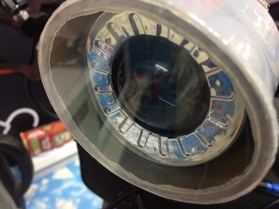

[user]bank-rock[/user], у вас линза чем то прикрыта или не боитесь поцарапать?
Конечно же линзу я позаботился убрать под стекло - точнее поликарбонат. На днях прокатился с ней пока дождей нет и погода просто замечательная - светит реально лучше чем у многих фары в авто. Можно ездить ночью и не напрягаться абсолютно что что то не заметишь или прозеваешь на дороге, так как длинна и ширина луча ну очень приличная ( точно не измерял), засветок на асфальте абсолютно нет в виде здоровенных пятен и при этом я точно не кого не ослепляю - СТГ видно и она ниже чем  голова водителей легковых авто. ))  Закрою сезон тогда заморочусь об эстетической стороне вопроса установки фары.
   Минусы у всего этого есть - это слишком много компонентов:  фара, блок розжига, проводка с реле и предохранителем ну у меня еще это и доп. аккум. Но учитывая то как она работает, могу сказать - с этими минусами вполне можно смириться.
А какое расстояние от линзы до поликарбоната? У меня с весны блок авто ксенона линз валяется, все руки не доходили,  сейчас думаю как корпус делать.
bank-rock
 - А какое расстояние от линзы до поликарбоната?
   Да там не много 1-1,5 см, на какой клей его посадили - не знаю, но температуру нагрева лампы держит, не отлетает ))) . Корпус сделан из сантехнического переходника в который плотно установлен ксеноновый модуль.

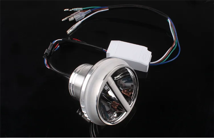

А её кто пробовал? Как светит? В описании али фотки с примерами одинаковы для многих фар, то есть, явно не её.
А так размер вполне терпимый. Ещё бы не было дурацкого кольца со стробом

Цитата: av404 от 20 Окт. 2016 в 21:01
А её кто пробовал?
Я установил недавно такую. Так как корпуса у меня для неё нет, залил все щели термоклеем, а в качестве стекла использовал прозрачный пластик от упаковки-блистера. RGB-светодиоды по периметру отключил - мигают как новогодняя елка.
Светит отлично. Два светодиода, каждый потребляет около 8 Вт. Два (+) провода - один включает нижний светодиод, другой оба. Светодиоды нейтральной цветности, около 4500 К. Форма пучка - два прямоугольника с равномерной засветкой и резкими границами. При проекции на дорогу получается неплохая равномерная засветка. Дальнего света нет - есть два ближних с резкой верхней границей (один светит чуть дальше другого). Нижний светодиод вообще не слепит, т.к. не виден, а верхний немного - из-за прямой видимости.
Отличный теплоотвод, есть термопаста. Драйвер в коробочке залит черным компаундом, из которого торчат конденсаторы на 100 В. Заявлено 12-85 В. В эту коробочку я поместил NTC-термистор для защиты контактов выключателя.
