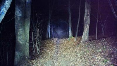

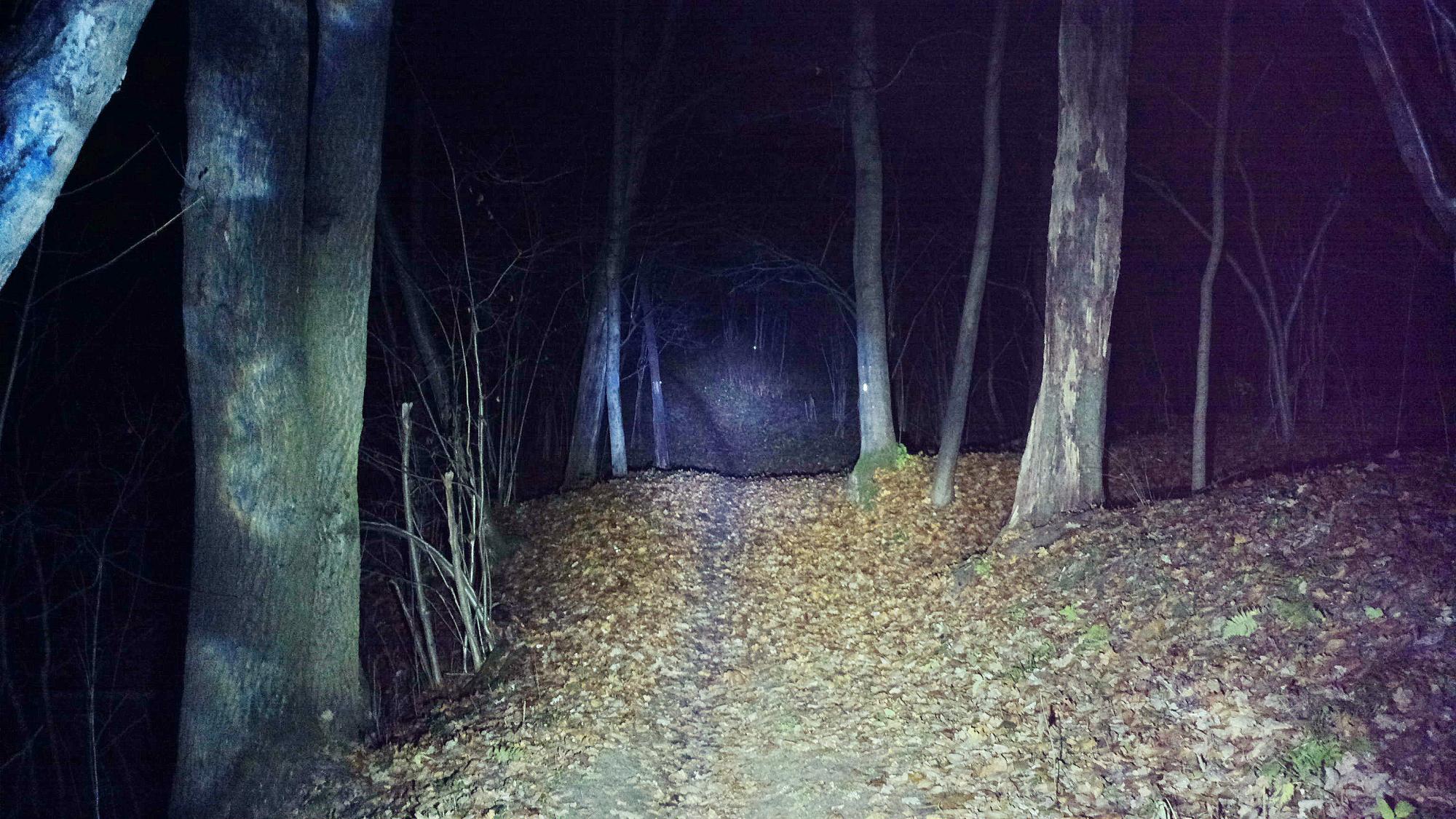

Вот мои эксперименты с линзой на неосвещенной тропе.
Видно, что светотеневая граница проходит выше роста человека. И что бины у фар разные. Но...это фотка для леса, когда обе фары задраны вверх для комфортного движения на большой скорости.
В городе, пятно заметно короче.

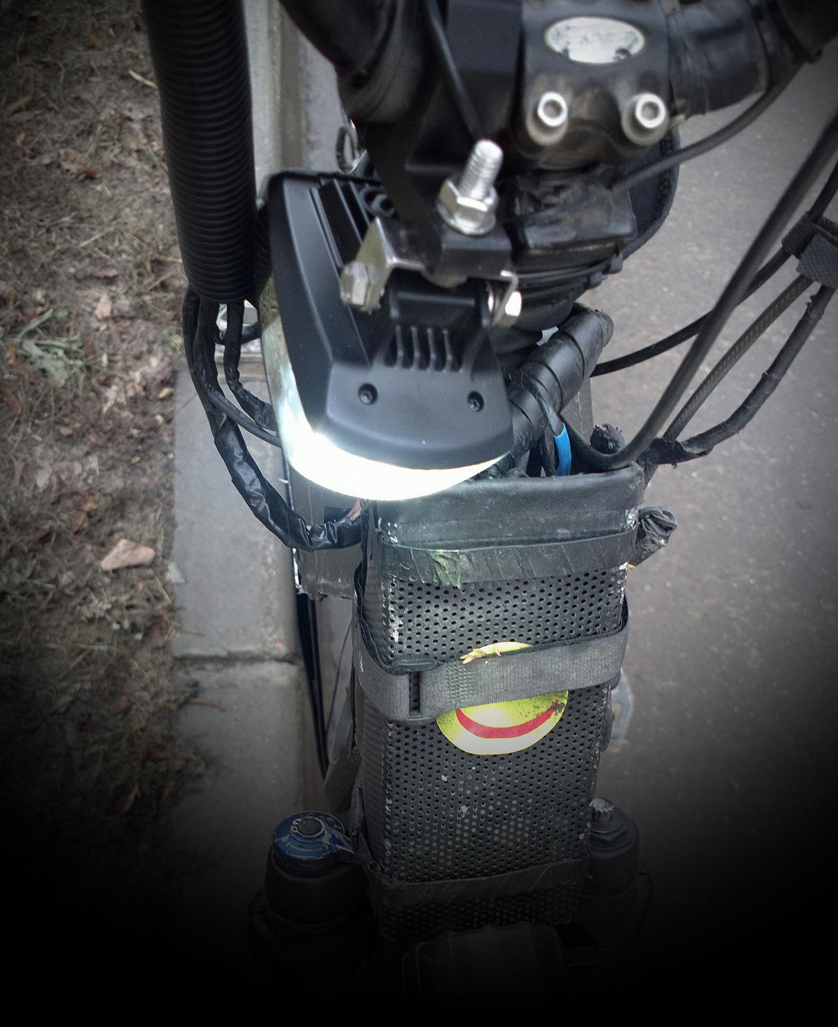

Хех, а я психанул и заказал 2-ю...E03B.  ;-D
После того, как перевесил головой вниз, меня перестали замечать. %-)  Да и хочется симметрии ...на руле.
Пока выглядит так....чисто противоугонный вариант!  :eureka:
Обратите внимание на фотку спереди, под углом. Днем перепад яркости - ничтожный. Все детали на фото (более-менее)  хорошо проработаны.:

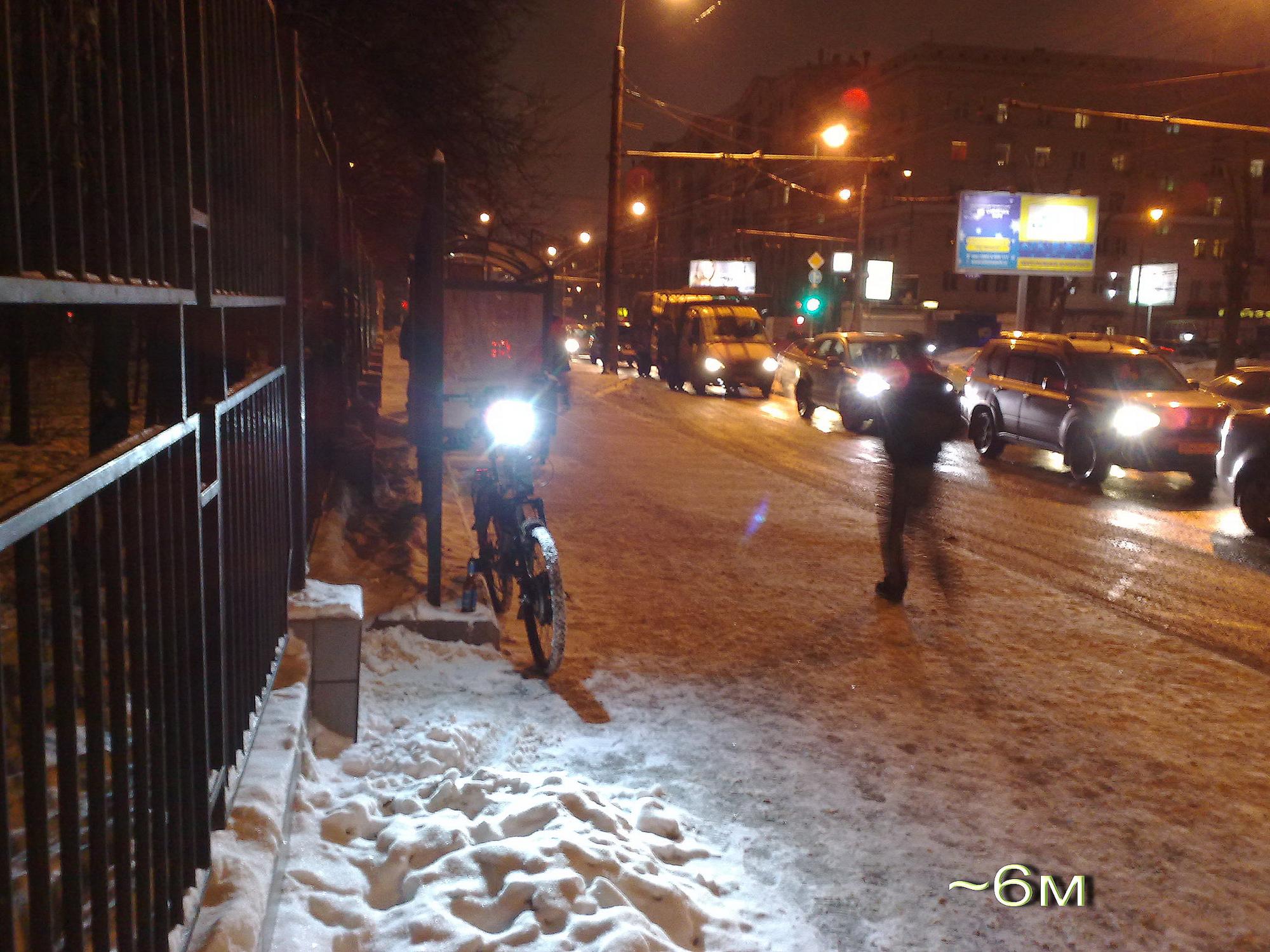

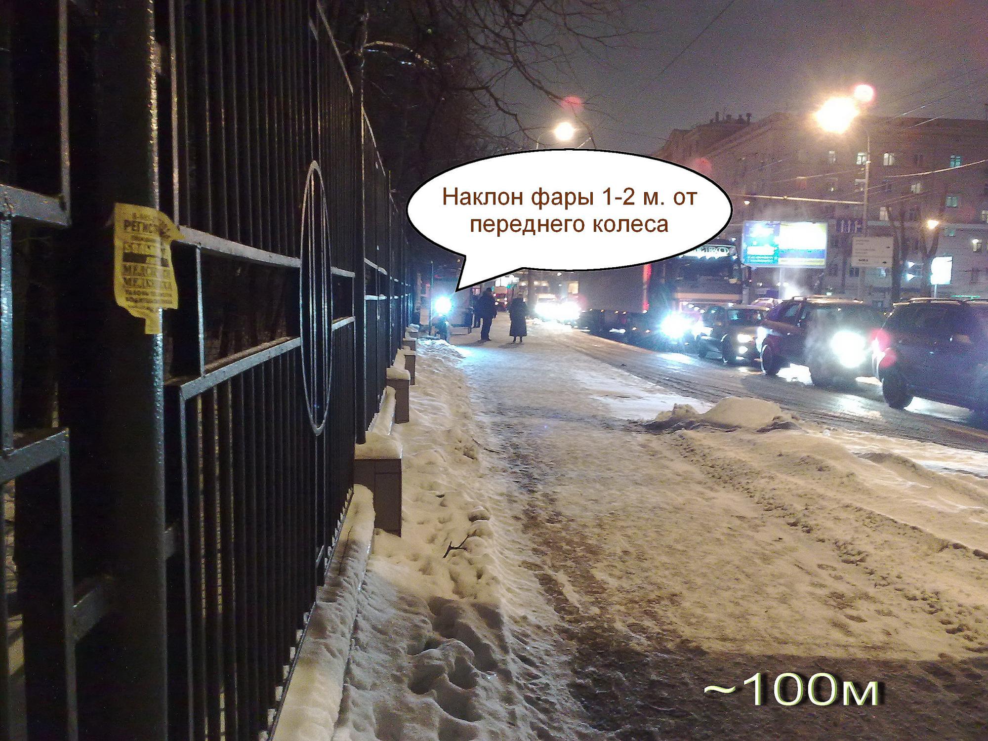

Верно, зеркала не дают 100% гарантии. Я просто сужу,  как зритель, со стороны.. После перворота стало видно только светящийся квадратик. Очень бледный и...невзрачный.  %-)
А раньше, было видно ФАРУ.  ;-D  см. под спойлером
Конечно, можно чуть повыше задрать. Но пока норм. В холода буду меньше ездить.  В холода, мозги у коробочников тоже подмерзают. В том смысле, что на зимней ПЧ, они перестают воспринимать циклистов, как объективную реальность.  ;-D
Кстати, может кто не видел. Вот так светят 10Вт без светотеневой границы. На разных расстояниях от источника света:
