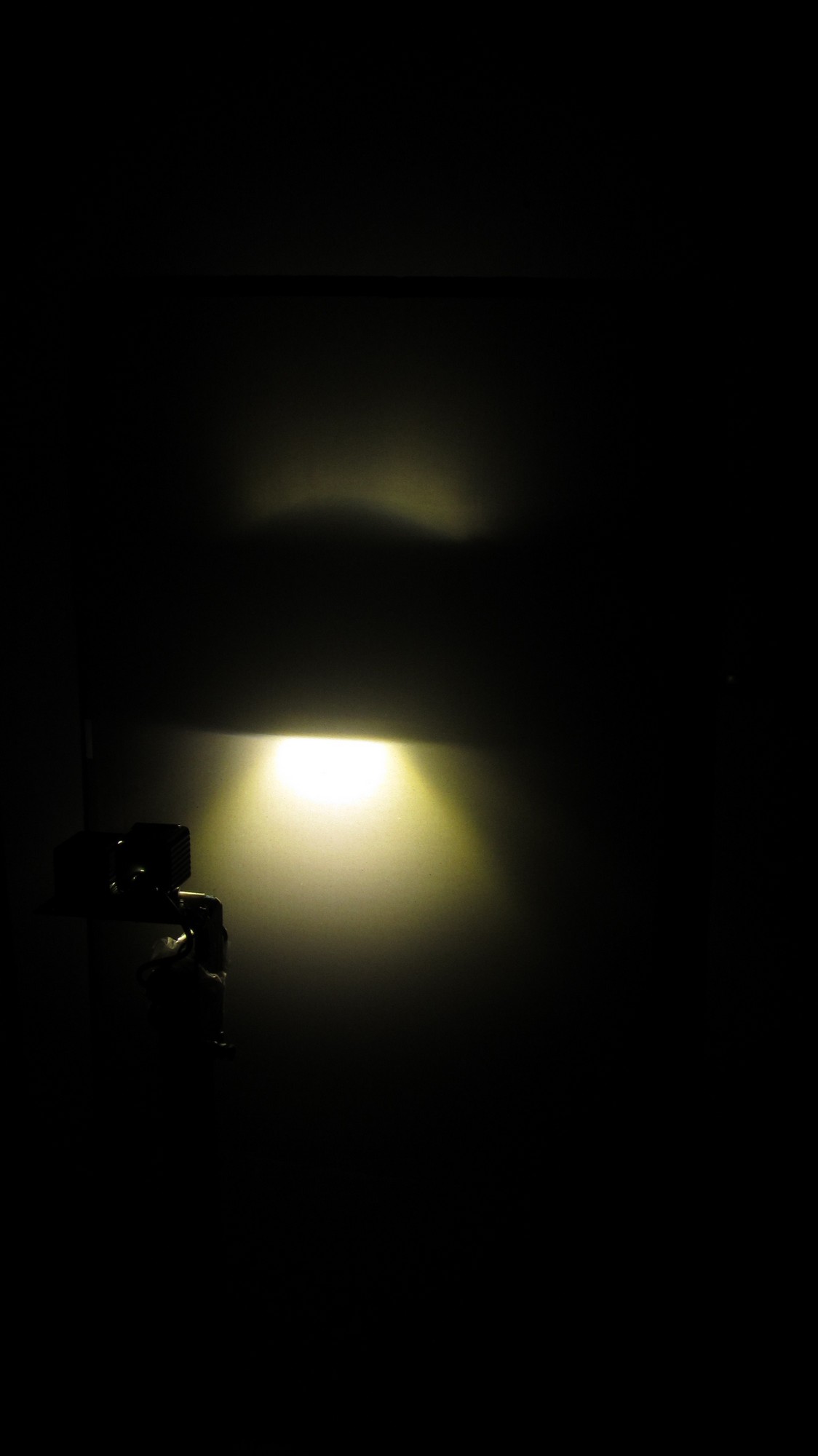

Такой бимшот на олдскульную дверь с 1 метра:

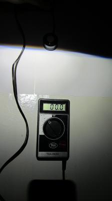

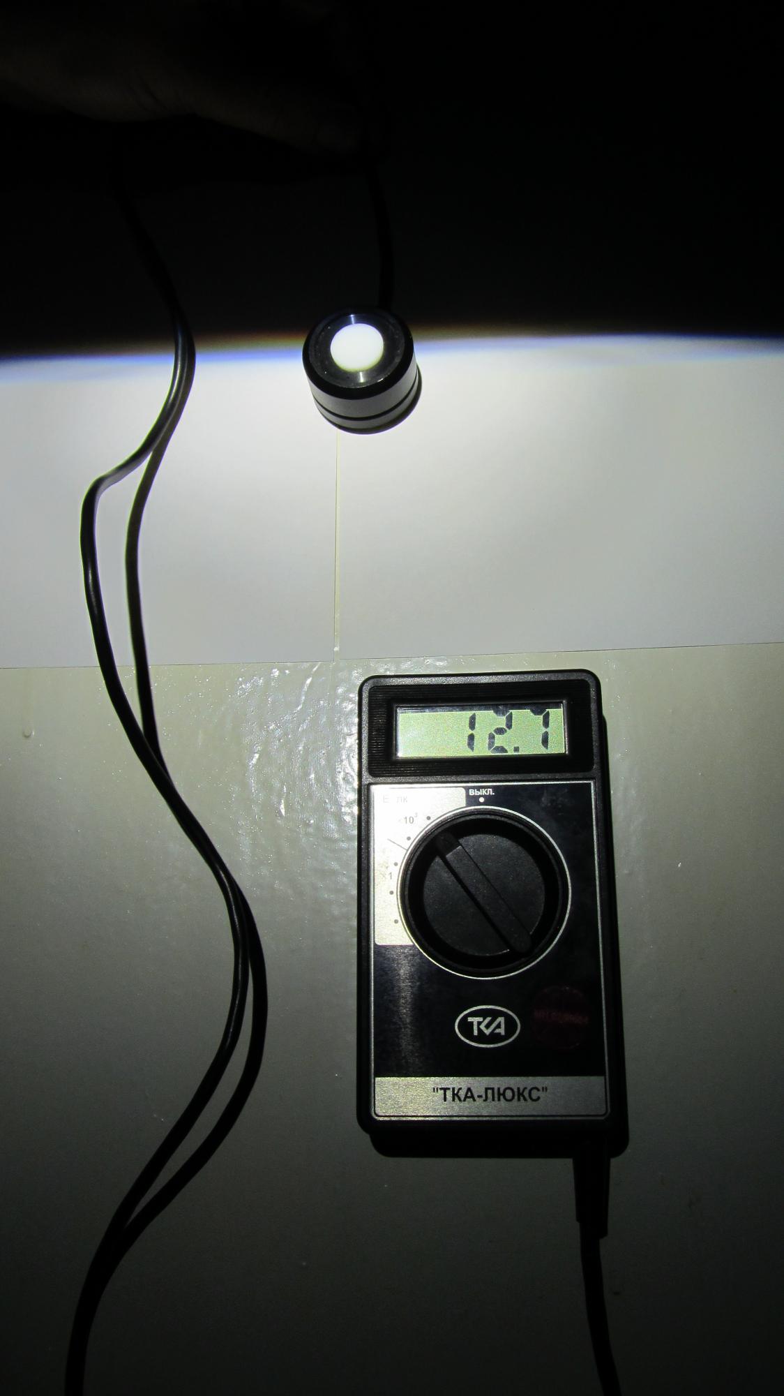

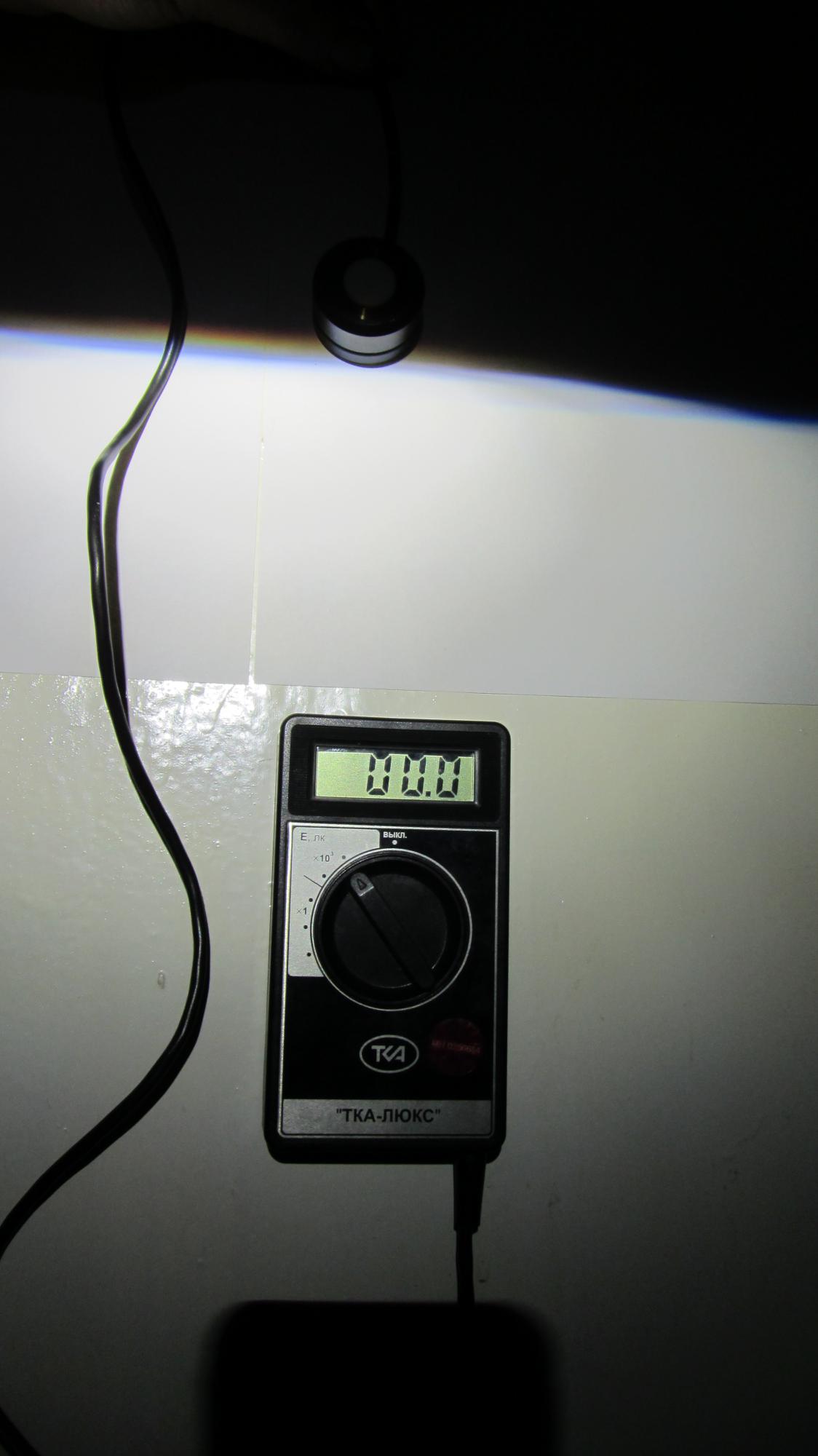

Соббсна цифра в Кcd на повереном приборе:

Имея доступ к программному комплексу ( не реально это купить просто для хобби), "нормальному" станочному парку и ,самое главное, коммерческим наработкам и опыту по "светодиодке" более 10 лет я "несколько напрягся", чтобы получить такие красивые картинки.
