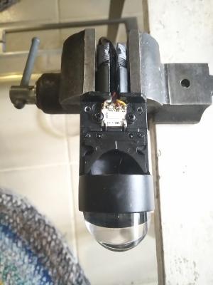

Честно не удалось разобрать драйвер поизучать! Даже не проверял скольки вольтовые светодиоды стоят! Я буду играться между мощностью 5-10 ватт. Сегодня сделаю фото и выложу на 5 ваттах.

Возможно в лампе применены светодиодные кластеры (сборки) например на 9 вольт. Я не проверял.) Разбирать уже не буду. И подключать на 14 вольт тоже не хочу т.к. снял вентилятор. Лампа в описании вроде на 50 ватт. Светить должна как галогеновая на 100;))) провода в лампе очень тонкие наверное 0.2-0.3 квадрата. Но правда силиконовые. Боюсь такие провода больше 2 ампер не выдержат. Да и планирую я на ток в пределах 1 Ампера. Понижайка как раз потянет. Я сдесь на этой ветке уже писал про первую мою самодельную фару на базе прожекторного светодиода 100 ватт кстати тоже использовал на малых токах!)))) В прошлом году ездил на дальняк! Запилил кино! Если интересно могу дать ссылку?! Вот она да, наверное слепила встречку т.к. без СТГ. Но свет понравился))))))

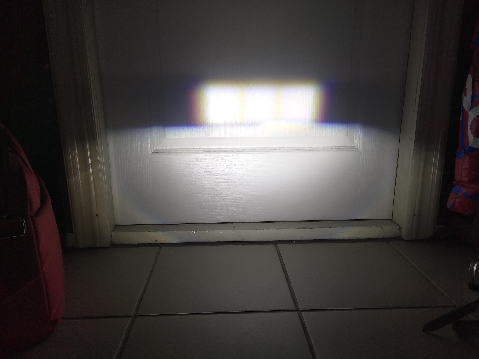

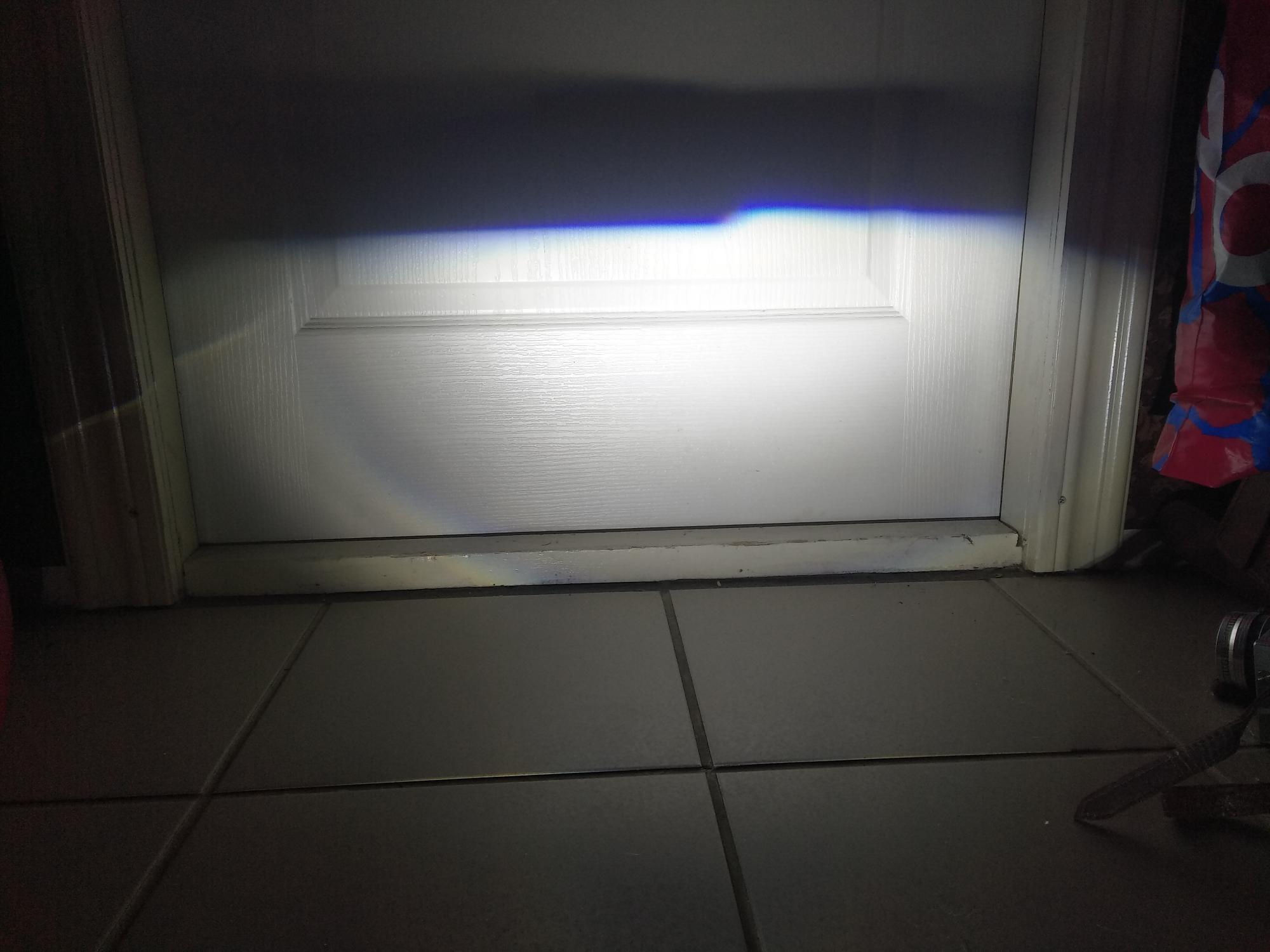

Вообщем заметил такую особенность у этой лампочки,  на холодную при 9.5-11 вольтах не хочет включаться дальним светом. Может косяк драйвера. И показалось что ближний свет потребляет меньше тока чем при в режиме дальнего света  без участия светодиода на дальний свет. Визуально видно чуть меняется яркость свечения и по потреблению тока. Скорее всего в схеме драйвера стоит диод на котором и происходит падение напряжения когда в режиме дальнего света горит и ближний свет. При напряжении в 11 вольт горят оба светодиода ток 1.85А.= 20ватт. Но лампочка сильно греется! После прогрева лампочка работает в штатном режиме и при 9.5 вольтах.Пара фоток при 10 ваттах и одна при 20 ваттах. PS. Дальний свет живёт своей жизнью)))) и при 11 вольтах тоже на холодную не включается:(  Наверное смирюсь с этим)))))

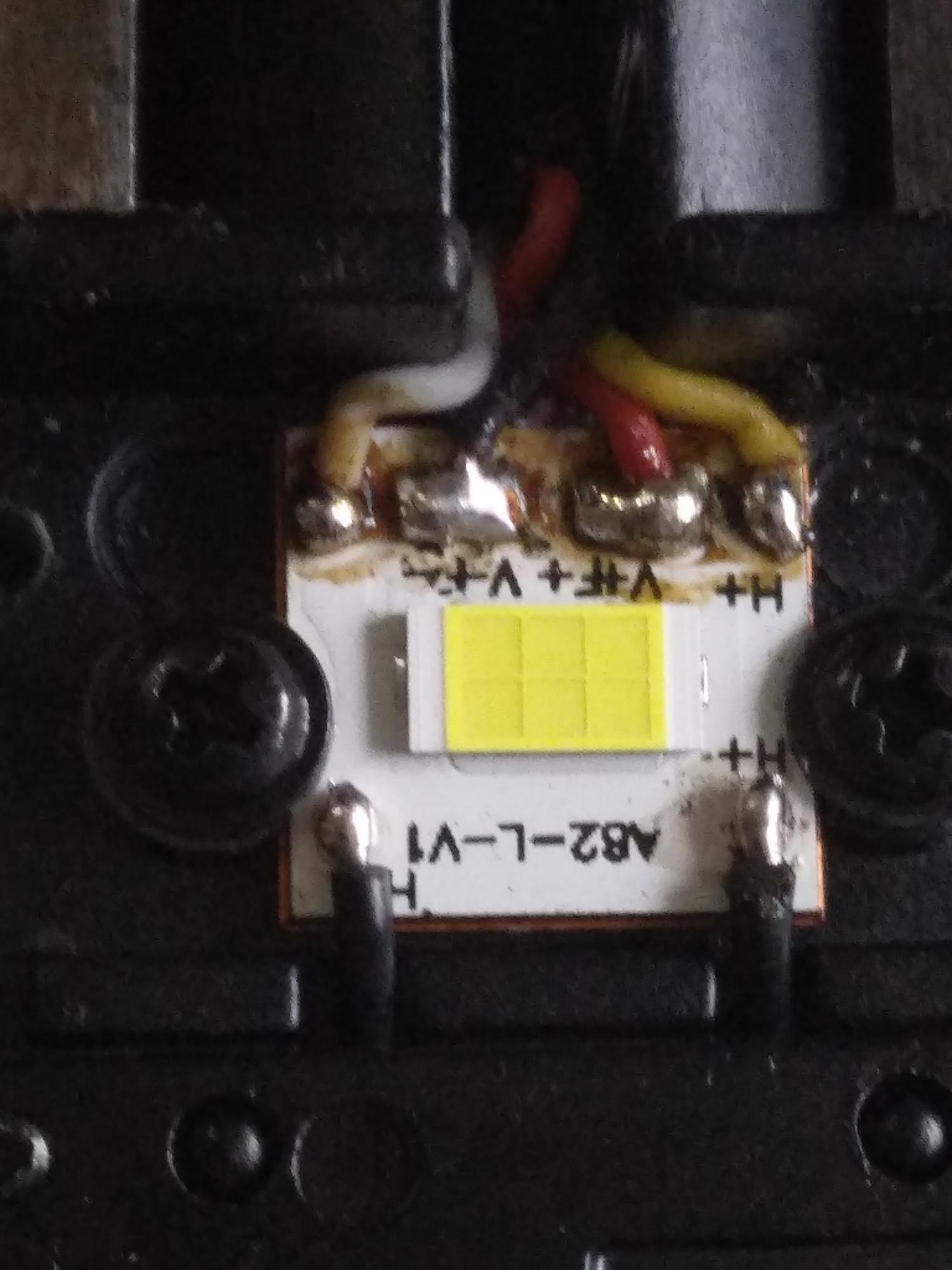

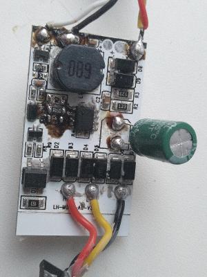

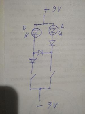

Вообщем переделал схему подключения этой лампы! Выкинул родной драйвер этой лампы и собрал простейшую схему. Все работает также как и было но питаю теперь от напряжения 8.5- 8.7 вольта что  примерно равно 5-8 ватт. Единственное что управлять теперь надо не плюсами на дальний и ближний а минусами! Так как в лампе оказались светодиоды подключены с общим плюсом! Это мелочи) В схеме питания нужно три диода шотке или две диодные сборки шотке. Такого добра у меня много со старых БП. Желательно применить диоды одного типа.! Что интересно что после прогрева светодиоды потребляют больше тока чем на холодную при одном и том же входном напряжении   а так всё заработало стабильно в отличии от штатного драйвера! Конечно можно было и его подремонтировать или переделать под малые токи стабилизации но честно лень))))

. Да скорее всего нужно подбирать сопротивления шунта в драйвере что бы уменьшить ток стабилизации. А по поводу выключателя на затвор мосфета в родном драйвере не понял) Зачем ещё один выключатель? Кстати схему драйвера не изучал! Пока не вижу смысла. У меня будет питать лампу другая понижайка.)

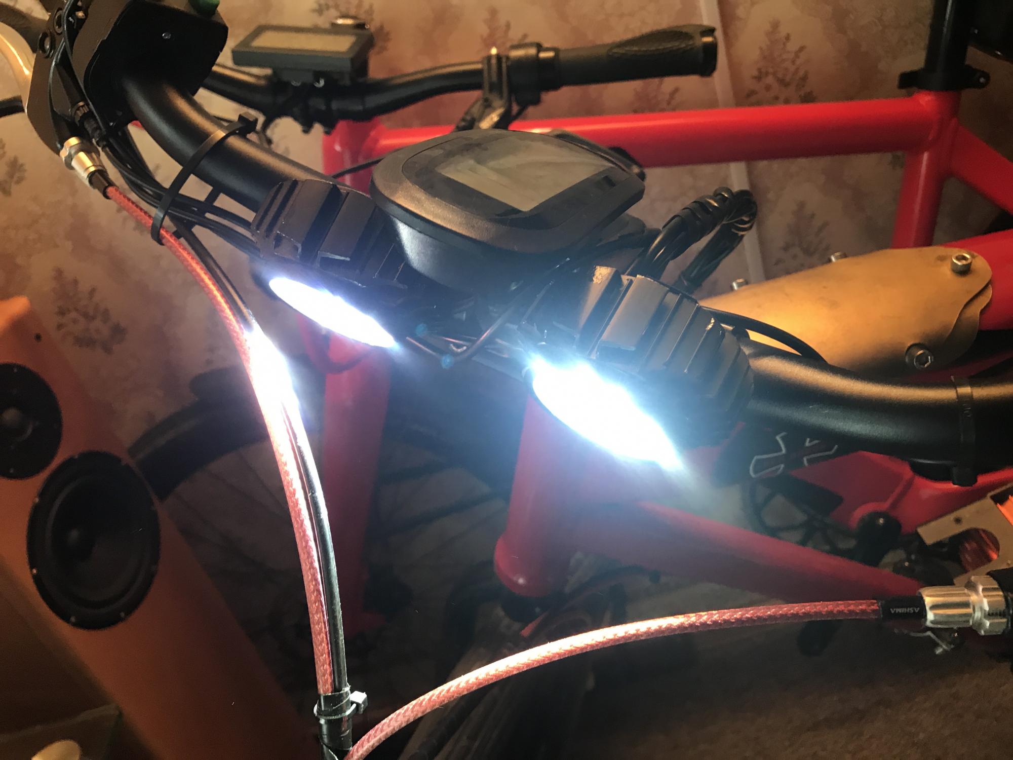

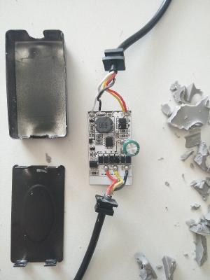

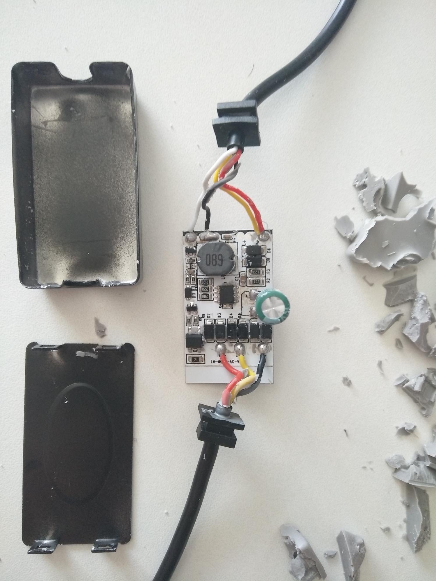

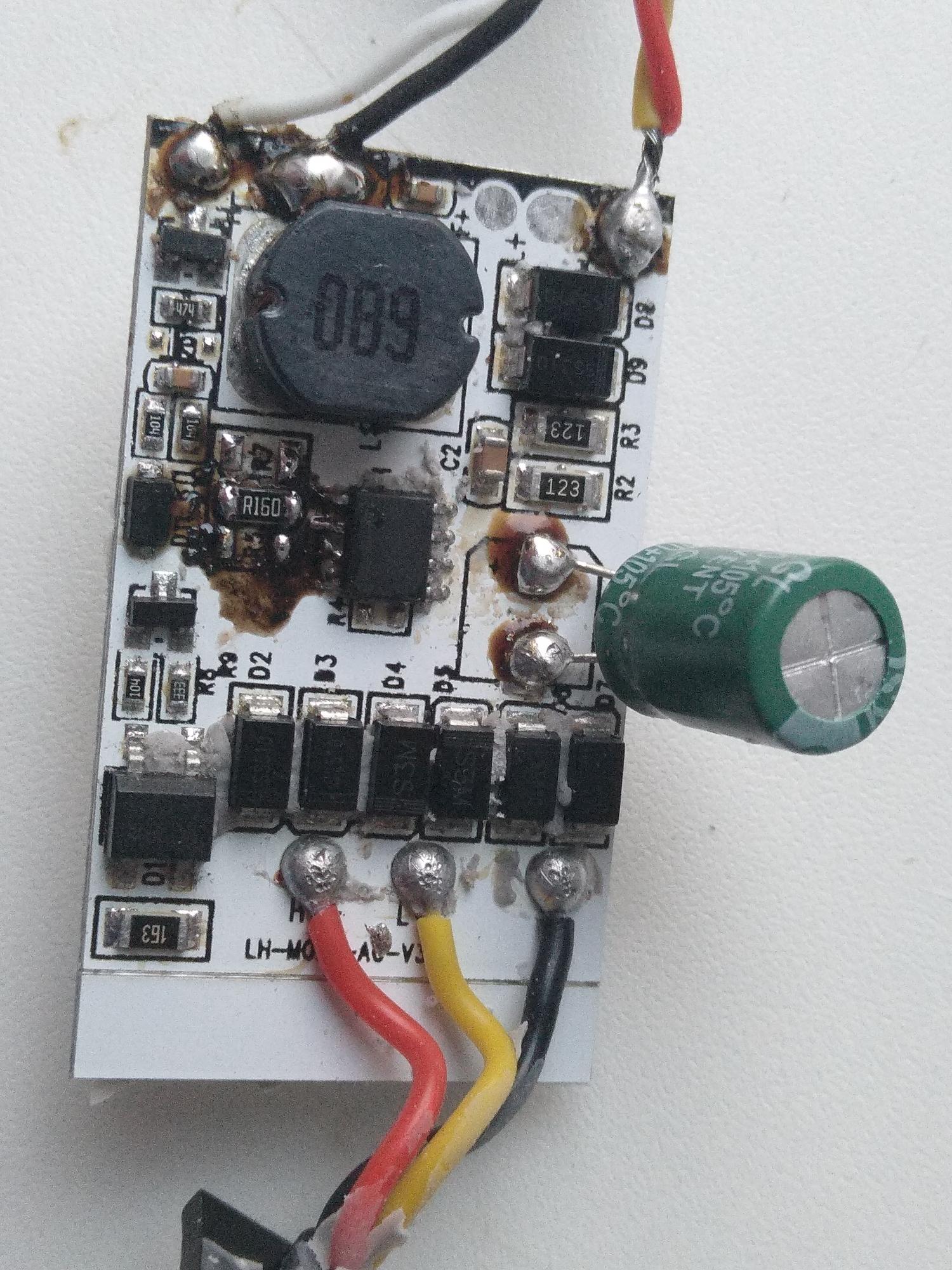

Приветствую! Вы оказались правы))) К сожалению мне не удалось опознать производителя и маркировку ШИМки но она работает как стабилизатор тока от 10.5 и выше вольт. Ниже 10.5 вольт она уже не работает или включается как бы на прямую))))) Происходит линейное падение тока по отношению к входному напряжению. Вообщем поизучав схему проигрался с резисторами шунта! Выкинул 0.250 Ома и 0.120 Ома оставил 0.160 Ома. Теперь светодиоды потребляют в режиме дальнего и ближнего света 11 ватт. А в режиме ближнего около 8 ватт.!))) Но драйвер и лампа сильно греется! Надежда на то что лампа будет обдуватся ночным прохладным встречным потоком воздуха)))) Осталось залить плату драйвера теплопроводным герметиком и сделать крепление лампы! Нарисовал черновую схему ( не по фен-шую конечно)драйвера кому надо могу скинуть! Всем удачи!!!! РS: Надо ещё какое то время потестить дальний свет на глюк! Там дальний управляет биполярным транзистором а он в свою очередь мосфетом))) Показалось что при 14 вольтах входных глюков дальнего света нет.)

Ну возможно кому-то пригодиться мой опыт переделки этой лампы:) Если бы я знал схему драйвера то и не разбирал бы его полностью а раскавырял бы только место шунта и перепаял эти резисторы. Кто то может и попробовать эту лампу без переделок! Нужна лишь понижайка. Теоретически можно и сам драйвер переделать под ваш АКБ что бы не использовать дополнительную понижайку.

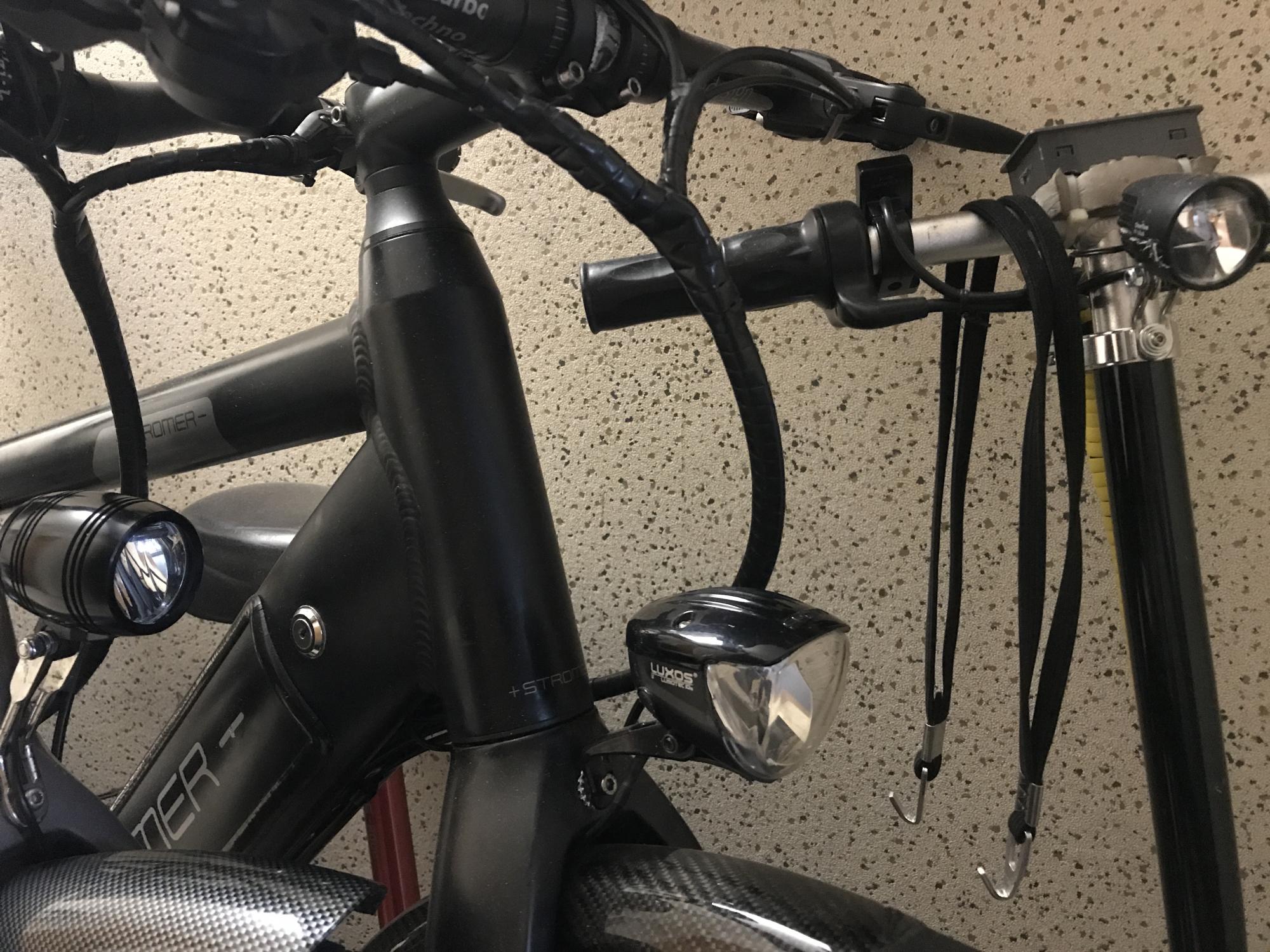

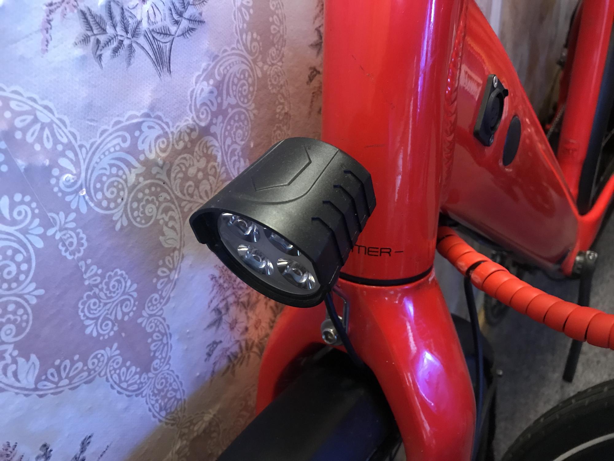

Для меня - самая оптимальная фара - это китайская 4-х светодиодная в пластиковом корпусе. вообще не греется прИ моих 62в.
Без уличных фонарей ехать достаточно для скорости. 50кмч. , людей слепит не критично, только если в метре, зато водители по зеркалам видят хорошо. И стоит дешево. И КТ контроллер ее берет электронным ключем без проблем (60ма)
Купил китайскую в круглом алю-корпусе с зеркальным отражателем. Да , не слепит , светит чуть мощнее, но ,блин , греется 110ма, КТ контроллер дал ошибку чуть не сгорел! Причем пришла изначально плата самого светодиода болталась от алю радиатора без пасты , крепление на саморезе одном , ессно он открутился сразу.
Сделал радиатор на пасту и чтоб лучше на корпус шло. Через 5 мин корпус горячий 55 град и вонять стало снутри электроникой. 55в. Может в обдуве перестанет (и перестал).
