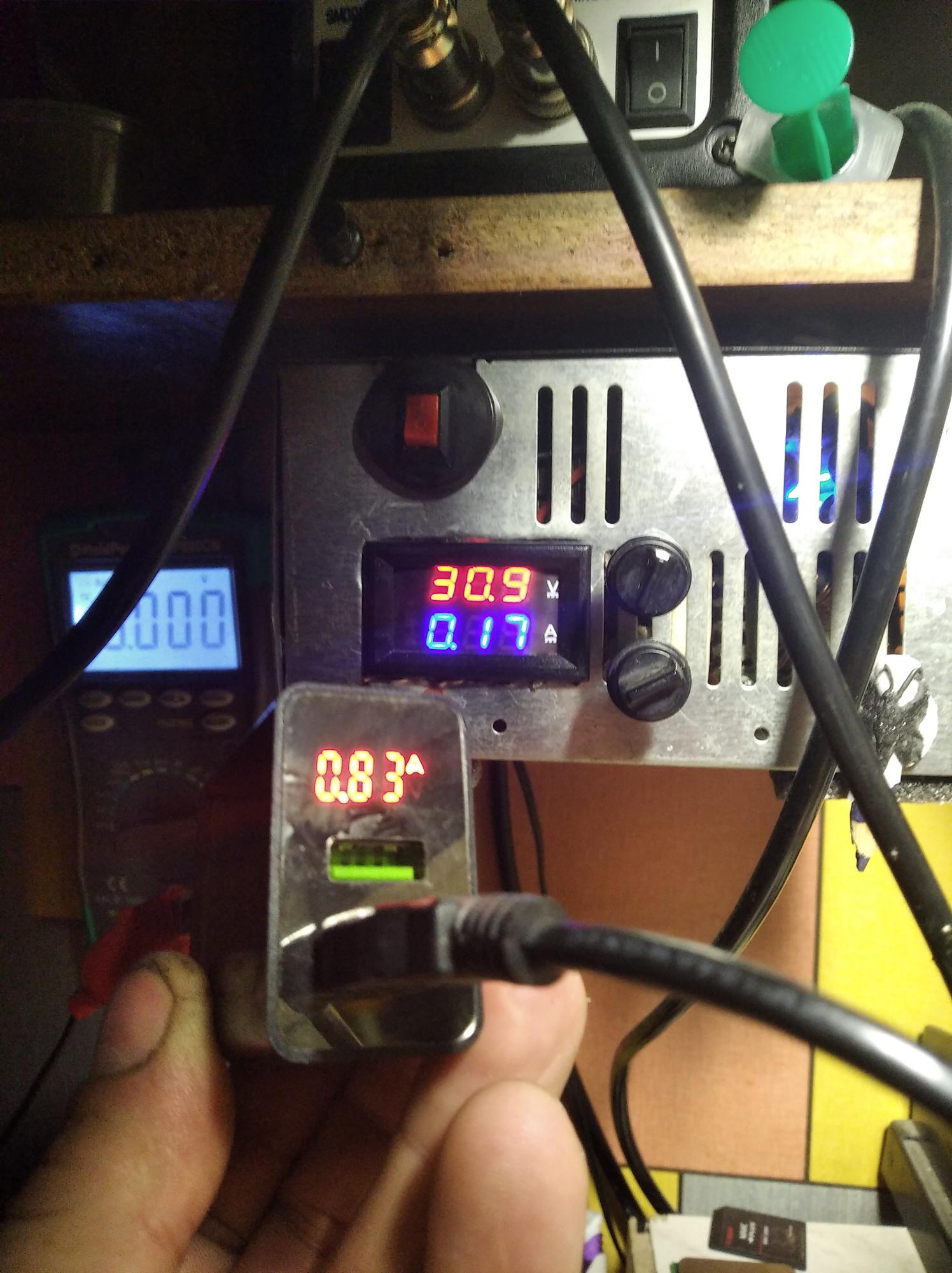

минимальное напр запуска зависит от стартовой цепочки и потребления чипа в выключенном состоянии, в новых встроеный высоковольтный генератор тока и/или микроамперное потребление  и они от неск вольт ок запускаются.  но макс выходное напряжение жестко ограничено например коэф трансформации, и если хватит максимальной скважности чтоб полноценно работать с фидбэком но не стаботает защита по току или температуре то он будет пытаться насыщать сердечник и лопнет. обычно их считают на 80-90Vmin на конденсаторе, имхо если меньше 20s  - надо тщательно проверять конкретный экземпляр ну или домотать вторичку например.
fotal
Алекс ,я полностью согласен . И конечно правильный DC_DC эффективней  и надёжней , к чему видимо я и приду со временем , а про эту зарядку написал для тех кому нужно быстрое решение за 300 рублей , да ещё и в корпусе , и с индикатором тока и напряжения , ну почти даром :)
И ещё хотел спросить : я ещё DC-DC на  LM2596HVS  использовал для зарядки телефона , и вот подумал ,если эту микруху пробьет ,этож все 54 вольта в телефон пойдут ? и всё ,хана телефону ? как же понадежнее получить эти 5 вольт ,без риска убить телефон ?

стабилитрон часто не спасает потому что сам успевает лопнуть  или нужен оочень мощный 10..20W и наверно на меньшее напряжение, подозреваю не любой телефон выдержит 9v без потерь. там напр конденсаторы танталовые 6.3v сработать могут.  если внешняя защита - лучше тиристор, открываемый стабилитроном 5.6V (3 детали, резистор 100 на эмиттерный переход тиристора).
а вообще понижайка из ac адаптера на фоне простых L-степдаунов выглядит вполне конкурентноспособным решением по надежности/безопасности и цене, даж если она сгорит - врядли чтото еще пострадает.  если батарея 10-15s и без осциллоскопа  - просто проверить под макс нагрузкой и мин напряжением батареи часок и если нет новых запахов - считать что все ок)). а если греется заметно сильнее чем от 220v то можно попробовать наугад домотать вторичку витков на 10(точнее раза в 2 больше сделать). это без шуток.
зы  с осциллоскопом - за 10 сек понятно, на токовом резисторе посмотреть кончики пилы должны быть без заострений, если резистор внутри чипа то размах нижней полки на стоке/коллекторе сравнить с при 220v. но там до 800V может быть, нужен правильный делитель, и обязательно правильно настроенный по емкости. !!!!НО если осциллоскоп завалялся случайно - лучше им туда не лазить, много шансов чтонить сжечь или удариться током !!!!

Цитата: AlexS4 от 26 Июль 2020 в 15:29стабилитрон часто не спасает потому что сам успевает лопнуть  или нужен оочень мощный 10..20W и наверно на меньшее напряжение, подозреваю не любой телефон выдержит 9v без потерь. там напр конденсаторы танталовые 6.3v сработать могут.  если внешняя защита - лучше тиристор, открываемый стабилитроном 5.6V (3 детали, резистор 100 на эмиттерный переход тиристора).
идея хорошая ,  спасибо за наводку ,любой полевик мощный + TL431 + предохранитель , надо попробовать ,хотя что тут пробовать , понятно что сработает
Цитата: AlexS4 от 26 Июль 2020 в 15:29зы  с осциллоскопом - за 10 сек понятно, на токовом резисторе посмотреть кончики пилы должны быть без заострений, если резистор внутри чипа то размах нижней полки на стоке/коллекторе сравнить с при 220v. но там до 800V может быть, нужен правильный делитель, и обязательно правильно настроенный по емкости. !!!!НО если осциллоскоп завалялся случайно - лучше им туда не лазить, много шансов чтонить сжечь или удариться током !!!!
заказал вторую зарядку ,о которой писал выше , осциллограф имеется , потестируем. первой пока пользуюсь ломать жалко ,добротно так собрана :)
