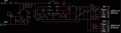

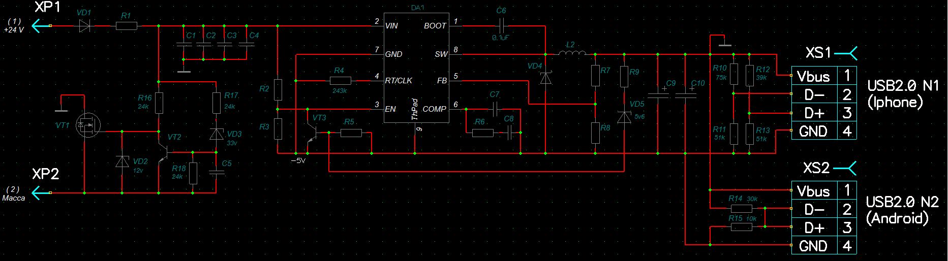

Предлагаю на обсуждение схему без гальванической развязки, но в ней на выходе никогда не будет напряжения выше 5В. DC-DC преобразователь TPS54540B включен по схеме с обратным включением выхода.

А сколько вольт будет на выходе при пробое силового ключа внутри микросхемы?
[user]TOM[/user], ноль. При пробое ключа будет короткое замыкание входа преобразователя.
Правда с отрицательным напряжением можно граблей наловить в определённых сценариях. Так что решение на любителя, но работать будет.

[user]DmiXa[/user],  имхо если задача просто минимизировать шансы превышения выходного напряжения то плавкий предохранитель на входе и тиристор откываемый стабилитроном с выхода и замыкающий вход(или сам выход) - самое надежное решение из 4х компанентов + классический LD/LT -степдаун.
а так - да, если надежно запускается при таком включении и не пугает уменьшение кпд   и уход в минус,   почему нет.   еще снижается Vin max.
зы неочевидный даунсайд наличия отрицательного источника - вероятность возникновения гальванической эррозии корпуса при контакте минуса со средой. у некоторых usb девайсов металлический корпус соединен какраз с usb-gnd  и шансы получить такой контакт со средой немалые. как  и получить разряд выходного конденсатора через gnd микро-usb разема при касании корпусов. но если корпус девайса-источника можно соединить именно с -5v то обе эти проблемы исчезают.

Благодарю за развернутый комментарий. Про снижение макс. входного напряжения не подумал. Корпус юсб разъемов планирую соединить с -5В, относительно "массы" автомобиля на них будет -5В.

Если телефон с металлическим корпусом и его положить на какую-нибудь металлическую часть, то будет кз.
Или если его аудиопроводом к магнитоле...
Причем это безотносительно подключения корпуса разъема. Там уже gnd ни разу не gnd получается.
