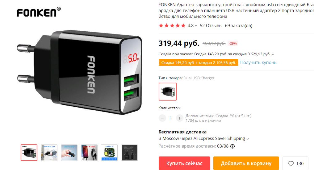

Народ здравствуйте ,я тут новенький . Недавно стал электровелосепидистом , и озадачился чем зарядить телефон , ну купил дс дс ,все работает , но дешевые ток большой не дают ,греются , а дорогие ... они дорогие , И тут я решил подключить 30 вольт с ЛБП  к обычным зарядкам ,которые от 220 в. большинство не работают ,НО одна ,которую недавно на али купил ,даже от 24 в работает!!! , я офигел , она еще и с индикатором тока и напряжения , и выдает до 4 ампер в пике ,но уже греется , Так что теперь проблему 5 вольт на велике я решил :) не знаю можно ли тут ссылками кидать ? зарядка FONKEN  с двумя усб гнездами и индикатором тока и напряжения , стоила она тогда 290 р. что там за схема для меня загадка , хотя на ней написано напряжение питание от 100 до 240 вольт
fotal
забыл добавить , при 24 в , она выдает максимум 0,8 а  но работает , а при 30 и выше  шпарит как от 220 в  , вобщем моих 54 ,6 в ей заглаза , ток на холостом ходу 8 мА !!! я в шоке от китайцев
AlexS4
заглянул на чем она?  теоретически при низком напряжении входа может перегреться, лучше протестить скажем на 40V под полной нагрузкой подольше.
fotal
алекс , мне тоже любопытно , но она не разборная ,ломать пока жалко , от велосипедного акума заряжал свой телефон ток 1,7 а  около пол часа , не перегрелась
Простейший флайбэк. Если специально не ограничивать, то у него диапазон входа очень большой.
От 50В уже больше половины маломощных блоков питания работает. От 80В и выше почти все. Проблемы начинаются с блоками от 50Вт номинальной мощности, они уже часто капризные.
Мне попадался 12В 1А блок. который работал, внимание, от 12В на входе :-D
Правда, на выходе было что-то невразумительное вроде 8 вольт под нагрузкой в десяток миллиампер, но работало.
