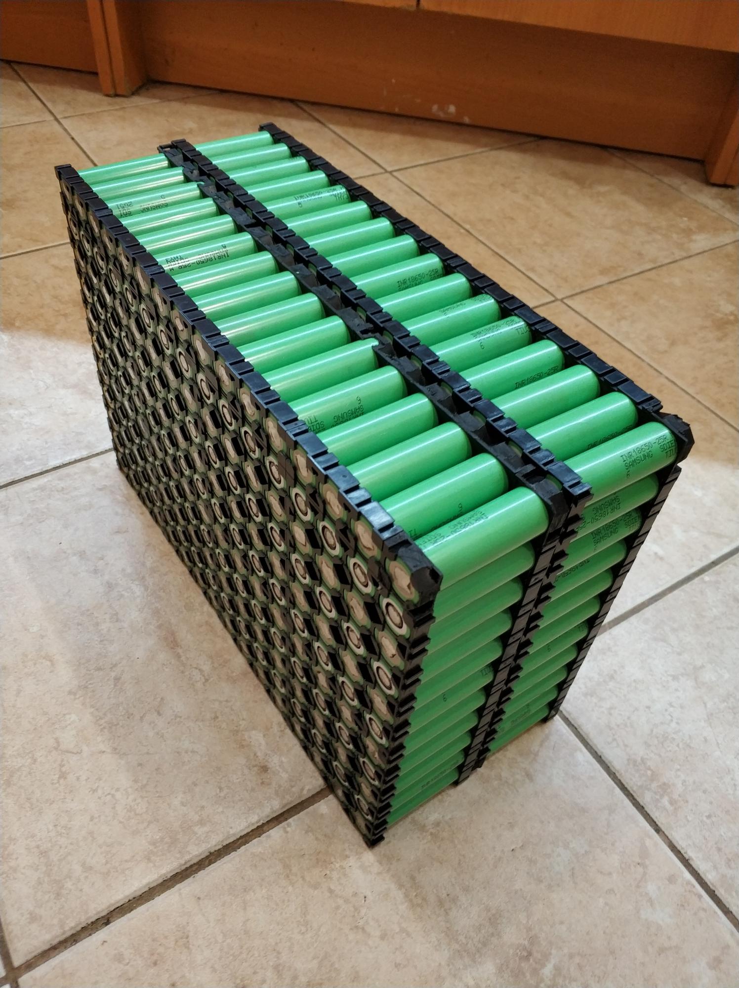

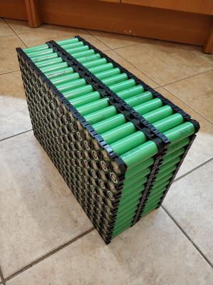

Потихоньку собираю батарею брату в новую раму.
karlson041067
#200
[user]Kolotim[/user], Неслабо! Сколько сборка весить будет?
На 80 вольт?
Kolotim
Батарея 22s16p
Средняя точка 81.4В
Верхняя 92,4В
40 Ач
3,2кВт/ч
Вес 19 кг.
Используются высокотоковые ячейки
Samsung INR18650-25R
На таких ячейках себе ранее собрал батарею 22s10p
Разбега по ячейкам нет. Балансировки батарея не требует.
