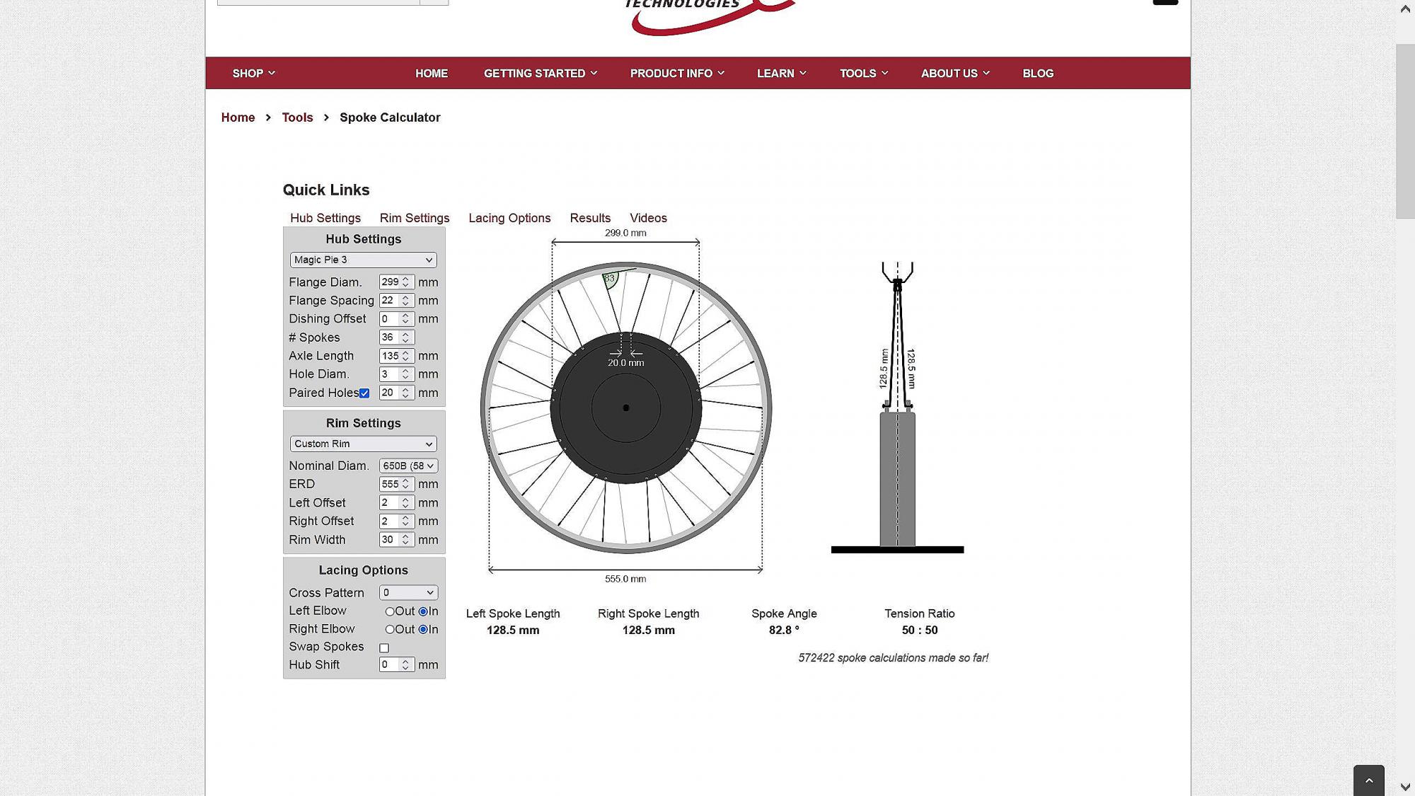

на калькуляторе вычислил что мне нужны 148мм спицы, где их взять

о а кстати почему у вас получилось 231?) я мерил сам, возможно ошибся в 1 мм... вписывал все цифры в калькулятор вот этот http://www.realbiker.ru/cgi-bin/spocalc/spocalc.pl
и скиньте пожалуйста ссылку у какого продавца лучше спицы заказать?)
кстати вот этот размер Фланец - контргайка (мм): не понимаю для чего нужен, он сильно влияет на длину , я его смерил но не понимаю зачем...
другой кальк показал мне 150 мм

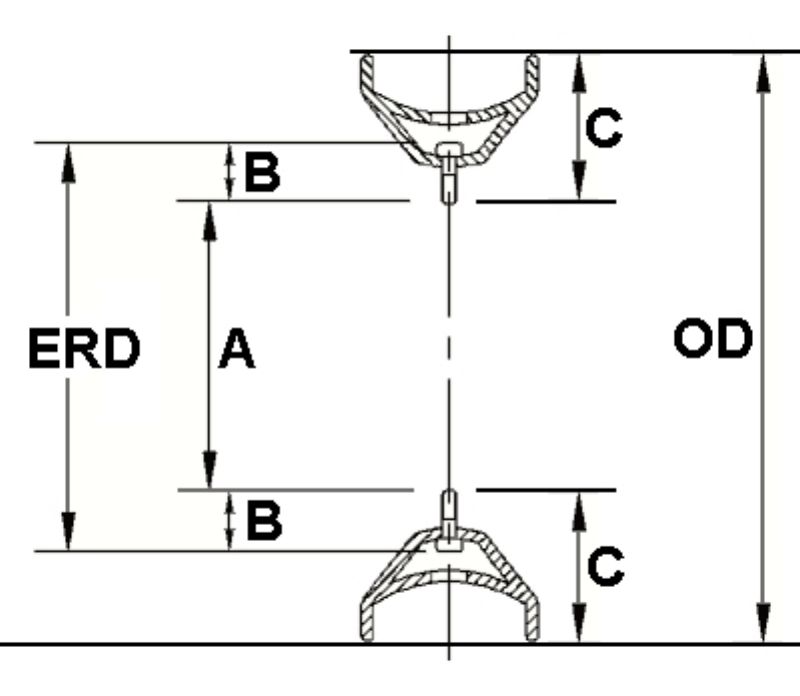

erd обода надо вписывать а не диаметр  . и считать в  калькуляторе для моторколес там уже типовые  моторы в базе  https://ebikes.ca/tools/spoke-calc.html?hub=MX_30&pair=false&rim=24DM&lelb=in&relb=in&shift=2 . на али есть поиск  . а ссылки на  магазины  быстро становятся неактуальными

что за erd ?

erd пишут на ободе или на сайте производителя обода https://static-sl.insales.ru/files/1/306/6316338/original/ERD_zpsb642173f.JPG
мотор я  выставил  . нужен ерд  для точной картины
Уфолог
а ну я так и мерил, у меня примерно получилось 500
ну у меня одностенный обод не алюминиевый, тяжелее он, дюраль может быть
ну я сейчас ещё пойду перемерю на всякий случай... есть штангель и рулетка, как правильно мерить то такое?

#1970
ща перемерил получше обод 495 получается
померил сначала внутренний диаметр 491 + толщина металла 2мм это на глаз

так теперь остается понять почему у меня в другом калькуляторе получился другой размер
145.5 или 148 взять
ну вот этому англоязычному кальку я больше верю почему-то.... 145.5 возьму наверное

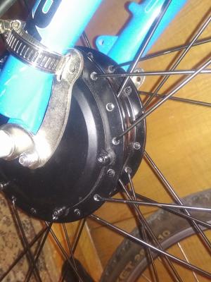

Здравствуйте уважаемые друзья. Собрал наконец-то эл-велосипед. Но проблема. Слышны какие-то  звуки потусторонние при езде. Возможно звук от спиц. Спицы слабеют заново подтягивать приходиться каждый раз. Как можно решить проблему?
satell
Вытиягиваются или нипелля сами выкручиваются? Возможно спицы похие.

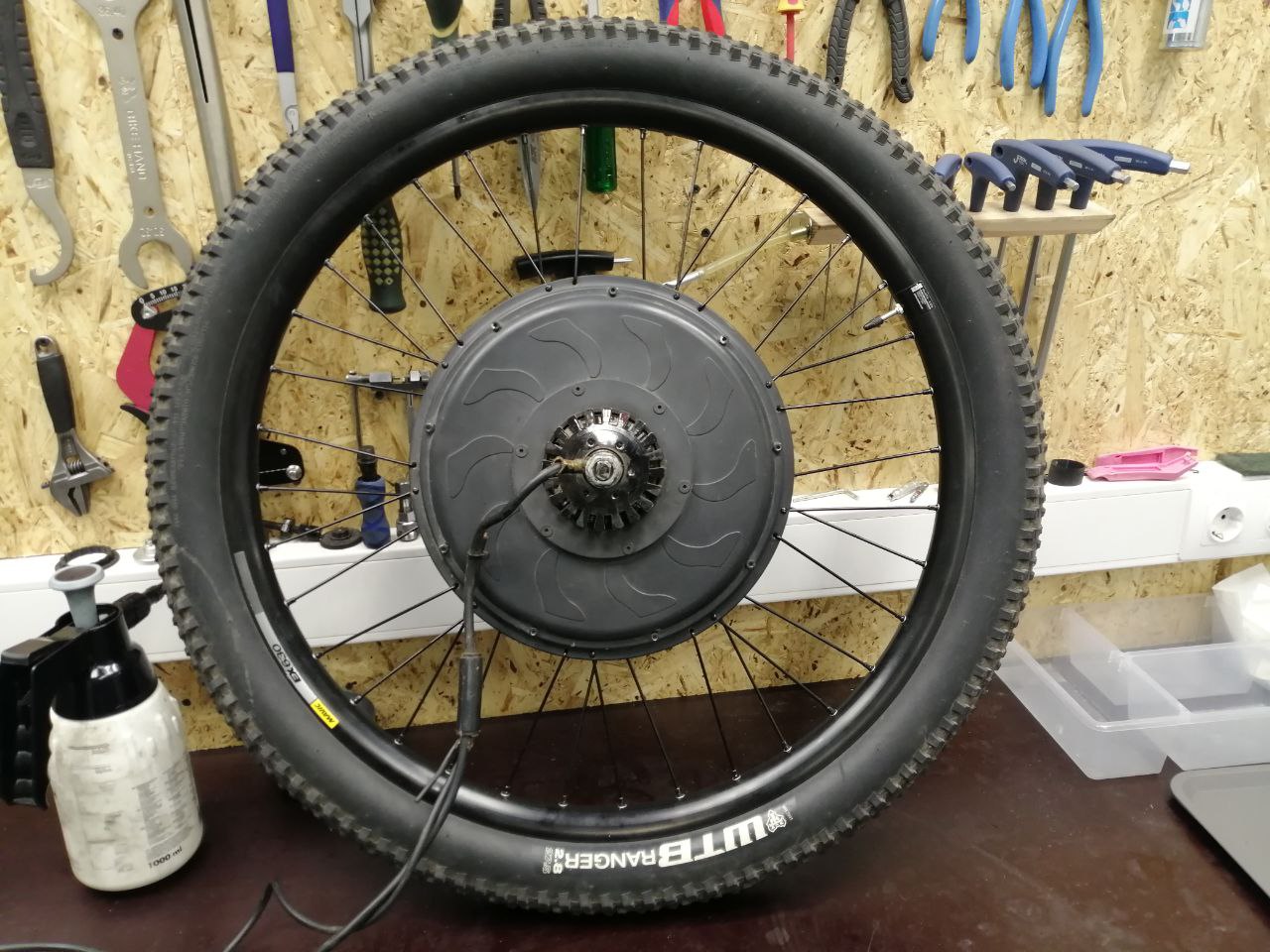

Всем привет!
Скажу наперед. Я работаю механиком в веломастерской, так что знаю как и умею собирать колеса. Но тут недавно впервые столкнулся со сборкой мотор-колеса для своего велосипеда. Спецификация получилась такая:
Мотор - Magic Pie 3 1,5 кВт
Обод - Mavic EX 630 27,5"
Спицы - 12G (2,6 мм), спицовка радиальная, так как парные отверстия во фланцах позволяют это
Пришлось развернуть отверстия в пистонах до 5 мм, чтобы туда влезли толстые ниппеля, а также повозиться с пропихиванием спиц во фланцы, между которыми всего 22 мм, но в итоге все собралось хорошо.
И тут я начал натягивать спицы. У меня тензометр ZTTO - копия парктул, и табличка у него такая же. Сразу смутили значения натяжения спиц для толщины 2,6 мм. Уж очень быстро росла нагрузка: на 33 - 114 кг, а на 34 - уже 130, что явно за переделами максимального напряжения обода. В процессе протяжки возникли две проблемы: Во-первых, тензометр едва влезал на короткие 128 мм спицы, а во-вторых, они начали становиться визуально прямыми и жесткими только при натяжении 35 единиц (150 кг по табличке). Колесо получилось ровное, на всех спицах тензометр показывает 35, обод вроде не показывает признаков деформации и трещин, но это, пока оно стоит не на веле.
Короче, что-то я ссу оставлять его таким натянутым  :-\ Что посоветуете? Не париться, или согнать всем спицам натяжение до 33?

Цитата: _MMX_ от 26 Окт. 2021 в 23:57Короче, что-то я ссу оставлять его таким натянутым   Что посоветуете? Не париться, или согнать всем спицам натяжение до 33?
Думаю прежде всего переспицевать обод правильно, чтобы был доступ к соску.
Я бы переделал обод для спицовки хотя бы в один крест.

Если натяг до 35 приходилось ключ уже с большим усилием прокручивать и ощущением шуршания/хруста ниппеля по резьбе спицы, то ихмо лучше чутка согнать но совсем немного. Если крутили легко то не париться и оставить как есть.
Единственное что вижу обод да неплохой но узковат под такой комплект мотора и супер широкой резины, Мавик так-то добротные крепкие обода но под то что у вас собрано желательно пошире мтх39 идеально было бы, то есть и шире и прочее. Моторчик то не мелкий, да и вес.

Amigo2
Скорей всего выкручиваются, я так понял если бы вытягивались значит резьбе хана была.

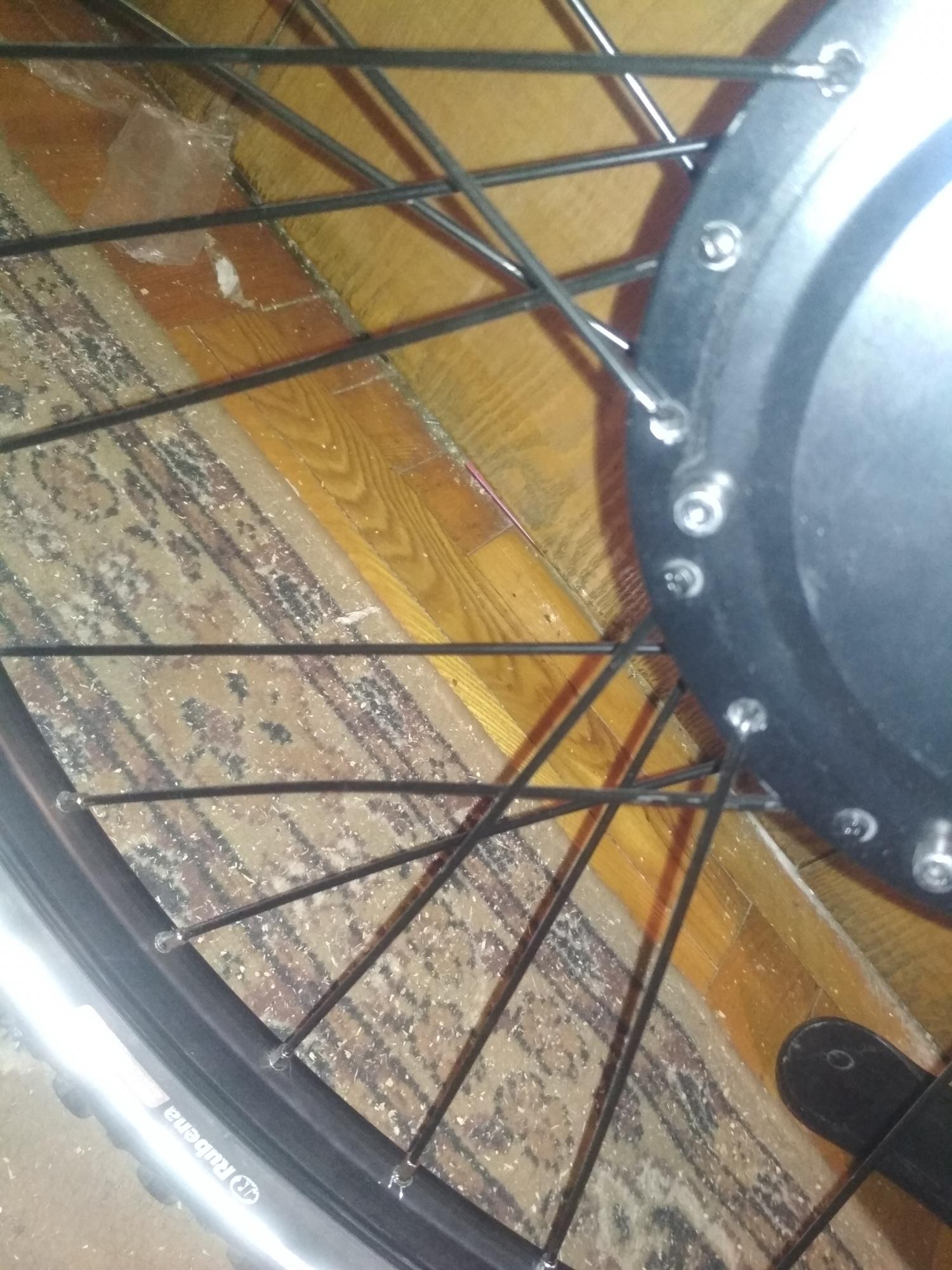

Amigo2
Цитата: В.К от 26 Окт. 2021 в 20:57
Для начала чтоб понять что там не так, фото колеса в студию !
Общий план и близко фото где спицы входят в ниппели.
Сегодня опять проехал чуть снова звук этот даже боюсь чтобы мотор не улетел во время движения   :-D . Кстати особо не гоняю. Скорость максимум 38 за всё  время.
