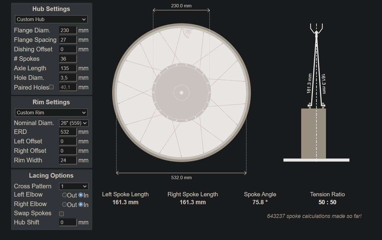

Подскажите пожалуйста, у меня мотор прямой привод 600 ватт но размеры все как у киловатника, обод с ERD 532 winemann disk bull 26 дюймов и мне калькулятор выдаёт размер спиц 161.3 но нигде нет 162мм или 160 мм спиц, мне подойдут спицы 158 мм?

[user]denon480[/user], на сколько оборотов спицы будут закручиваться в ниппель.
Больше длина - спица будет торчать из обода, меньше длина один-два оборота маловато будет.
Но большая длина хуже. Пересчитай на другом, средний размер оставь.
Мне кажется 160мм самое то

Я бы и не против но нигде нет такого размера, или только ждать.
А какая длинна резьбы на спице? У всех размеров 10g-12g-14g одинаковая?

[user]denon480[/user], по 5мм торчат и не прокалывают покрышку? O_O
Теперь, я, кажется понимаю, почему ниппель прокручивается! Спица насквозь ниппель прошла и спицу ничего не держит. ИМХО B-)
У спиц длина резьбы стандартная, 9мм
Ниппели разной высоты бывают и длина резьбы разная, по ИСО от 12 до 17мм

Меня всего то интересовал вопрос, насколько можно уйти в минус по длине спиц от рекомендованной длинны калькулятором, так как не удаётся найти спицы нужной размера.
