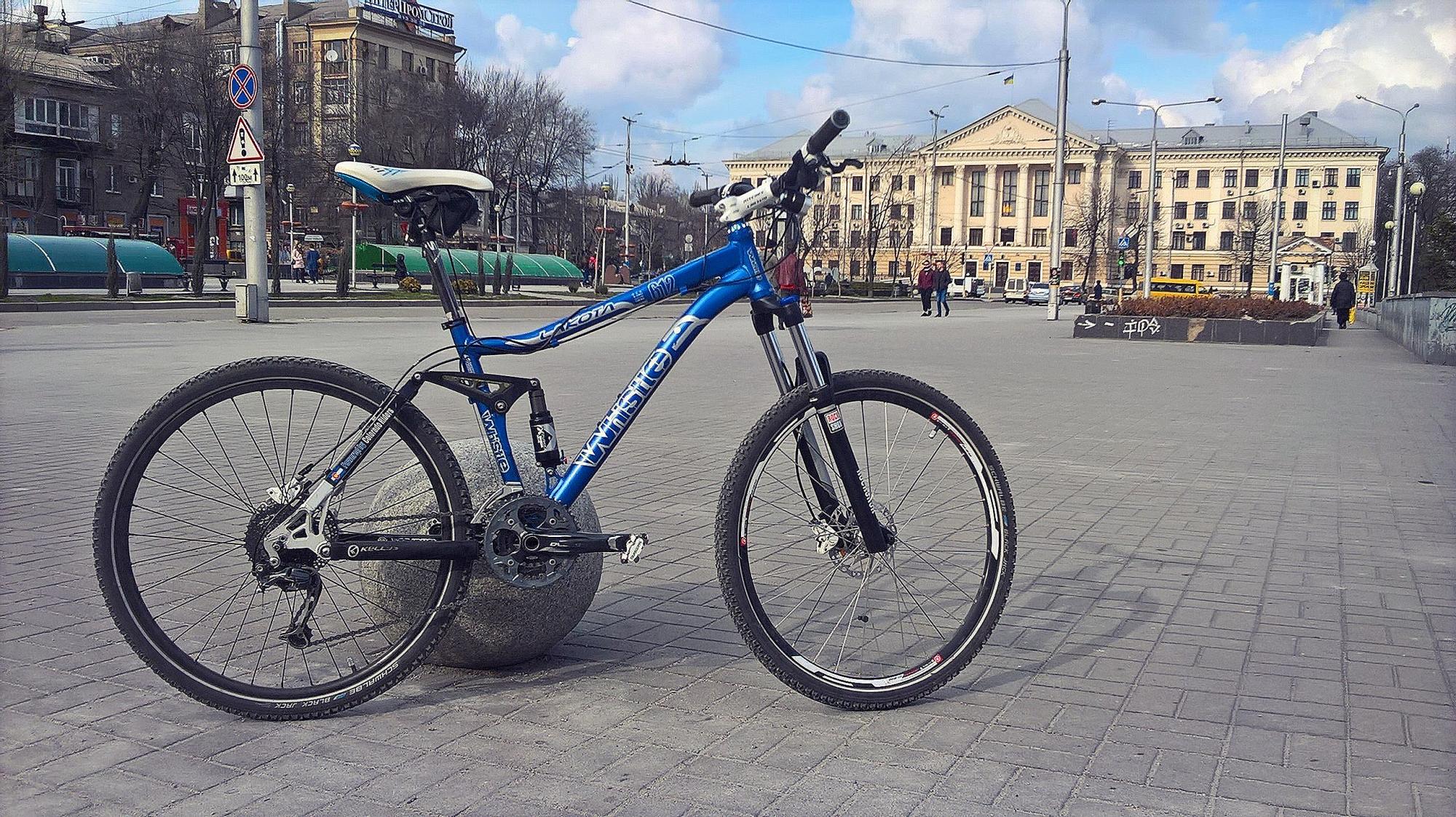

Привет. Планирую (первый) легкий элевел, чтобы в случае не работающего лифта я мог затащить его на 7 этаж, и просто помогающего подняться на большие равнинные горки 7-10% 1000м с педалями-контактами хотябы 20-25км\ч на 26 колесах и пробегом 40-100 км (еще не знаю какой емкости батарея будет)
Что касаемо вела. Короткоходный подвес. Маленький. Размер рамы - 16.5". Гидравлические тормоза. Весит примерно 13-14 кг.
Что хочется неокрепшему молодому уму в сфере электрификации:
1. Минимум веса... на сколько это возможно.
2. Как следствие - 500 вт редукторник, с небольшой форсировкой до 600-800 вт в заднем колесе.
3. Подобрать элементы и собрать под это все батарею ли ион, 500вт\ч, или около того (13с4п), выдерживающую постоянную нагрузку в 40а
4. Ну конечно же финансов минимум, поэтому вся эта тема будет двигаться очень медленно и собираться предельно просто. Доп оборудка будет - только вольтметр.
Так как все это только мысли, по мимо того, что буду стараться курить здешние темы, вопросы все равно будут возникать, т.к. меня на все не хватит, задротски углубляться в каждый аспект не хочется, да и не все я могу понять.
Пока просто хотелось бы мнений, что вы об этой затее думаете. Приветствую советы. С чего начать его сборку? Я думаю, что можно начинать с мк, а заканчивать батареей (учитывая, что долгострой, чтобы не лежала без толку)

У тебя амортизатор перевёрнут, стакан должен со штока грязюку вниз сбрасывать.

[user]..::NiK::..[/user], должен, да. Но если ставить как надо, ниппель накачки воздуха упирается в один из линков (вроде так называется палка подвески, держащая амморт? не помню) и становится невозможна блокировка амморта (подлазить снизу нужно, на ходу не торт вообще)
Хм...стакан ничего не должен никуда сбрасывать, для этого пыльники есть и не важно как аморт стоит. Тогда большинство вилок неправильные, правильно стоят только перевертыши (хотя тут пожалуй соглашусь, перевертыши круче))). А вот с точки зрения протечек масла лучше так - вверх штоком. Исправному аморту не принципиально как стоять, он герметичен.
