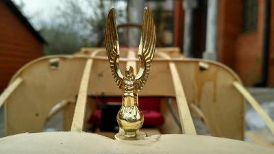

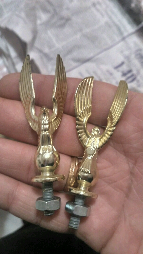

Ruedel
Пришла самая главная деталь для трайка - орел на капот B-)
big17
Серьезное крепление! :)
Не слишком пафосно?  ;-D
Ruedel
[user]big17[/user], посмотрим, завтра примерю))
у меня же по задумке ретро стиль, а это как раз какие-то коллекционные штучки из 70-х)

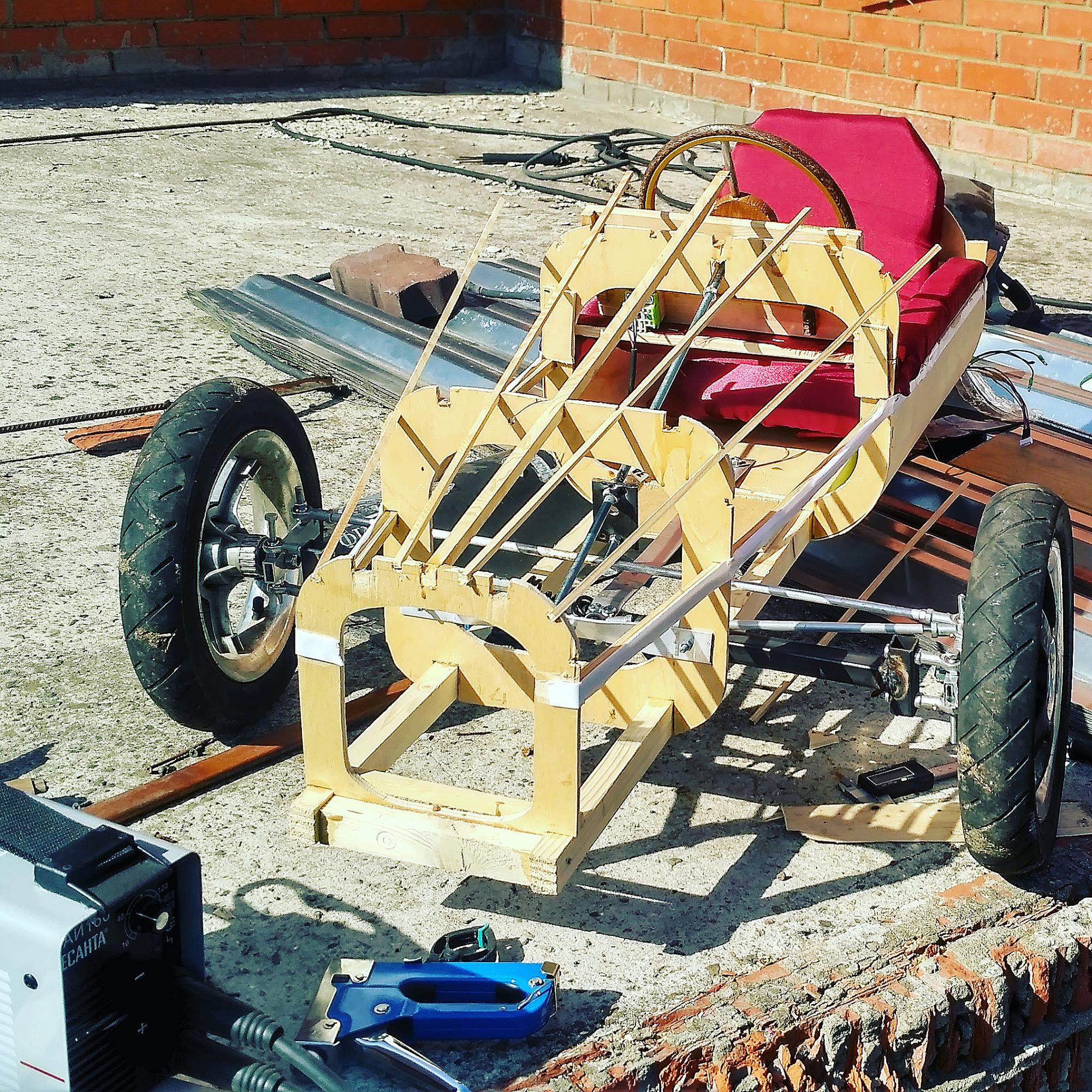

Ruedel
Примерил сегодня салон, ну и подделал всякуе мелочевку, которая, зараза, отнимает в разы больше времени, чем крупные узлы :ireful:
big17
Получается посадка когда ноги практически вытянуты (типа как в F1)? Тогда, наверное, слева-справа надо предусматривать прочные опоры для рук, чтобы забираться и выбираться из машинки. Или в борта какую то несущую балку зашить.
Добавлено 30 Апр. 2017 в 22:12
Или там у вас плоские подлокотники видны? (Дайте еще фоток  :-))
Ruedel
[user]big17[/user], да, там подлокотники опертые на основные несущие "лонжероны" - рейки 10х10мм+основание подлокотника 40х6, залезть не проблема. Фоток особо нет, я мало фоткаю, там вроде ничего интересного нет))

Тогда и руль быстросъемным надо делать для облегчения посадки (ну и высадки)! :-)
Ruedel
[user]Stalker[/user], не не не, никакой быстрой посадки и высадки, а то на ходу будет выпрыгивать, я ее знаю :laugh:
Собственно, размеры кабины и сидения я снимал со стульчика под который горшок ставится, так что пилот сидит нормально.
zap
Как бы этот орёлЪ в глаз кому-нибудь не воткнулся при столконовении.

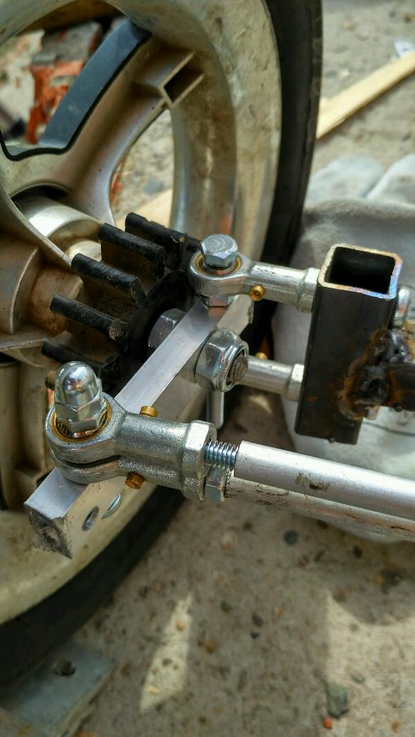

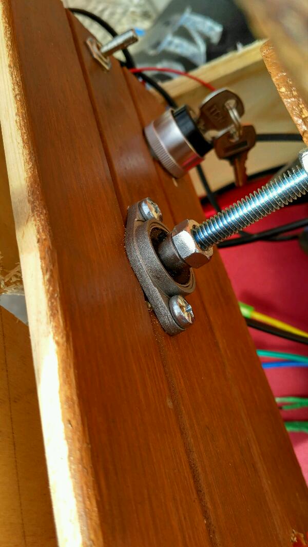

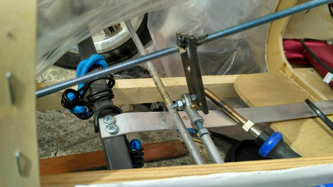

А фотография рулевого узла можно? Коллекционирую схемы простейших рулевых, пока думаю над своим :)

big17
Тема важная. Наверное, крепить нужно не на несущую, а на обшивку, чтобы если что - выломалась с корнем.
Ruedel
Да некому воткнуть то его, у нас тут с другими детьми туговато, ни у кого в округе нет, как и площадок детских.
Рулевое самое примитивное, даже аккермана не выставлял:

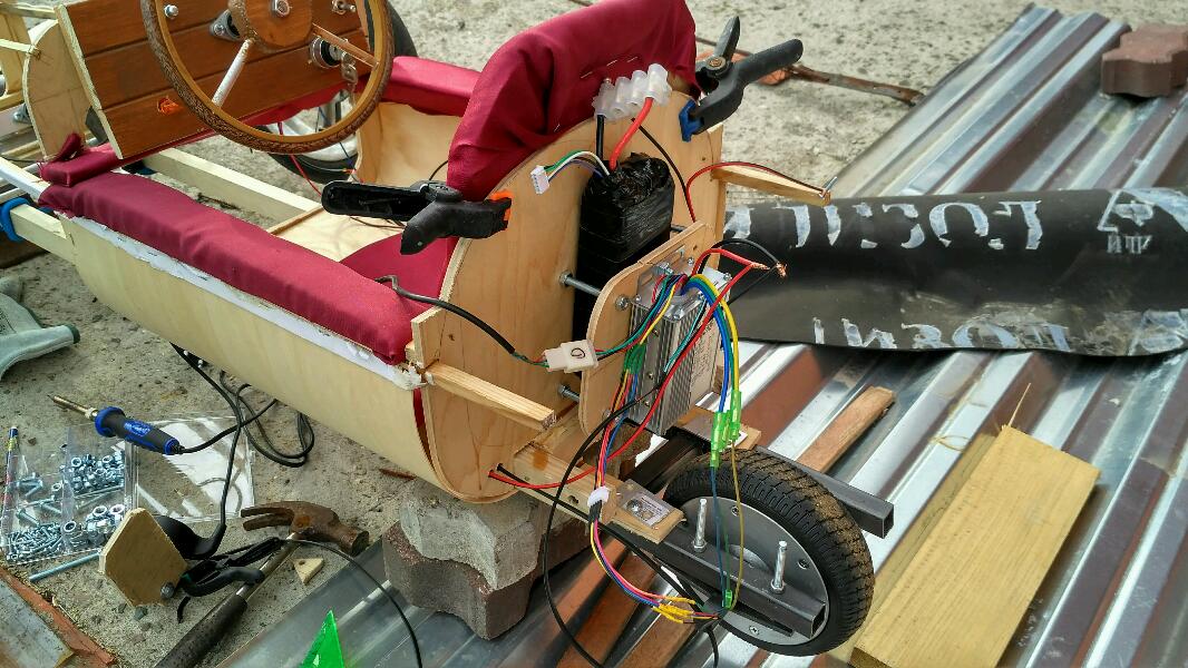

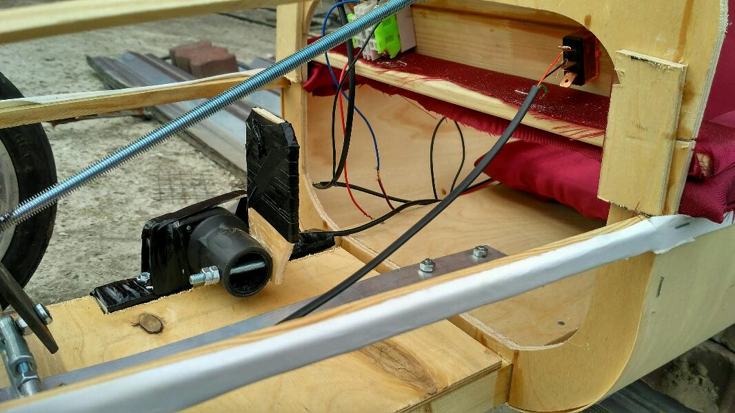

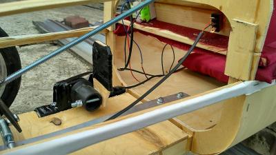

Сколхозил педаль из половинчатой ручки газа, работает лучше чем выглядит))
Разместил контроллер и батарейку, прокинул проводку к ключу зажигания, реверсу, педали и на будущие фары, как всегда  - все предельно аккуратно)
Ну и орел, конечно :-D
Stalker
#53
А для чего снизу шпангоуты скруглены как на фюзеляже самолета ?
Этож не самолет , усложнение при обшивке корпуса .
Помоему у прототипа проще .
