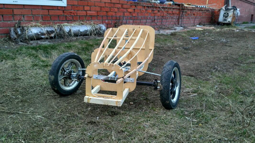

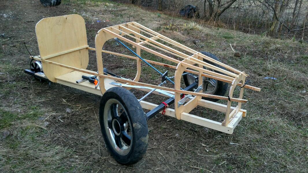

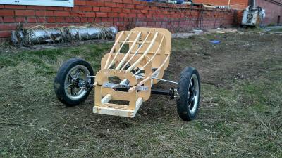

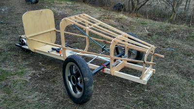

Решил вот тоже поделиться своими наработками за прошедшую неделю, лепил без чертежей, на глазок и из того что было, плюс к этому я рукожоп 99-го левела, так что получается маленько кривовато :facepalm:
Пока что выглядит как-то так, может перемещаться своим ходом, если идти за ним с ручкой газа в руках
parshin1979
прикольная конструкция, а почему из деревянного основания?
Serj
Конструкция интересная..  А чем вызвано желание установки одного ведущего колеса и такого малого диаметра?
По собственному опыту, с таким колесом это асфальт или гравийная дорожка, по траве на фото с трудом уже..
Если планируете ездить по "сельской местности", то я бы советовал поставить 10"-13"колесо с более- менее зубастой покрышкой, т.к оно одно.
Посмотрите в мой теме про трайк  13" покрышки на 10" гироскутерное колесо, или в теме про комплектацию детского багги..

Тут много причин:
1. Деревяшек и клея у меня много
2. Деревяшки легко обрабатывать, особенно кривыми руками
3. Такая конструкция легче ("кузов" в текущем виде без подвесок и т.п. весит около 4 кг, и то я его знатно перетяжелил)

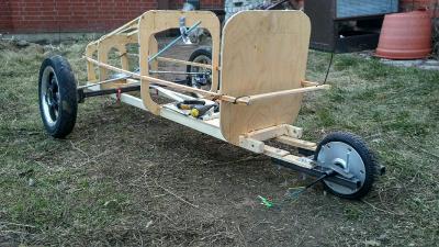

Изначально, машинка планировалась меньше, потому и колесо такое купил, но так как лепил на глаз, получилась больше. Заднего колеса все-равно не будет видно потом, так что несуразный вид скроется)
Погонял машинку по участку, вроде везде проезжает, только на торчащие снизу болты траву цепляет, потом обрежу их. Ну и на фото задние рессоры горизонтально стоят, вообще будут загнуты вниз, клиренс подрастет.
По поводу покрышек - я точно ровно не натяну, проще колесо нужного размера с тао закажу, если вдруг это не понравится.

Ось снизу плоская, прижата к профилю мама не горюй, не провернется. А вот от смещения в горизонтальной плоскости надо что-то придумать, а то от хорошей кочки может сместиться и поехать боком, буду соображать на следующих выходных, все равно колесо надо притянуть к нижней стороне профиля, +15мм клиренса.
Тут надо уточнить, что дочери сейчас 1.6, поэтому скорость будет 3-5 км/ч и вес пилота 15кг, так что требования к прочности в целом невысокие.

Накрою, да и вообще весь кузов будет зашит частично фанерой 1мм, частично термоусадочной тканью.
И как же без подвески? Передняя балка с резино-шнуровой амортизацией, заднее колесо на фанерных рессорах, все это на удивление мягко катится по мелким неровностям, а для больших колдобин машинка не предназначена.

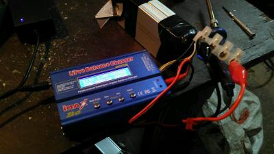

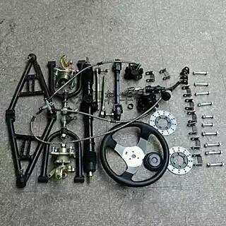

В клуб трайкеров я и сам стремлюсь, заказал себе на днях вот такой кит передней подвески с рулевым с Тао, для большого трайка)

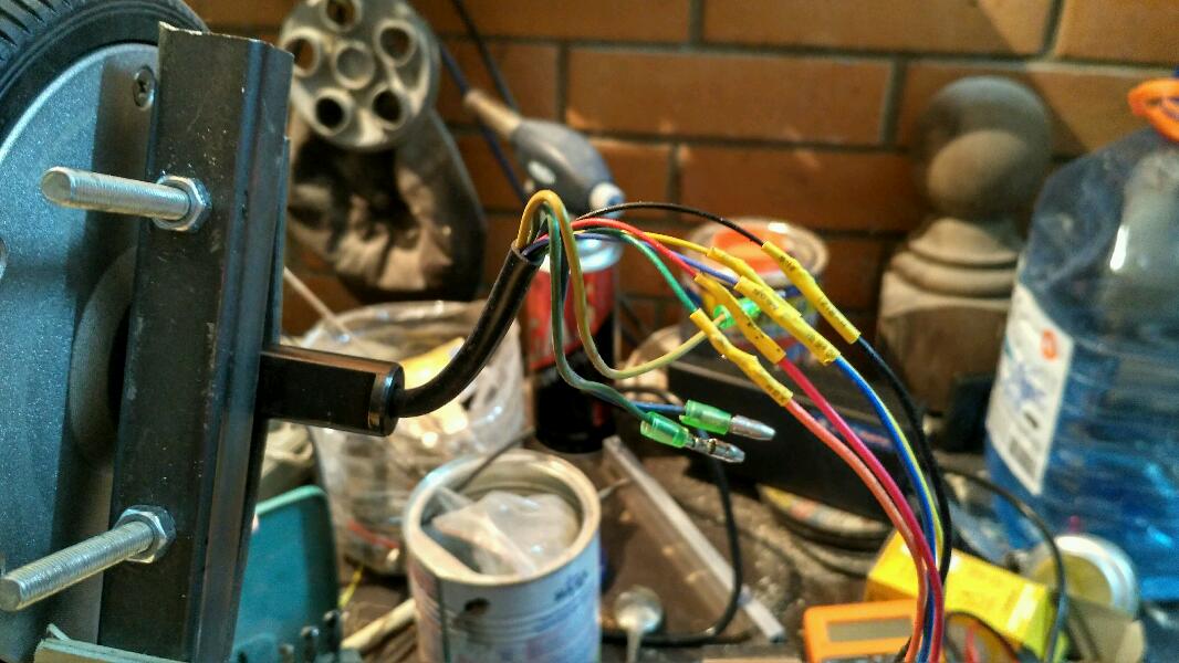

а для дитячего трайка спаял 4s батарейку из останков вспученного 6s мультистара на 10Ач, заодно перепаял разъемы датчиков холла на мк и контроллере, а то не совпадали

подскажите что за кит, его примерные размеры и ссылку в личку.
а то искать в китае сложновато

Александр CRV
Эти киты по доставке золотые выходят. Как альтернатива купите БУ детский квадроцикл. Там все тоже самое есть и доставка не проблема. Есть только некоторый не совсем нулевой шанс  :-D, что вам не захочется делать из него трайк а так использовать будете.
Да не особо золотая доставка, 150 юаней по Китаю, +3500 через границу + ТК ро России. Детские квадрики я тоже смотрел, но там нет ни рулевой рейки ни тормозов, вместо шаровых какие-то болты, а по цене выходит дороже(дешевле 15тыр не нашел)

Ну я как то посчитал один кит который меня заинтересовал  вышло 120т.р. доставка+растаможка по весу, не знаю может вы куда меньший вес считаете или я что-то ошибся. Под рулевой рейкой многие тут понимают редуктор чтобы руль больше оборотов делал. Ну так это не проблема как в исполнении так и в необходимости.
Ruedel
На данный момент я отдал за этот кит 107$(сам кит+доставка до границы+комиссия посредника), еще 3500р примерно отдам за переход границы и 1000-1500р за транспортную по РФ, итого около 10к в общем. Весит все что на фото около 20кг, как китаец написал.
Этот кит не для детской машинки, а для взрослого трайка, там уже варианты с советской ручной дрелью и т.п. в качестве редуктора не прокатят)

Ну чтоже если в итоге уложитесь в эту калькуляцию то действительно неплохо. Я как то считал еще и за килограмм груза. Был какой то калькулятор. И там более 40 кг было. Чтото не бюджетно вышло. Дороже чем новый квадроцикл схожих габаритов. А если за 10к или пусть чуть дороже с задним мостом можно купить такой набор то как то пропадает смысл конструировать что либо самому и убивать время на подвески да рулевое управление.
Буду следить за темой. И любопытно какое качество изготовления будет по факту визуально. Некоторые поделки которые там я разглядывал на тао даже на рекламных фото выглядели неудовлетворительно. Качество металла наплывами и с раковинами.
Ruedel
У меня без заднего моста, мост с установленным двигателем и полуосями выйдет еще +10к примерно
