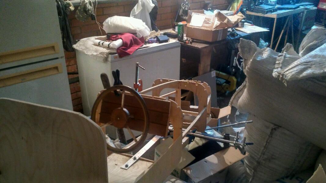

Потихоньку занялся мелкими работами: переделал рулевые тяги, подрезал передний шпангоут кабины на 60мм пониже, обшил низ кабины фанерой, смастерил руль, маленько кривой получился, но пока сойдет:

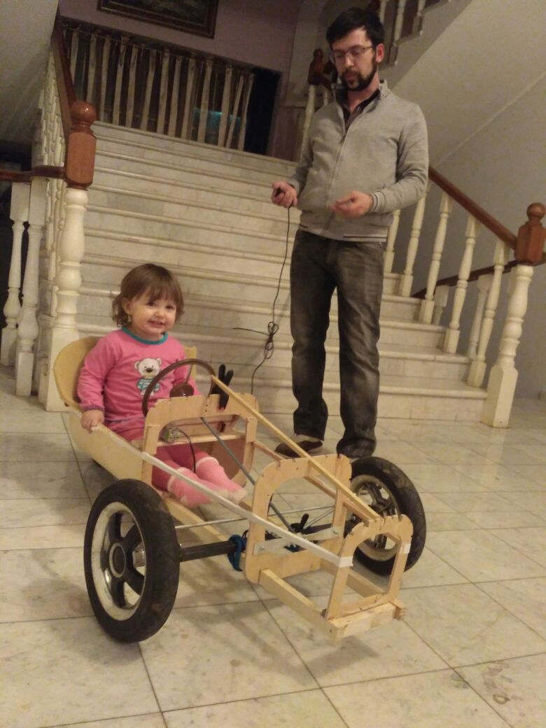

Примерил пилотессу, вроде с габаритами сильно не промахнулся, электрическая часть вперед-назад едет, покатал минут 15 в доме, ничегого не отвалилось, дитё довольно)

[user]Stalker[/user], обшить бы его еще ровно, пока как ни прыгал вокруг него с кусками ткани, никак красиво ложиться не хочет :sorry:

Какая ткань? ХБ или синтетика будет топрщится, и складки будут. Найдите лайкру, и обтяните, будет проще, а если её пропитаете смолой, то получится очень лёгкая скорлупка, и не порвётся об веточку или ещё что :exactly:  Даже думаю что целиком можно перетянуть. Я края лайкры фиксировал суперклеем, можно и термоклеем, главное быстро что бы приклеивалось.

[user]TPAXTYP[/user], дакрон, вот такой, термоусадка:
http://aircraftspruce.com/pages/cs/dacron/peelply3.php
ткань люто прочная, об ветки точно не сорвется, ее гвоздем то фиг проткнешь. Но вот углы конструкции сильно топорщатся, а после усадки так вообще будут торчать во все стороны. Думаю под ткань сначала подложку для ламината наклеить, должно сгладить неровности

[user]TPAXTYP[/user], да я тоже дел не имел с такой тканью, буду учиться методом тыка. В ней главный плюс, что после приклейки достаточно феном поводить и она натягивается как барабан. Главное, что б мои реечки усадкой не переломало.
Stalker
Да , под такой материал надо подкладывать чтото , иначе все ребра наружу будут !

Под материал нужно тонкий пластик может быть тонкий линолеум. Это сгладит углы. Правда если хорошо получится ткань можно и не лепить а просто покрасить.
den007
когда работал в производстве мягкой мебели паралон 10-20мм отлично сглаживал все углы.
Ruedel
[user]den007[/user], точно, у меня же целые залежи поролона, как я сам не догадался его применить :facepalm:
