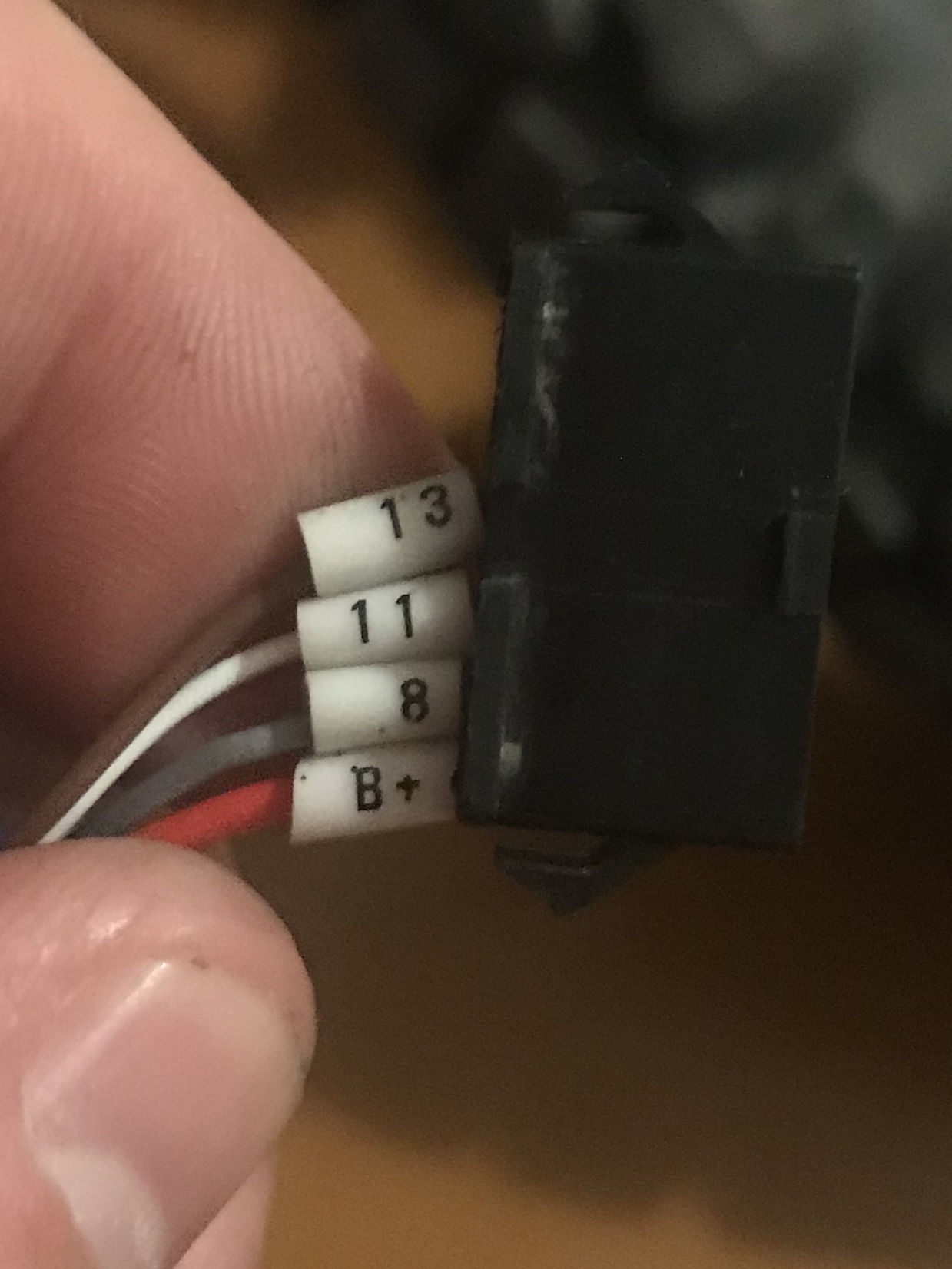

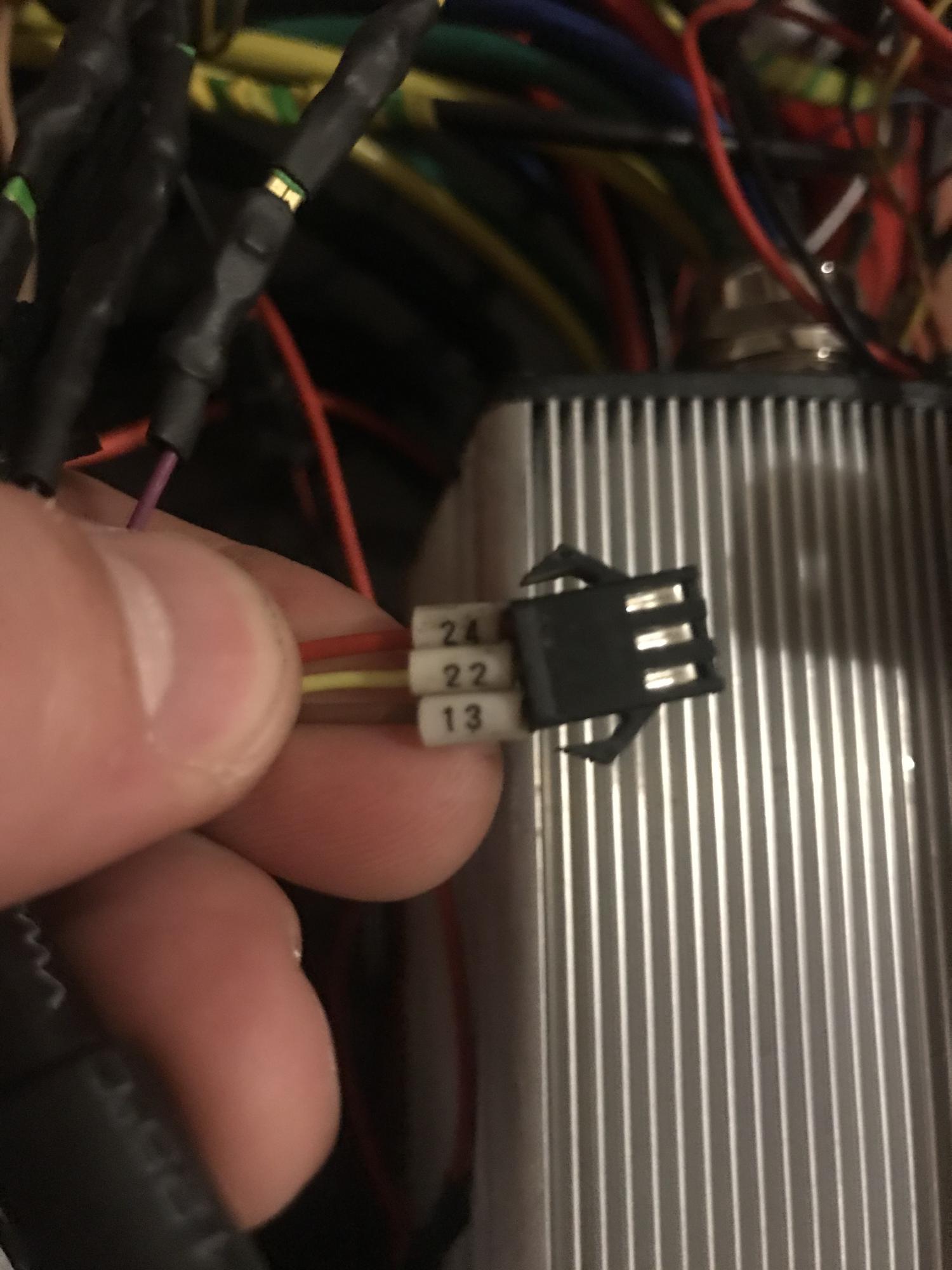

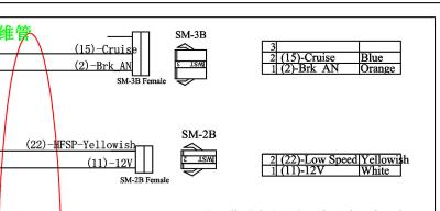

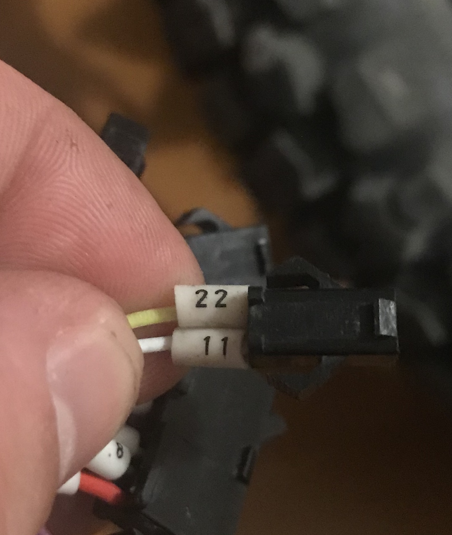

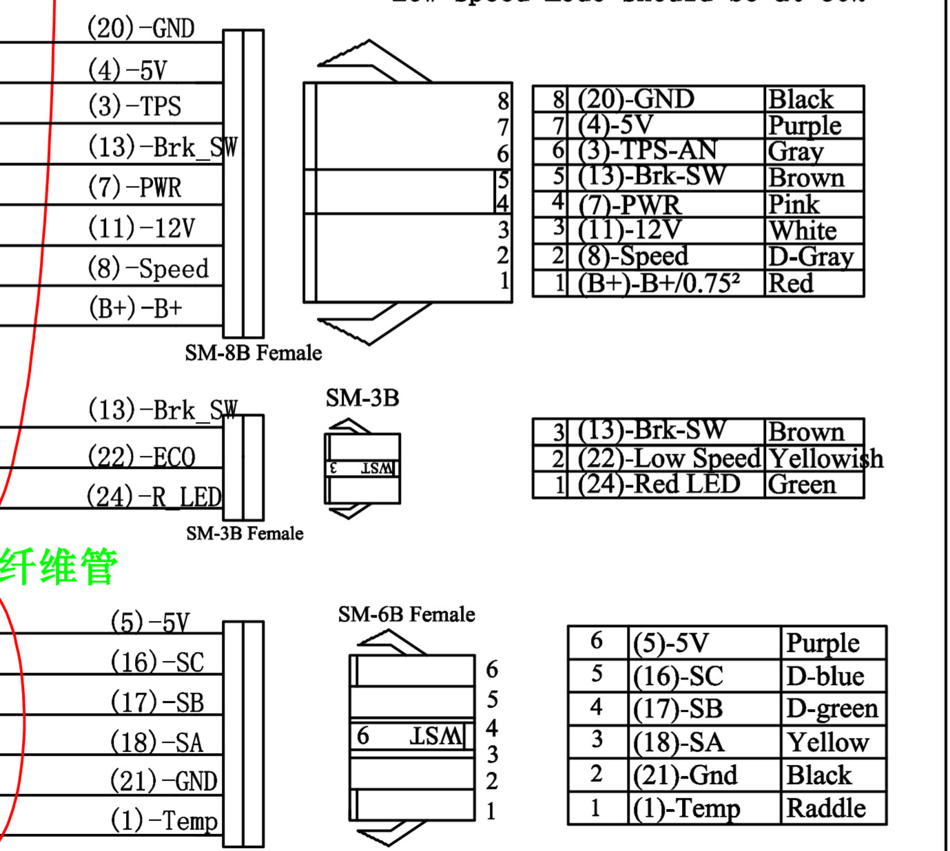

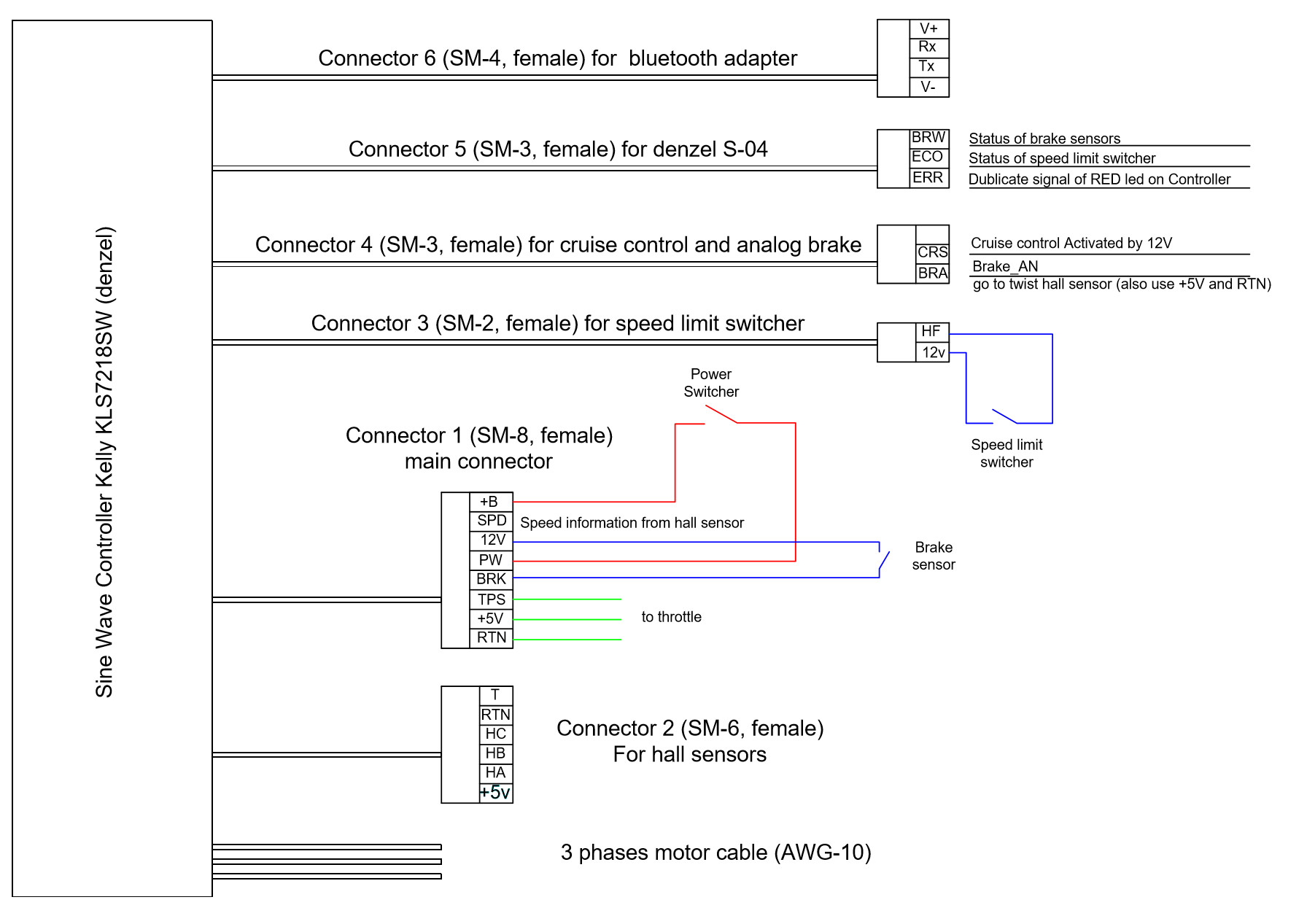

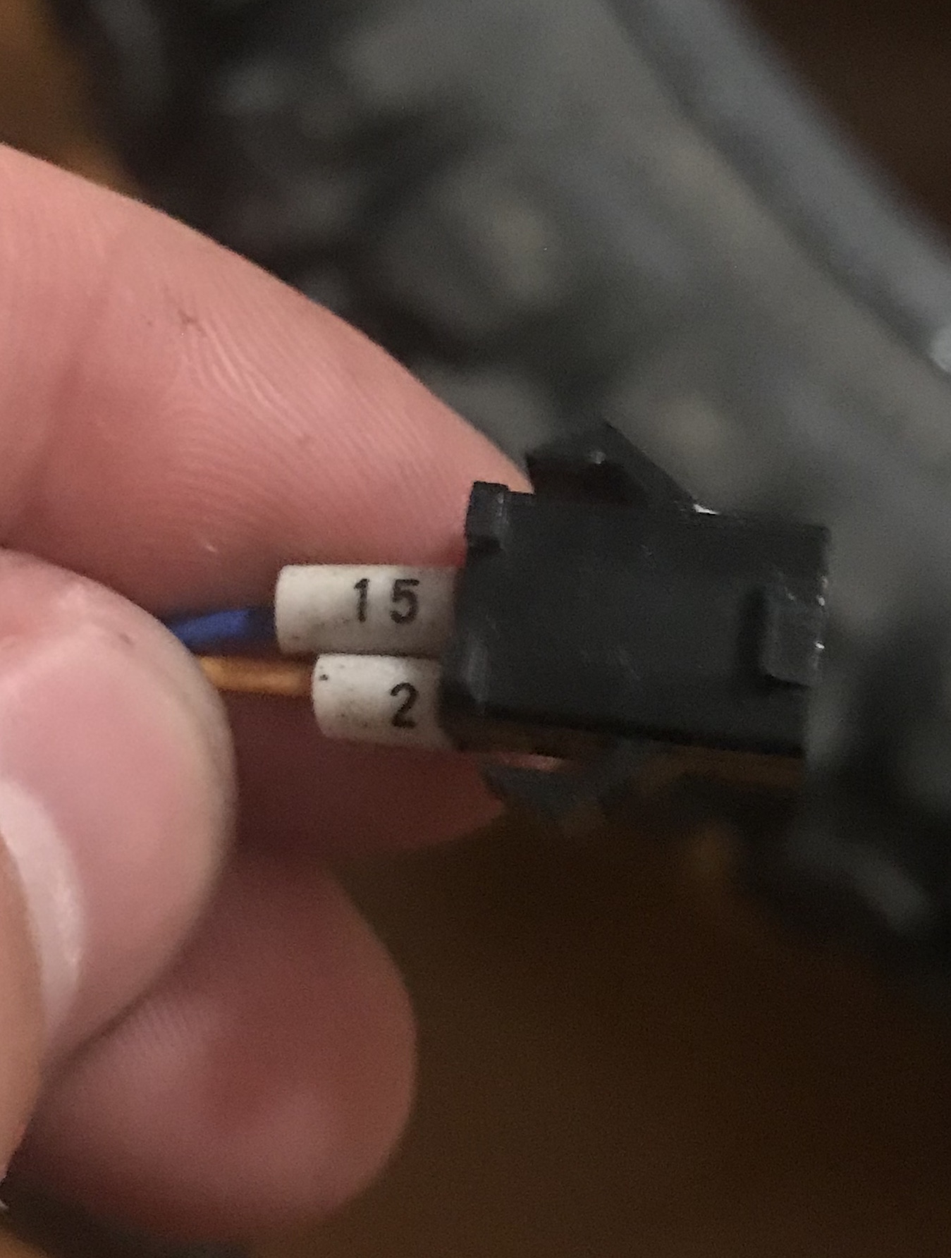

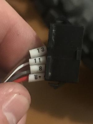

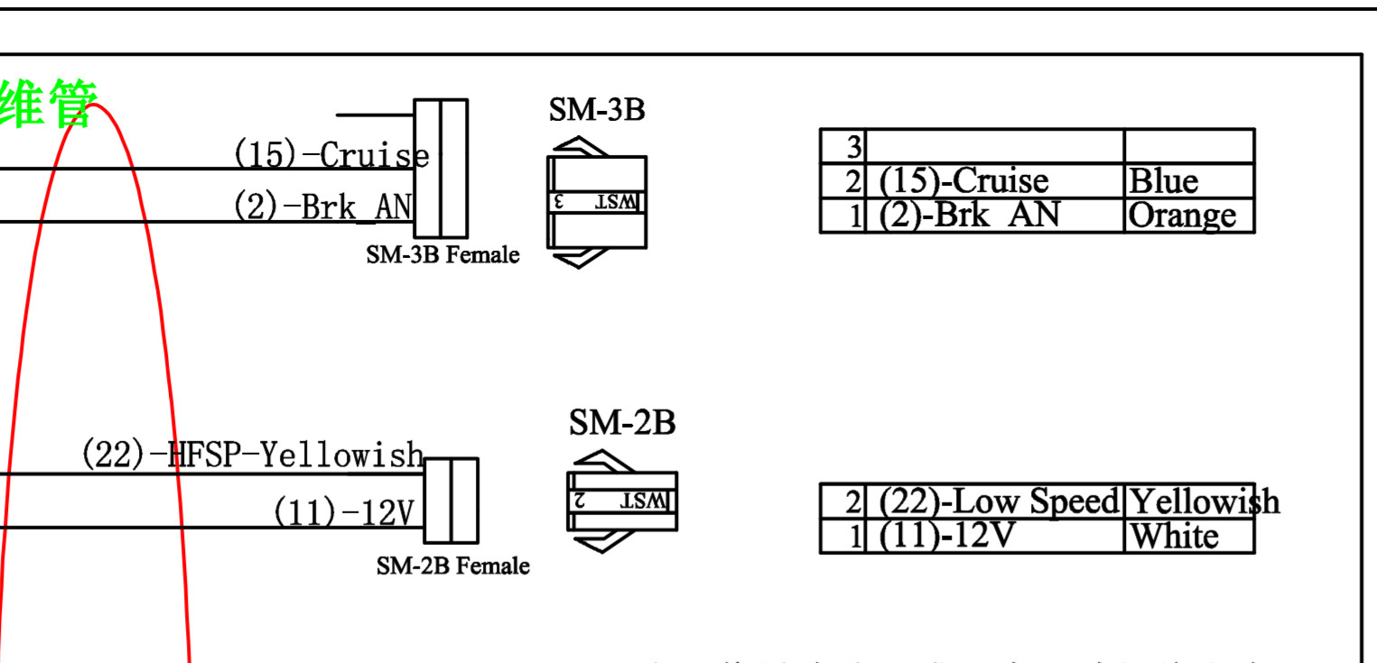

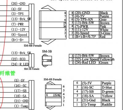

АлексейX
Приветствую. Приобрёл ваш контроллер kls 7218sw, но не могу самостоятельно разобраться с подключением трёх скоростей и рекуперации (тормоза). Подскажите, какие провода к чему надо подключать.
Denzel Motors
Будут вопросы пишите. Но Вы написали в теме двигателя d7500 - но контроллер синусный - работать будет - но не так эффективно. Для этого двигателя нужен контроллер серии KBS - например 7218
