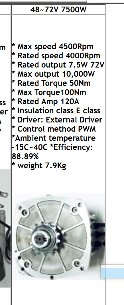

Denzel Motors
Специально для представителя секты в китае:
http://www.cyclone-tw.com/motor.html
Узнаете двигатель?
Вот тебе Витя ссылка где ты можешь его купить.
Принимаем оплаты в биткоинах

kor
Цитата: East GEM от 07 Март 2019 в 03:35Специально для представителя секты в китае:
ссылка
Указано номинальные обороты 4000, номинальный момент 50нм, тогда его мощность получается:
4000*50/9.55=21000вт 21кВт, тоесть заявленный момент 50нм это не номинальный, скорее максимальный, видимо опечатка при переводе с китайского.
Если считать что его номинальная мощность 7500 указана для номинальных оборотов то его номинальный момент должен быть : 7500*9.55/4000=17.9нм, это 2.35 н/см2 –номинальное усилие с квадратного сантиметра поверхности ротора,  многовато на мой взгляд для мотора таких размеров,  но если кратковременно, для разгона или въезда в гору то перегреться возможно не успеет.
Если считать что 7500вт указано для максимальных оборотов 4500 то номинальный момент выходит: : 7500*9.55/4500=15.9нм,  это 2.05 н/см2 , тоже на мой взгляд многовато, но возможно не перегреется если не гонять его в этом режиме десятками минут.
Добавлено 15 Март 2019 в 10:22
Цитата: on4ip от 04 Март 2019 в 20:00Мне хватило пару кадров и 2 раза по калькулятору щёлкнуть. Если в крадце. Дензел на 72 вольтах и 4 к оборотах даёт 3.3 кВт механической мощности, на 60 вольтах 2.5 кВт, момент при 300а фазного 49нм. Пиковая мощность около 10квт.
Выходит 3300*9.55/4000=7.88 нм, это 1.02 н/см2 –на мой взгляд для него маловато, на уровне промышленных асинхронников. Предполагаю что он может давать номинально продолжительно 1.3-1.5 н/мс2
Это 9.9-11.5 нм в номинале (размеры ротора Д80мм Н60мм)
