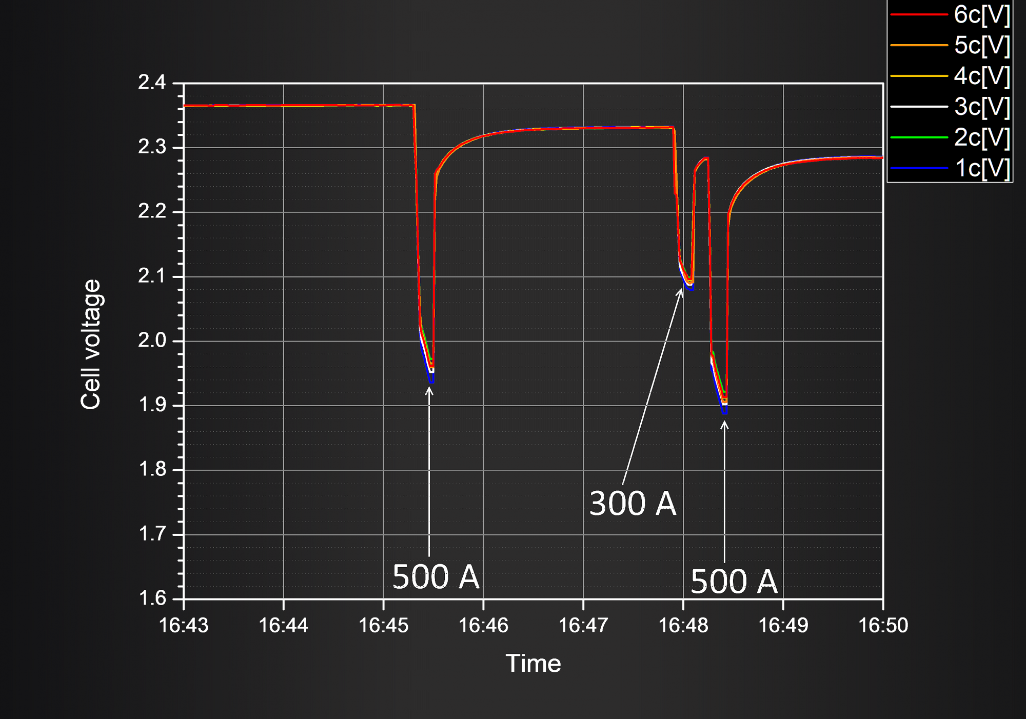

Появилось время опубликовать результаты токовых испытаний батареи.
Предыстория. Изначально проект разрабатывался под стальные шины, как я увидел на первой странице этой ветки форума. Предварительно рассчитал сопротивление стали на расстоянии между шпильками, и получил 0,1 мОм. Ну думаю, можно проектировать смело батарею на стальных шинах. Сходил в строительный магазин и купил для пробы. Толщина шин в одном магазине вместо 2 мм оказалась 1,8. Хотя когда покупал, то продавец дал мне посмотреть образец, я его измерил штангенциркулем толщина 2 мм ширина 35 и купил. Дома смотрю, а все толщиной 1,8 и одна 2мм. Ладно нашёл в другом месте 2 мм шины, закупил комплект. Прошло время, и появилась представленная конструкция.
Мне в руки попал (Китайский) прибор для измерения внутреннего сопротивления. Измерил сопротивление батареи и получил 5,9 мОм. Не порядок думаю. И сопротивление стальной оцинкованной шины, если мерить через углубления в шпильках элементов от шпильки к шпильке, было порядка 0,9-1 мОм. Машина заводилась очень бодро! Я был очень рад титанату, поскольку на старом АКБ было очень страшно глушить двигатель в мороз).
Поехал ради интереса протестировать батарею в аккумуляторный магазин током 300 А и 500 А.
Везде приведён период измерений равный 1 измерению в секунду. Везде порядок следования нагрузочного тока 500А 300А 500А. Температура банок 20 +-2 градуса в обоих нагрузочных тестах.

Рисунок 2: Как при этом изменялось напряжение на ячейках (Учтите, что на графике показано падение напряжения на элементе + на стальной шине. Лишь, напряжение 6 элемента измеряется без учёта сопротивления шины. Клеммы проводов подключены к минусовым шпилькам, а последняя клемма красного провода к "+"). График построен по данным, записанным в файл на SD карту:

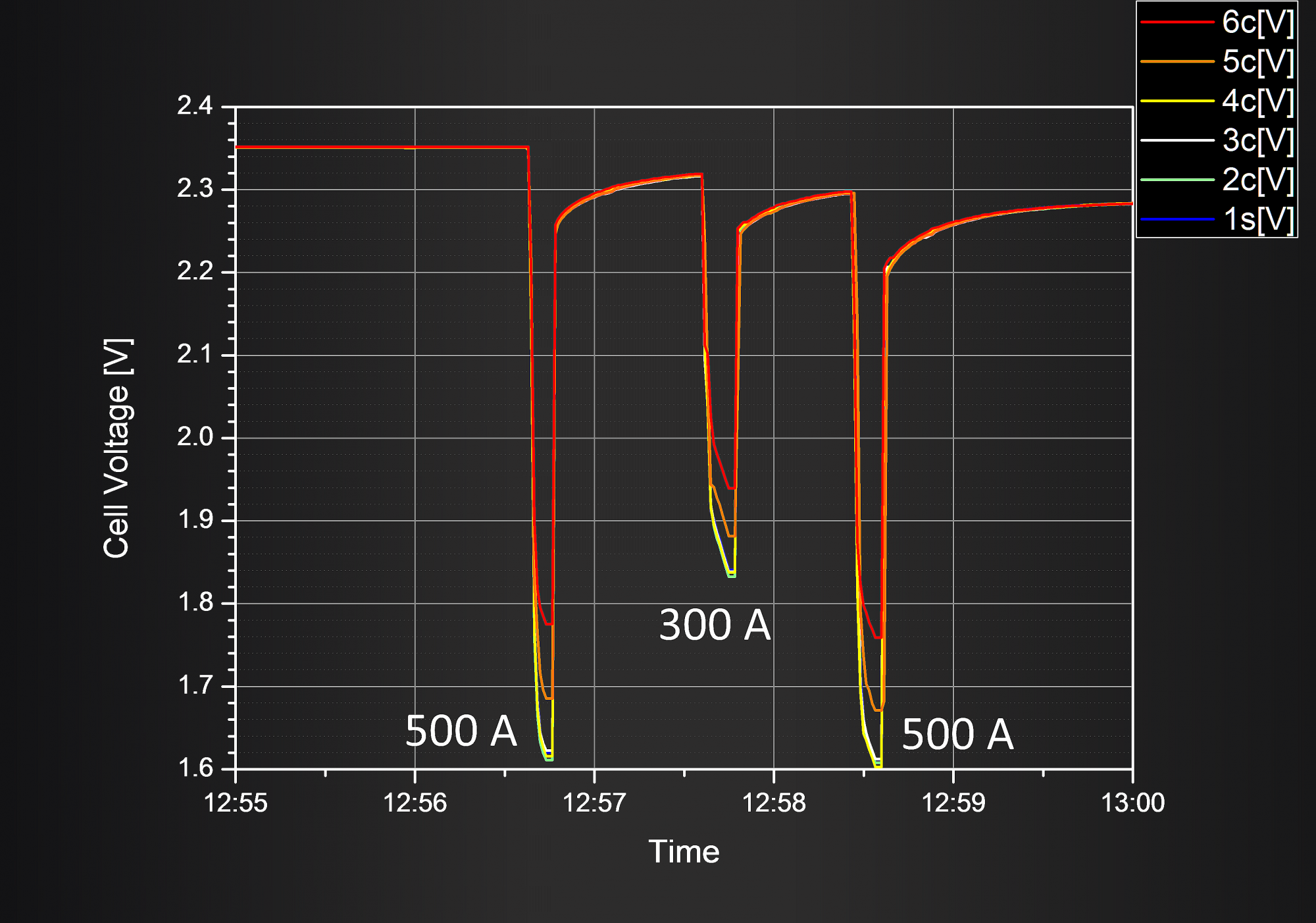

Как мне сказал менеджер при испытаниях, что токоотдача как у хорошего свинцового АКБ... И сопротивление 4,9 мОм намерили тогда. После этого я задумался о переделке АКБ на алюминиевые шины. Новый год, праздники, все на выходных. Как появилась возможность закупил того-же сечения алюминий, нарезал, разобрал батарею, поменял шины. И сопротивление стало 2,5-2,6 мОм. Сопротивление между шпильками по шине получил 0,3 мОм. По 0,1 мОм на контактное сопротивление. Хотя сопротивление шины показывает 0,0 - 0,1 мОм.
Поехал опять проводить нагрузочные тесты с регистрацией напряжения.
Рисунок 3: Screenshot экрана мобильного телефона с дорисовкой значений тока:
Рисунок 4: Напряжение на элементах. График построен по данным, записанным в файл на SD карту:
Цвет линий на графике и порядок следования совпадает с цветом и порядком следования проводов, поставляемых VladNSK для подключения балансира.
