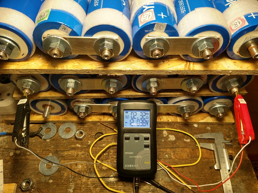

По  чистоте и подгонке контактов – это да, самому пришлось повозиться с рихтовкой кривых перемычек... Но вот по смазке, действительно, ИМХО.  Есть реальные результаты измерений. Также находил в Интернете рекомендации по улучшению контактов от бывалых военных:  ЦИАТИМ с добавлением железных опилок.  Суть в том, что смазка с плавающими   металлическими частицами не проводит электрический ток (на это многие жалуются), но при затягивании контакта смазка выдавливается, а металлические частицы заполняют все микронеровности, «врезаются» в поверхность и, в конечном счете, улучшают контакт. В ГОСТ 10434-82 «Соединения контактные электрические» в п. 2.1.7 есть рекомендация применять электротехнические смазки для стабилизации сопротивления контактов. В этом же пункте есть еще про тарельчатые пружинные шайбы в качестве средства для стабилизации сопротивления контактов. В ГОСТе, правда, нет ни слова о применении  алюминиевых шпилек, только медные, латунные и стальные. Алюминиевые шпильки со временем, действительно, будут давать просадку и затяжка ослабнет. Тарельчатые пружинные шайбы могли бы помочь. Сазу вопрос, кто-то пробовал применять тарельчатые пружинные шайбы на шпильках ЛТО?
Только в ГОСТах нет никаких реальных данных в разрезе нашей темы, поэтому и задаю много вопросов.

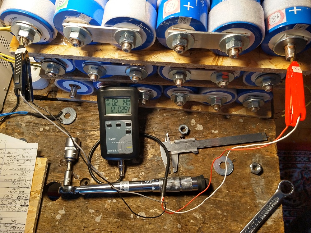

В своих опытах  пробовал «Суперконт» и медную пасту из Чипа-Дипа. Затяжку гаек на шпильках делал динамометрическим ключом с усилием 5 Нм.  Кстати,  при накручивании гаек на шпильки  без смазки, у меня их часто прикусывало (становились на упор и пальцами довернуть их уже не получалось, только открутить назад, а потом снова вперед), а  со смазкой закручиваются от руки очень хорошо и  не телепаются на шпильке.   Уж так у меня получается...   После покупки банок  2 шпильки пришлось проходить плашкой, как советовали на форуме.  Пальцами  гайки никак не накручивались до конца.
Медная паста из Чипа-Дипа дала результат хуже Суперконта (не записал сколько), но лучше, чем на сухую. Сразу было видно, что меди  по сравнению с Суперконтом маловато и паста похожа на обычную медную смазку. Звонил производителю Суперконта, на вопрос сколько лет прослужит и как часто надо пересобирать контакты в процессе эксплуатации  не смогли дать конкретных ответов – «мы не делали, пробуйте сами». Будем пробовать...
Есть еще электросмазка с алюминиевой начинкой, может быть попробую ее в ближайшее время. Не думаю, что результат в краткосрочной перспективе будет существенно другим.  Для себя уже  решил, что смазке в моих батареях быть. Главный вопрос – как долго все эти смазки прослужат без техобслуживания? Кто-то знает?

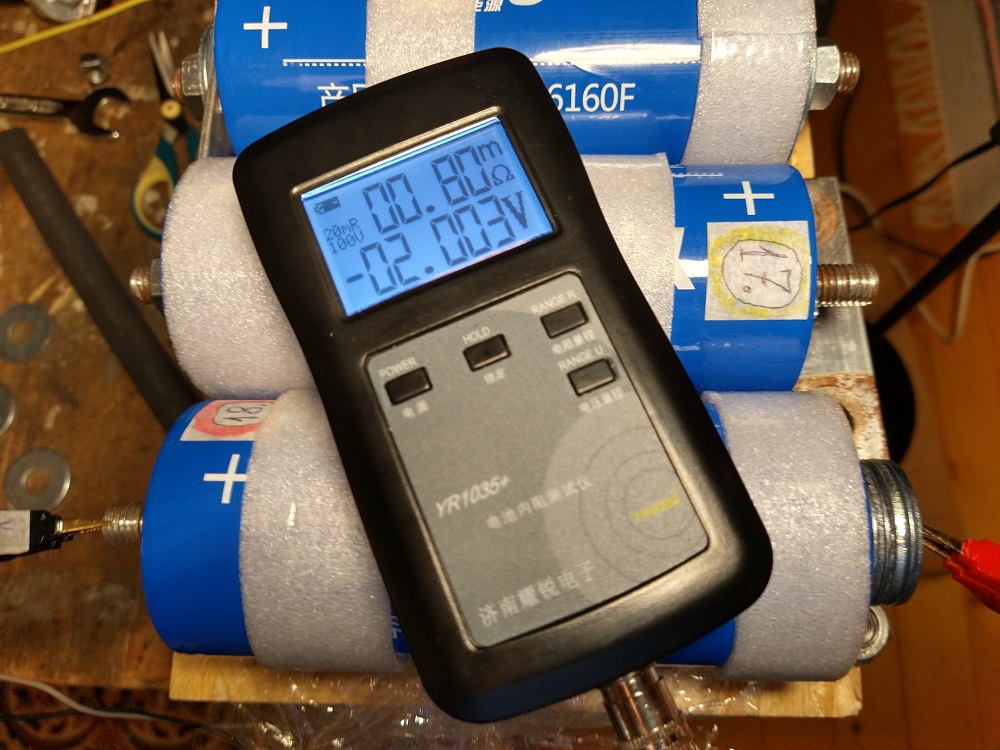

У меня после первоначальной сборки 6S без смазки было 2,55 мОм, после применения суперконта - 1,72 мОм. Голые банки имели сопротивление 0,22...0,26 мОм.  После этого пересобрал сборки заново без добавления смазки.  Сейчас  на сборках 6S намерил:   2,05; 2,14; 2,32 мОм.
Надо только учитывать, что это результат на разряженных банках и при пересборке смазку не добавлял, просто перетасовал банки для других опытов, где сопротивление не имеет значения.
Вот еще результат - 7,46 мОм.
Те же самые разряженные банки, соединены в  сборку 18S (между сборками 6S поставлены 2 перемычки по 2 медных провода с  сопротивлением 1,6 мОм   (медь диаметром 1,7 мм, длина 210 мм, расчетное сопротивление =1,55 мОм). Итого имеем: (7,46-2*1,55/2) =5,92 мОм на 3 сборки 6S. Или так (2,14+2,32+2,05)=6,51.  Результаты, на мой взгляд, близки к правде.
Вместе с этим должен отметить, что измерение сопротивления таких величин таким прибором граничит с шаманством... Для сравнительных оценок сгодится, на отрезках медного провода расчет и измерения практически совпадают.

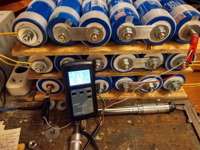

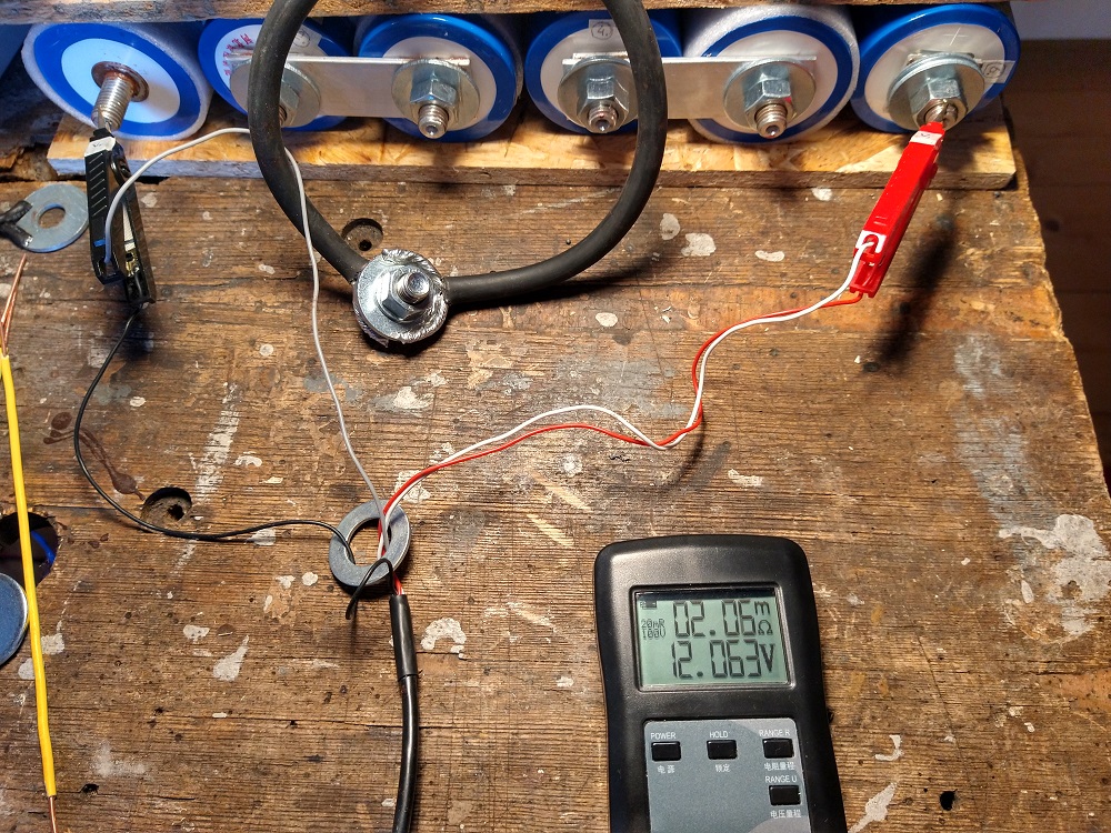

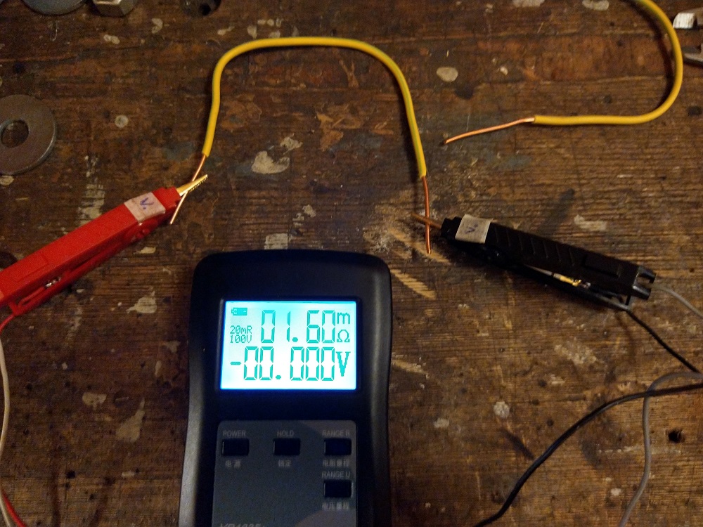

Цитата: ConstACB от 09 Фев. 2022 в 00:21Вместе с этим должен отметить, что измерение сопротивления таких величин таким прибором граничит с шаманством... Для сравнительных оценок сгодится, на отрезках медного провода расчет и измерения практически совпадают.
Да, такие измерения уступают по надёжности классическим - по просаду напряжения под нагрузкой. Был случай, когда шайба Гровер, надетая на  изолятор щупа такого прибора, увеличивала показания, чуть не в 1.5 раза. :)
ConstACB
#510
Цитата: VladNSK от 09 Фев. 2022 в 11:29Да, такие измерения уступают по надёжности классическим - по просаду напряжения под нагрузкой. Был случай, когда шайба Гровер, надетая на  изолятор щупа такого прибора, увеличивала показания, чуть не в 1.5 раза.
Получился трансформатор тока с закмнутым витком в виде шайбы?
У меня не получилось существенно сломать показания в самых разных комбинациях. Не так надел шайбу и петлю?

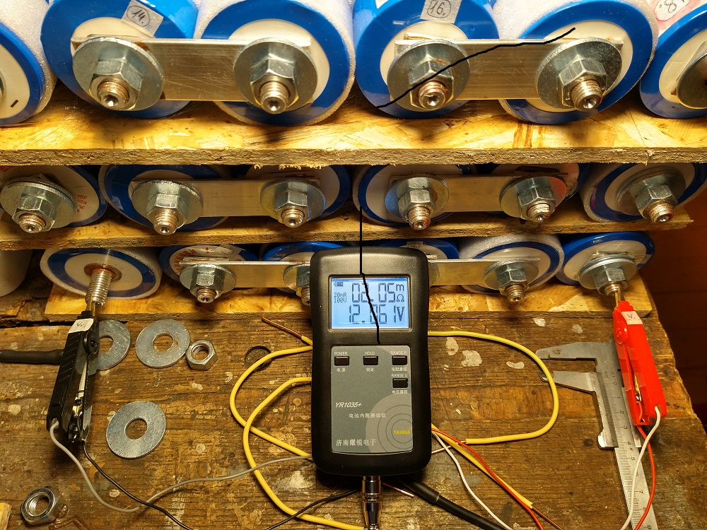

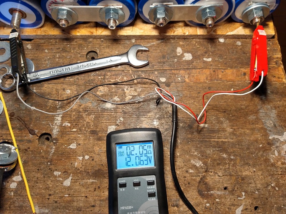

VladNSK
Цитата: ConstACB от 09 Фев. 2022 в 12:17Не так надел шайбу и петлю?
Я сейчас повторил так: взял банку 30Ач и игольчатыми щупами, тыкая в ямки по оси шпилек, измерил 0.2  мОм.
Затем на одну шпильку наживил гайку - получил 0.4 мОм. Открутил гайку и просто надел её на изолятор щупа - 0.4 мОм

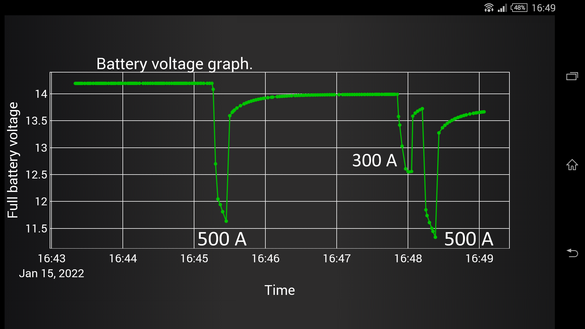

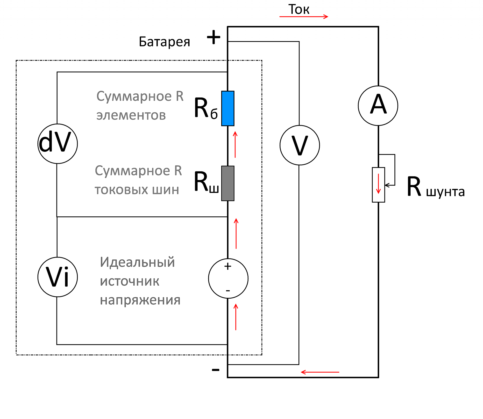

IvanNSK

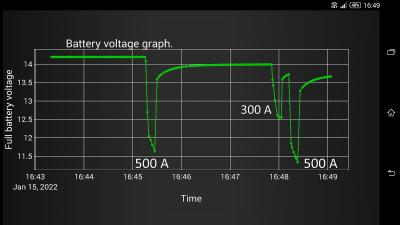

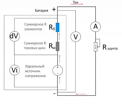

Решил посчитать сопротивление батареи, используя график напряжения (V) от времени и закон Ома (U = I*R):
Представил модель батареи в процессе измерения:
Входные данные:
напряжение на момент начала подачи тока: V = Vi = 14.195 [В] (поскольку током потребления вольтметра можно пренебречь)
напряжение на 5 секунде V = 11.634 [В]
напряжение после релаксации Vi = 13.990 [В]
ток 500 [А] (плавный спад тока обусловлен ручным подбором тока (от 0 до 500А) нагрузки по стрелочному прибору тестера АКБ)
Вычисляемые данные:
Падение напряжения между идеальным источником напряжения (R внутреннее = 0) и суммарным сопротивлением батареи:
dV = Vi - V = 14.196 [В] - 11.634 [В] = 2.562 [В]
При токе 500 [А] внутреннее сопротивление батареи по закону Ома (U=I*R) будет:
R = U/I = 2.562 [В] / 500 [А] = 0.005124 [Ом] ~ 5 [мОм] что в 2 раза больше, чем показал прибор для измерения внутреннего сопротивления (2.5-2.6 [мОм]) четырёхзондовым методом.
Тепловая мощность, выделяемая на батарее:
P = U*I = 2.562 [В] * 500 [А] = 1281 [Вт]
В сопротивление шунта, я включил суммарное сопротивление контактов проводов с выводными клеммами АКБ, проводов до шунта и двух ток выводящих шин в моей конструкции АКБ.
Сопротивление шунта:
11.634 [В] / 500 [А] = 0.0233 [Ом]
И выделяемая тепловая мощность на шунте:
P = U*I = 11.634 [В] * 500 [A] = 5817 [Вт]
ConstACB

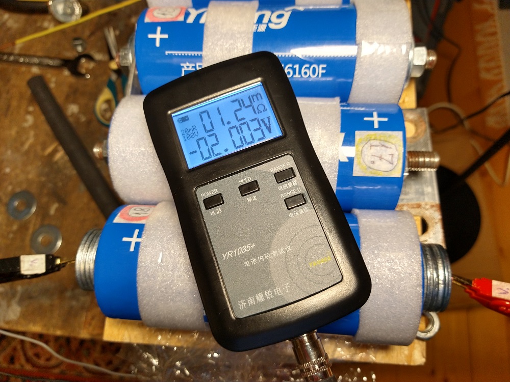

Ага!   :eureka:
Снял одну перемычку, воспроизвел с усилением воздействия.
Две стопки по 5 увеличенных шайб М12 на каждом контакте:
Одна стопка 5 шайб:
Без шайб:
Получается не замкнутый виток, а замкнутый магнитопровод на проводнике с  током?  :wow:
Дежавю - ферритовые кольца на интерфейсных кабелях...
Тогда, любые измерения сопротивления такими приборами при накрученных гайках будут всегда завышены.   :bw:

Цитата: IvanNSK от 09 Фев. 2022 в 16:19напряжение на 5 секунде V = 11.634 [В]
Годится. По теории вопроса все ясно, а вот практически... страшновато...  :eek:
В молодости  :fool:  залез с отверткой в электрощит 380 В в цепь до защитного автомата на 100 А... В руках осталась только пластиковая рукоятка, остатков лезвия найти не смогли... оно попросту испарилось...

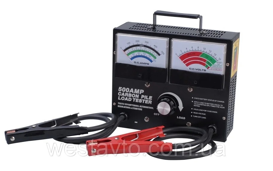

Какими электротехническими приспособами вы включали и отключали нагрузку с током в 500 А? Не опасно? Что собой представляла нагрузка (я так понял некий реостат)? Почему измеряется напряжение после релаксации а не сразу после снятия нагрузки?
Еще в памяти всплыло нечто похожее гостированное для свинцовых батарей (надо будет освежить), что после 100% нагрузки ток нужно снижать не до нуля, а до уровня 20%.
IvanNSK
Цитата: ConstACB от 09 Фев. 2022 в 21:56Какими электротехническими приспособами вы включали и отключали нагрузку с током в 500 А? Не опасно? Что собой представляла нагрузка (я так понял некий реостат)?
Прибор такого типа:
Ничего страшного небыло, только крокодилы подплавили декоративные пластиковые накладки на клеммах "+" и "-" (белая на представленных ранее фото корпуса), а из тестера шёл горячий воздух, который заметно "искажал пространство").
Цитата: ConstACB от 09 Фев. 2022 в 21:56Почему измеряется напряжение после релаксации а не сразу после снятия нагрузки?
В расчётах брал напряжение до подачи нагрузки. Просто привёл значение напряжения после релаксации, вдруг кому полезно будет.
После снятия нагрузки напряжение с шагом в 1 [сек] из файла данных: 13.476 [В]; 13.550 [В]; 13.594 [В]; 13.628 [В]; 13.655 [В].
Даже если взять напряжение после снятия нагрузки, то сопротивление оказывается больше, чем показывает прибор четырёхзондовым методом.
R = (13.476 [В] - 11.634 [В]) / 500 [А] = 0.003684 [Ом] ~ 3.7 [мОм]

Цитата: IvanNSK от 10 Фев. 2022 в 07:08Прибор такого типа:
Прибор – зверь! У меня доступа к таким нет...

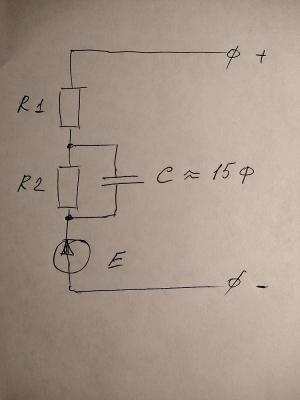

Я правильно понял – сначала подключаем крокодилы, потом крутим ручку от 0 до 500 А  и не нужны никакие мощные рубильники?
Цитата: IvanNSK от 10 Фев. 2022 в 07:08Даже если взять напряжение после снятия нагрузки, то сопротивление оказывается больше, чем показывает прибор четырёхзондовым методом.

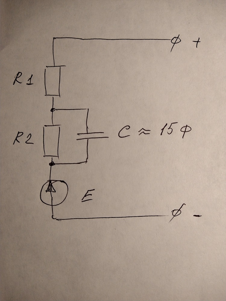

Это тоже понятно. Вот эквивалентная схема свинцовой батареи:
==== Ниже меня поправили: R1 и  R2 на схеме надо поменять местами! ================
На переменном токе измеряется только R2, на постоянном - R1+R2. Величины R1 и R2 одного порядка. Типовая емкость С для свинцовой АКБ порядка 15 Фарад, больше емкость в Ач – больше емкость конденсатора С.  Все это было на форуме.
У ЛТО все аналогично, только величину  С я нигде не встречал. Плюс вчера (спасибо  [user]VladNSK[/user]) неожиданно выяснилось, что железные гайки на шпильках ЛТО однозначно завышают величину R2 при измерениях на переменном токе. Кстати:

IvanNSK
Цитата: ConstACB от 10 Фев. 2022 в 13:19Я правильно понял – сначала подключаем крокодилы, потом крутим ручку от 0 до 500 А  и не нужны никакие мощные рубильники?
Да.
P.S. Эти приборы могут быть в магазинах, где торгуют АКБ. Я так и проводил нагрузочный тест.
