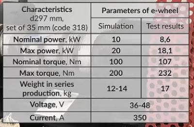

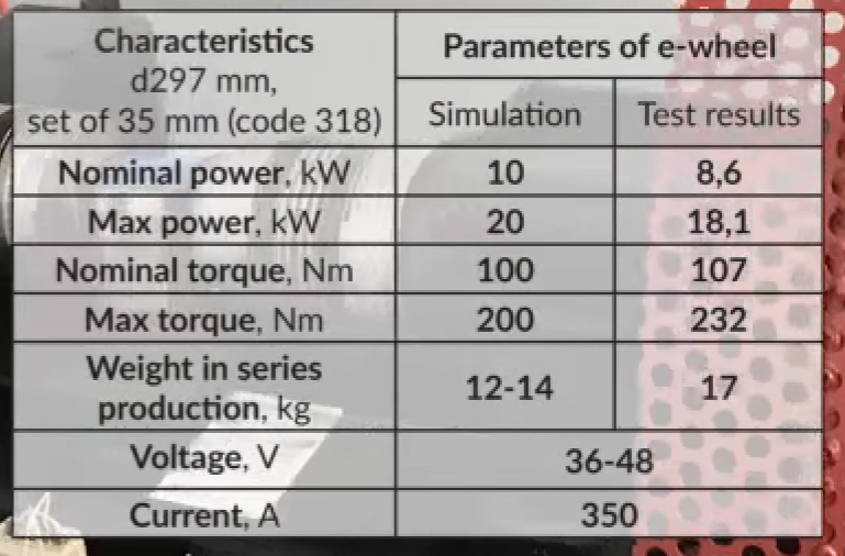

DragonTM
Цитата: Nickolas от 17 Апр. 2017 в 21:02
Цитата: Fritz от 17 Апр. 2017 в 20:31
Да суммарный, пока по 200 Н*м на колесо. Дальше будет видно. Момент пока не пиковый, но выше номинального. Номинальный будет определён практически как реальный по нормальным условиям нагрева в различных режимах движения.
И на каких токах и вольтах это чудо людей по Тольятти шугает?
ответ был в видео:
Добавлено 20 Апр 2017 в 09:41
хороший результат, кстати, мощность получается больше чем у ЭлЛады. 18,1*4=72,4 кВт против 60, которые она еще и не выдает по расчетам.
