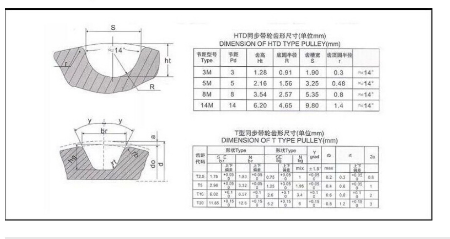

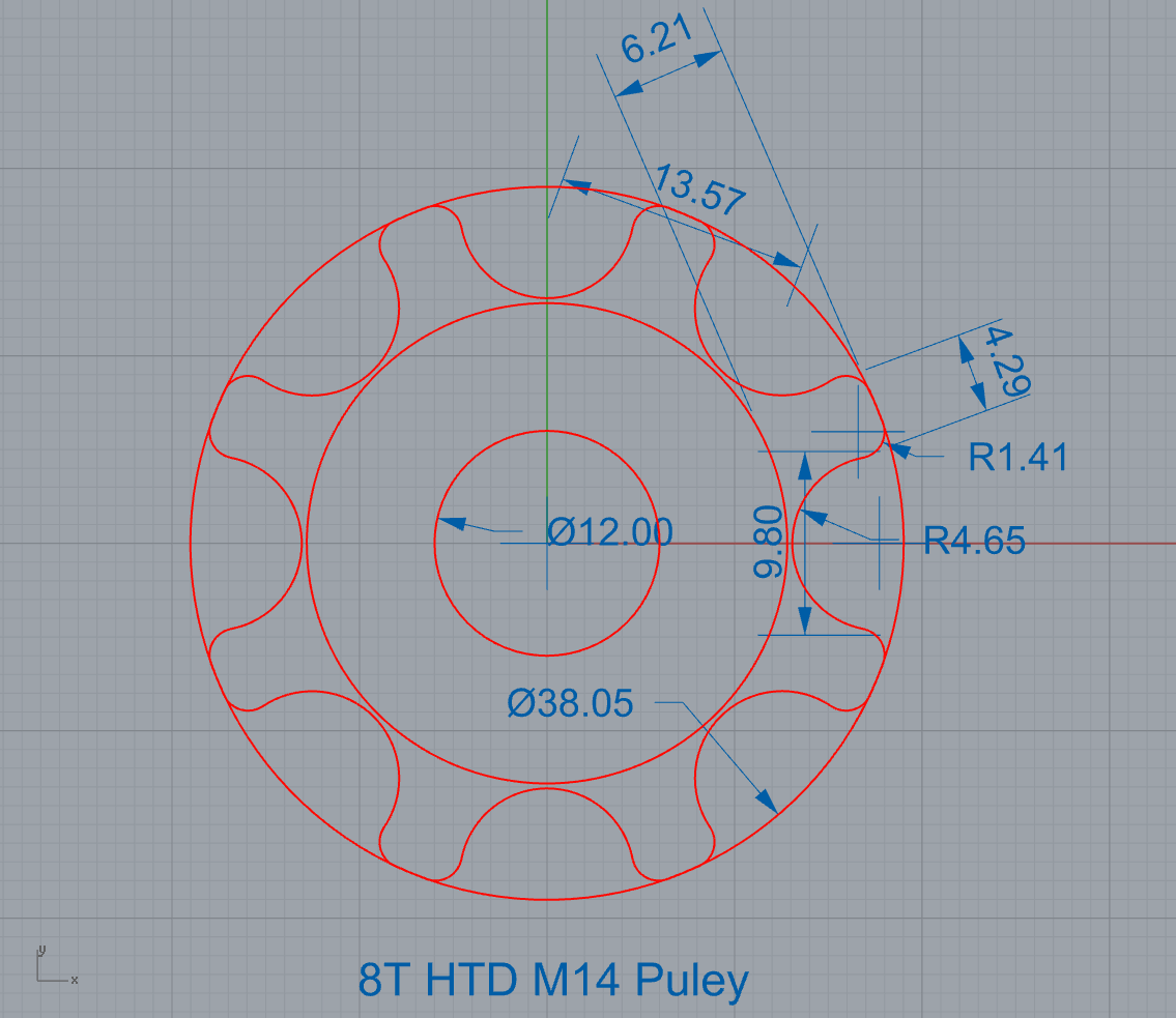

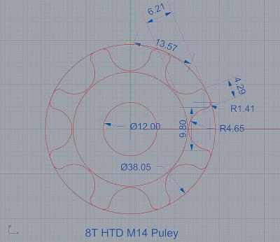

Значит, я прикинул, что вроде логично ориентироваться не на что под руки попадется в плане ремня, а на какой-то стандарт зуба и при этом  - покрупнее. HTD 8M как у топикстартера или даже HTD14m. Т10 тоже вариант, но не факт....
Мне надо ведущую шестерню на 35 мм примерно диаметром.
Казалось, что в 14M зубы при таком диаметре будут совсем тонкими и их не будут смысла ни резать из композита на ЧПУ ни лить из цветняка... Но  взял параметры этого ремня и сел прикинул в Рино и вижу что все не так уж страшно.
Покритикуйте, кто разбирается. Или, может, помогите с готовым чертежом их той самой легендарной программы?
И да, я бы не заморачивался и купил бы готовую шестеренку на Али, ограничившись самостоятельным изготовлением из фанеры большой ведомой звезды на диск скутерного колеса, но почему-то с крупным зубом они все идут под заказ и дорого. Готовых практически нет.

[user]Barban[/user], даже для цепи, не стоит делать звезду с восемью зубъями. Для таких ремней, в справочниках, обычно указывается, минимум 20+ зубые шкивы. Так как обычно, ремни рассчитаны так, что минимум 10 их зубъев, были в постоянном зацеплении. Это, не считая повышенного износа из-за сильного перегиба.
TRO
[user]SolarRay[/user], Иногда за нужные ТТХ приходится платить повышенным износом  расходников, и на этот компромис приходится идти делая это сознательный выбор. Поэтому стоит не стоит решать тому кто делает, вот не рекомендуется это да. Однако если взглянуть на китайские минимокики, то ведущая цепь в 6 и 7 зубов норма. Я сам выпиливал для велоцепи звезды на 6 зубов, и на это пришлось идти так как мне в идеале для нужного передаточного надо было 5 зубая.
Что касаемо изготовления зубчатых шкивов очень большого диаметра, то есть одна засада, нужно их делать с учетом растяжения ремня (а он гад таки тянется). На больших шкивах сильное отклонение от оптимальной натяжки и зубы ремня наползут на зубы шкива (а при нагрузке натяжение тянущей части ремня сильно гуляет, и с ним гуляет размер). Если цепи проскальзывают, то что уже про ремень говорить. А переход на ремни с более крупным зубом тянет за собой увеличение диаметра ведущего шкива, что неприемлимо из за того самого ограничения по минимальному количеству зубъев.

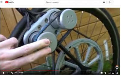

Вот ютьюб давно  мне подсовывает этот ролик. https://youtu.be/IymLqEPUkvw  Начинал сей попрошайка денег с одного маунтинбордного BLDC мотора. И ремень у него HTD 5M
Почему это интересно? Потому что в такой комплектацией с  авиамодельными аутранерами дает возможность делать легкие и быстрые полноприводные сборки на горные велосипеды с амортизаторами. То, что и нужно для сельского транспорта.
