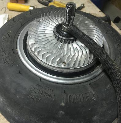

Цитата: a.l.e.x.100 от 18 Апр. 2020 в 22:31Надеюсь и ощущениями от форсированного движка поделитесь!
Долго  не мог  устранить течь, но отступать было не куда после перемотки не термостойким проводом. Сальники колхозные, но пока держат.

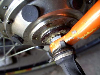

Подшипники текут даже с сапуном, нужен дополнительный сальник.
Для сальника нужен шлифованный участок на валу, а там резьба. Лучший вариант - это малая половинка подшипника, там и канавка есть.
А дальше варианты. Я одел на канавку обычный сальник в виде колечка, герметичность идеальная. На колечко приклеил шайбу из текстолита, которую приклеил на крышку мотора.

Почему так много пробочек на крышке? Пробовали применить проветривание через дырочки или для других вариантов?
Linkov1959
Цитата: Optima Watson от 19 Апр. 2020 в 13:37Почему так много пробочек на крышке?
Для продувки, но помогло мало. Нужно одну пробку оставить для заливки, а остальные заклею эпоксидкой.
