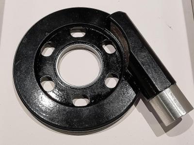

Продувка. Достоинства:
самое эффективное охлаждение.
недостатки:
пылесос
герметичность
шум
доп устройство, нарушающее эстетику.
энергопотребление. Сколько он ватт, кстати, у вас на 1 и 2 ск?
Лично мне не хочется мириться с такими недостатками, особенно герметичностью, так как езжу иногда и в дождь и зимой когда снег. И этот пищащий звук, который будет напрягать.
Пыль - решается просто: фильтр из чулков.
Герметичность- а вы на велосипеде,под водой катаетесь? Дождь,лужи не страшны,а бродов у нас нет.
Шум. Да безусловно он есть..,это пока рядом с велом стоишь. Если едешь,то его не слышно.
Эстетика. Если делать вещь ,из говна и палок,то о какой эстетике и внешнем виде говорить?
Потребление : на 1 скорости 2.2А 12В , на второй 3.2А
... и это всё недостатки?  B-)

Спасибо. Посмотрел. Сделано толково и с умом. Если еще и сам всё это вытачивал, фрезеровал и собирал подгонял, то респект и уважение - золотые руки  и голова!
Если на заказ делалось , то сколько стоит?
Есть одна трудность непреодолимая, если бы и захотелось сделать и повторить аналогичное, у кого силуминовая вилка спереди и такая же сзади из говенного китайского порошка. На сколько пришлось бы раздвигать перья, чтобы всунуть в них мотор, оборудованный дополнительно вот такой деталью, (сфоткал с вашей ссылки на изготовленный конструктив) чтобы перья не обломались при разгибании.
У меня вилка передняя металлическая , но и её стрёмно разгибать на такое расстояние.

Цитата: Optima Watson от 19 Апр. 2020 в 15:28Если на заказ делалось , то сколько стоит?
Делал, всё сам. Работы, было много. Если у кого есть 3Д принтер,ему будет легче.
Цитата: Optima Watson от 19 Апр. 2020 в 15:28На сколько пришлось бы раздвигать перья, чтобы всунуть в них мотор, оборудованный дополнительно вот такой деталью
У меня,ни на сколько,ничего раздвигать не нужно. Всё делал,под стандартный размер рамы - 135мм.
Цитата: Сергей132 от 19 Апр. 2020 в 15:31Видел, у вас вел не особо герметичный мягко говоря. Не для зимы и дождя
Зимой я не катаюсь и кататься,не собираюсь. Под дождём кататься приходилось,но не долго и проблем не было. Контроллеры у меня загерметизированы герметиком, разьёмы из них выходящие,все влагостойкие Джульеты,а в батарейный бокс,если какая каплюха воды и попадёт,то так же и выйдет,через дренаж внизу.  И к тому же,вся электрическая и электронная требуха в нём,располагается  под верхней стенкой и не доступна для воды.
Цитата: Сергей132 от 19 Апр. 2020 в 15:31А что если губка (или что там у вас между улиткой и мотором) примерзнет к корпусу зимой, оторвет её, будет дырка когда поедите?
Там ни губок,ни поролона нет. А есть там,уплотнитель из тефлоновой ленты,который ни примерзать,ни отрываться не умеет!
Надёжности там хватает,вчера полтора часа гонял, как ненормальный по лесу, в полный газ ,потратил 1700Wh (32Ah из 38Ah доступных) энергии ,а на термометре временами было масимум 110 градусов. Рельеф в лесу зверский: 5-7 метровые перепады высот,на каждом шагу. Как нибудь засниму,этот экшн.

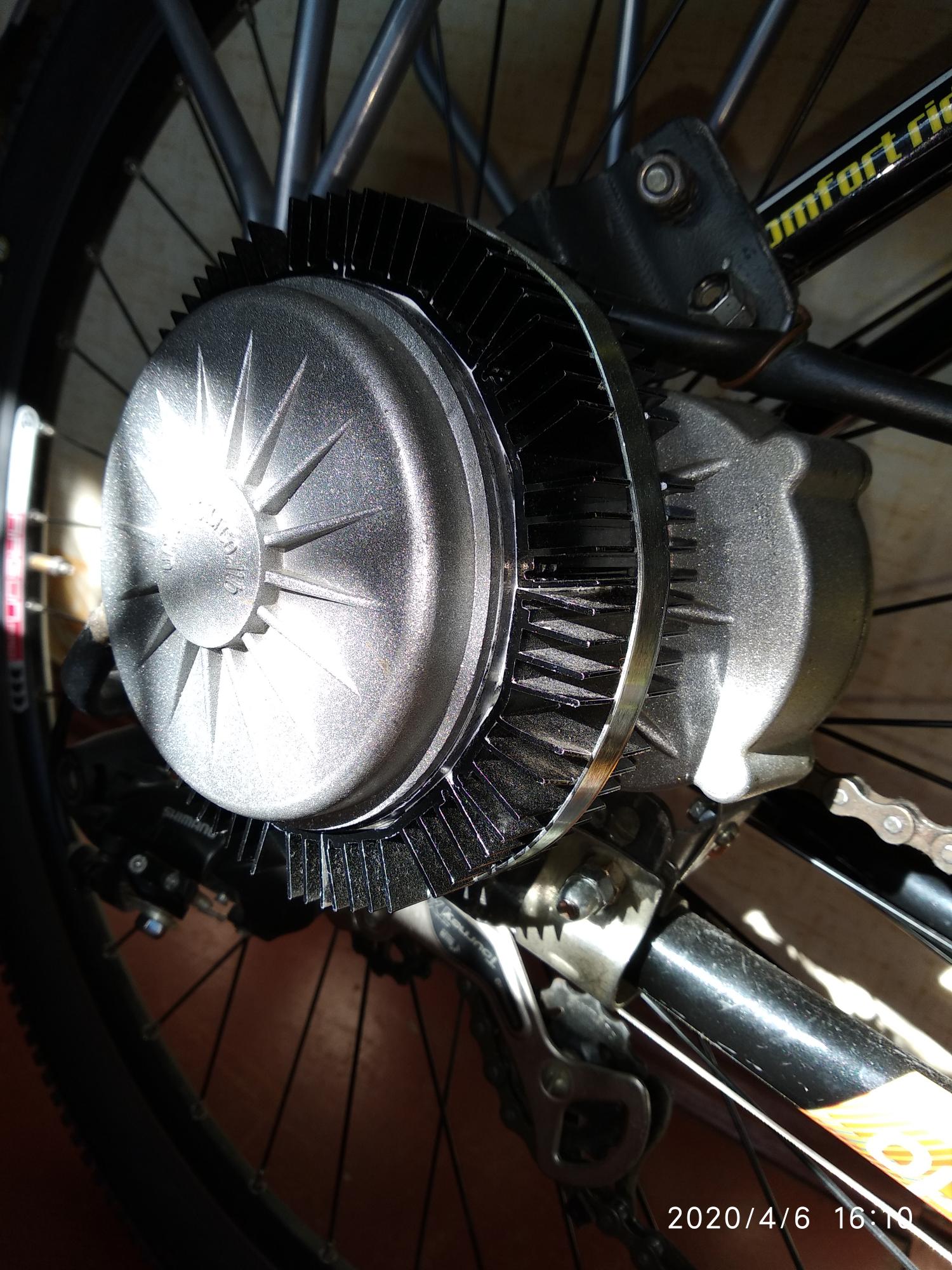

Ну, тогда отвлечемся от фрИона, раз от транспортного цеха никто не отозвался.
Вернемся обратно до радиаторов, а конкретно до тех моторов, кто юзает редукторные коллекторники
типа MY1016z2.
У меня такой стоит на задней вилке в помощь переднему МК для заездов на подъемы, чтобы не сильно налегать на педали.
Помощник очень тяговитый и отлично справляется с задним колесом через цепную передачу, потребляя 42 вольта при 24 паспортных при правильно подобранным передаточном числе.
Магниты, однако, у него не неодимовые а обычные, но зато приклеены без воздушных зазоров прямо до корпуса.  Такие магниты быстрее размагничиваются от перегрева в отличие от неодимовых, которые у нас в МК.
Поэтому на такие моторы можно и нужно устанавливать наружные радиаторы.
Сделайте, как это выполнено у меня, к примеру, и намного продлите жизнь такому своему моторчику.
Перед установкой радиаторов на термопасту, я ободрал до металлического блеска заводскую краску наружной поверхности.
И не слушайте, кто возражает против этого, заявляя, что это бесполезно.

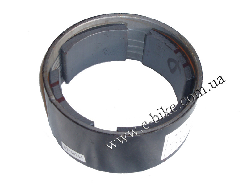

Цитата: Optima Watson от 19 Апр. 2020 в 21:04Магниты, однако, у него не неодимовые а обычные, но зато приклеены без воздушных зазоров прямо до корпуса.
Это утверждение или предположение?
Мой "ПЕПИЛАЦ"
По фото, по цене, по конструкции - вобщем всё на это указывает. :exactly:
Добавлено 19 Апр. 2020 в 21:36
Нужно, это точно. Но лучше всё-таки охлаждать источник тепла - обмотки, потому как и теплопроводность у материала магнитов далека от желаемой. В этих моторах без продувки это вроде как вообще не сделать.

Цитата: rzaviy от 19 Апр. 2020 в 21:12Это утверждение или предположение?
юзерТег+   Сообщить модератору
Это утверждение, к сожалению. Тут магниты обычные. Не могу сразу на взлёте дать ссылку на это. Найду, то дополнительно отпишусь.
По внешнему виду магниты темно-серого цвета, как обычные, а неодимовые светлые с металлическим отливом.
