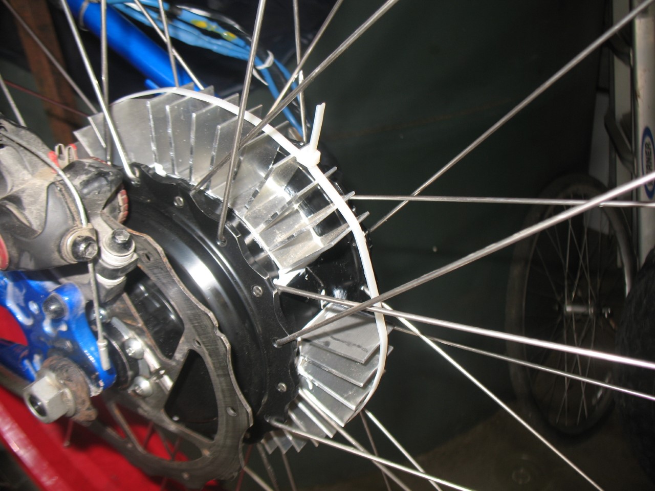

Цитата: edw123 от 19 Апр. 2020 в 21:32В этих моторах без продувки это вроде как вообще не сделать.
В инструкции по эксплуатации пишется что температура корпуса нормальна до 80 градусов. Но это китайская инструкция... при 60 магниты уже могут состариться гораздо скорее неодимовых. Поэтому и надо увеличивать площадь поверхностного охлаждения.
А продувка - это скорее до киловаттников.
Выдержка из инструкции:
""При  эксплуатации,  следует обращать внимание на температуру корпуса электродвигателя, которая служит индикатором перегрузки. Она не должна превышать  80 градусов Цельсия. Если двигатель постоянно работает с высокой нагрузкой и нагревом корпуса, близким к максимально допустимому, это значит, что двигатель подобран неправильно и его следует заменить на более мощную модель"".

Цитата: VitaliyS от 19 Апр. 2020 в 22:05вот реально, если есть термодатчик в обмотках,
Вот термодатчик в такой мотор можно засунуть с лёгкостью непринужденной.
За пару минут, даже без разборки двигателя.
Ввод проводов у такого мотора выполнен через простой резиновый уплотнитель в дырке корпуса и в таком самом месте, где непосредственно вблизи расположена обмотка.
В этот уплотнитель легко проходит торец сверла диам 4 мм, проверено мною лично.
Даю гарантию, что любой термодатчик туда легко просунется просто вдавливанием снаружи!
Что я и собираюсь сделать на днях. (Фотки кликабельны).
Дописываю еще на второй день:
В переднем МК уже стоит датчик. Оба датчика подключу на одно табло через тумблерный переключатель.
Поскольку, как выше я сообщал, не было возможности открутить резьбовую крышку МК без спецключа (крышка с лысками под ключ, а не на болтах), а в отверстие на оси просунуть с проводами датчик невозможно, то с противоположного торца оси просверлил отверстие до середины мотора и засунул туда до самого конца датчик с термопастой.
Нормально работает, хоть и не на обмотке прилеплен.
Конечно к показанию добавляю +30 градусов, ибо теплопередача на ось таким образом должна учитываться.
С осью, не бойтесь - ничего не случилось, не погнулась не обломалась, как ранее тут некоторые удивлялись и не советовали так делать.

Вот случайно нарыл такое же исполнение установки радиаторов на редукторный МК, совсем аналогично, как и у меня.
Значит есть и единомышленники.
Только я еще для себя после последней переписки принял дополнительное решение - попробую кубиков 50-60 масла залить, чтобы раз уж есть установленные радиаторы, то пусть по честному служат дополнением до маслянного охлаждения.

Цитата: rzaviy от 20 Апр. 2020 в 22:52
[user]Optima Watson[/user], может не единомышленники,а так же заблуждающие.
Да нет, единомышленники. :exactly: Охлаждение внешнего корпуса даже у редукторника - полезное дело. Не самое важное, но не бесполезное - это точно. Прослойка воздуха там только одна с одной стороны, как и в ДД, так что с этой боковой стороны ребрышки точно бы не помешали, а вот между спиц - это уже вторично.
