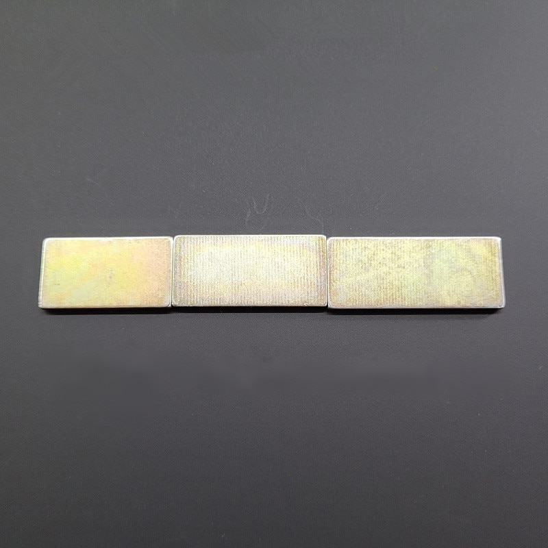

Ребят, хорош спорить, подшипник там в идеале, он до сих пор стоит в моторе, где там его заклинило то? Красный пыльник - он всегда был красным... А по поводу что за состав на магнитах и откуда он взялся - это ржавчина без лака, пластика и прочего... Это всë чистая ржавчина и взялась она от съедение магнитов. Она полностью растворилась преобразователем ржавчины
Вот результат, видно какие кратеры проело, вот оттуда и взялась масса ржавчины, она же по плотности ниже намного магнитов, вот и получилось, что часть магнитов превратилась в неë и увеличилась в объёме как бы.  И возможно там было немного клея от магнитов

Это больше похоже на воду попавшую в колесо. [user]Kostan[/user], может вы когда масло вылили, воды где-то зацепили? Так поржавевшие я видел, но не от масла. https://electrotransport.ru/index.php?msg=190125

Это понятно, что от воды. Утверждается, что именно масло, которое было раньше залито, виновато. Оно смыло лак, и поэтому так все и окислилось. Кмк, такая причинно следственная  связь не доказана  :pardon:
Татос
[user]LeoDron[/user], думаю дело в самих магнитах. У китайцев попадаются магниты с каким-то непонятным покрытием. Они ржавеют просто так, если долго лежат во влажном помещении.  А есть никелированные. Что они поставили можно понять только после вскрытия нового движка, по цвету.

Лак обмоточного провода довольно стоек если вы не применяете агрессивных жидкостей, это такой намек.
Редкоземельные магниты никель кобальтовые самариевые ИТП хрупкие и не терпят механических воздействий за коррозию не знаю.
Поэтому применяются защитные покрытия, то же никелирование. Зная Китай могут быть другие покрытия или вообще без покрытия.
Гипотетически возможно даже покрытие полиэтиленом, порошковой краской или керамикой тем же керамолаком - но это дорого а это Китай хотя в пулях сейчас это модно а там строгие допуски, почему не сделать хохлому на неодимовых магнитах)))
Растворить полимер маслом - может быть, никель вряд ли.
