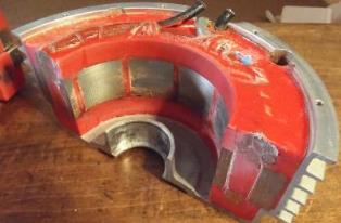

[user]Kostan[/user], фотку выложите. Хочется посмотреть на алюминиевый ротор без стального кольца.
Kostan
Я имел ввиду, что ротор из дюрали нельзя растачивать именно из-за кольца стального, которое не видно под магнитами
Татос
[user]Kostan[/user], растачивать можно. Оно никуда не денется. Другой вопрос надо ли.

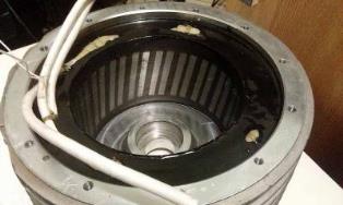

Заливка и водяное охлаждение цэ такэ)
А тот самый мопед цэ такэ)
Kostan
Это же не мотор колесо... В статор МК трубки особо не куда размещать, но сам такой принцип (когда циркуляция внутри статора, а не внутри мотора - это крутой способ, по крайней мере заводские системы именно так делают.
А компаунд этот достаточно прочный? Если да, то можно сделать мелкие и многочтсленные трубки-каналы из растворимого материала,  залить их и после застывания - вытравить растворителем нужным и будут "трубки" прямо внутри самого компаунда. Я, обычно пенофлекс использую в таких историях и потом он легко растворяется ацетоном или 646, но тут нужно подбирать временный материал и его растворитель так, чтоб не растворить материал заливки

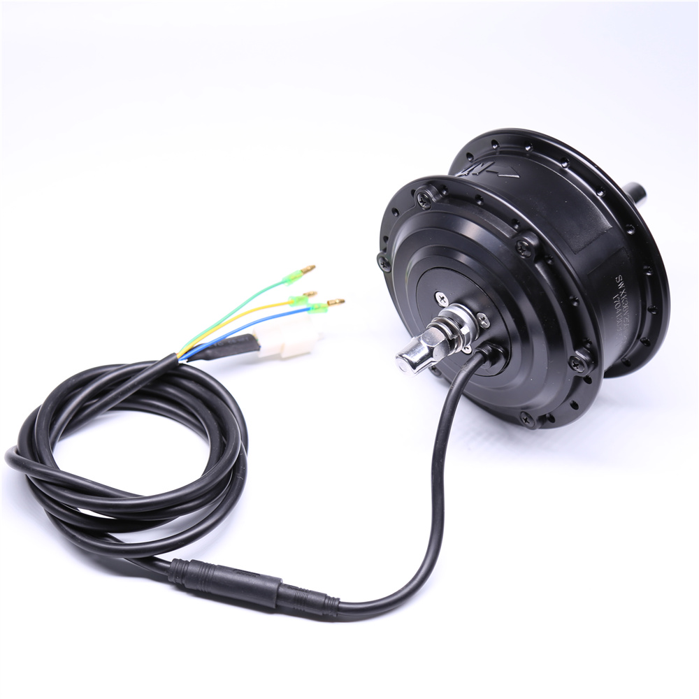

Попался на глаза редукторник с кабелем около оси и большим подшипником. Вот что внутри. Удобно выводить трубки охлаждения. https://www.youtube.com/watch?v=m68tWqZiHZc На фото аналогичный, но 250 ватт.
