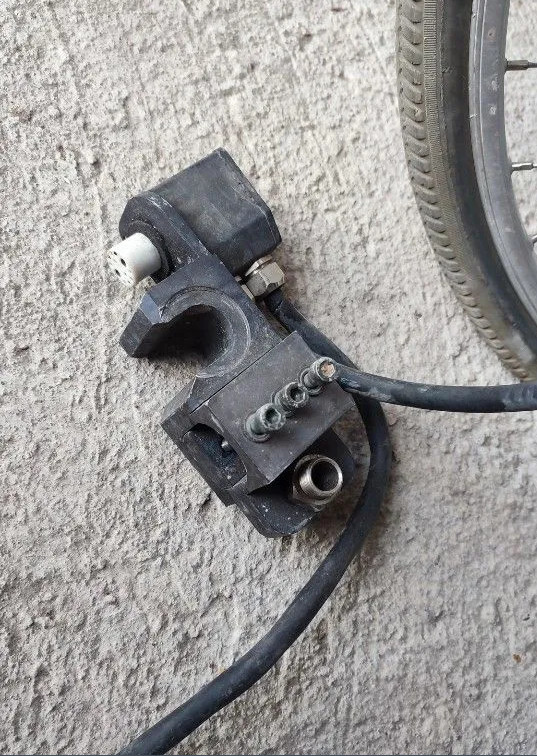

[user]Татос[/user], похоже это всё таки не шланги, а провода. Ну а при таком раскладе уже можно делать ставки: электромеханическая муфта свободного хода, переключение обмоток звезда-треугольник, ну может ещё что-то, что родил злой гений-производитель. :-D

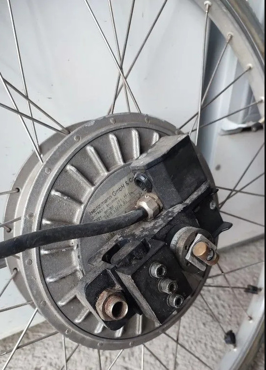

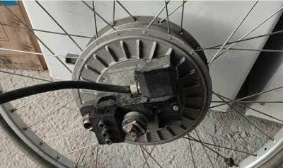

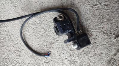

Татос
#2524
Пришли фото. Движок от инвалидного кресла.  Наверное тихоходный редукторник.
Mike 372
И наверное низковольтовый, судя по сечению кабеля. Зато должен быть хороший момент, чтоб заезжал в любую горку и по всяким пандусам.
NexVik
Похоже на использование 12вольтовой автомобильной батареи.
