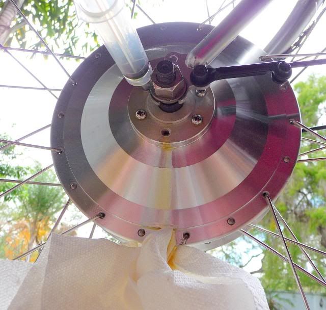

tony16
предлагаю открыть голосование кто за сверление дырок в МК а кто за заливку маслом
а за заливку! вот тут тоже льют http://www.endless-sphere.com/forums/viewtopic.php?f=6&t=7454&start=250#p148040

Как практик , больше года назад заливший в моторчик масла, хочу поделиться с форумчанами своими соображениями.
Несмотря на очевидное улучшение теплоотдачи ,пожалуй масло внутри - это плохо. Поясню. Имея слабенький 500 Wt мотор и столь мощную батарею не видно главного - увеличение потребления электрической мощности из за увеличения трения внутри самого двигателя. А трение , это увеличение температуры. Получается замкнутый круг, что бы охладить моторчик, его надо дополнительно нагревать.
Сверлить же крышки очень не советую. Наша грязь что хочешь сломает.
Выход, пожалуй, только один - тепловые трубки. Но это отдельный разговор.

Убивается сразу несколько зайцев:
1. Центробежной силой смазку с шестерен размазывает по корпусу. Также выдавливает смазку из фривила. Когда свой разбирал он был практически сухой, все выдавило наружу. Сейчас по звуку слышу, что история повторяется. Масло будет все постоянно смазывать.
2. Передача тепла на корпус.
3. Меньше коррозия.
Минусы:
1. Увеличится масса.
2. Не совсем понятно как поведет себя изоляция при длительном трении и постоянными ударами масла.
3. Масло через ось может сифонить на тормозной диск, да и вообще потечь через ось.
4. Надо его периодически менять.
