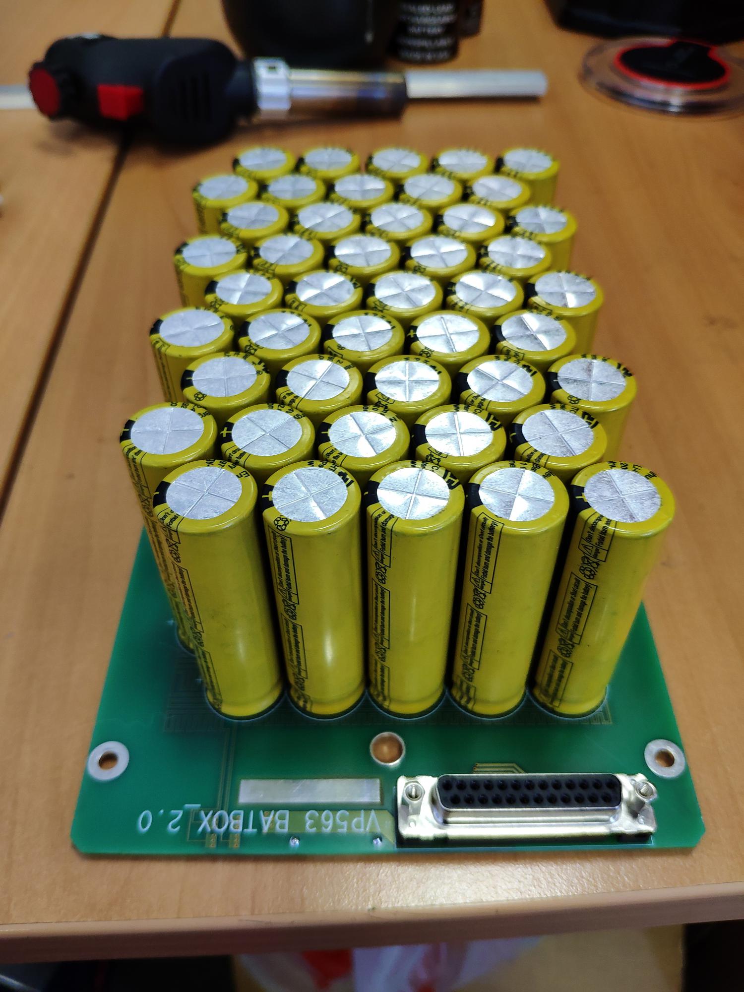

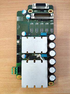

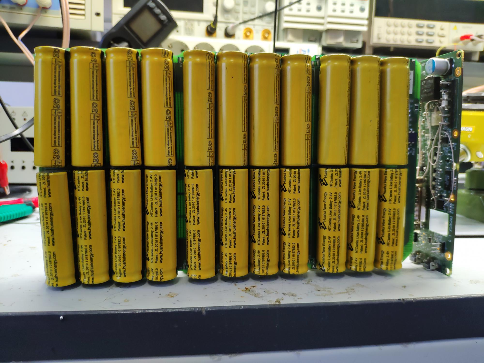

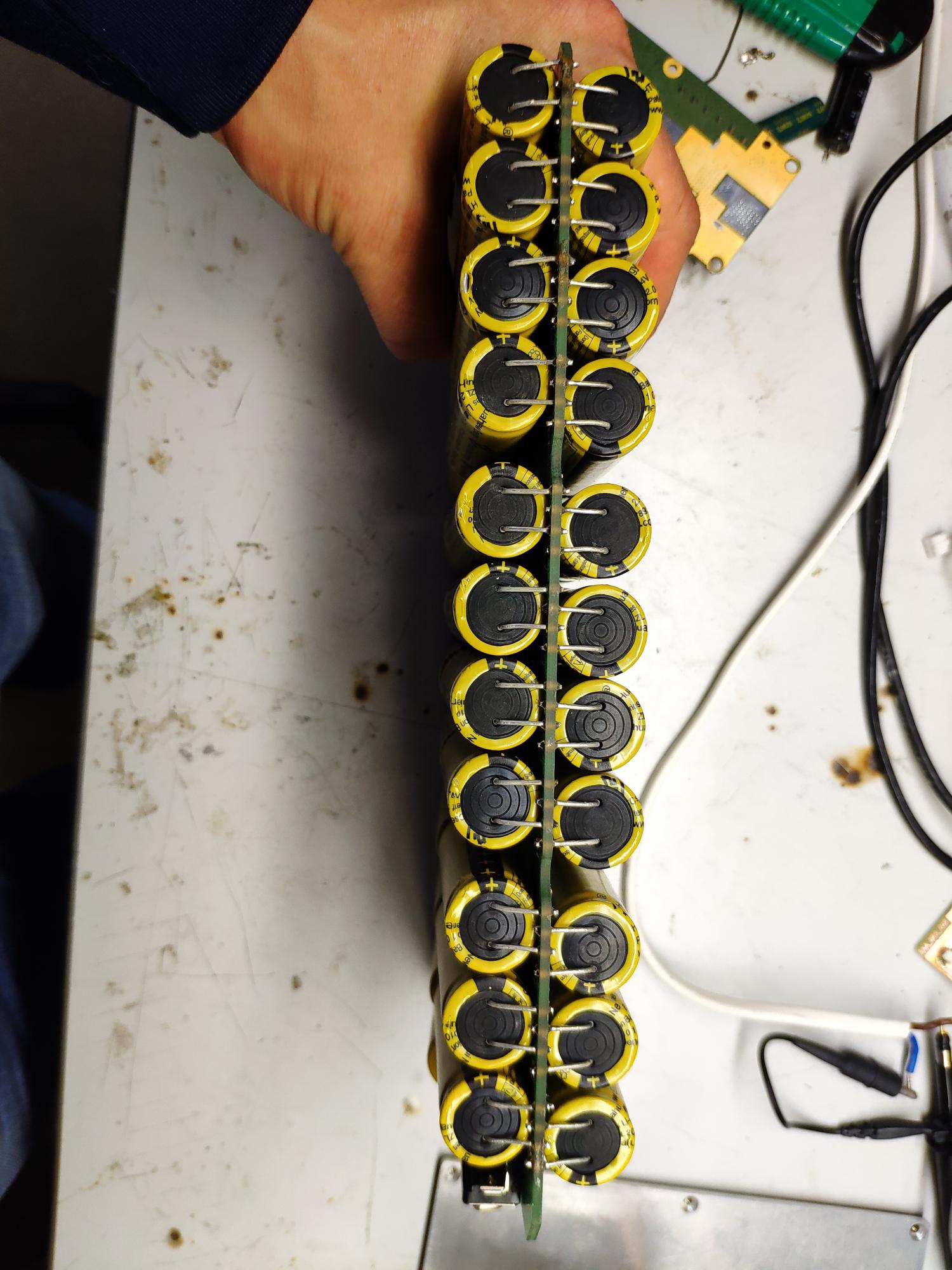

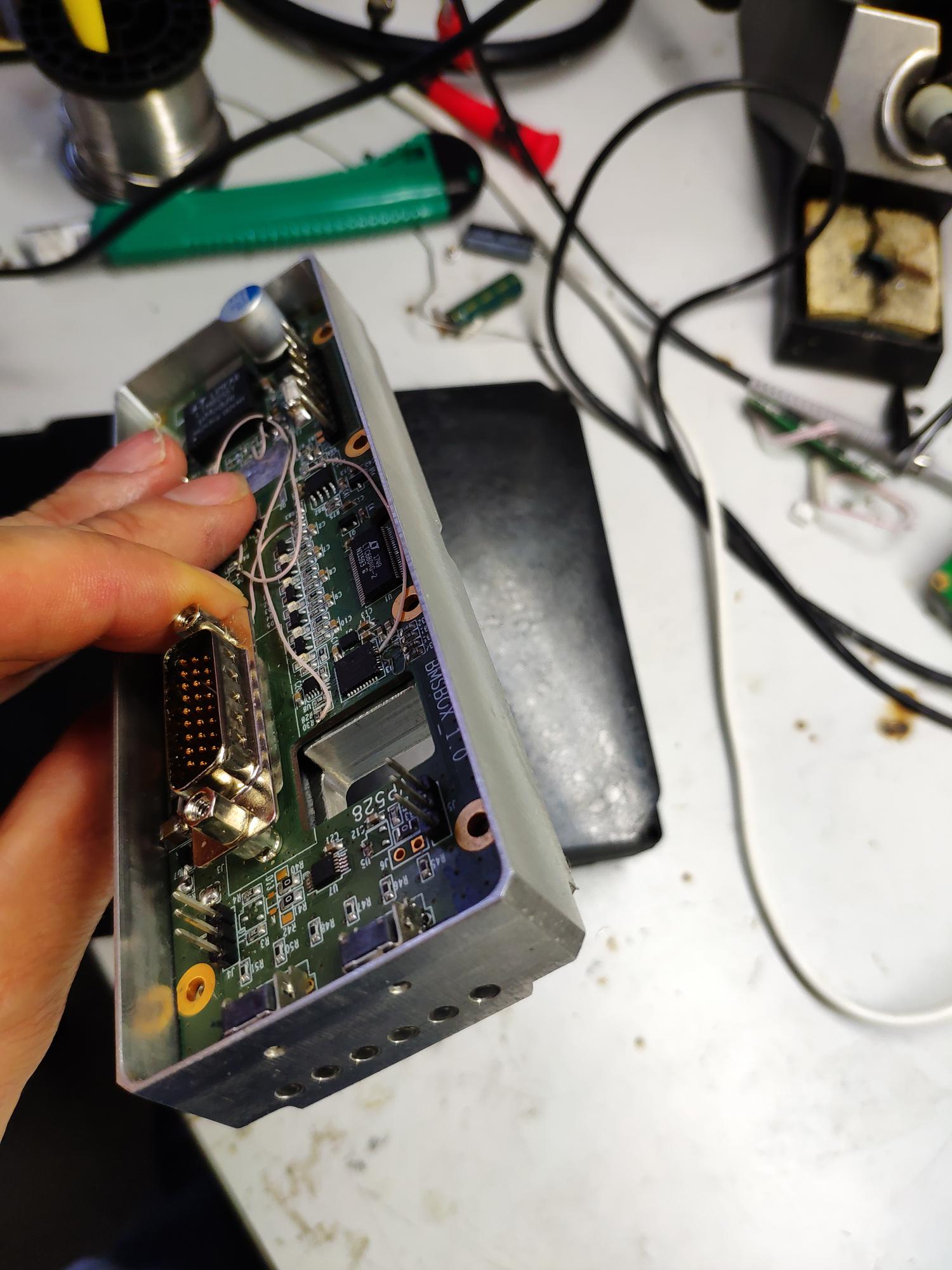

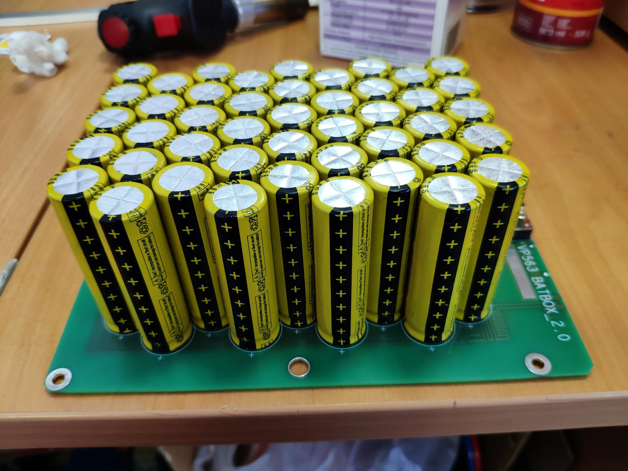

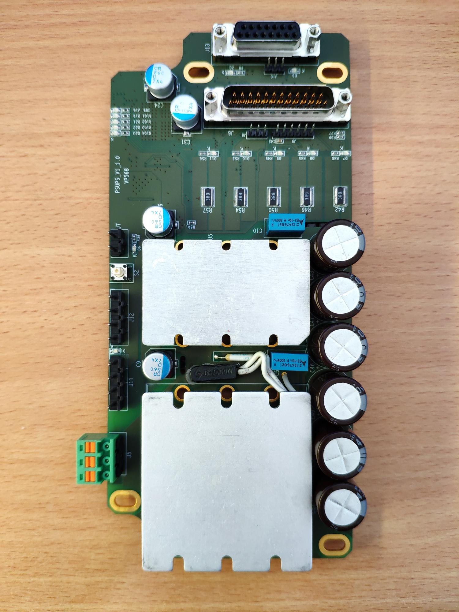

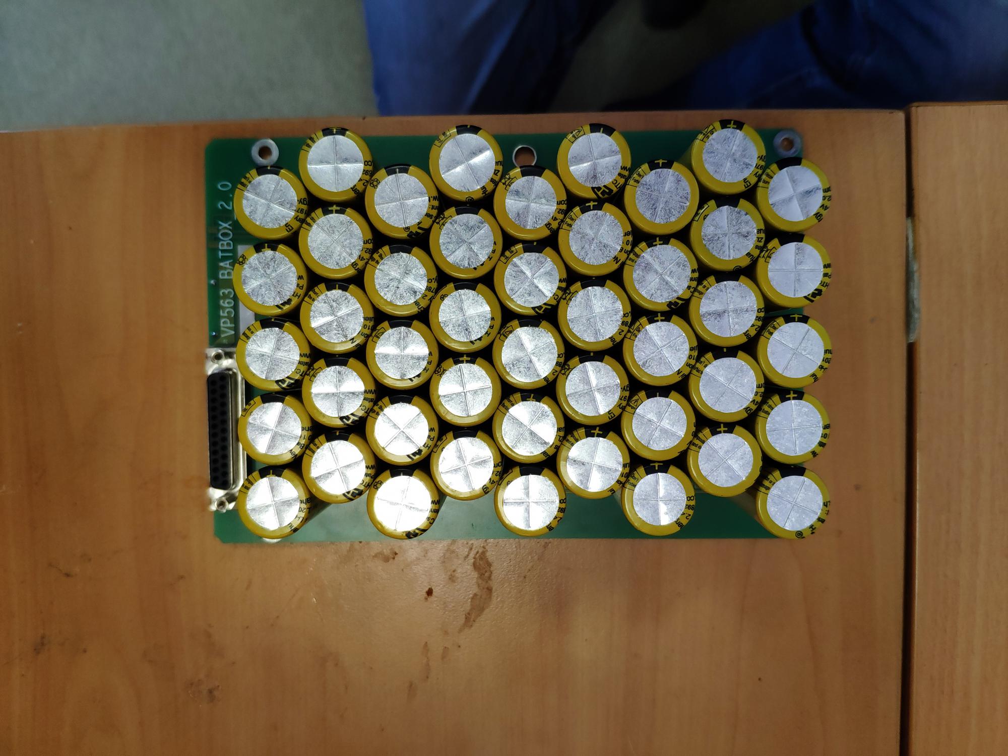

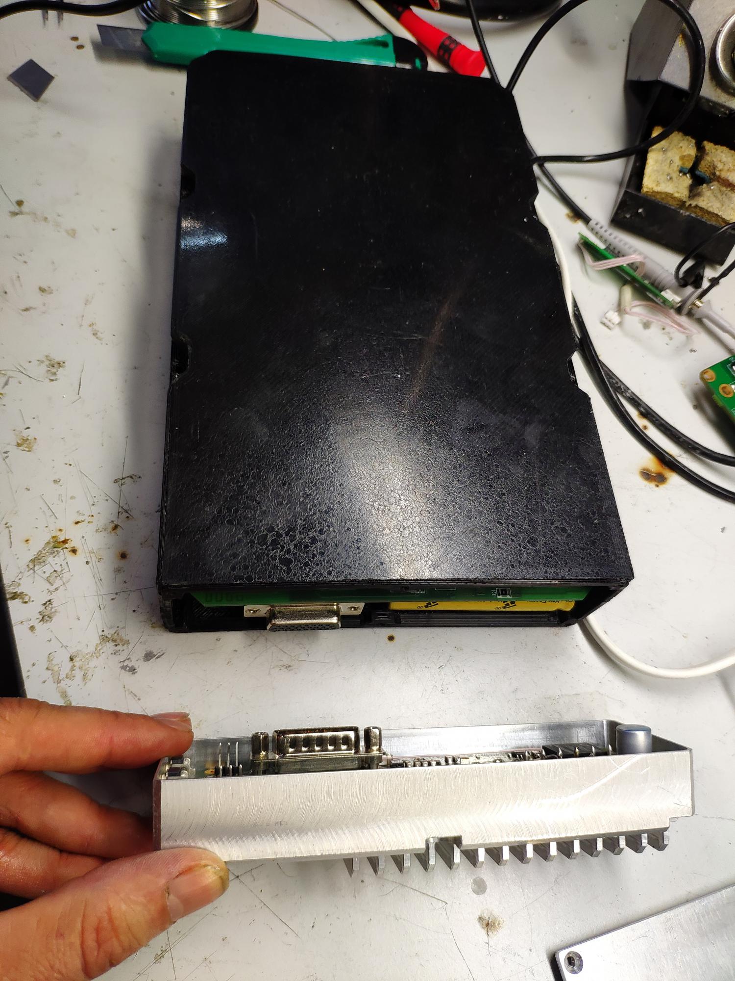

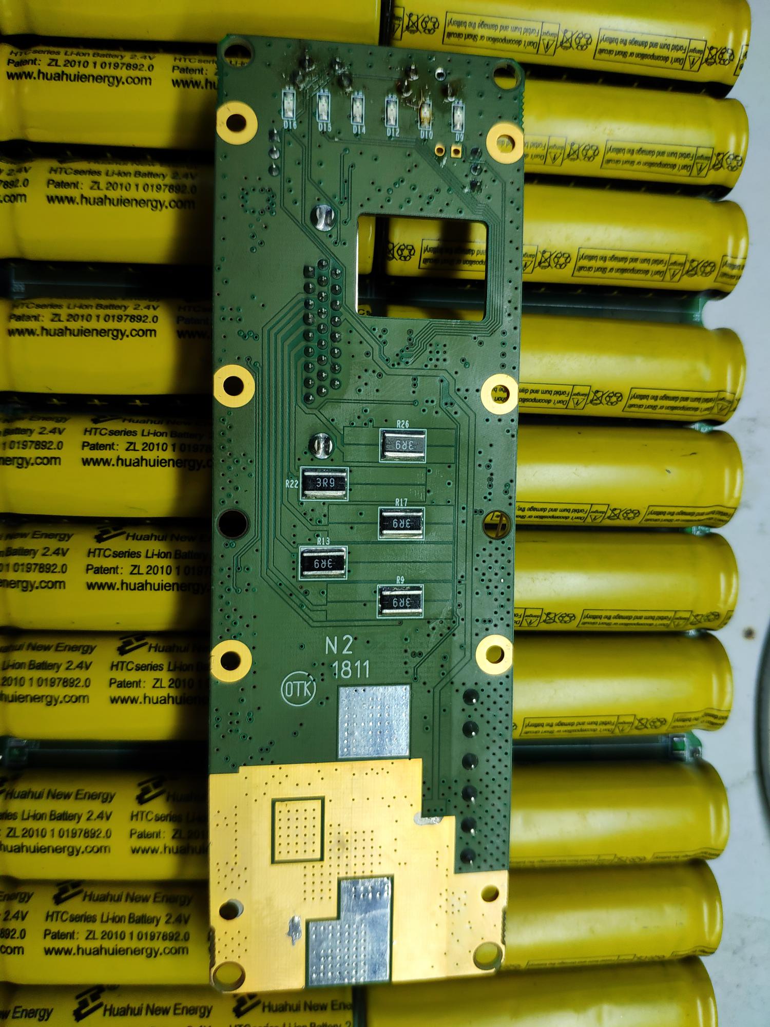

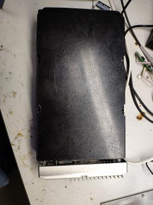

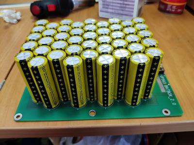

Вот понаделал ИБП на титанате
arthuru

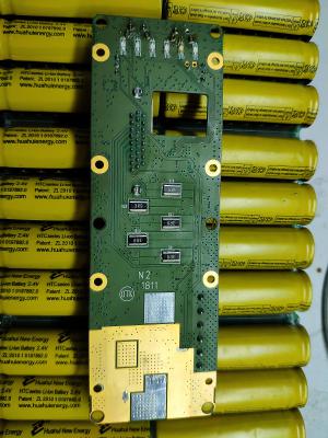

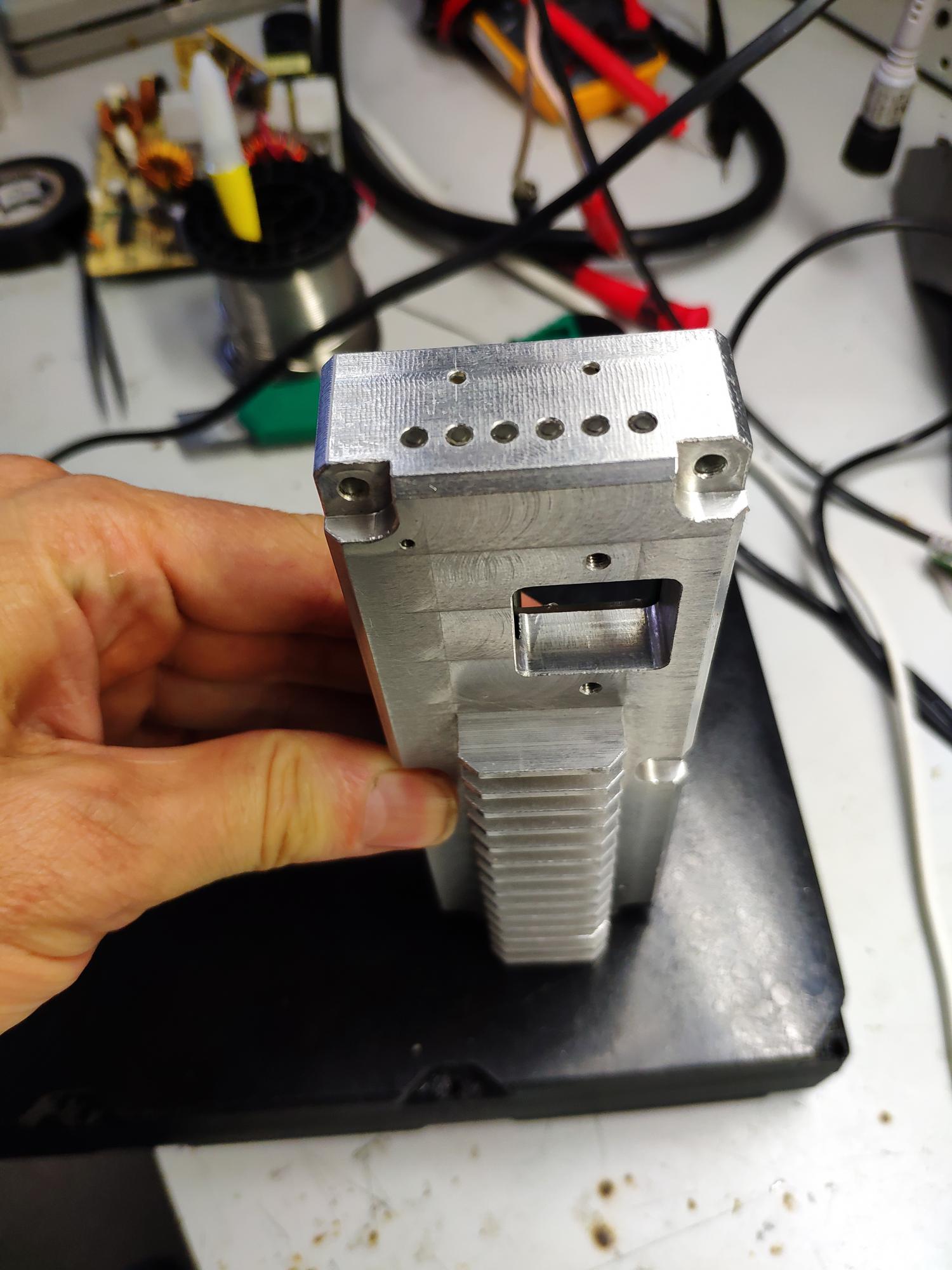

[user]xeus[/user], да 5S, балансир на LTC6804. Ключей коммутации аккума нет, только двунаправленный стабилизатор на LTM8055. При нормальной работе он как бак ЗУ, при переходе в автономный режим он же работает в обратную сторону как буст выдавая стабилизированное напряжение при разряде аккума. Грелка интегрирована в плату аккумов
arthuru
следующий шаг - хочу тоже на бидирекшн преобразователе но на 1S чтобы не нужен был балансировщик, также на модуле с интегрированным индуктором только более низковольтном, делать из 12В в 1,5...2,8В 40А для заряда и обратно из 1.5...2,8В в 12В 7А при автономной работе.
arthuru
только мучает меня один вопрос. На любые литиевые яйчеки производители указывают ток отсечки cut-off при котором следует отклюяать ЗУ. Снижается ли срок службы ячейки если ток не отключать?

[user]i[/user], перезаряд это если напряжение превысил 2.8в в данном случае, а если это напряжение будет висеть постоянно но не более 2,8?

arthuru
[user]Dima_B[/user], вот спасибо! Теперь вопрос насколько это переносимо на другие LTO)
rusmax
Переносимо на любые источники эл.химической энергии. Вопрос в правильности выбранного напряжения.
arthuru
[user]rusmax[/user], в даташитах на литий указано одно напряжение перехода в CV для cycle use и ток отключения заряда, где брать значение для stendby use?
Ac-dc lto ups 12v 150w
rusmax
Не выходи за эксплуатационный диапазон и всё. Обычно верхний порог это 2,7-2,8В. Ещё есть напряжение, выше которого поднимать напряжение на титанате бессмысленно, т.к. нет ёмкости. На фугасах это 2,45В, на Тошибах 20Ач 2,6В, на твоих не знаю.
