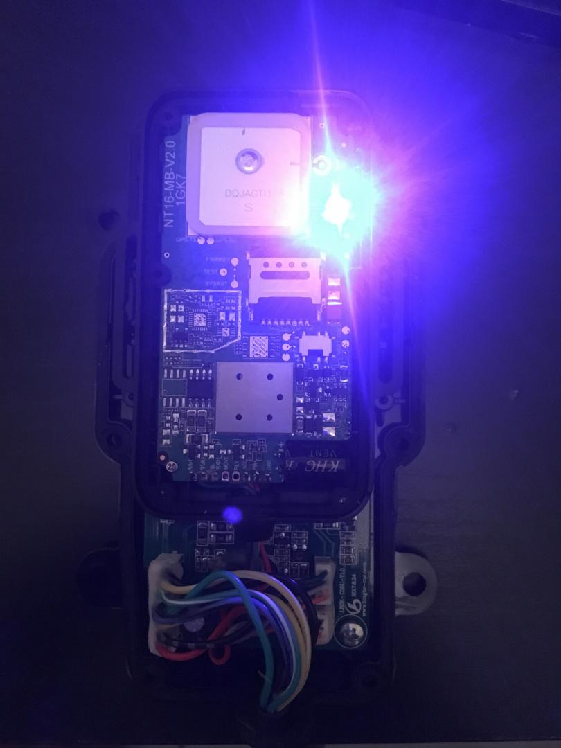

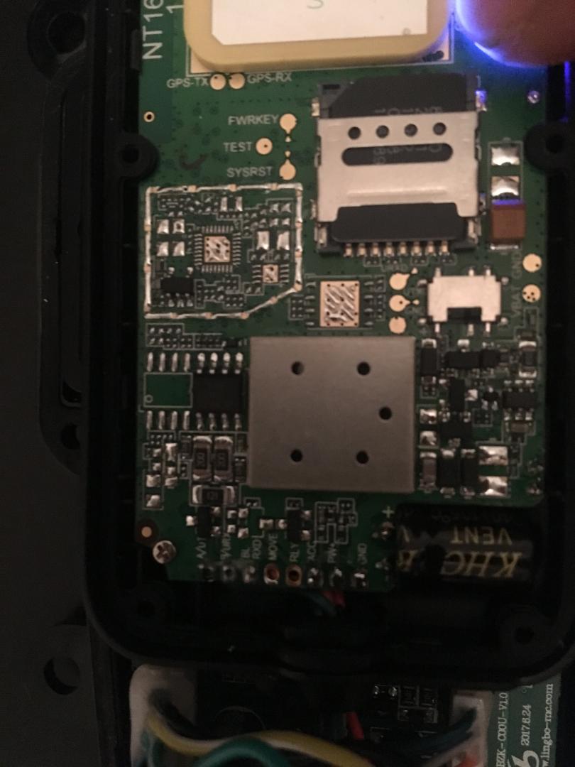

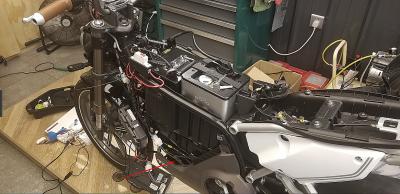

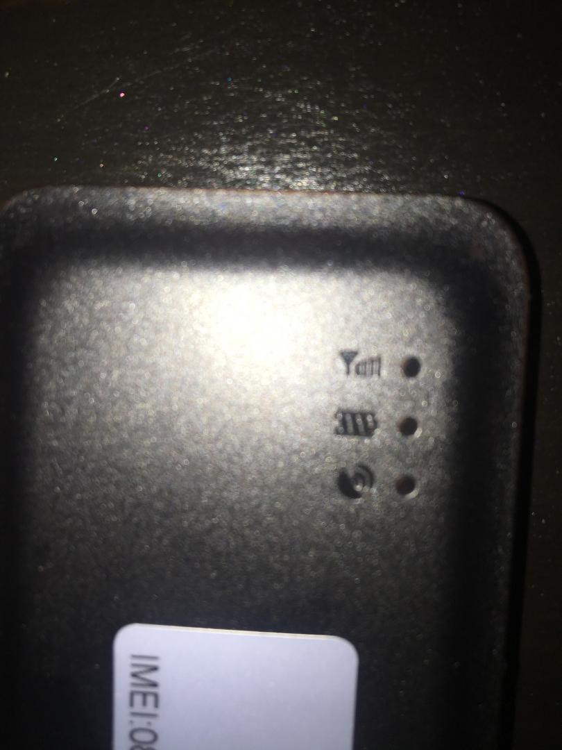

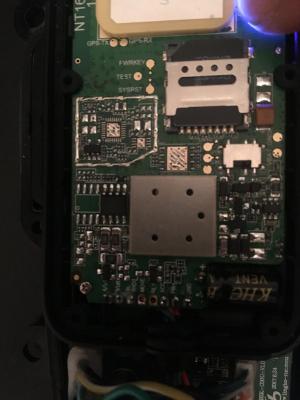

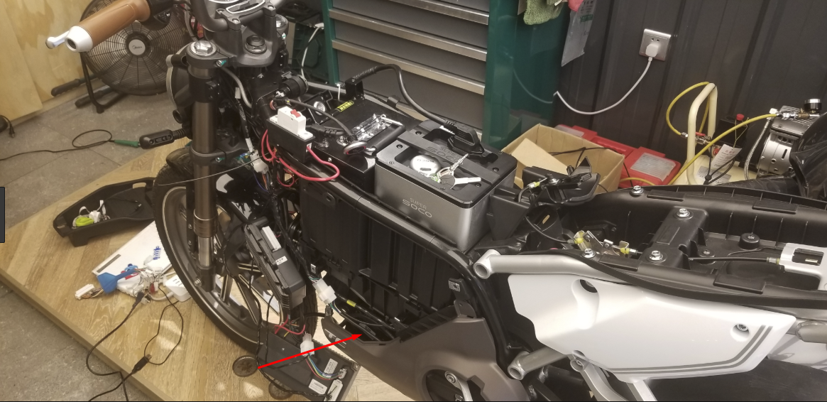

rostov_tc
[user]Lcruser[/user], я уже писал ранее в теме, что европейское приложение абсолютно бесполезное до сих пор, оно не позволяет привязать китайский серийник, европейцы тоже не могут использовать приложение, у них вообще нет этого серийника ввиду отсутствия ECU модуля в экспортной версии, производитель до сих пор никак не решил эту проблему и неизвестно за чей счет будет решение, вполне возможно владельцы будут дополнительно оплачивать этот модуль.
Если сильно нуждаетесь в приложении, можете попробовать использовать китайскую версию, заменив сим-карту в модуле ECU, у меня такой необходимости нет, поэтому я не пробовал. В китайской версии байк привязывался без проблем.
Валерий Витальевич
"Если сильно нуждаетесь в приложении, можете попробовать использовать китайскую версию, заменив сим-карту в модуле ECU, у меня такой необходимости нет, поэтому я не пробовал. В китайской версии байк привязывался без проблем."
Скажите пожалуйста, а где расположен этот самый модуль ECU и как он выглядит?
rostov_tc
Цитата: Валерий Витальевич от 03 Март 2019 в 20:01Скажите пожалуйста, а где расположен этот самый модуль ECU и как он выглядит?
SquallTemnov
А вот это, важная и интересная информация. Спасибо.
Валерий Витальевич
Большое спасибо Rostov__tc  за четкий и лаконичный ответ. Если я правильно понял, то этот блок ECU установлен только на китайских версиях, а в европейских версиях его просто нет? Поскольку мопед я покупал на Taobao, то остаётся снять этот блок, разобрать и вставить симку российского мобильного оператора? Подойдёт ли российская симка и будет ли она работать с приложением-это уже дело практики. Кто первый испытает, то пожалуйста отпишитесь о результатах испытания. Сам я пока быстро испытать не могу потому, что у меня смартфон  старый на андроид 4.2, а приложение встаёт только на андроид 4.4 и выше.
Валерий Витальевич
Снял и разобрал блок ECU. Никаких симок там нет и не должно быть так, как обмен данными происходит через Интернет-соединение смартфона. Внутри блока находится аккумулятор и имеется разъём usb для подключения к компьютеру. Блок рабочий, светодиоды-индикаторы работы GPS и GSM горят Вероятность того, что у кого либо приложение SUPER SOCO APP в России, а тем более в Европе заработает близка к нулю. Сам блок ECU и приложение произведены компанией Huawei. Компания в Европе и Америке подверглась санкциям за распостранение гаджетов с потенциальным шпионским программным обеспечением. Приложение SUPER SOCO APP как раз и является потенциально шпионской программой так, как слежение за передвижением граждан другой страны должно осуществляться через китайский сервер. Китайцы, во избежание неприятностей, просто блокируют доступ к этому серверу для граждан других стран. Мне теперь стало ясно почему в SUPER SOCO идущих на экспорт блок ECU не ставится.  Альтернативой может быть только блок где передача данных происходит посредством SMC или через сервер страны нахождения владельца мопеда. Обратно ставить снятый блок на место не вижу смысла. О приложении придется забыть.
rostov_tc
Цитата: Валерий Витальевич от 09 Март 2019 в 17:59Снял и разобрал блок ECU. Никаких симок там нет и не должно быть
:bw:
P.s. модуль не мой, фото с французского форума, свой модуль не разбирал
