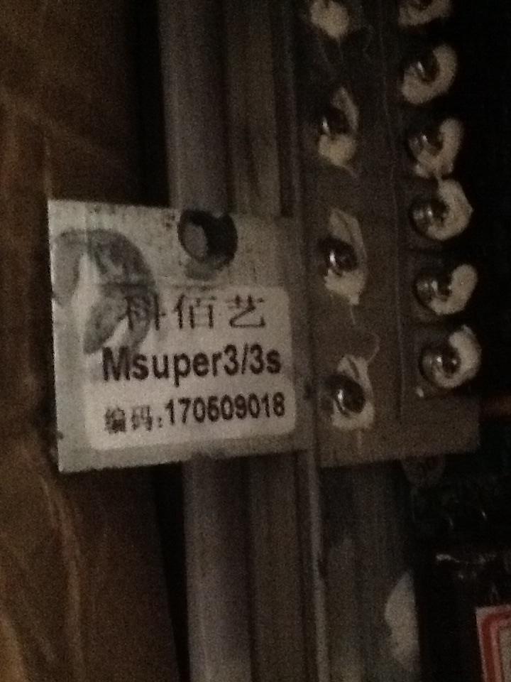

Вот номер одного из контроллеров, который мне прислал китаец в замен сгоревших.

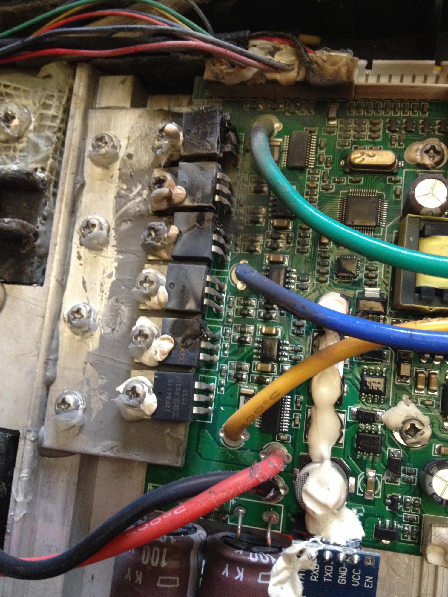

Полностью разобрал колесо, просиликонил заново, собрал, поставил контроллер который перед этим промазал термопастой вместо прокладки и залачил с обратной стороны. При попытке включить выгорели мосфеты. Не понял даже из за чего.

[user]aMADs[/user], а чему бы им не выгореть, если по факту ты их закоротил?))))))))))
прокладка не только термоинтерфейс, но и диэлектрический изолятор
так же на винтиках есть специальные шайбочки, что бы изолировать как раз винты притягивающие деталь от самого радиатора

шайбочки есть да, то есть прокладку менять нельзя? То есть мосфеты задней стенкой не должны лежать на пластине? А как же быть, прокладка хуже термопасты :(

Железка корпуса мосфета это тоже контакт, который нельзя замыкать на радиатор или на другие ноги .....а вы все эти контакты с разных фетов соединили вместе радиатором и, скорее всего, еще и радиатор сидит на земле.......результат очевиден.

Так ктонибудь подскажите, на контроллере не избавиться от прокладок этих? Никак не сменить на термопасту?
SNAKEMARAT
[user]aMADs[/user], кто-то ж писал про диэлектрический каучук с эффектом теплоотвода!
