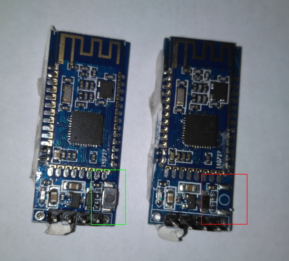

analyt
получил сегодня две блютуз платы - они со следами герметика - срезаны с каких-то плат, может это и нормально, но они разных ревизий
в одной есть какой-то радиоэлемент - то ли кнопка, то ли феррит, в другой на его месте только кружок нарисован.
надеюсь, что работают одинаково..

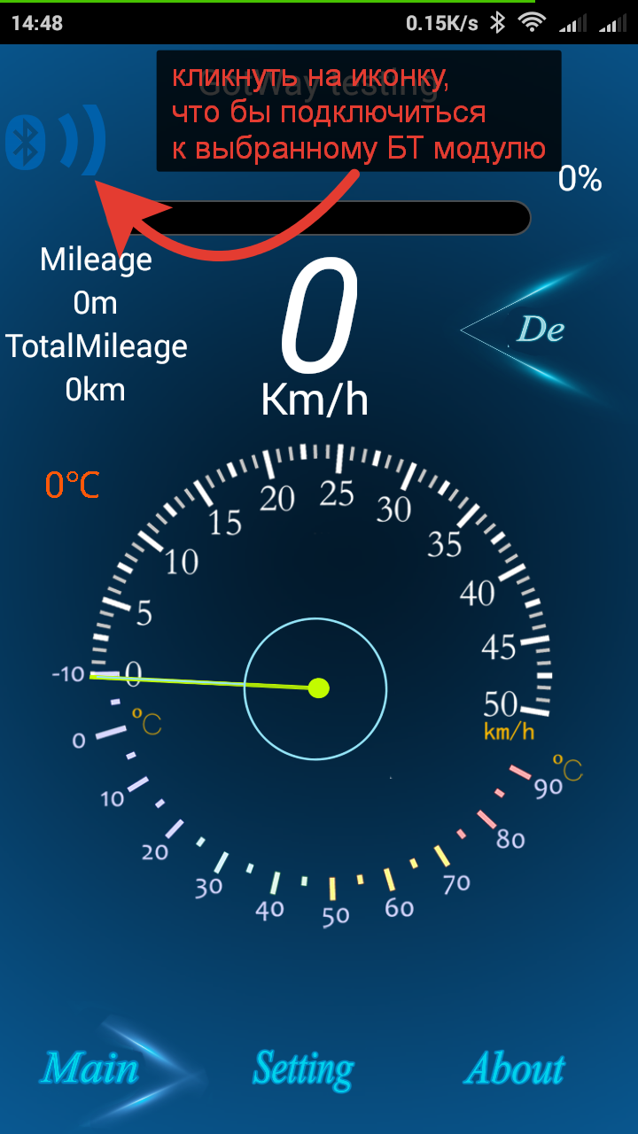

LEE4ER
Цитата: SNAKEMARAT от 31 Июль 2017 в 10:38
[user]DragonOwen[/user], в том то и дело что я скачал это самое приложение с немецкой корректировкой! Вроде даже находит какое-то устройство, но в настройках начинает писать "Please, connect device!"
а после того как выбираешь БТ устройство, ты кнопочку-то вверху слева  нажимаешь, что бы к нему подключиться?
половина модулей с ней, половина без. Нужна видимо для сопряжения, без ввода пароля (как WPS в вайфае)

LEE4ER
[user]SNAKEMARAT[/user], вот эту:
После клика, бывает соединяет на сразу, а через пару-тройку секунд. Ну и можно просто еще раз повторить процедурку))

analyt
Цитата: LEE4ER от 31 Июль 2017 в 23:59
[user]SNAKEMARAT[/user], имена точно каки-то не те :bw:   наверное и правда без модуля :bn:
угу - у меня все имена колес начинаются Gotway_ и потом набор цифр - 4 или 5 знаков.
вчера воткнул одну из полученных блютуз-плат и все сразу нашлось и заработало.
