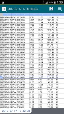

Кто подскажет чего ему не хватило ?
Как то психологически неприятно катить не осознавая до конца причины.
