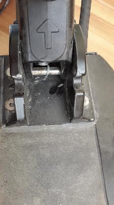

[user]linelinn[/user], Привет вам уважаемый рад что заглянули и почитали и ужаснулись но как говорится таковы реалии сегодняшнего дня и китайцы усиленными темпами оптимизируют процесс создания дешевого миника за цену в шапку сухарей со всеми вытекающими последствиями кои вы прочитали на этих страницах . Хотя  я не располагаю статистикой за этим лучше спросить дядюшку ЭДа Троечка жива и радует сделана замена покрышки мк и заменена резиновая уплотнительная резинка в узле складывания вот и все манипуляции за 1200 км эксплуатации )

Судя по фоткам, узлы все те же. Видимо они процесс сборки "оптимизируют"

Бублик
[user]EcoDrift[/user], Ого какая реакция зачем вы так резко ? Вас и ваши старания явно не кто не хочет задеть и оскорбить по мне так это весьма позитивная заметка на тему что ну не все все все миники плохие и разваливаются  и не  все компоненты по отдельности дрянь несусветная и ту боль что тут на страницах тоже нужно дополнять хорошими заметками и позитивными наблюдениями а то получается все у кого всё тип-топ дёргайте нафиг от сюда тут ветка для тех кто сыпет да посыпает соль на рану. Из фото видно что за 1000 км краска на узле складывания живая хотя может он и не пользуется сложением и разложением как таковым но про свой скажу что за 1200+ км слаживал и разлаживал около сотни раз и краска на этом узле тоже не так сильно повреждена ток сколы на углах  и втулка восьмигранка у меня родная до сих пор стоит и работает люфт рулевой имеется но меня не так сильно беспокоит как других ибо умеренно терпимый )

[user]Бублик[/user], ну както у него слишком хорошо выглядит,хоть и фото не полные. Сомневаюсь что совсем ничего не менял

[user]EcoDrift[/user], Всё хорошо не гневайтесь так ) прямого им написанного такого текста нет а вот контекст возможно имеется и доля истины там есть лиш в том что у него за 1000 км на деке выступ с боковыми шайбами не открутился а других откручивается  это как при раскладе что наши этот узел тоже закручивают очень хорошо но он от вибраций один фиг откручивается значит не в усилии закручивания соль а в фиксаторе резьбы и вы не можете утверждать что с весны и по сей день они пользуются одним и тем же фиксатором (да он синий но производители могут быть разные или количество нанесения недостаточное)и траблы с втулкой восьмигранкой  было хорошо а стало плохо вопросов много ответов мало Мне вот уже пару раз в упрёк ставили мол ну не может быть что у ВСЕХ всё плохо я блин белая ворона и у меня всё хорошо  и что я козачок засланный и проплаченный и что мне этим людям отвечать ?

Могу подтвердить, совсем ничего не делал с самокатом, кроме герметизации локтайтом.
Заслуг Экодрифта никак не  хотел принизить, он как меж двух огней бъется между потребителем и китайцами. Впрочем, он знает, за что и это его бизнес.
Просто с началом массового производства в сотни штук качество поползло вниз, время - деньги, сборщик не может уделить больше времени каждому отдельному девайсу, у него время ограничено, и получает, наверняка, от количества собранного
GiroMen
[user]linelinn[/user], ну так и ненадо тут придумывать что на др заводе и тд. Сразу бы извинились и признали что собирал один завод но гораздо быстрее и нормальных материалов на всех не хватило, а то получается остальные хуже просто потому что позже получили
По поводу болтов думаю просто фиксатора мало выделили. Я то что открутилось залил полностью и все норм. А когда сам первый раз капал было чуть чуть и он открутился. Если залить весь болт плотно то он будет держать. Но я не катаюсь там где трясет, а если и проезжаю то скорость 10-15
