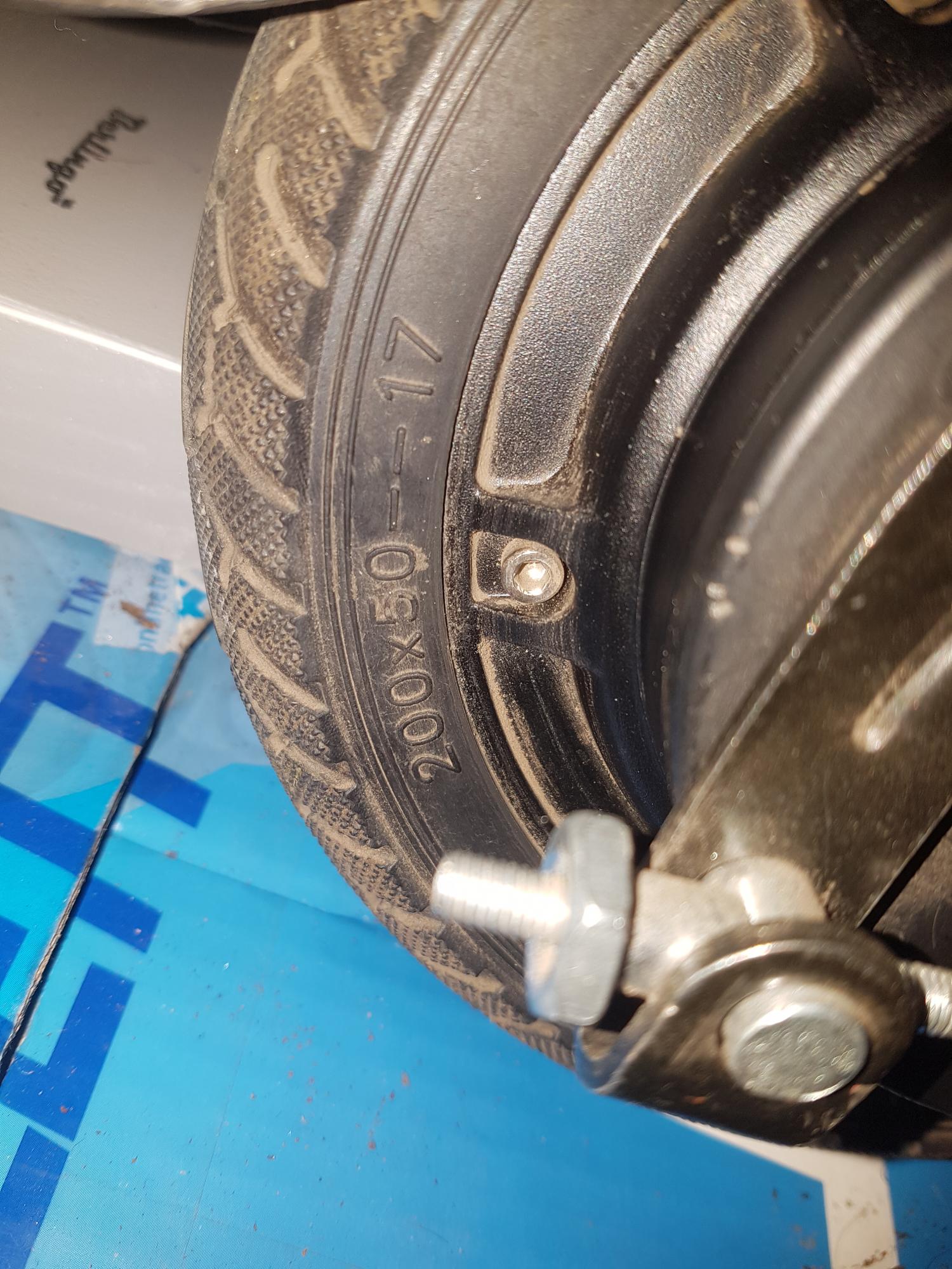

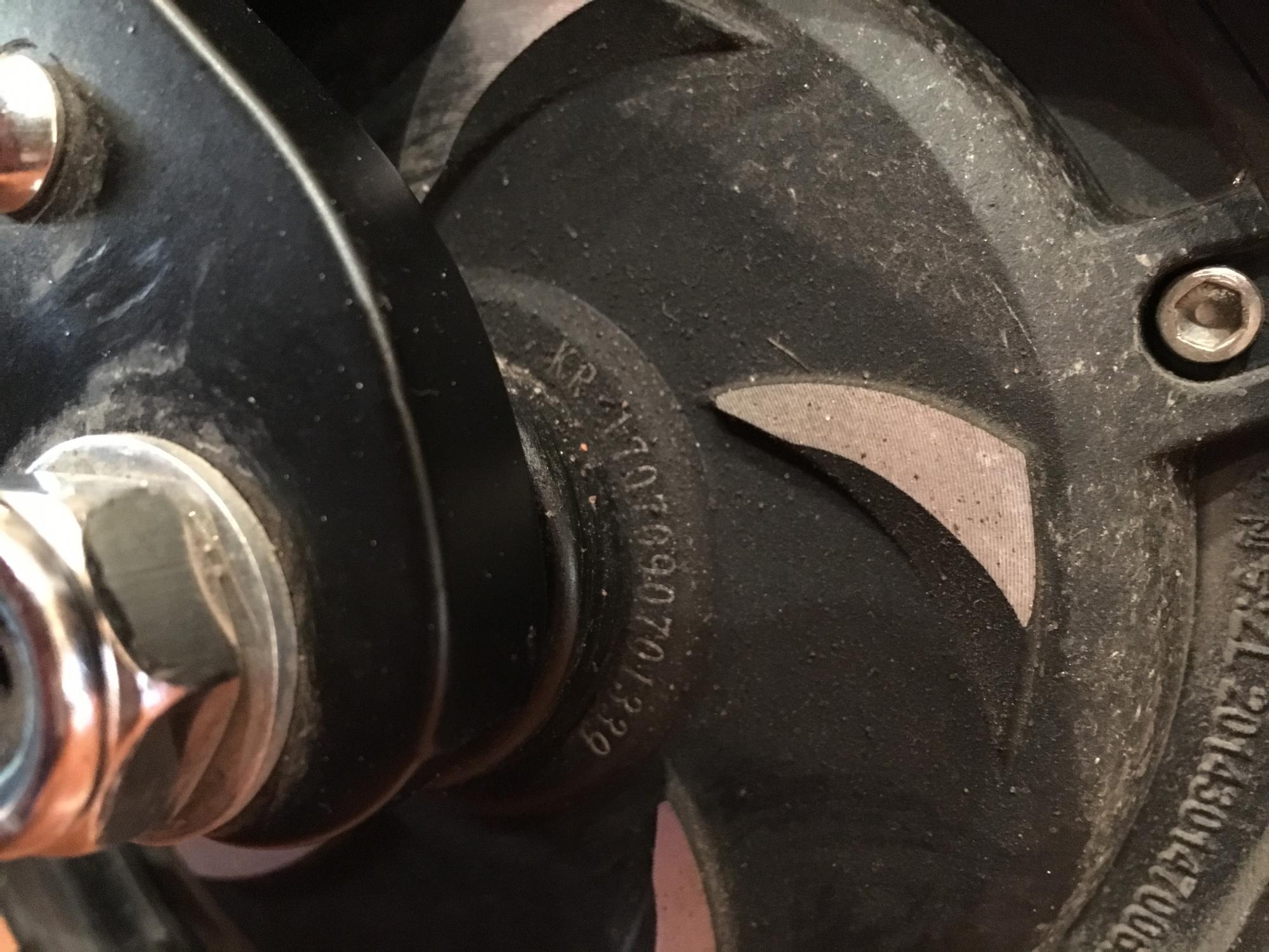

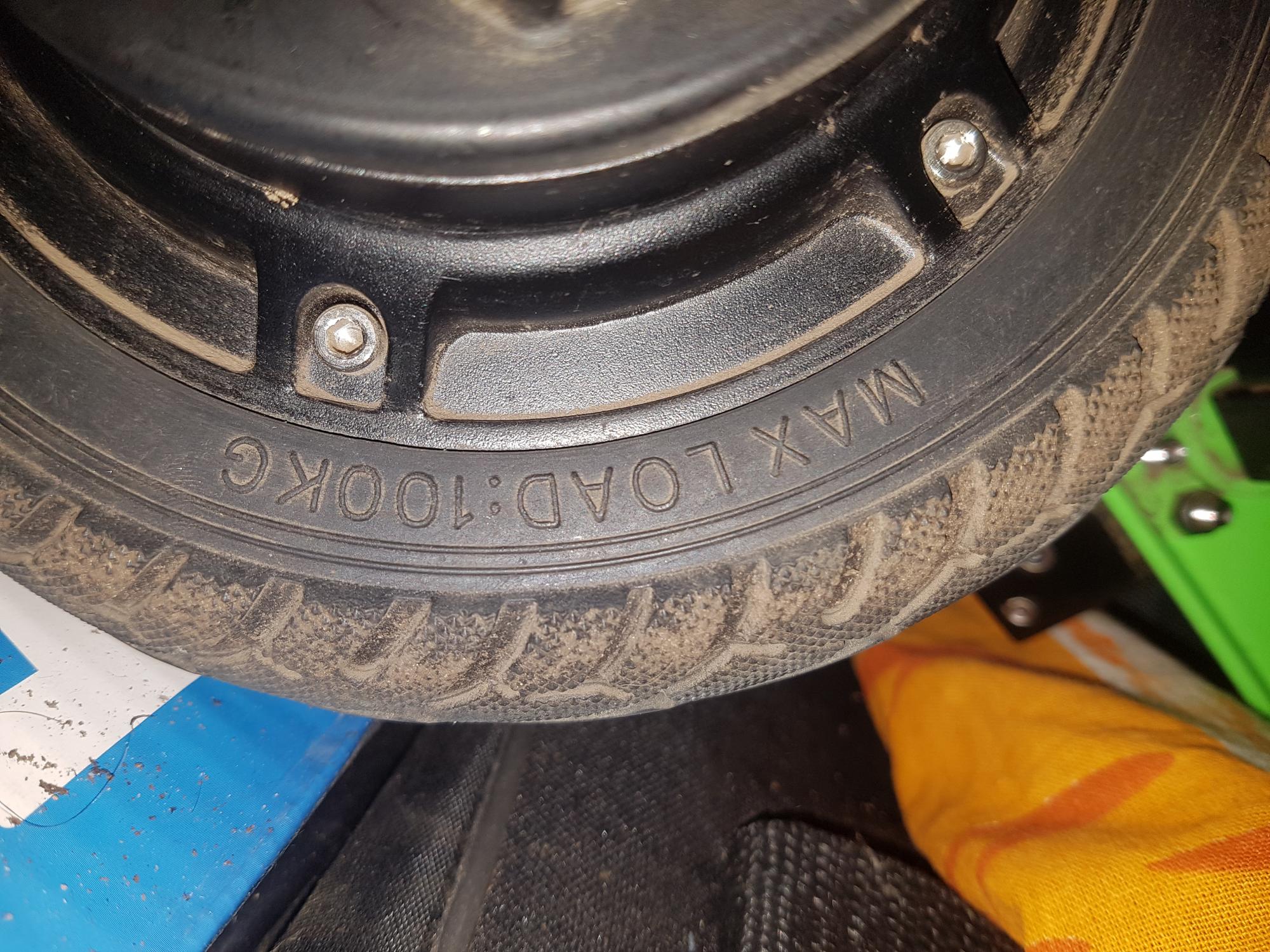

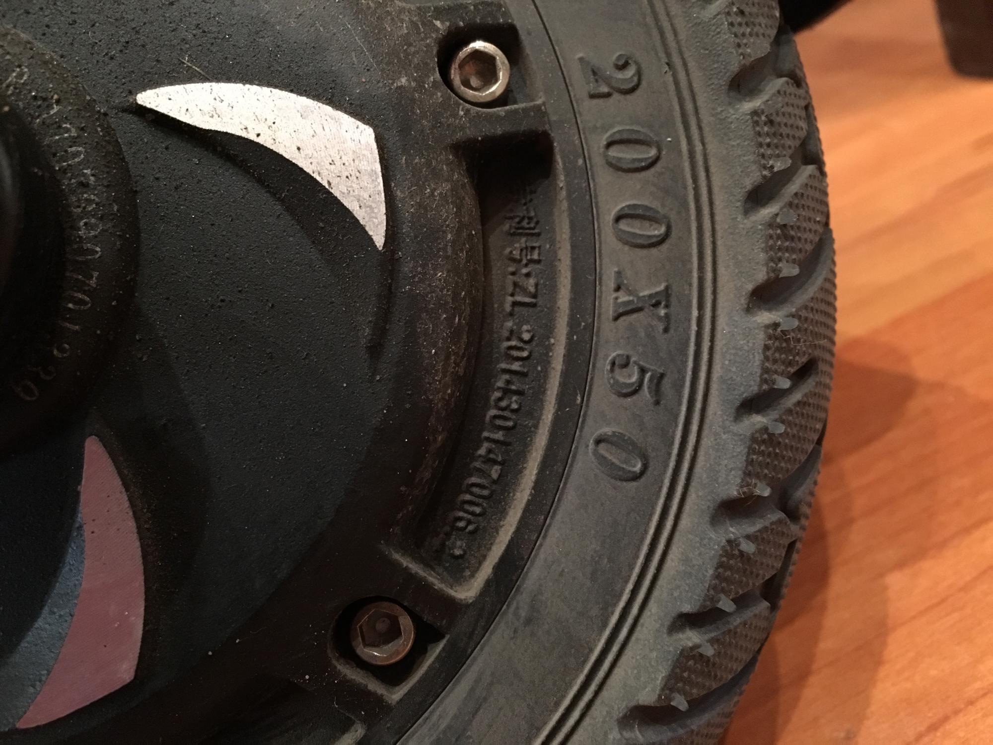

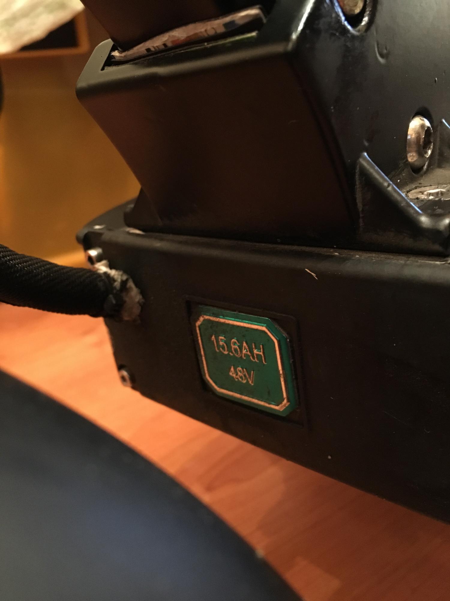

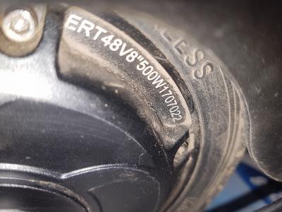

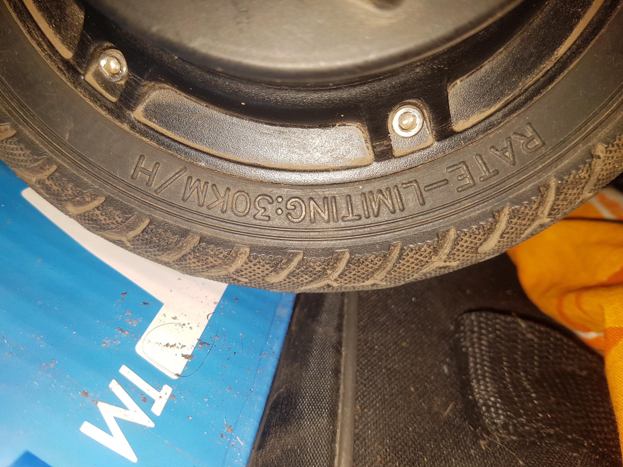

EcoDrift
[user]Storm[/user], а покажите маркировку мотора?
А маркировку на батарее смотрели?
Storm
до батареи не добирался. Фотку колеса?
Speedway mini 4 2017( пробег 10к+)
Dualtron Spider LE 2021
Dualtron Mini 2021
EcoDrift
[user]Storm[/user], там же легко добраться до батареи - гляньте маркировку.
И фотку маркировке на колесе.
Storm
Крышка же загермитизированна, не очень легко.
Storm, На моём самокате такие же надписи, как на Вашем. Только сборка июньская, а не июльская. Родной спидометр показывает
при полностью заряженной батарее максимальную скорость 44 км/час (при резком старте) и 39 км/час (при плавном старте). При частично разряженной
батарее уже поменьше.

EcoDrift
[user]Storm[/user], написал на завод в чем может быть у Вас причина... ждём)
