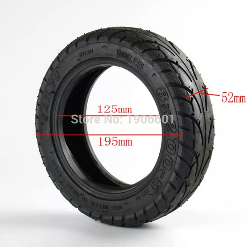

quadlike
Размерностей резины не так много. Сложность в том, что мк не заточено под пневмо(нет углубления для снятия покрышки) да еще и щечки побокам зубастые ппц.. так что скорее всего придется фрезеровать переходные кольца - их клеить и на них уже натягивать покрыху. Рассматриваю уже 9 дюймов. Но хотелось бы оставить штатное крыло, уж больно хорошее оно - гОвна не пройдут на спину и голову) походу под 136-152мм посадки придется делать. Из чегото типа полиамида. Там и ниппель пройдет в проставках и не придется крышку мк сверлить. И при ремонте камеры или замене покрышки не надо будет располовинивать мк!! А это очень важно тк туда полюбому попадет пыль и влага

[user]quadlike[/user], а по размерам той бескамеркамерки китает ничего не ответил?
quadlike
[user]bambirtuya[/user], ну она скорее камерная. Китаец не ответил, но нашел фотку с размерами

bambirtuya
я причислил её к бескамерным исходя из надписи на ней же: tubeless. а как там на самом деле - нам пока не ведомо.

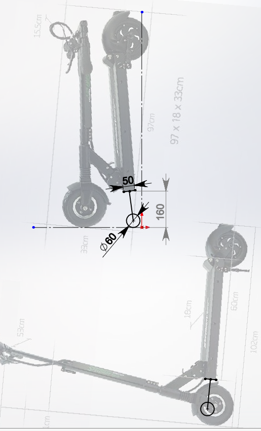

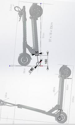

В ожидании Speedway mini 4 задался вопросом - возможно ли на него поставить маленькие дополнительные колёсики, чтобы удобно было его катить в сложенном виде(на подобие L8F).
Если кто уже ставил может поделитесь вариантами.

quadlike
Для этого нужно попросить владельцев сложить ехать и поставить его вертикально на переднее колесо. и померить расстояние от земли до деки. есть вероятно, что так не выйдет, тк колеса придется ставить в большим выносом и это может мешать рулить или они будут сильно торчать по сторонам. а так идея здравая, было бы удобно хранить. ручку еще надо придумать на маятнике, что таскать его не сложенным, за руль этого лучше не делать

quadlike
[user]kochas[/user], как я понял эти колеса для того, что бы катить сложенный самокат за руль, но с такими колесами сам он стоять не будет никак.
А если чуть почертить:
То становится понятно, что стоять миник ни при каком раскладе не будет... ну если только ставить эти колеса на такую ширину, чтобы колесо при повороте не задевало, но неудобств доставит в эксплуатации. А с 10м колесом ваще опа будет)))
