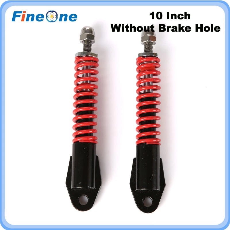

А какие есть варианты с установкой переднего 10" колеса?
Из простых - нет. Потребуется замена вилки, которую скорее всего придется специально изготавливать. Либо искать донора с 10'' колесами и как-то приколхоживать его переднюю подвеску на миник.
Что-то типо такого можно было бы приладить http://s.aliexpress.com/niENJR3I, но также потребуется изготовление деталей, чтобы к рулю все это закрепить
Тоже задавался этой темой переделки на 10 дюймовое колесо, но так себя и не уговорил пока. Да, можно купить колесо 10" в сборе - 2000 р, пару аммортизаторов - 2500 р., трубу под рулевую колонку - 1000 р., триангель под крепление аммортизаторов - 2000 р. и крыло 1000 р. (последние три пункта не нашел на алиэкспрессе).
Итого имеем:  потрачено 8-9 т.р., убито немало времени, вес самоката увеличится кило на 1.5-2, размер увеличится на 25 мм :-D. Из преобретенных плюсов увеличится клиренс на 25 мм, и повысится порог высоты преодолеваемых препядствий, а вот всё остальное (накат, управляемость, мягкость хода) из области ощущений.
Может тут кто-то силен в физике, теоретической механике, кто может сказать на сколько процентов увеличится накат (а это лишние км пробега) при замене колеса с 8 дюймов на 10-ть?
По ощущениям понятно что пробег будет увеличиваться, но если это увеличение порядка 5 процентов (лишние 2 км пробега), то потраченные на это ресурсы того не стоят.

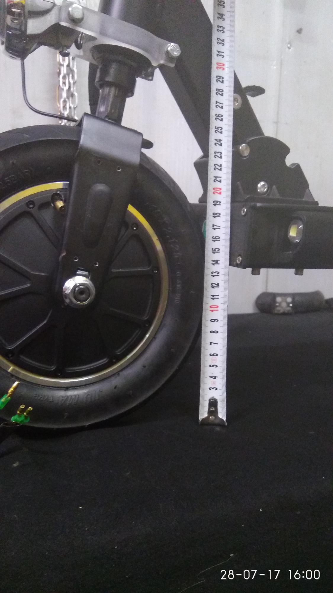

quadlike
10 спереди нужна не для наката... Уменьшение угла кастора(или увеличение угла рейка) что в свою очередь увеличивает трейл, что создает дополнительную подрудивающую силу. В стоке у миника рулевая труба почти вертикально, это здорово когда едешь до 10кмч, легко повораяивать и развораяивать на месте... но на этом преимущества заканчиваются... на 10 спереди можно закрыть кирпичный завод на 35-40кмч... Ну и бОльшее колесо - меньше проблем) хотя и 10" тоже мало. В моей "инсталяции" колесо еще выполняло функцию торможения(стояло МК и замыканием фаз тормозил) не подключал его...

dmcherry
Не могу понять, а передняя вилка штатная вроде? Без крыла встает 10" колесо!?
