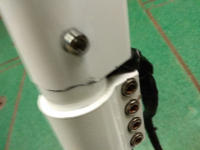

Парни, я первый сломал руль пополам?  :-D
1800 км пробега без неисправностей.
У кого-нибудь есть запчасть или ссылка на магазин?
Vlad/Ivan
А как так получилось ?
zy_tm
Звякни в экодрифт, на сайте недавно видел у них, или напиши в лс, могу дать наводку на б/у запчасть, правда там черный цвет
Dimacat
Да, видел, что у них была рулевая, но нет в наличии. Спрошу, когда будет. Цвет не важен, можно перекрасить)
А может заварить можно?
Добавлено 13 Окт. 2018 в 05:08
Ничего особенного не было, просто вдруг заметил увеличившийся люфт. А вообще я его не жалел, все бордюры были его)

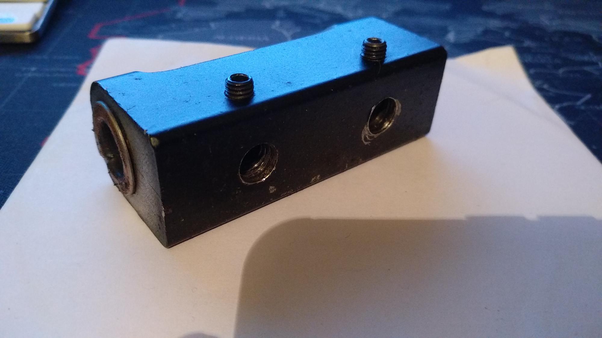

Всем привет. Есть где взять такую деталь?В Экодрифте и на Али смотрел, не нашел.
В одном из отверстий слизало резьбу(куда вкручивается винт-шток амортизатора)
Или может есть решение как заднюю подвеску вообще убрать, типа заблочить? В теме не нашел.
P.S. пробег 930км.
P.S. пробег 930км.
Есть решение этой проблемы - можно восстановить резьбу, как я делал. Делал на двух самокатах, проехал на каждом 700+км после этого, все отлично. Только винты амортов нужно на фиксатор сажать потом, так как стопорные винты будут упираться в пружинку, а не в винт (но зато и резьбу больше портить не будут)
