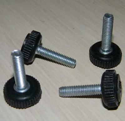

Может проще вкручивать укороченные под размер мебельные ножки вместо болтов? Они разного номинала есть.
VASILIYBUMER
Цитата: a.l.e.x.100 от 15 Янв. 2019 в 22:02
Может проще вкручивать мебельные ножки вместо болтов?
Думал, но сил не хватит затянуть так чтобы было неподвижно
