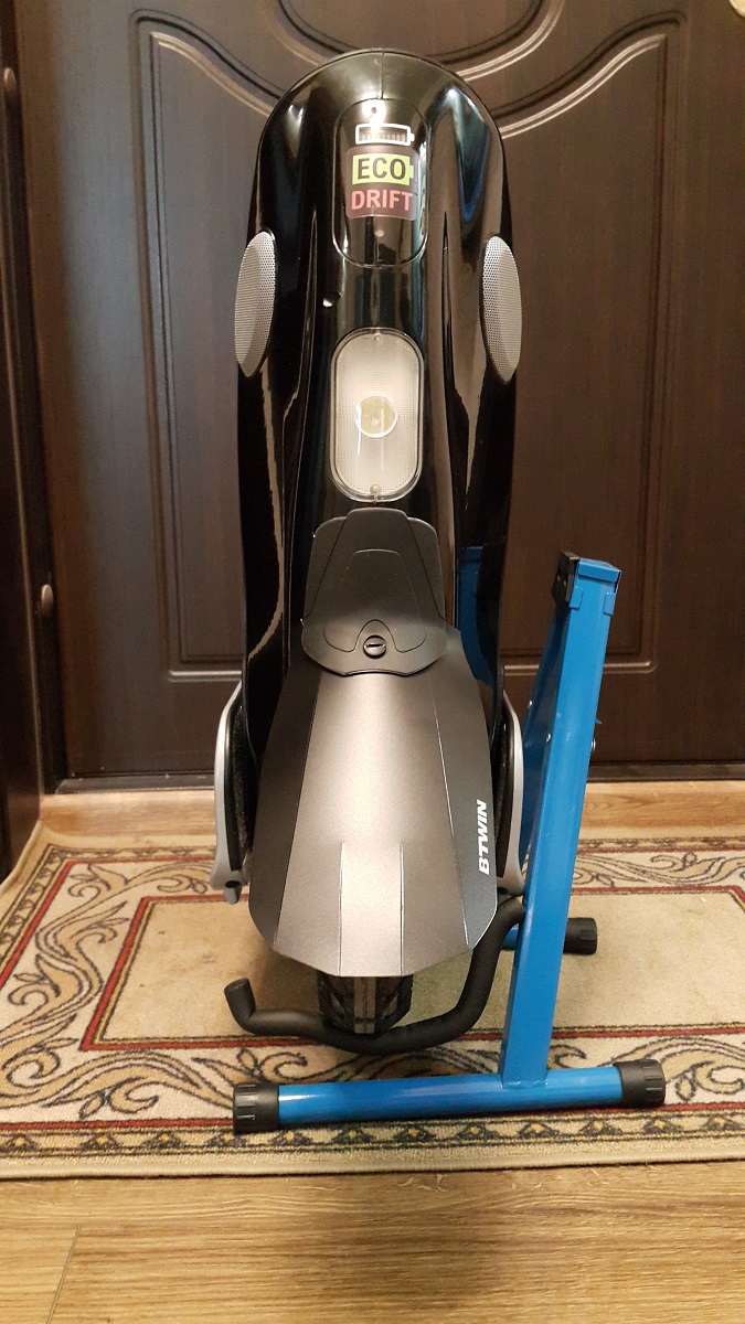

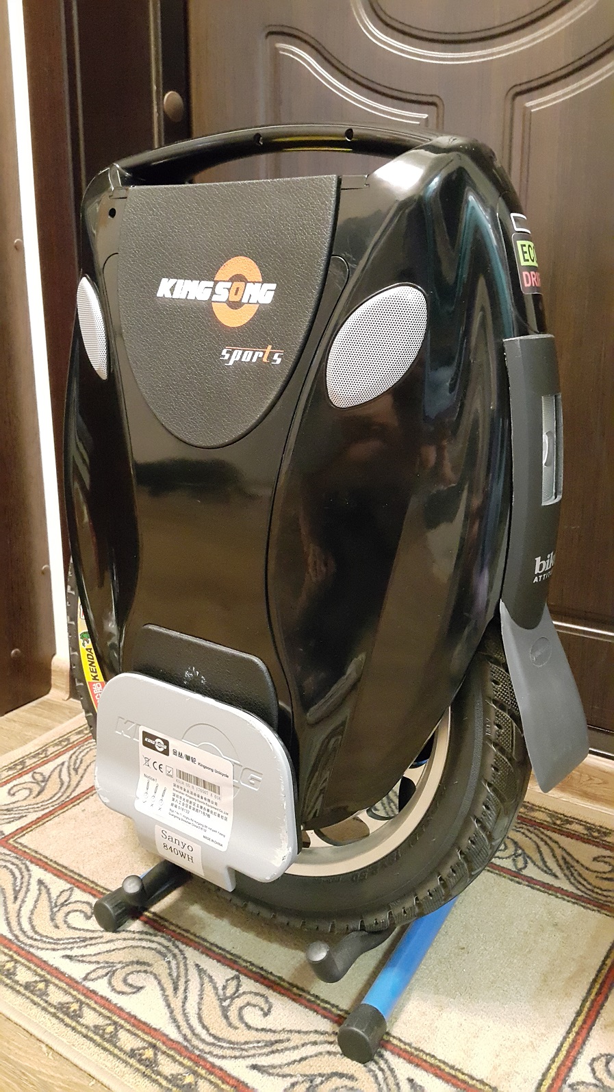

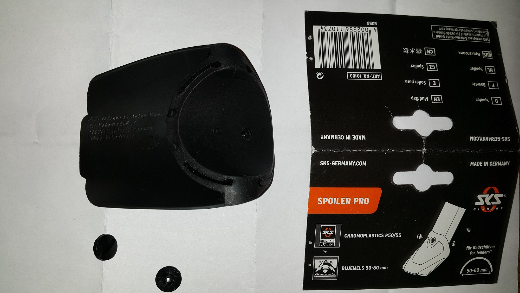

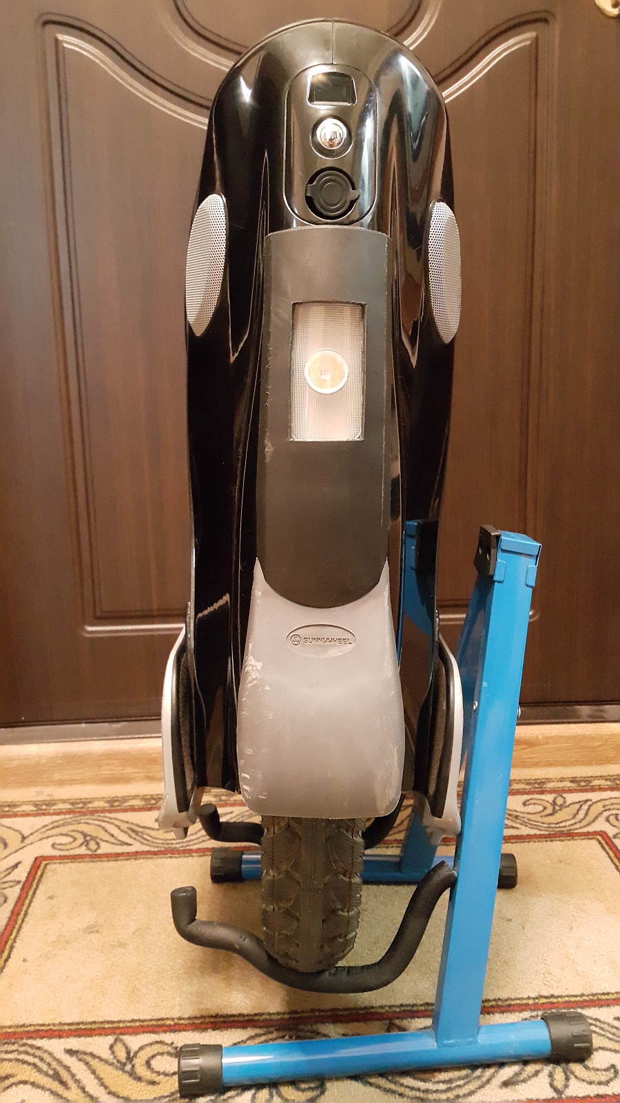

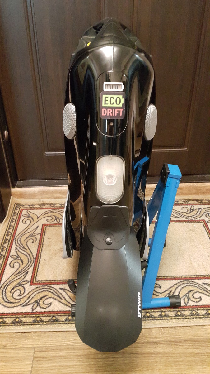

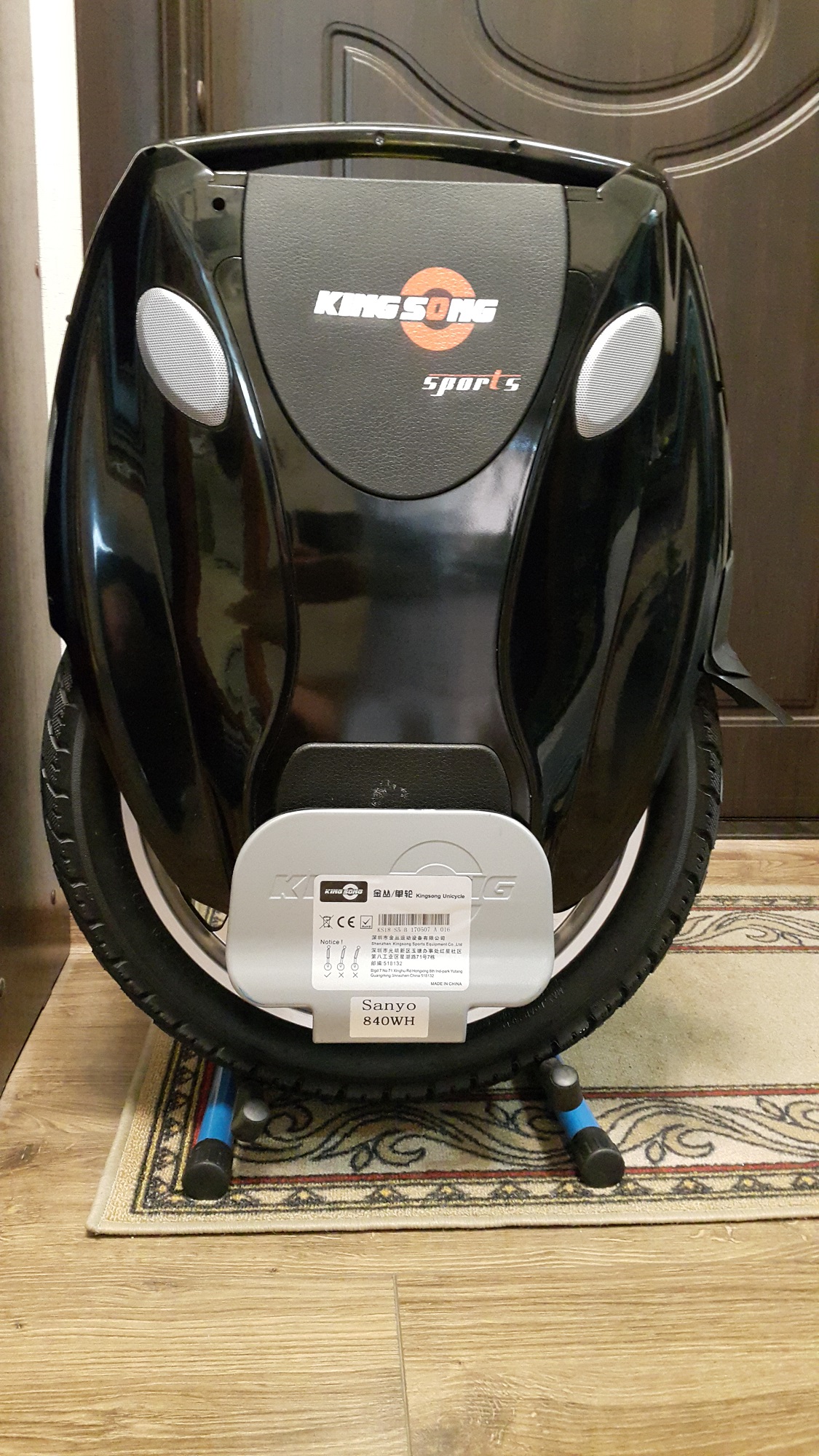

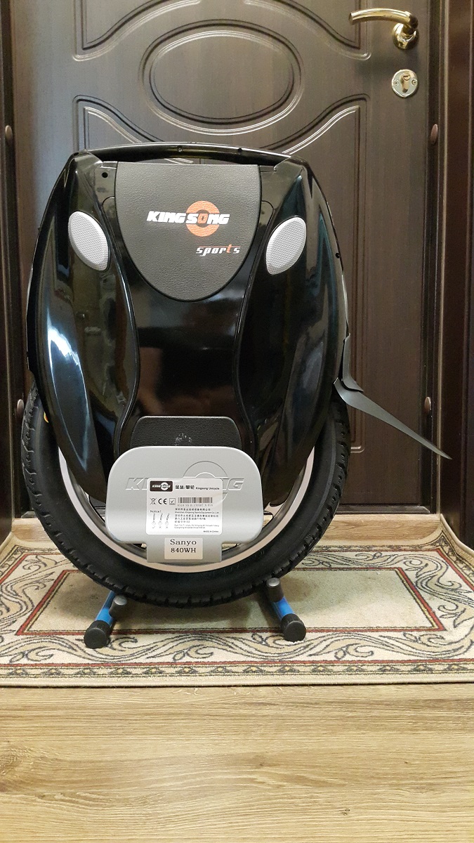

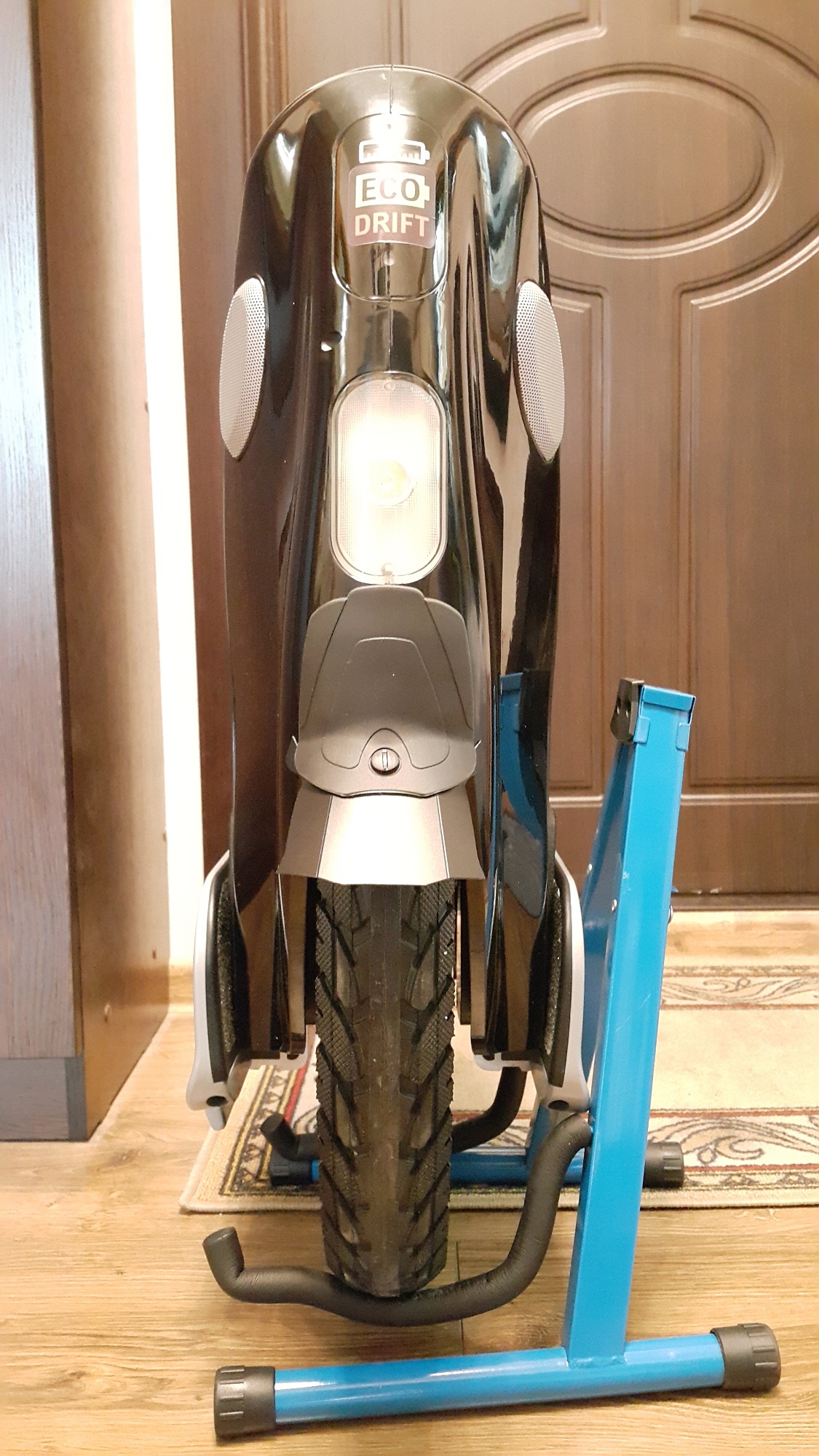

Решил поделиться вариантами брызговика для нашей модели которые себе делал.
Почти всем хорош наш KingSong KS-18 и даже некоторые, скорее просто неудобства (вес, габариты, отсутствие выдв. ручки) чем недостатки можно ему скрестить. Но вот неизбежное принятие грязевых ван в дождливый день или когда слякоть на дороге, действительно может стать проблемой. Помню, ещё когда рассматривал эту модель как возможный вариант, было мнение:
Цитата: Heracles от 20 Июнь 2017 в 12:45В грязную погоду на 18-м будешь в грязище с ног до головы - открытое колесо. И щитки на него не поставить.
Знаю, что не мало кто выходит из данной ситуации используя в качестве брызговика обрезанный пластиковый стакан, бутылку и пр. Но всё это не мой вариант. Немного подумав и рассмотрев разные варианты решения этого вопроса, решил "поколхозить" свой вариант крыла с брызговиком совмещающего некую практичность (можно легко поменять на другой), надёжность (эластичность позволяет ему сохраняться в целостности при разных физ. воздействиях, зацепах) и относительную лучшую эстетику чем обрезанный стаканчик, бутылка и ещё чего там используется в качестве брызговика...
В результате получились такие варианты:
Новый Вариант Брызговика (более эстетичный):
Подробное описание этого варианта [b-b]ЗДЕСЬ[/b-b].
Самый первый вариант брызговика (на любителя):
и
Этот вариант в виде "бобровый хвост" и "коротыш" очень на любителя, хотя вариант "бобровый хвост" защищает от любой грязи при любой скорости на все 100%.
Теперь о том как подобное творение сделать самому.

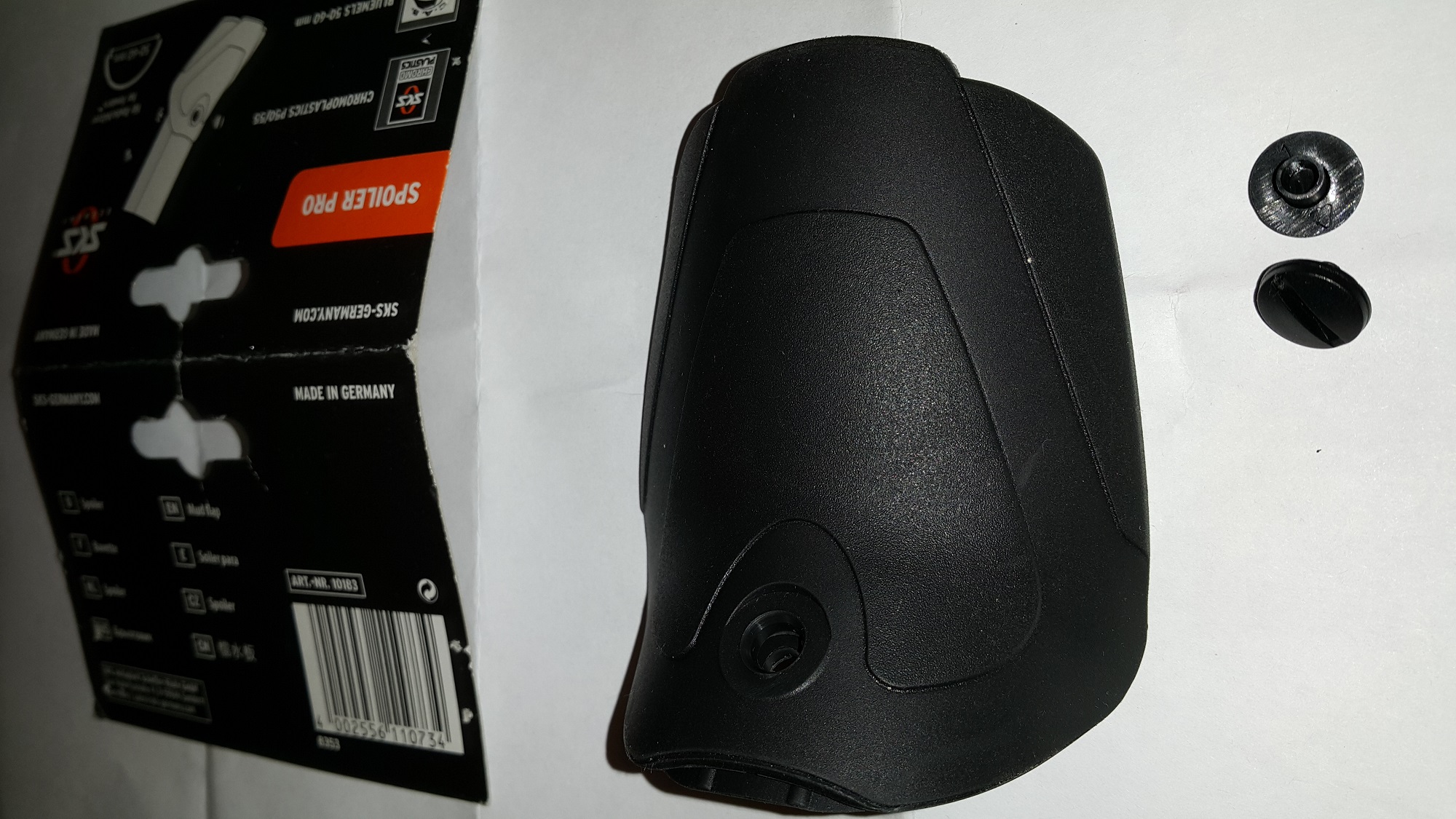

Нам понадобится:

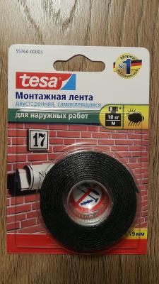

[b-b]1.[/b-b] Монтажная лента tesa или другая по своему усмотрению.
[b-b]2.[/b-b] Резиновый клей "Радикал" или какой ещё на своё усмотрение.

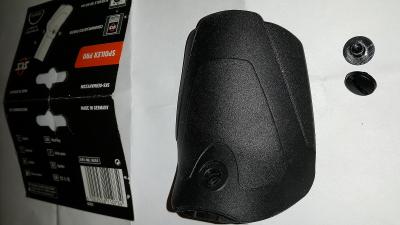

[b-b]3.[/b-b] Брызговик SKS PRO 50-60мм (есть разных размеров, нужен именно на 50-60мм.). Только для 1-го варианта.

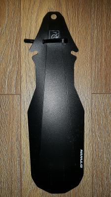

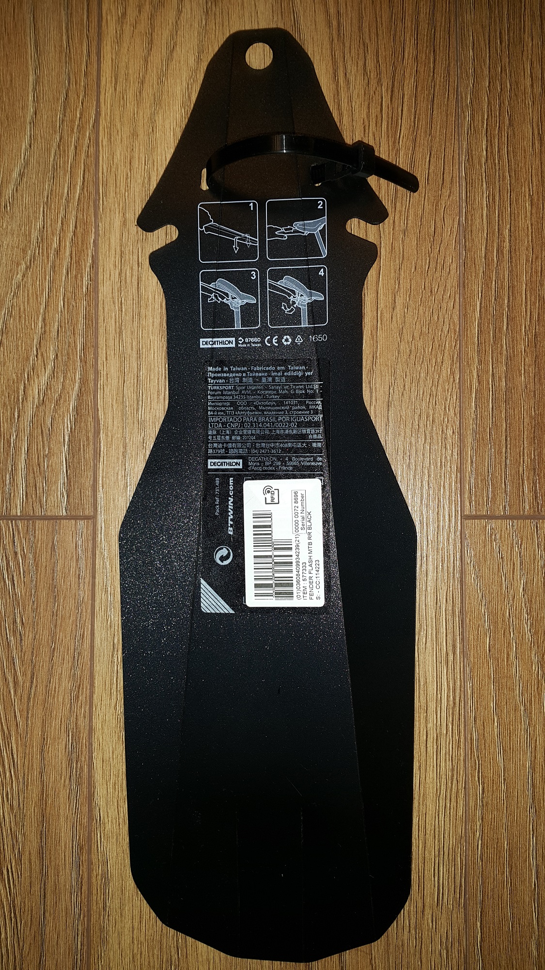

[b-b]4.[/b-b] Крыло заднее для МТВ FLASH (в дальнейшем оно станет брызговиком для первого варианта).
[b-b]5.[/b-b] Немного времени и усидчивость для реализации задуманного.
Для реализации брызговика из нового варианта, пункты 4 и 5 заменить крылом с брызговиком из ЭТОГО описания.
Реализация:

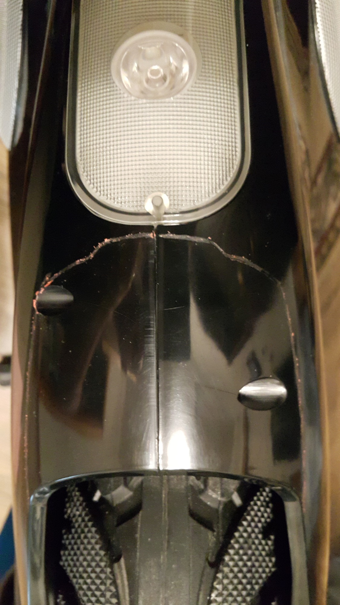

Прикладываем брызговик SKS PRO к месту будущего крепления на колесе так, что бы его внутренний изогнутый паз заходил под корпус над колесом и делаем разметку чем нибудь легко стирающимся обведя его контур для последующего более правильного монтажа. Учитываем, что в нашем случае нижняя часть брызговика, это та которая идёт с отверстием и прорезью.
Убедитесь, что бы при этом брызговик не прижимался к колесу, т.е. между ними был просвет:
Берём монтажную ленту tesa и брызговик SKS PRO. И так как монтажная лента не будет надёжно держаться на резиновом покрытие брызговика приклеиваем её двумя полосками (при этом не снимая защитной зелёной плёнки, эта сторона ленты пока не должна затрагиваться) клейкой стороной резиновым клеем к внутренней стороне брызговика которая будет крепиться к корпусу колеса. Как правильно клеить резину думаю нет необходимости описывать. Главное, приклеив, не снимать защитной зелёной плёнки с монтажной ленты.
Далее, берём крыло заднее для МТВ FLASH и аккуратно вырезаем по указанному макету (предварительно распечатав его на листе А4) или вырезаем как хочется на своё усмотрение. Длину определяем тоже на своё усмотрение, но верхняя часть должна выглядеть вот так, что бы в дальнейшем быть закреплённой в прорези резинового брызговика там где отверстие:

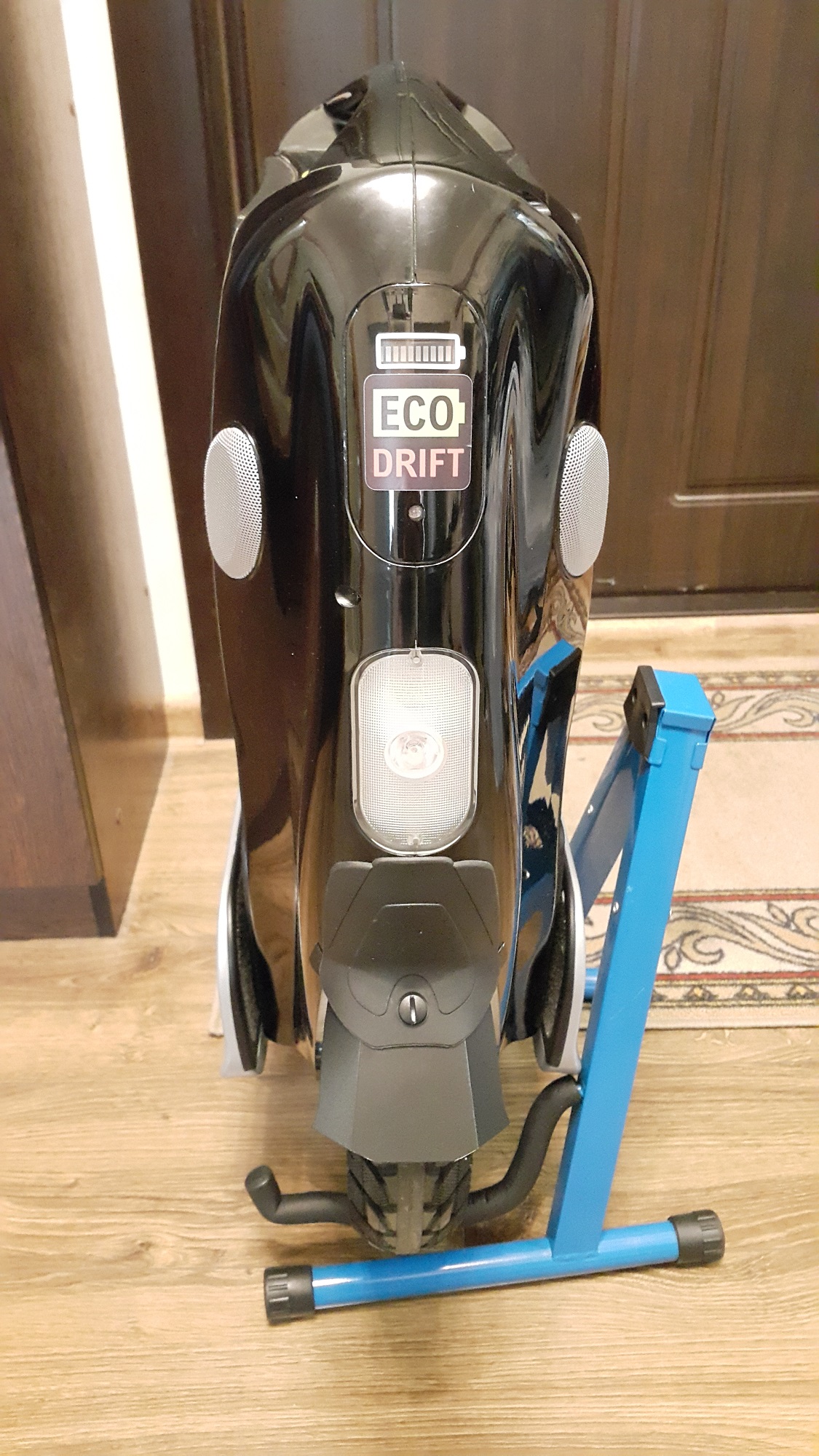

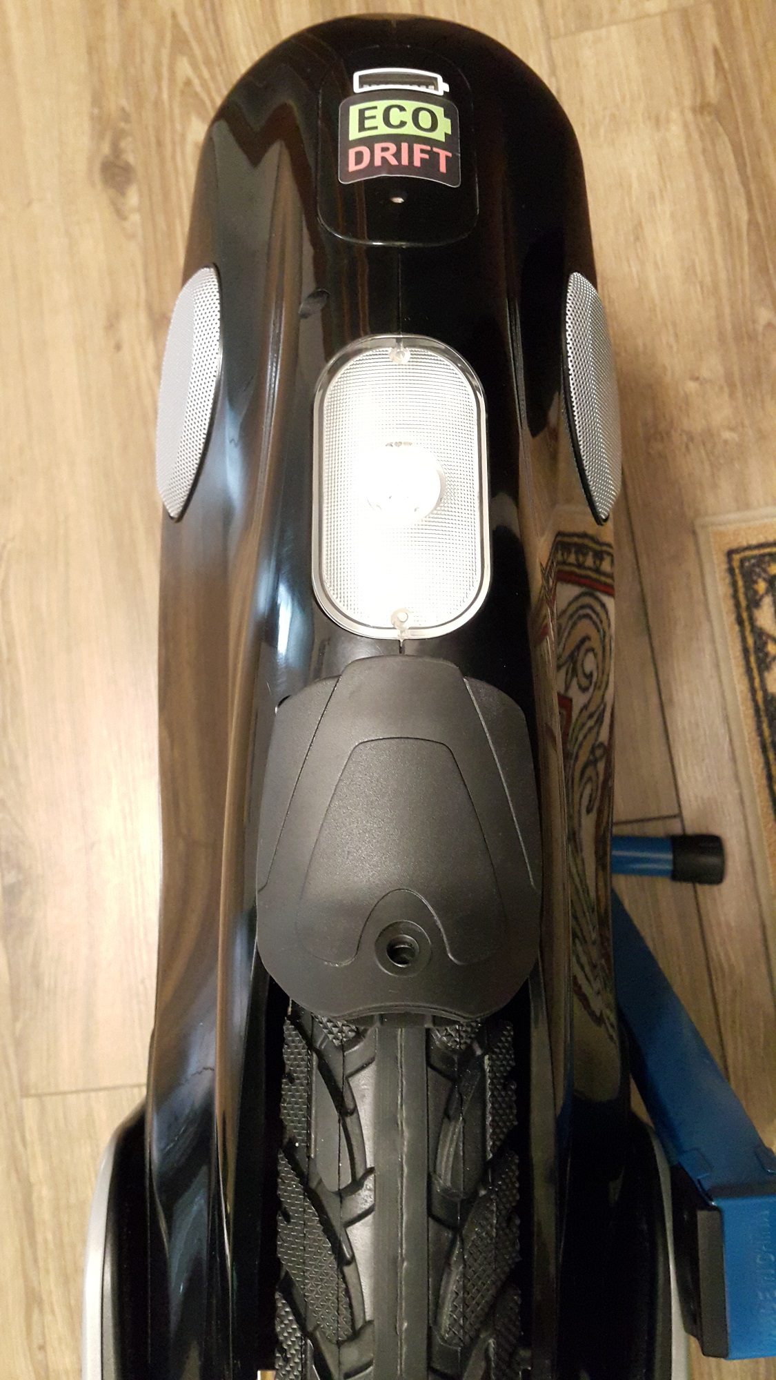

Когда проклеенная часть высохнет, берём брызговик SKS PRO с приклееной монтажной лентой, снимаем зелёную плёнку и с аккуратной точностью плотно и с силой прикладываем его к ранее обозначенному месту крепления на корпусе колеса сильно прижав. Получается некое такое крыло над выступающей частью колеса которое держится надёжно, но при необходимости можно отодрать без вреда для корпуса.
Внимание! Попробуйте проделать это не снимая зелёной защитной плёнки что бы убедиться, что всё получится хорошо с одного раза.
Важно отметить, что к установленному ранее крылу можно прикрепить брызговик почти любого размера на своё усмотрение. А так же легко и быстро его снимать/одевать посредством крепёжного винта.
Следующим шагом крепим вырезанный ранее брызговик из заднего крыла для МТВ FLASH к уже установленному брызговику SKS PRO просто вставив в прорезь с отверстием и фиксируем его там винтом. Должно получиться так:
Вот и всё. Ничего сложного и необычного. Можно было бы придумать что-нибудь более доработанное и симпатичное, но увы, у меня сейчас совершенно нет на это время, да и желание особо мудрить на данный счёт тоже не испытываю.
Так же уже выложил описание НОВОГО варианта своего брызговика, который мне нравится больше по всем параметрам.
P.S.: если у кого возникнут какие вопросы, то лучше писать мне в личку, т.к. в теме могу этого и не заметить.

Ripido
[user]Invulnerable[/user], все классно, но где результаты испытаний? Что-то мне подсказывает, что 35+ в сырую погоду и задница будет в крапинку, хотя до ушей, да, уже может не долетать.
Invulnerable
[user]Ripido[/user], в сделанном мной варианте, каждый сам определяет какой длины делать брызговик что бы с гарантией избежать грязевой ванны. Крепится и меняется он легко в установленное крыло.
KingSong KS-18S от EcoDrift + доп. гидроизоляция
We have to avoid to be a subject of observation. The one who is clearly understood is replaced...?
Ripido
[user]Invulnerable[/user], ну, лично мне интересны испытания именно вашего варианта  :ah:

[user]Invulnerable[/user], очень коротенький брызговик. С таким размером он не эффективен.
