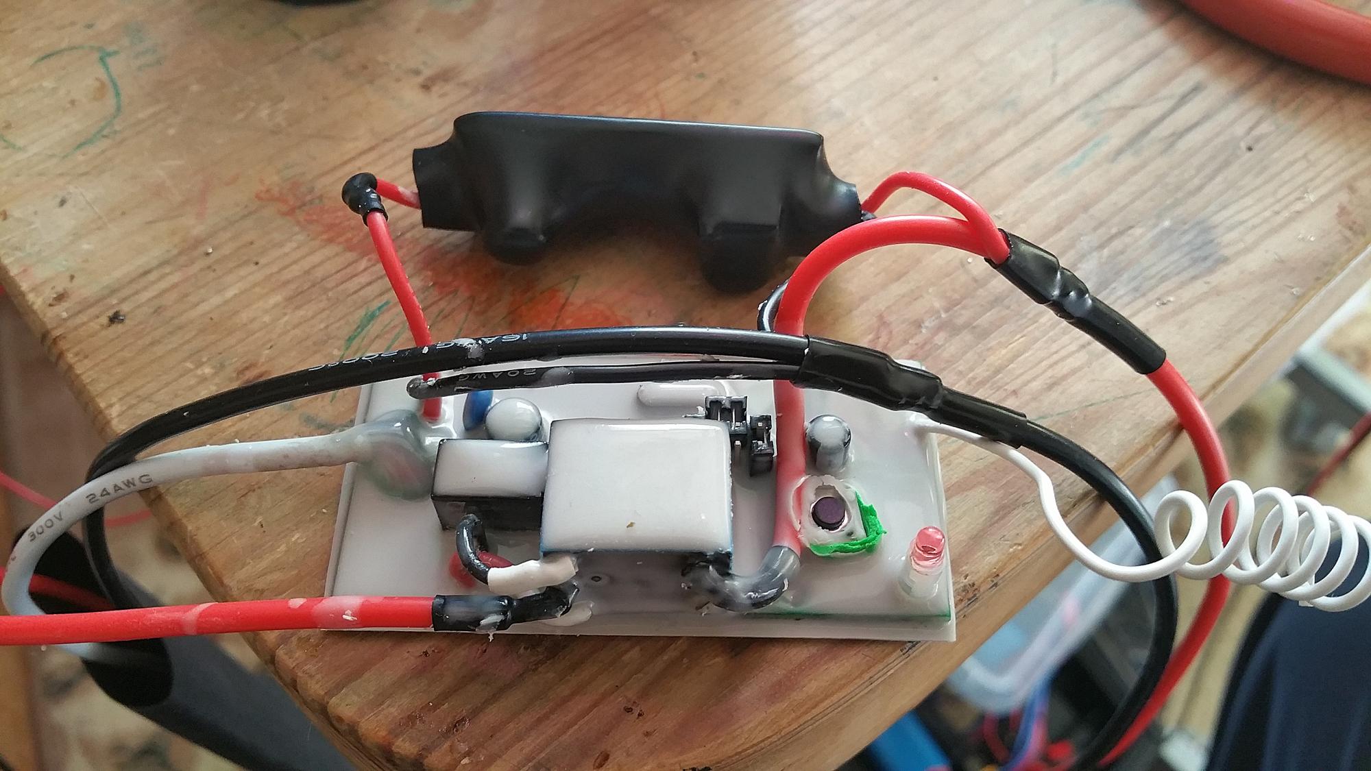

Покатался подольше на 18-й модели и появились некоторые дополнения к первым ощущениям......

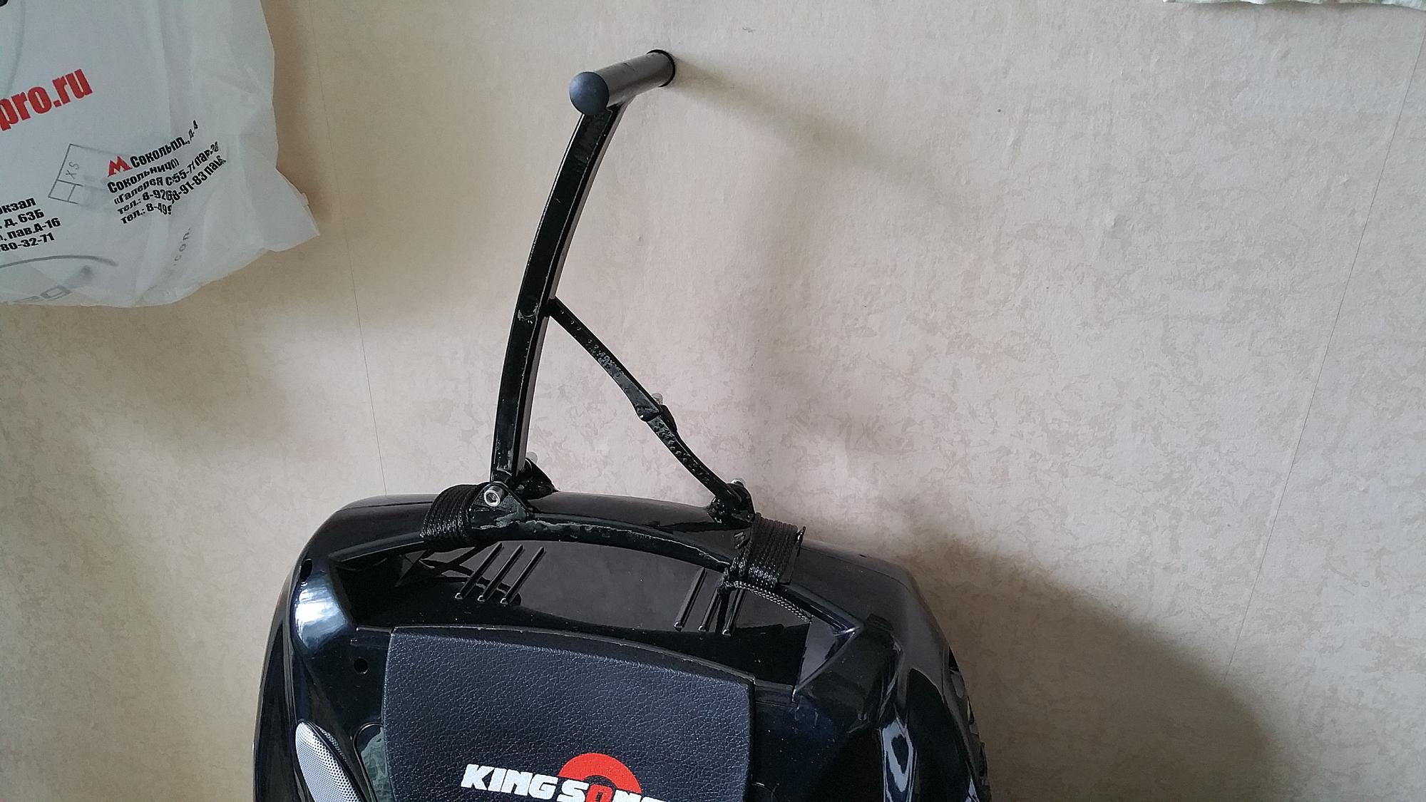

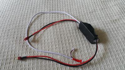

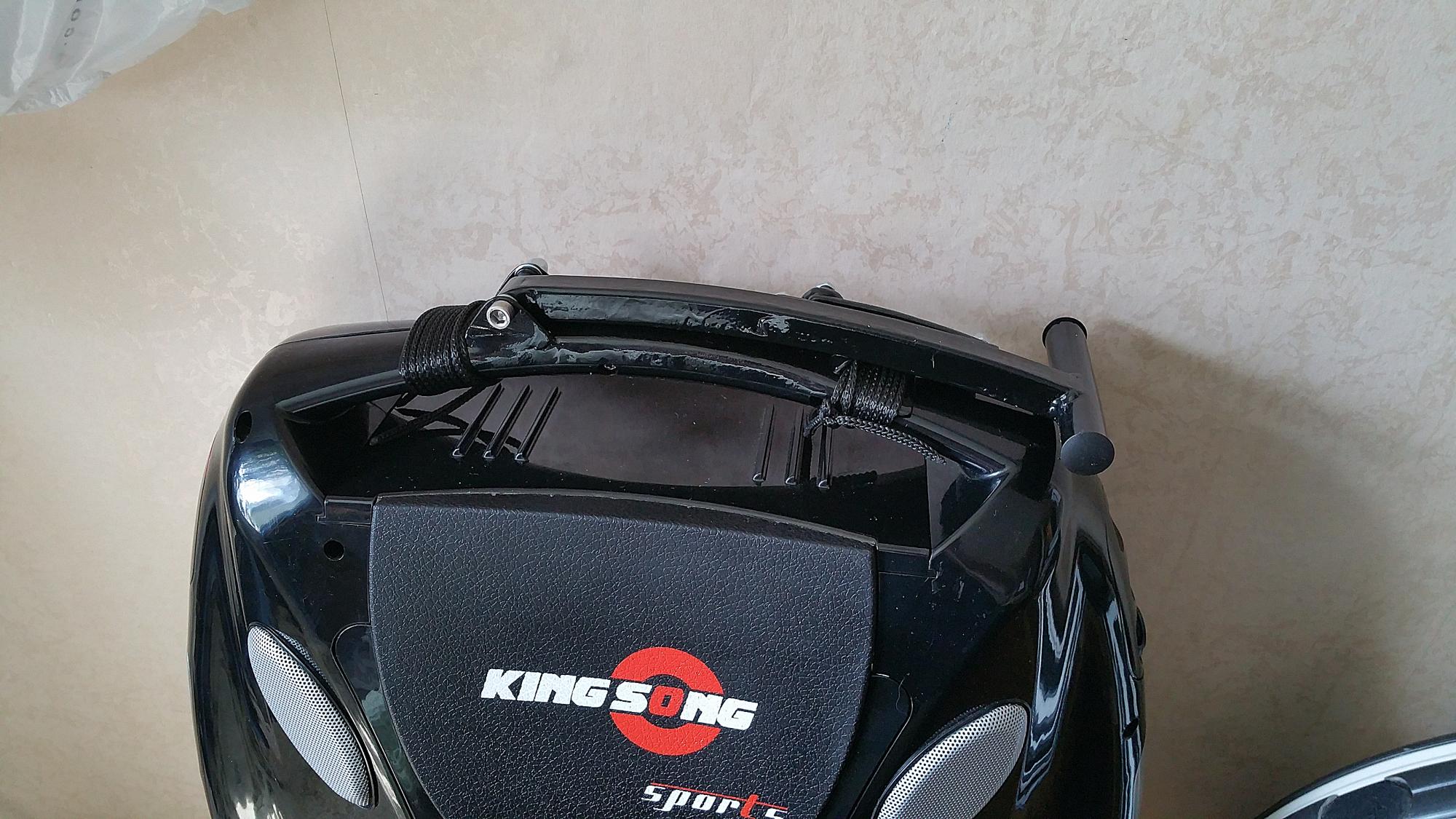

Разобрал в выходные колесо.......внутри очень понравилось, все аккуратно.......правда сквозь щель над колесом, слегка прИмазаной какой-то черной дрянью все равно пролезло много грязи(это за 30 км пробега). Сделал подкрылок, нормальный фонарь, и складную ручку. Единственное что не понравилось, это винты под подушками, понятно что красиво, но отдирать каждый раз......да и крышка контроллера совсем не плотно прилегает если не приклеена.
Небольшой фотоотчетик для самых любопытных:
Плата приемника для кнопки включения и фонаря (с плавающим кодом, т.е. недостаточно просто сигнала, а то кто-то говорит, что будет глючить от помех).....
с блоком питания

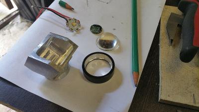

Фонарь, ставится на место штатной платы светодиодов
Складывающаяся ручка

mixxxa
[user]Dennis[/user], фонарь по сравнению со штатным как работает?
Где купить комплектуху для такой сборки?
Там есть видео как работает......запчасти, в свое время заказывал в китае......... хорошая линза 30 мм и диод, драйвер паял сам, плюс блок питания  выход 3,7 вольта на 4 ампера (переделывал из обычного на 5 вольт).......корпус самодельный, кривой под угол линзы, верхняя граница паралельна земле, чтобы встречные прохожие не матерились.
