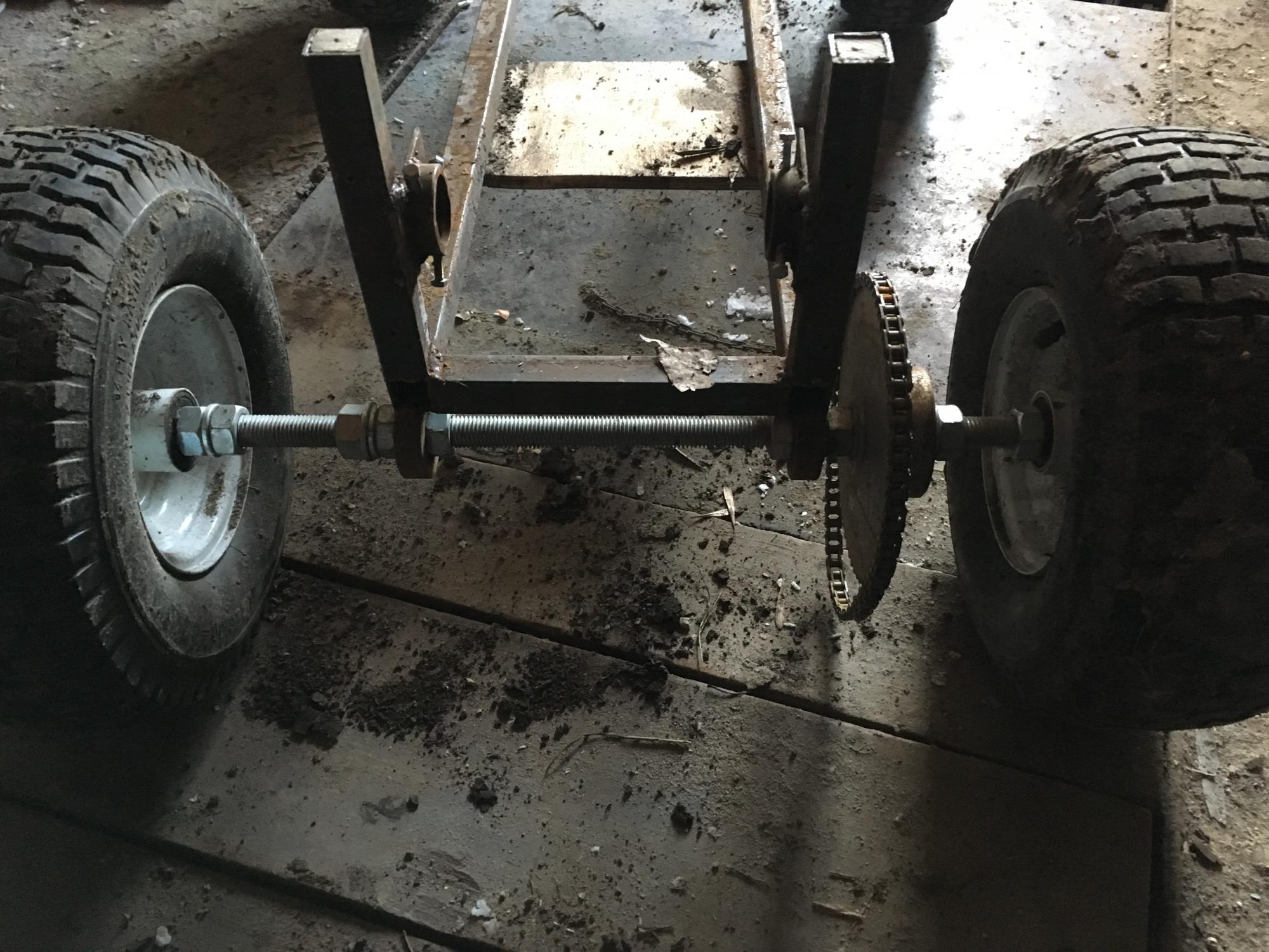

На самом деле вес конструкции и седока даже по траве в небольшой бугорок буксует, так что зимой думаю будет хуже. Тогда еще такой вопрос если заблокирую и второе колесо а на перед шипы - пятаки крутить будет?

Получится.  Только от грузовика это слишком. Можно любую покрышку попроще с легковушки/мотоцикла с шиномонтажки взять. У меня в теме снегоката к велосипедным покрышкам болтиками м6 прикручены П-образные куски профиля. При перегазовке из под этой конструкции летят камни , земля и все что попадается и ничего не рвется и не портится. Так царапается алюминий.
P.S. Мощная у Вас шпилька на ось. Я уже вторую сломал меньшего диаметра в этом же снегокате, теперь заказываю у токаря. Больше на шпильках пожалуй ничего делать не буду слабые они на кручение и вообще.
Со шпилькой на 20 проблем пока не было. Сам с ребенком проезжал метров 300. Во мне 105 и ребенок 15.

1. В снегу маленькие болтики-шипы не помогут. Так же будет буксовать уткнувшись в незначительное препятствие. Только на чистом льду.
2. Пятаки это нереально среднему ребенку. С одним ведущим колесом это вообще невозможно, а с двумя куда проще перевернуться чем крутануть. Попробуйте сами на квадрике с неразрезным мостом  покрутить пятаки. Я пробовал. Это только на видео у отдельных индивидуумов хорошо выглядит, а сколько они падали, чтобы снять этот удачный дубль не показывают обычно. Слишком высокий центр тяжести.

По снегу конечно не поедет. А по чищенному трактором должен вроде.
А ведущим сделать всю заднею ось ( у меня она на шпильке и труда не составит блокирнуть и второе колесо) вопрос больше поможет это или нет для пятаков,законы динамики и физики еще никто не отменял....
А с центром тяжести я уверю вас все в порядке. По внешним краям колес порядка 70-75 см и выступают они за центральную ось сиденья достаточно. Так что придеться приложить неплохое усилие рычага чтоб опракинуть его и сам он приземист а водитель лёгок.

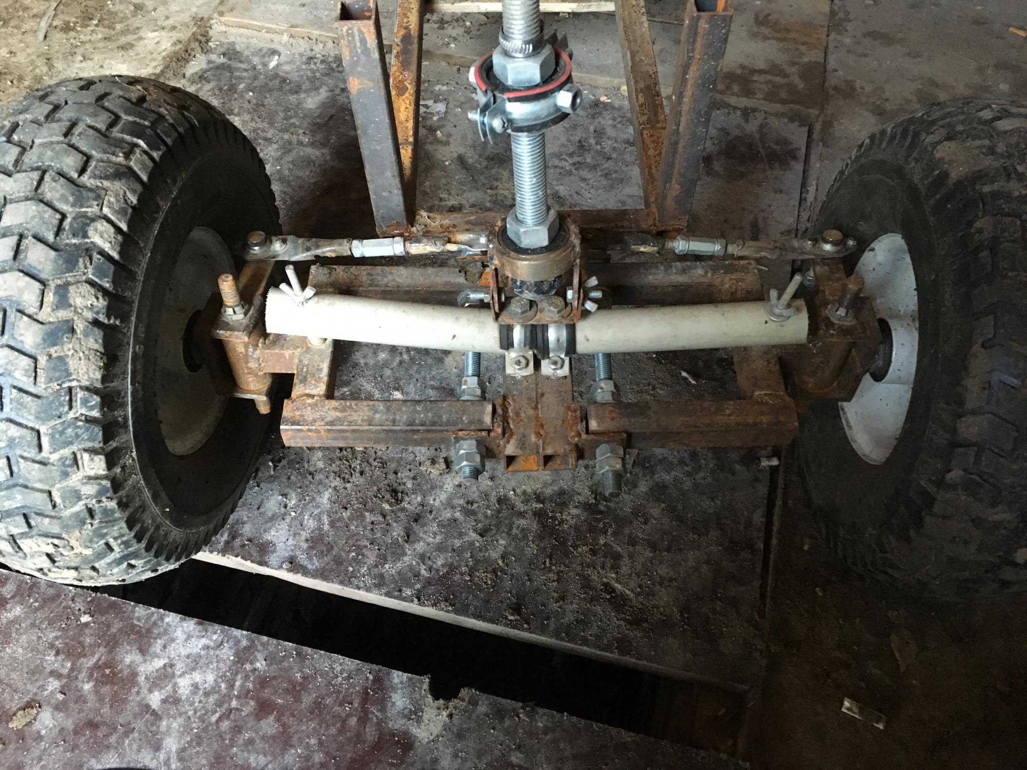

Разобрал я квадрик для покраски. Летне осенний сезон отъездил и соответсвенно начал ржаветь. Понял, что дифференциал это головная боль, чтоб он встал надо оси опускать от рамы а за этим и дальнейшая переделка. Ещё хочу рулевую усилить.

Хочу поменять пластиковую трубу на более пружинистый материал. А то труба со временем уже не возвращается назад. Часть рессоры что то нигде не найду. Кто что подскажет? Амортизаторы с пружинами не расматриваю, дорого это. Хочу чтоб проще было. Причём конструкция с трубой в полне отрабатывает но минус - садится.
ILYANOV
а такой вариант с пружиной рассматривали?
пружину с барахолки от любого мотоцикла(велосипеда), гораздо мягче будет чем рессора
мягкость можно регулировать расстоянием крепления от оси качания рычагов
