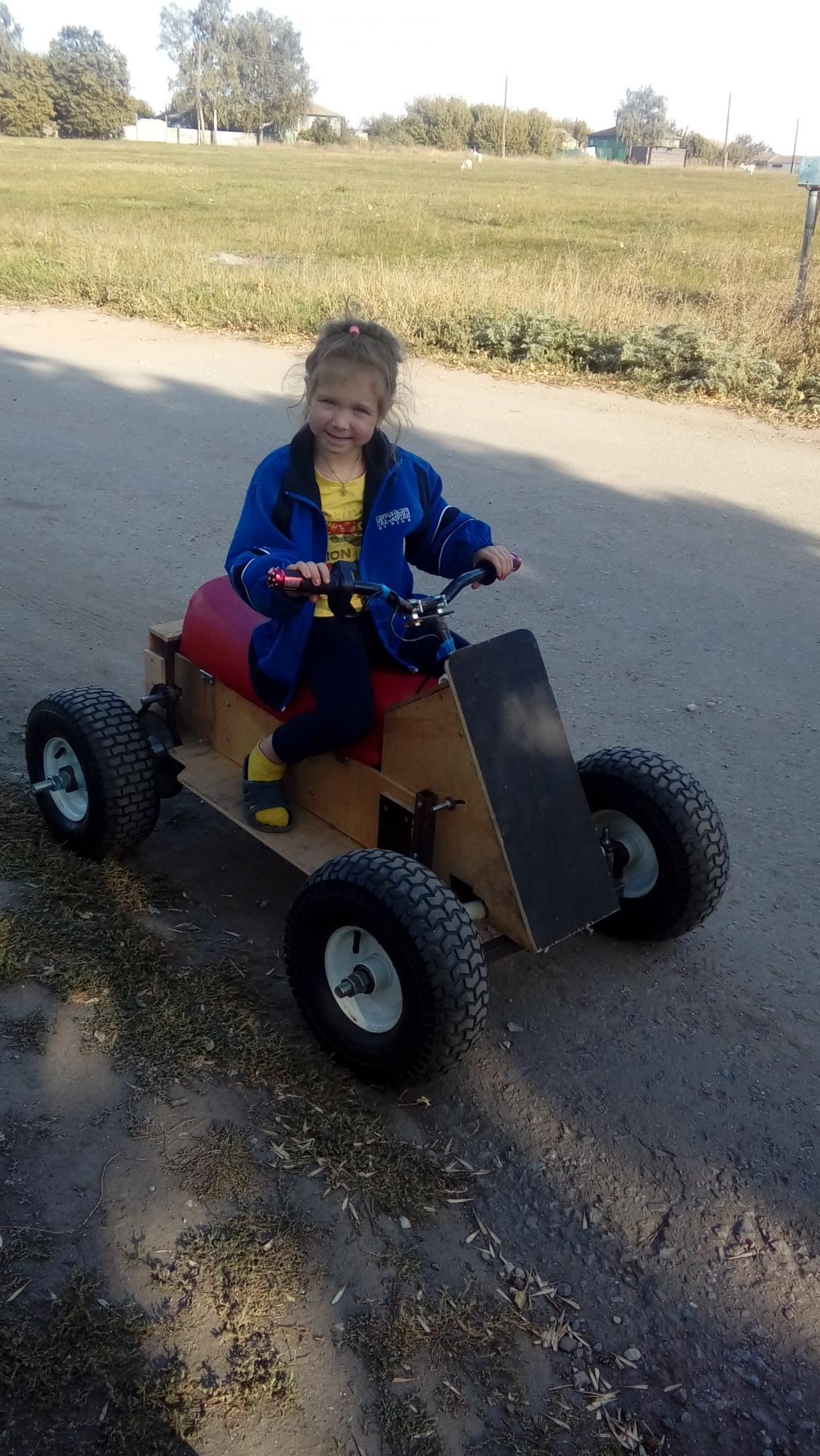

Надо еще проверить натяжение ременной а то мотор прикрутил и все ( может перетянул). Да и вообще легкость хода надо посмотреть еще раз.
Piramidon
Если с передаточным, считаете все в порядке, тогда нужно замерить ток на моторе, он покажет в каком режиме трудится мотор.
den007
Ну а что может быть не в порядке с передаточным? А на моторе мультиметром замерять?
Piramidon
[user]den007[/user],  начинай с замера тока, можно мультиметром, если у него, хотя бы 20А есть максималки, но замеры нужно производить на ходу с загрузкой, холостой ничего не покажет, кроме перетяжки ремня или цепи.
den007
Немного тяги отиграл (вал ведущего колеса прокручивал)  :-D

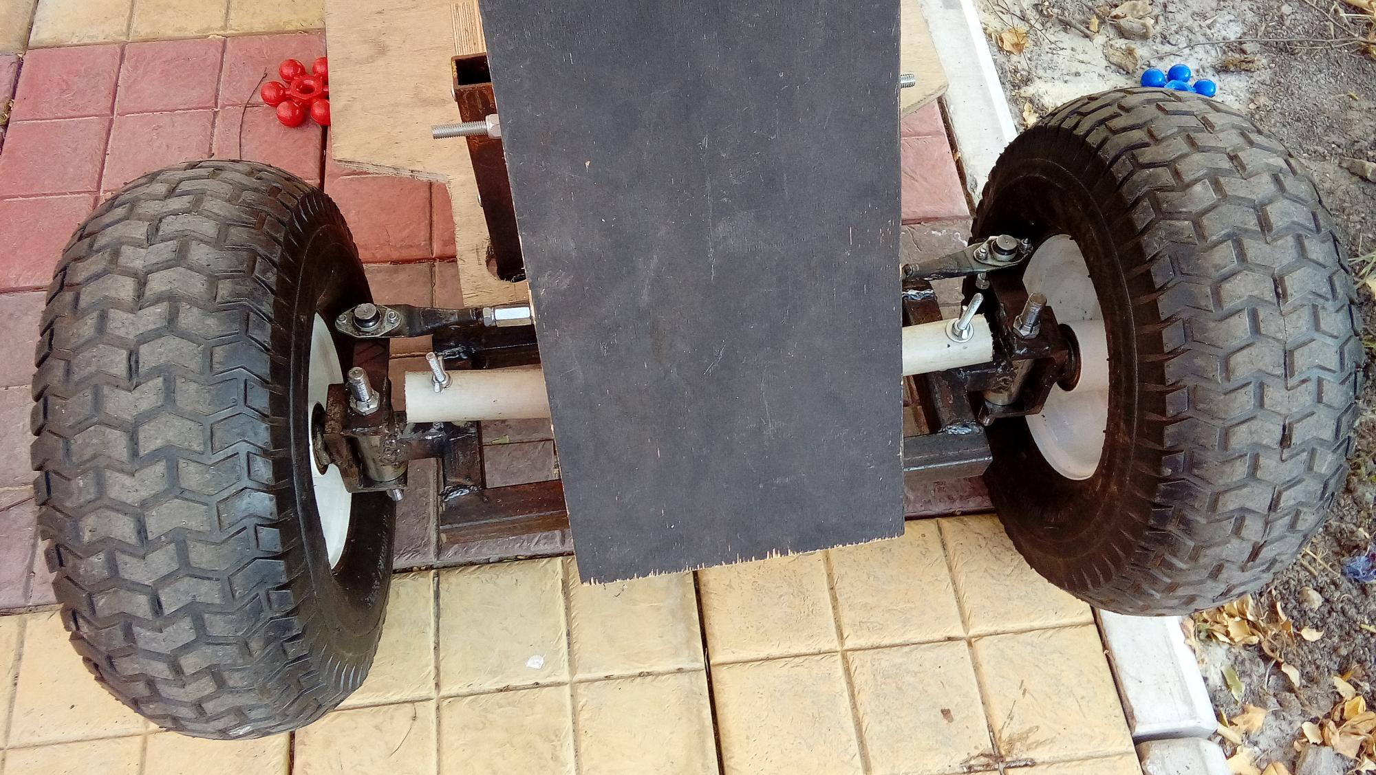

И еще одна прблема всплыла. Передняя подвеска очень даже мягенькая получилась отигрывает все неровности но была сделана из БЕЛЫХ пластиковых труб - вообщем ребенок хотел заехать в гараж и словил колесом воротину тут то и рычаг не выдержал. Отломился как будто из хрусталя. Придеться из серых труб переделывать их хрен сломаешь. Как видео загрузить, подскажите?

den007
https://youtu.be/m130QznsZFM
Первый выезд, но как уверенно погнал.

den007
Как говорится аппетит приходит во время еды. Подключил 24v и квадрик ожил. Просто дурь машина. Дети даже испугаоись, что я им сказал теперь вы хоть по горам, хотя ограничил скорость по первой. Подвеску переделал из профиля. Вообщем теперь буду готовится к зиме, лыжы мастырить буду.
