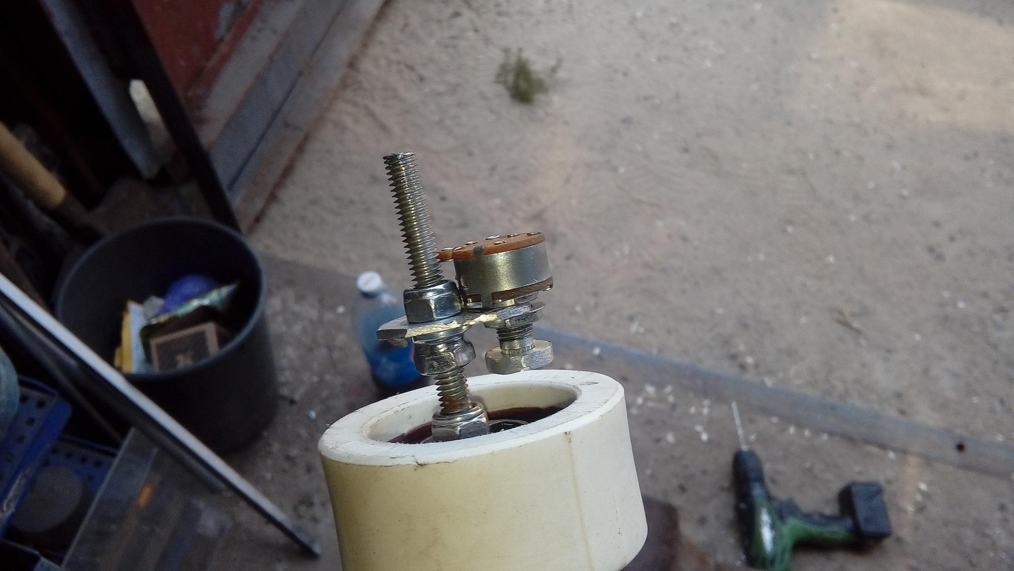

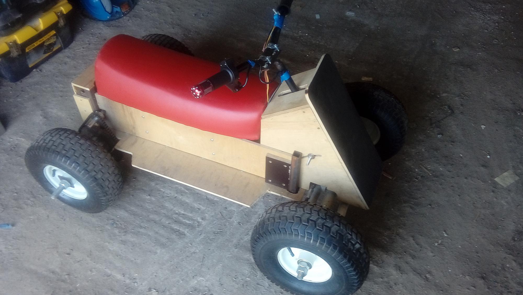

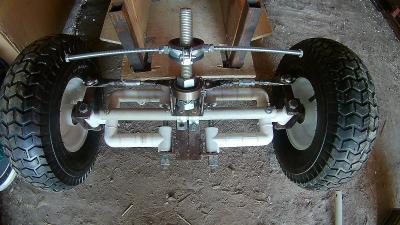

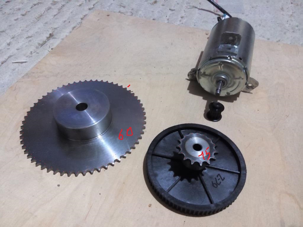

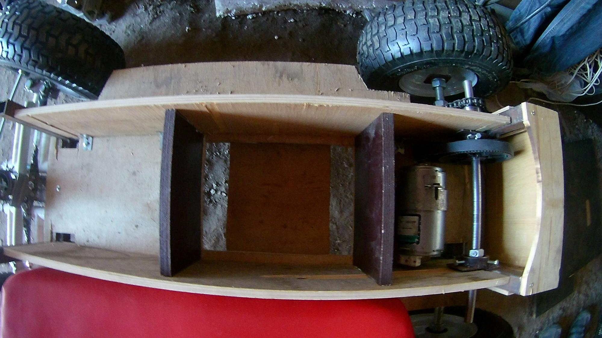

Немного подытожу свой проект квадрика с ноля. За основу взята двухступенчатая передача. Первая ременная, вторая цепная. Движка от вентилятора Ауди. Шим китайский с али.
den007
#1

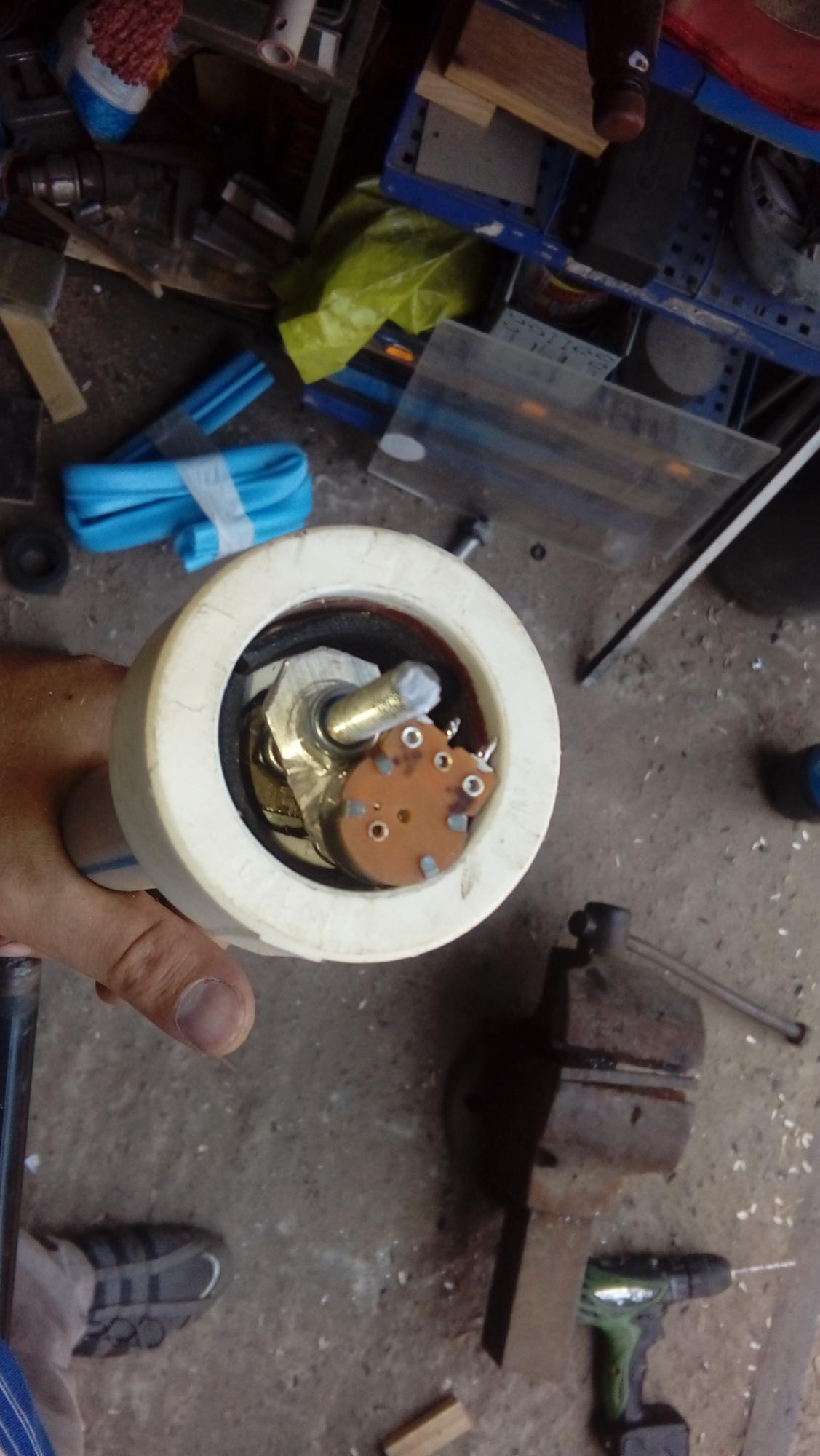

Так как ручку газа не смог подобрать к китай контроллеру пришлось делать с использованием обычного патенциометра которой шел вместе с контроллером. Задача была понизить оборыты патенциометра и сделать возвратный механизм который я сделал по принципу рулреки на другом конце ручки. Сам привод: алюминевый колесик на резисторе вращается от внутренней прорезиненой стенки. Сверху все это прикрывается крышкой.Остальное на фото. Провода будут проходить внутри руля
Stalker
А как насчет того , чтобы взять обыкновенную мотоциклетную ручку газа с тросиком ,
а все остальное (шкив с возвратной пружиной) разместить в корпусе квадрика ?!
Исходя из хода тросика и угла поворота потенциометра расчитываем диаметр шкива .
Делаем вокруг шкива один виток из тросика и конец крепим вк возвратной пружине работающей на растяжение .
В точке выхода тросика крепим его к шкиву .
Виток тросика необходим для снятия боковой нагрузки на вал потенциометра (если шкив закреплен непосредственно на нем ).
Эта система работает как с ручкой газа , так и с педалью и с любым потенциометром .
den007
Ход тросика маловат. А тут все в ручке и все надежно
Stalker
#4
Фрикционная пара не для управления дросселем , ненадежно .
Тем более , что возвратная пружина не на валу потенциометра !
den007
#5
Не прав. Там ручку можно крутить больше меньше (сколько угодно- почти) ролик пропалзает-скользит и не ломает ничего. Да и ломаться там нечему.А возвратная по сути вобще не нужна. А если что то и выдет из строя - тумблер на панели враз все обесточит

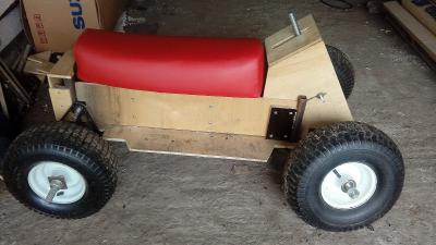

Цель кататься детям на даче. Где нет оживленной трассы и гуляющих людей. Покупной мне дороже, да и по возрасту и размеру их хоть каждый год меняй. А тема не раскрыта потому, что я уже в другой теме описывал конструкцию - что и как. Просто не стал все копировать и преносить. Да и че описывать приводы все как у "фунтика" а остальное дело фантазии каждого.
den007
Первые испытания прошли удачно. Но тяговая сила слабовата даже со свежим акб.

Piramidon
[user]den007[/user],
ЦитироватьПервые испытания прошли удачно. Но тяговая сила слабовата даже со свежим акб.
Я не стал раньше вмешиваться в дискуссию, хотя сразу обратил внимание на кол-во зубцов на звездочках, при передаточном 4 никак нормально не поедит, нужно пересчитать передаточное число в этой табличке
den007
#17
А ременную передачу не учитывали?.Я сделал в точь- вточь как у "фунтика".
Скорость не велика но и тяги мало.Мне кажется мотор слабоват или напряжение где то теряется.
. А причем передаточное? Ладно было бы если скорость была бешаная но тяги не было или наоборот тяга была а скорость медленная а тут ни того ни другого.Ребенок конечно даволен но чуть приграда и он уже не едет
