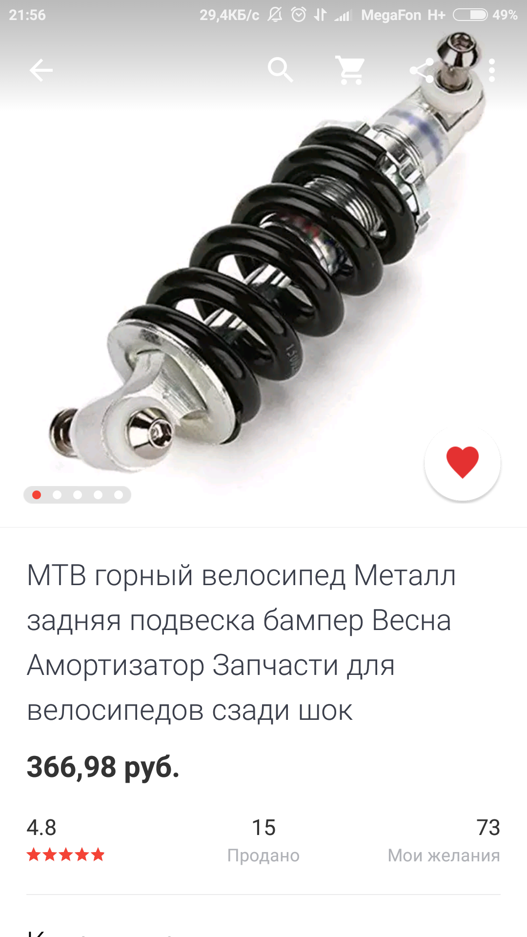

Цитата: ILYANOV от 03 Март 2018 в 21:03
не знаю как вы искали, за 5 минут искания,
на авито 700руб https://www.avito.ru/voronezh/velosipedy/amortizator_zadniy_velostanok_obod_alex_rims_at4_869655789
и в вашем городе в магазине на Адрес: ул. Курская 66Б (ост. «Птичий рынок»)
370 - 380 -520 рублей http://velocross36.ru/?product_cat=detali-ram&product_order=price
Не секрет, что это так ...... херня, вы тупо нашли, что вам выдал, а в реале за 400 сотни только фига

Извиняюсь, может я и не прав. Сегодня позвоню и спрошу. А если ставить их, то два, не будет ли слишком жестко, всё-таки они на взрослого наверно расчитаны?
ILYANOV
Цитата: den007 от 04 Март 2018 в 06:48А если ставить их, то два, не будет ли слишком жестко, всё-таки они на взрослого наверно расчитаны?
Они реально очень жёсткие. Жесткость в килограммах вам скажут продавцы. Исходя из этой информации будете выбирать.
По этому я настоятельно рекомендую поставить один амортизатор. И взять амортизатор покороче - чтобы рычаг был побольше и было помягче.
Ещё одно преимущество одного амортизатора перед двумя от центра - это то что передние рычаги у вас в горизонтальной плоскости будут легко
двигаться.

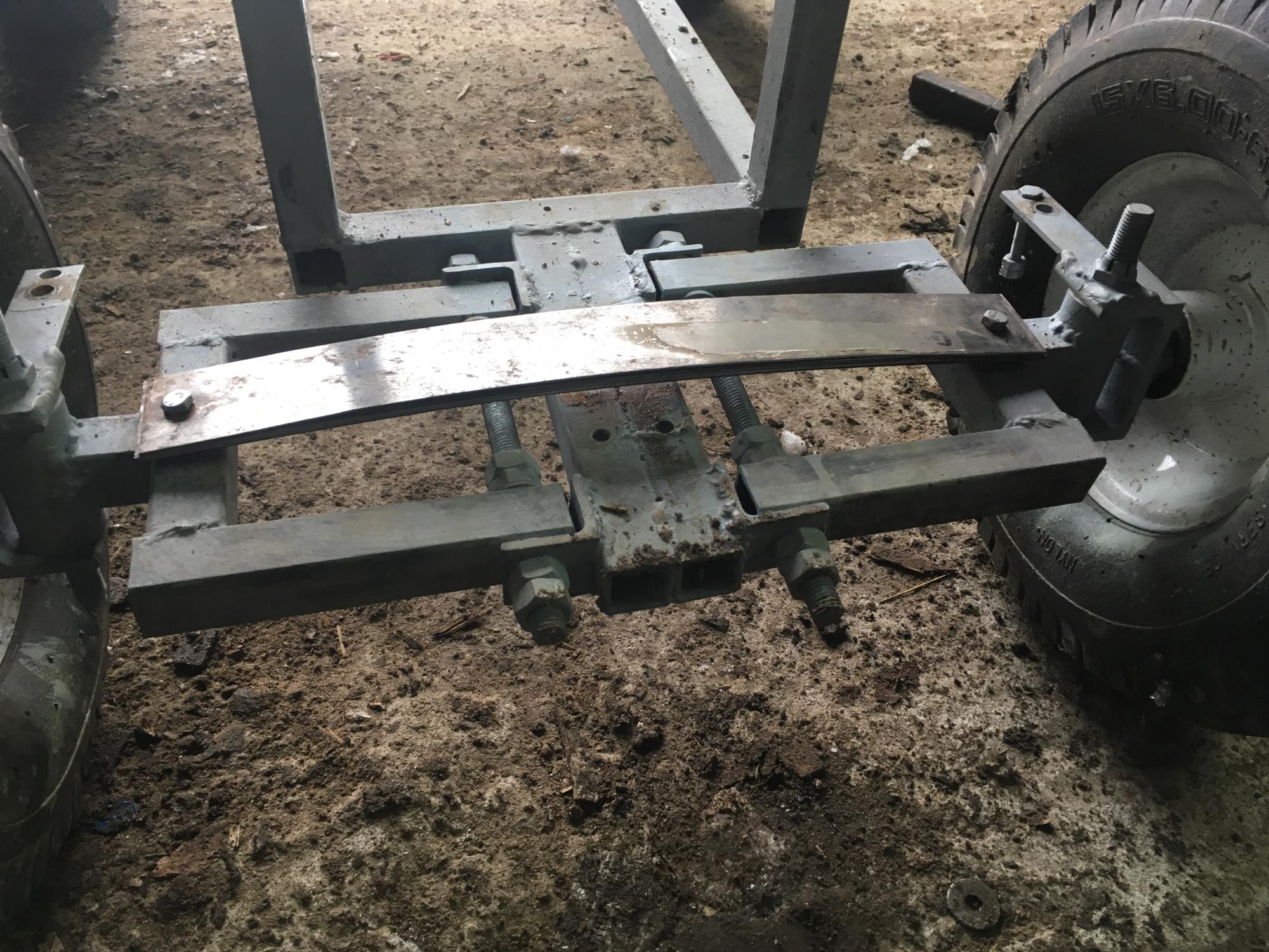

Увидел на стене в гараже ручную пилу и осенило что у меня таких пил шт 10 вот из них я рессору и сделаю
den007

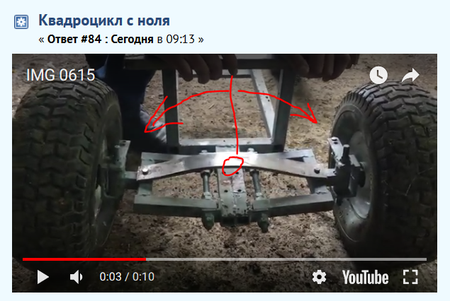

Попробовал сегодня сделать рессорную подвеску, очень даже ничего получилось. Материал ручные пилы, 4 пластины. Думаю надо добавить ещё 2
Александр CRV
На первый взгляд это обнуляет вообще смысл рычагов. Можно было сплошную балку ставить.
den007
Не понял почему, тут каждый рычаг играет как надо, колесо на камень на ехало - рычаг сиграл. Подвеска короткая ей 5 см за глаза
big17
Кстати, а как на наклоны влево-вправо (по продольной оси) такая конструкция реагирует?
По фотке - как будто бы не очень охотно будет в вертикальное положение возвращаться.... Как в реальности ведет себя?
(видео бы еще посмотреть  :pardon:)
den007
Есть видео, где одно колесо на препятствии в см 8 и почти всем весом качаю - завтра загружу. Рессора специально чуть чуть натянута горбом, так у неё уже есть сопротивление и изгиб идёт вверх. Там же можно поставить ограничитель хода(я пробывал, когда она доходит до него то ход подвески прекращается даже под моим весом). Понятное дело у меня нет шарового механизма и т.д от этого развал гуляющий при наезде на препятствие и другие варианты,но с учётом что подвеска небольшая да и скорость тоже, и не внедорожник взрослый это меня это устраивает. Ну какой ход может быть у рычага 17 см?)))Повторюсь, у меня до этого труба пласт. 32 стояла и никаких проблем не было. Сын 3-х летний рулил легко. Но труба со временем проседает.

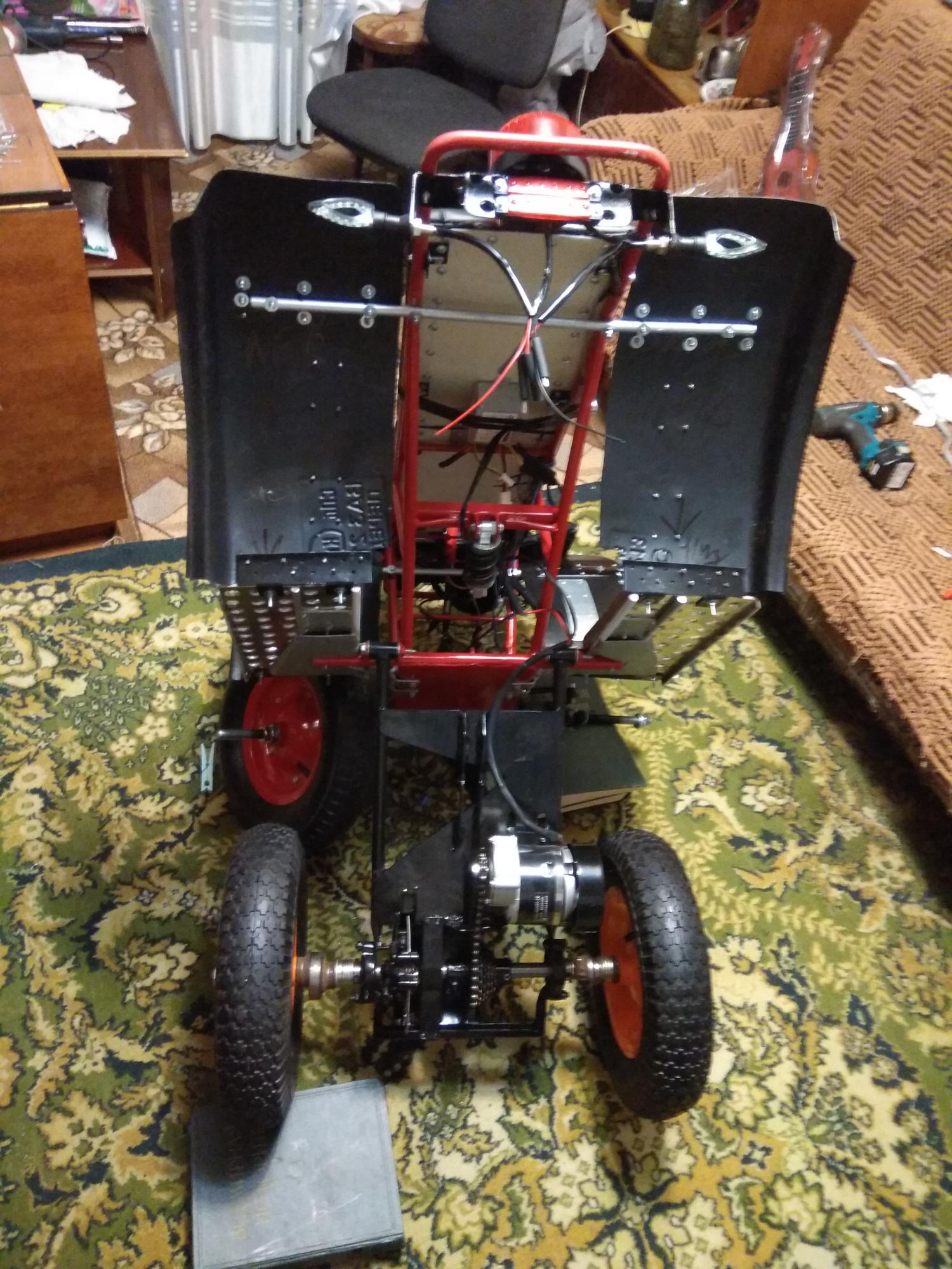

Вот так я имел ввиду покачать:
Чот у меня в голове не складывается, как подвеска это отработает. Ощущение - что будет слишком свободные такие "наклоны" (могу ошибаться)
den007
С работы приду попробую, но честно когда я это все вертел каких то провалов не заметил. А если в середку снизу что то подложить по идеи вообще ход в низ уберётся (предположение)

https://youtu.be/ey-kBwN1dvA
На видео тряпка это демпфер - ограничитель ход рычагов вниз

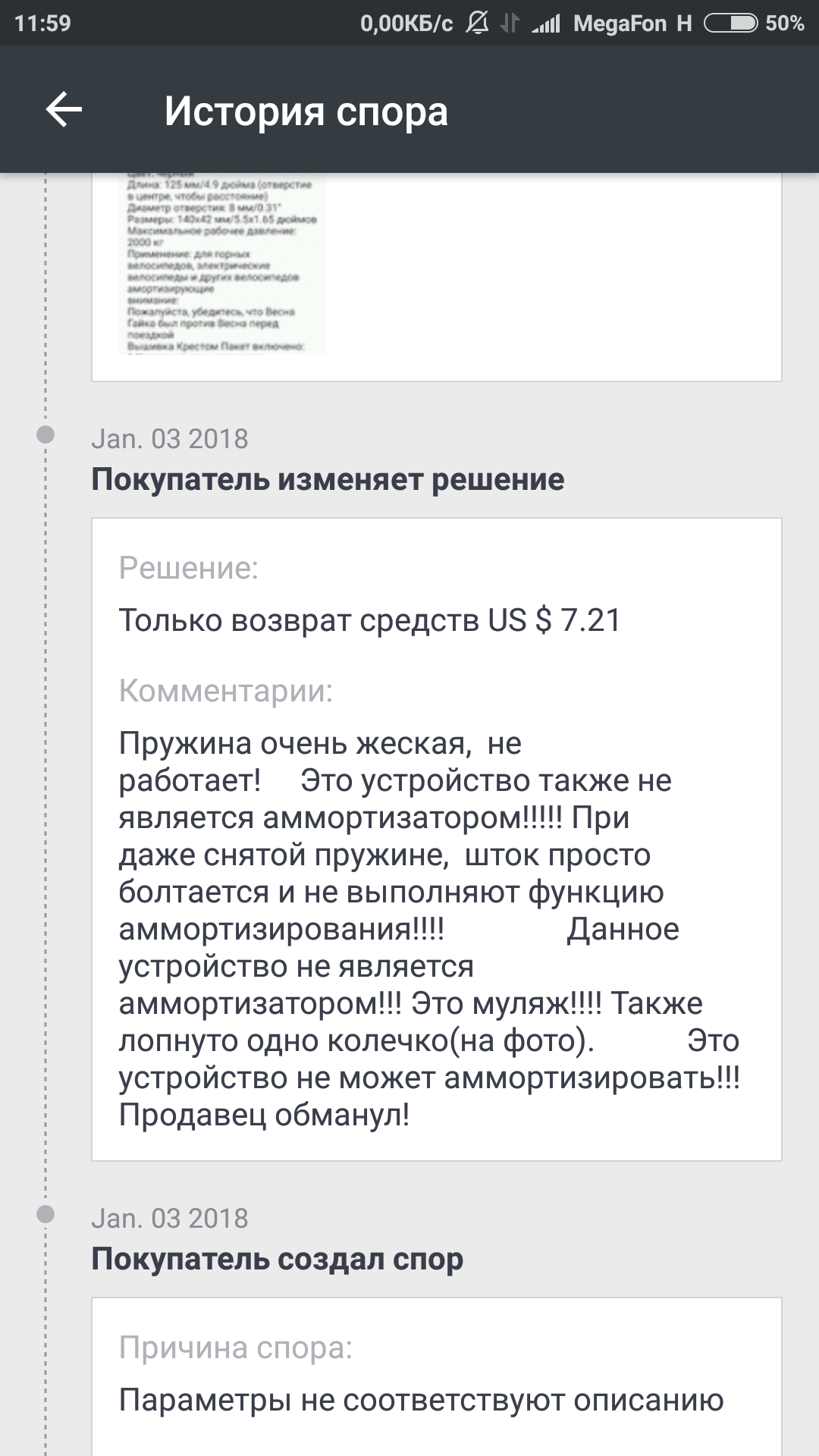

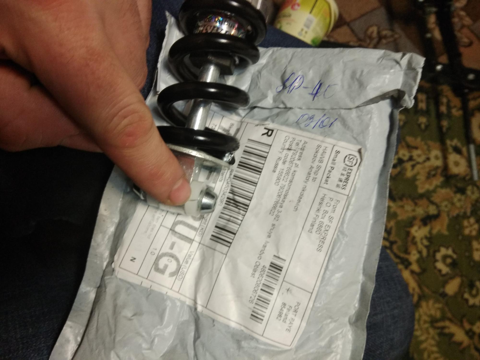

Прювэйт всем   .     Внесу лепту по поводу аморта.    Это гомно а не аморты если что. Вам всем кинул как спорить с алипродаванами, деньги возвращаю за 80%покупок.   Мне на квадр он нужен был в качестве донора и образца за бесплатно и временно.     Смотрите сначала где они стоят и какой вес надо приложить чтоб прожать.     Нормальный такой аморт стоит не одну тыщу рублей(катаюсь на бренд велике),
Короче для применения в нашей теме построения он оч жесткий и не прожать. Регулировка не спасет. Я поставил две пружины других,  и переделывал шток и упоры его в цилиндрике. Итд итп
