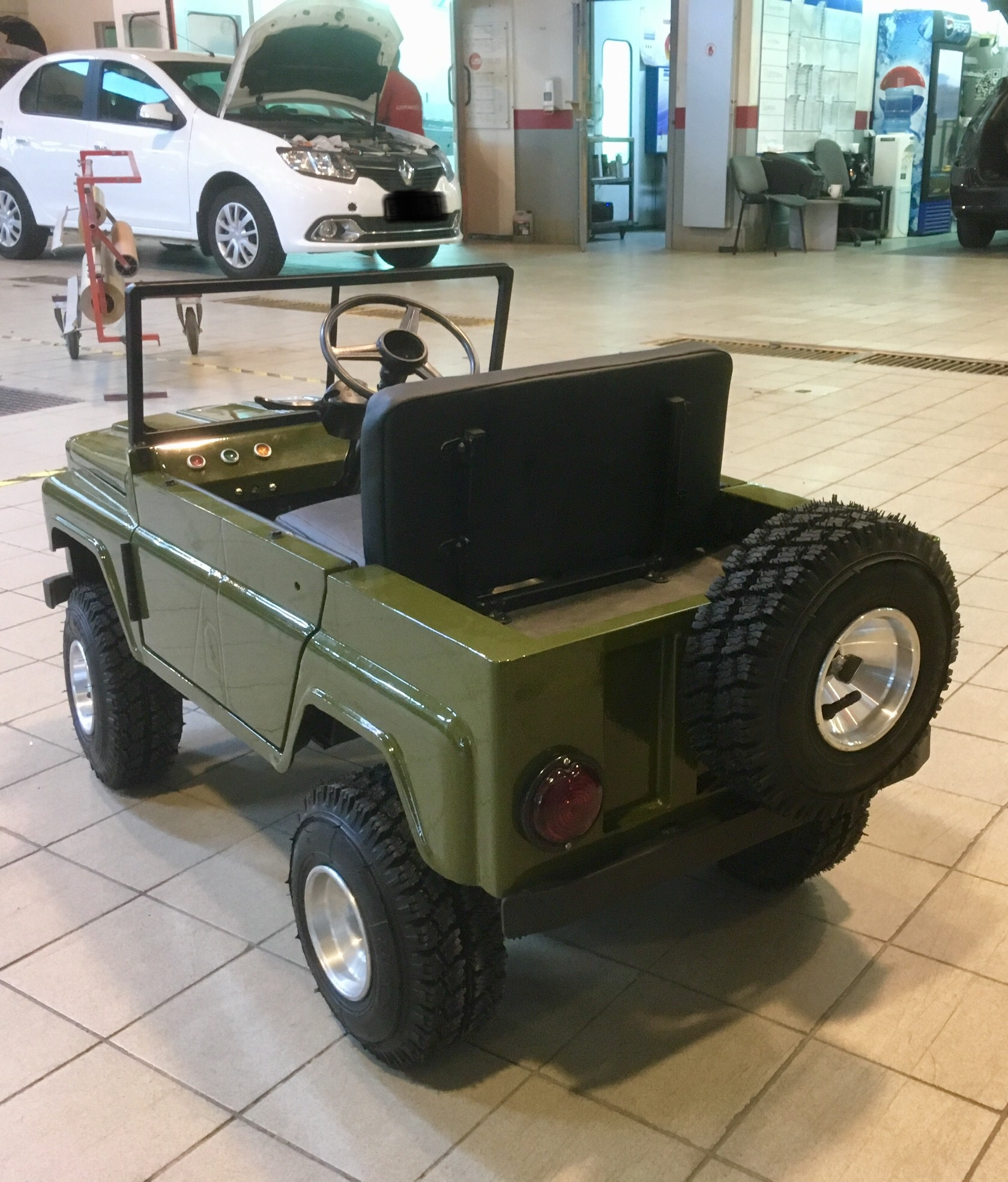

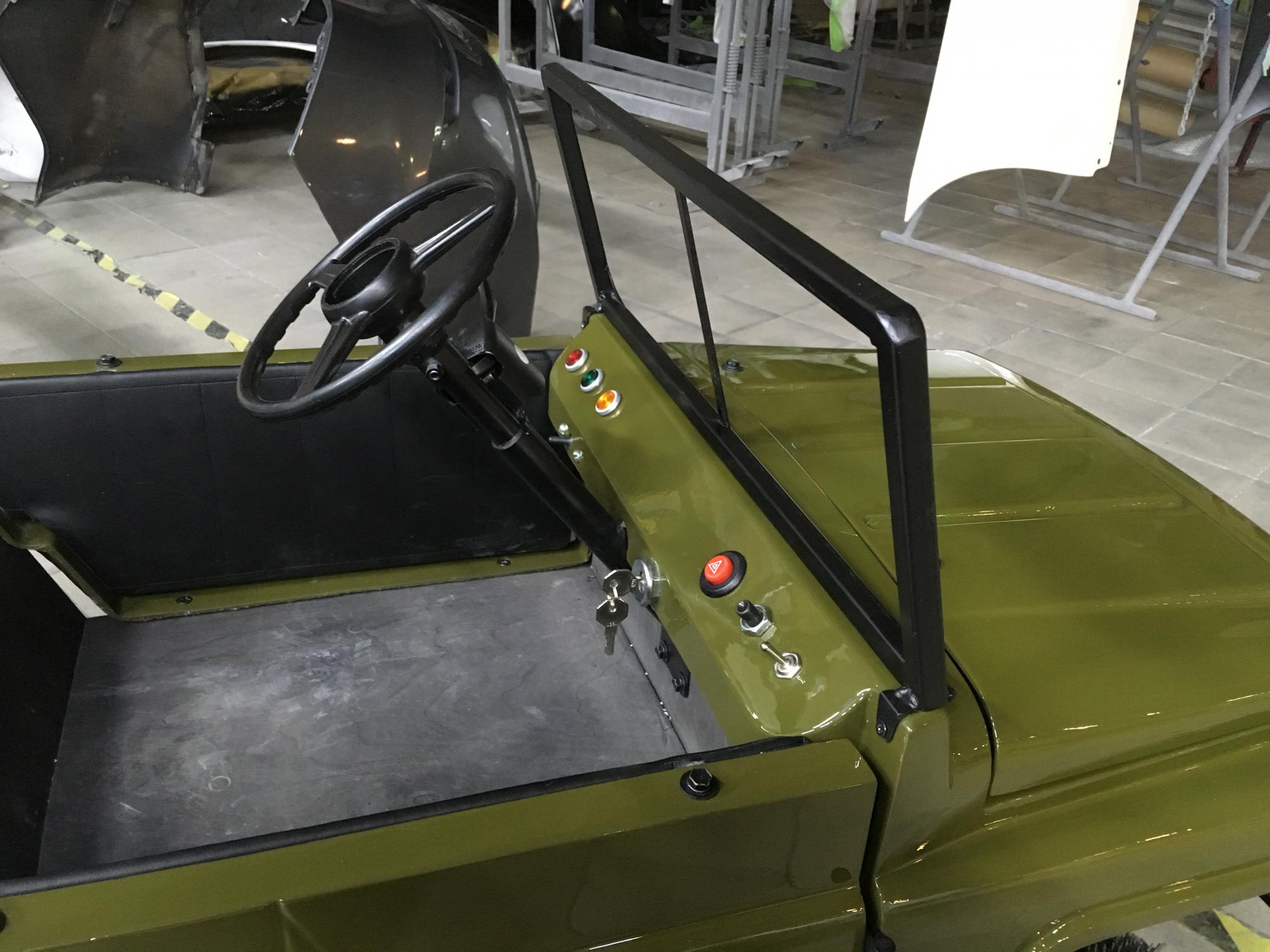

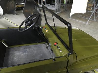

Уаз близится к завершению.
Осталось еще много мелочей, но уже сам ездит, меня везет :-)
Кнопки и переключатели в салоне реальные автомобильные, в основном от УАЗа.

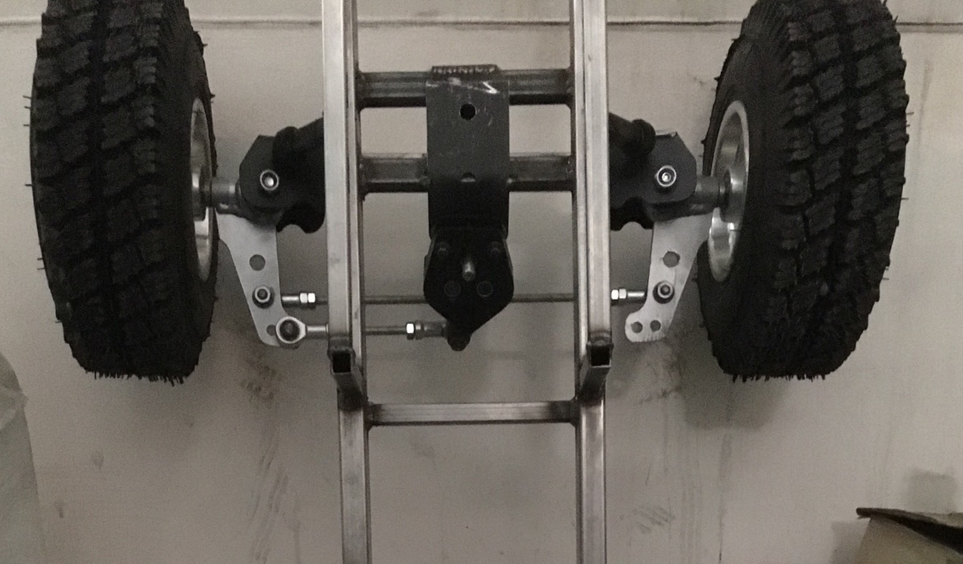

Не много про рулевое управление.
Машина получается значительно тяжелее китайских, колеса резиновые, пятно контакта шины полноценное, широкое.
А вот водителю нет еще и 3х лет. По-этому с самого начала стоял вопрос об облегчении руления.
Кроме того, чтобы приучать ребенка с детства к нормальному автомобильному управлению, руль должен поворачиваться не на 20-30 градусов, а по обороту в каждую сторону.
Все это решается внедрением рулевого редуктора, стандартного, для детского авто я не встречал, изготовление из редуктора стартера меня не устраивало. Тк нужен донор, кое какие токарные работы, кроме того получившийся редуктор избыточен по запасам прочности, весу и габаритам.
Вопрос оставался не решенным, пока я случайно не оказался у одного из моих поставщиков. Они занимаются еще и установкой электроприводов сдвижной двери микроавтобусов.
В этом комплекте был небольшой 2х ступенчатый редуктор с передаточным 1 к 7, корпус из толстого пластика, шестерни и валы металл, вес грамм 200.
Был успешно внедрен, руль крутится по обороту в каждую сторону и очень легко.
ILYANOV
В простых редукторах беда с люфтом.
Посмотрите какой люфт руля получился? сколько градусов, потому что если много - то будет тяжело  рулить
нужно будет ехать и постоянно ловить дорогу.
Я с этим столкнулся когда хотел поставить на руль редуктор ручной дрели, там получился люфт градусов 45
А стартерные редуктор практически не имеет люфта руля, если конечно он не разбит
Диверсант
В самом редукторе люфта нет совсем. Он предназначен для привода боковой двери микроавтобуса, то есть цикл его работы не долгий, по-этому в шестернях нет теплового зазора, он греться не успевает. Люфт градусов 5, и тот в других элементах.
