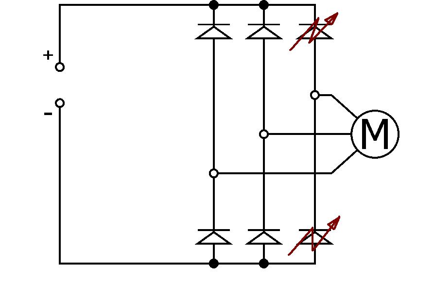

[user]Asterisk[/user], вот упрощенная схемка
полевые ключи (диодики) открываются даже не током в затворе, а просто потенциалом.  И этот потенциал может перейти по лаку (особенно по незасохшему).  Вот и открылись встречные ключи. Скорей всего все ключи открылись, но которые сгорели - открылись раньше.
А вообще, это недоработка инженеров-электронщиков, которые ваяли контроллер.

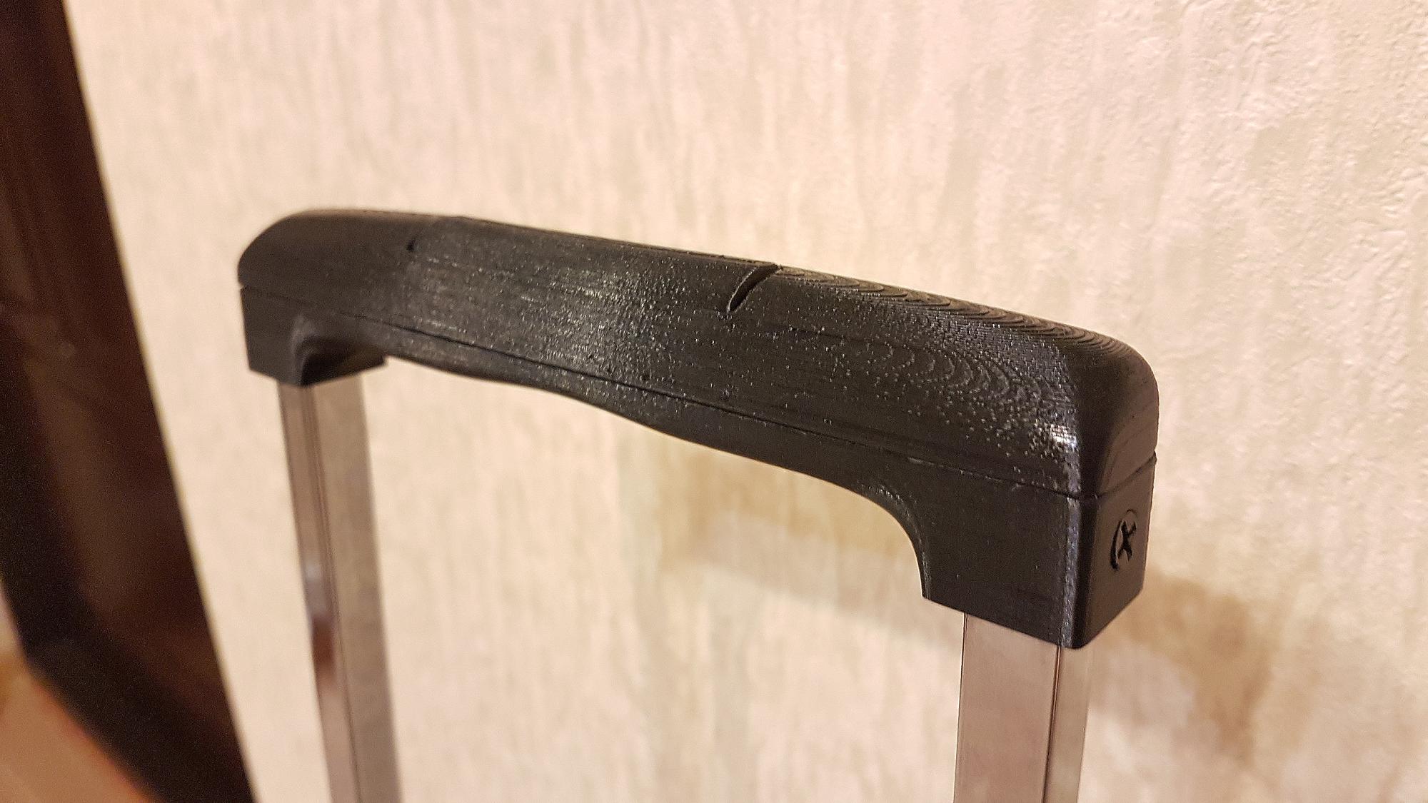

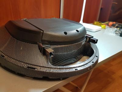

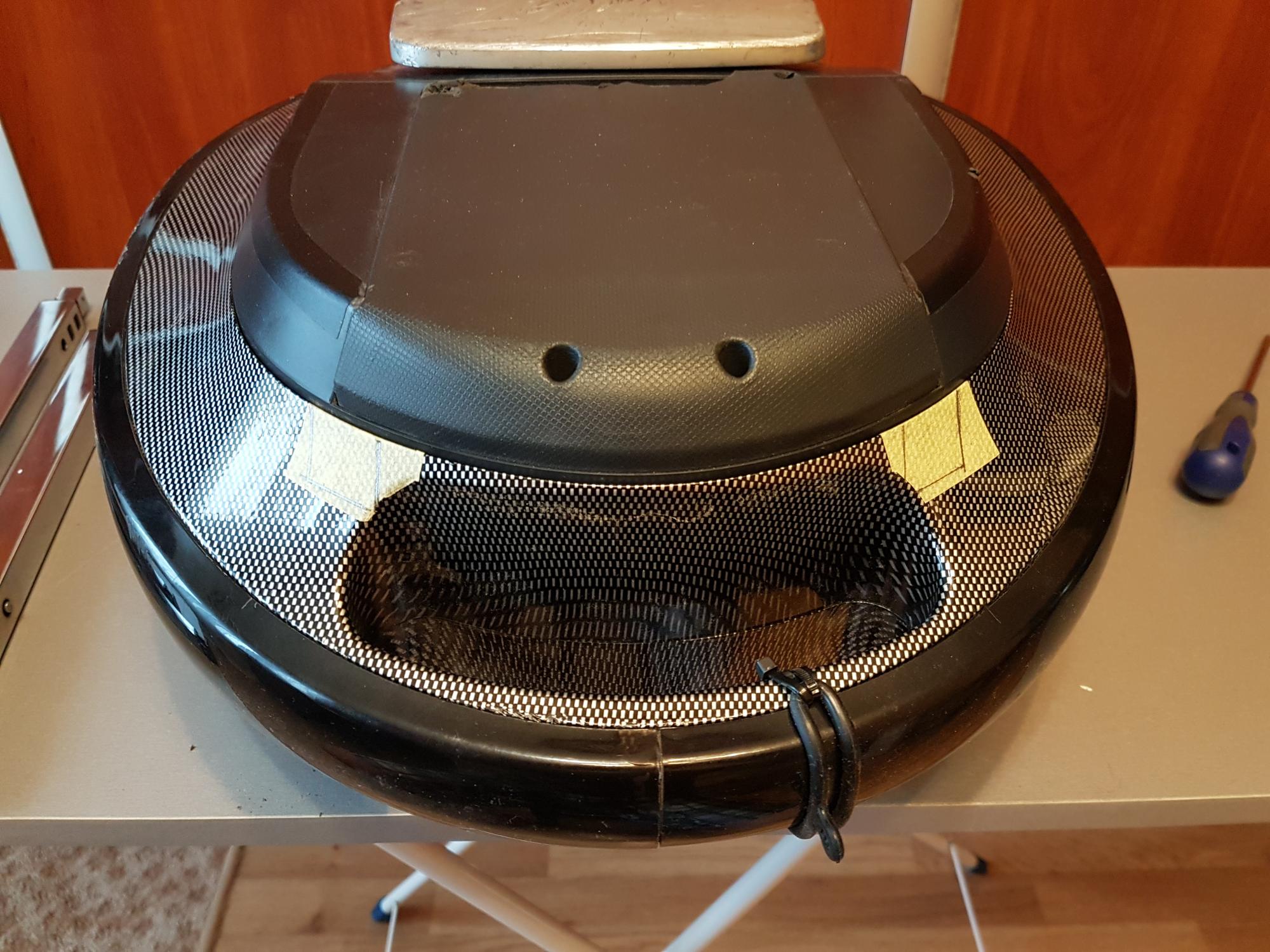

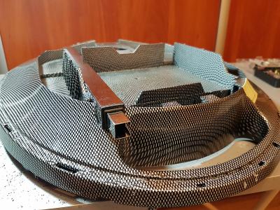

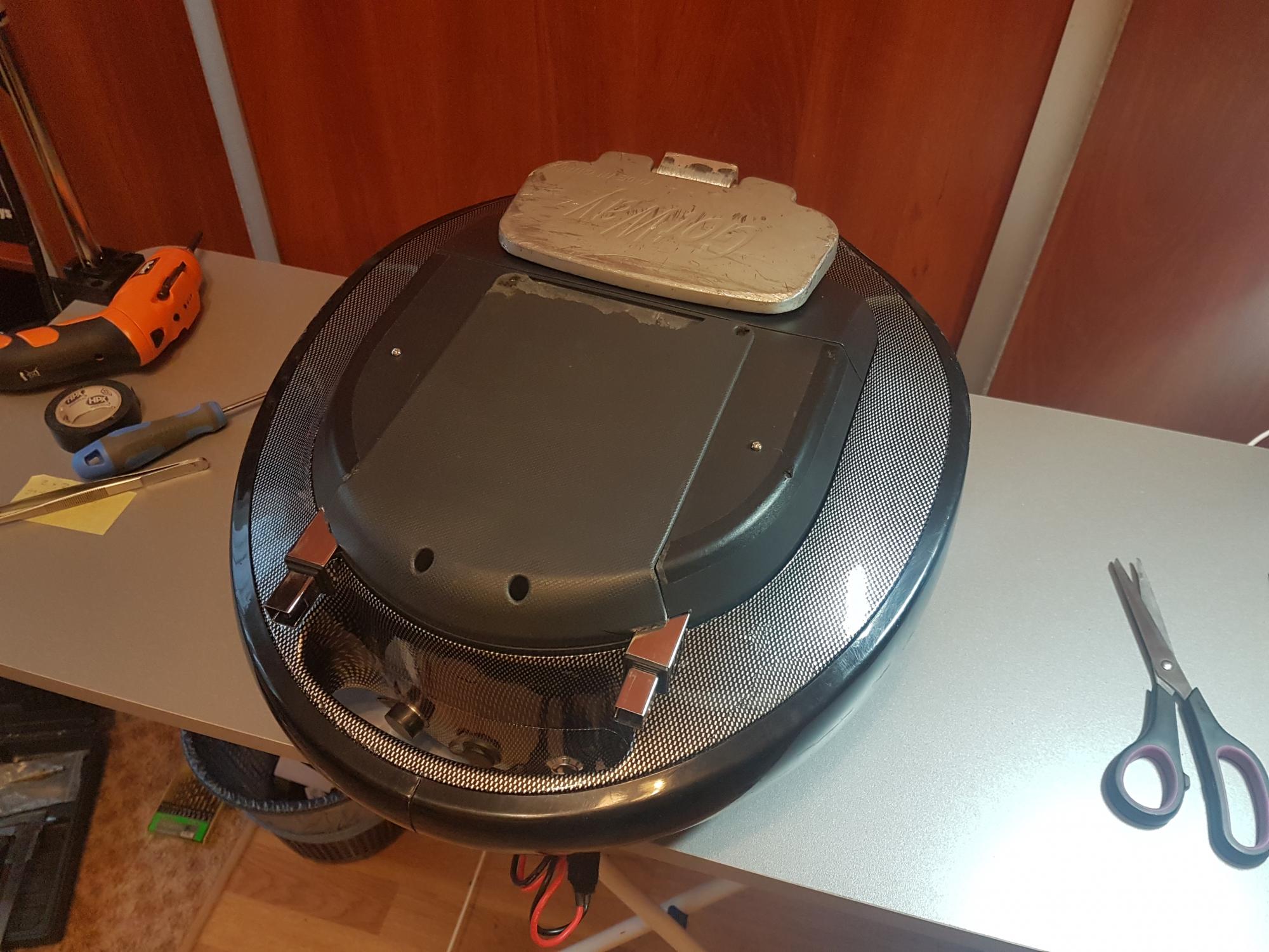

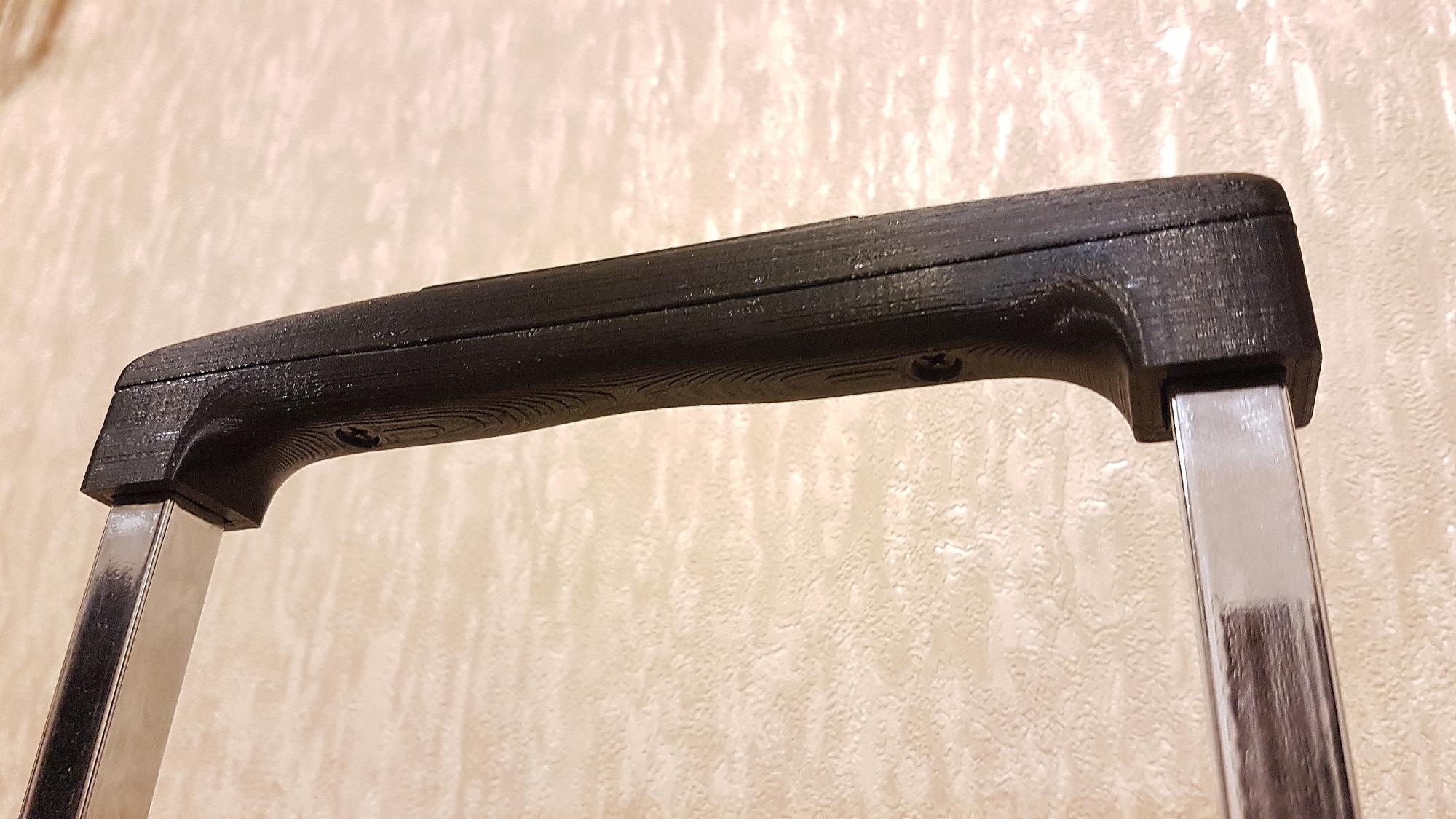

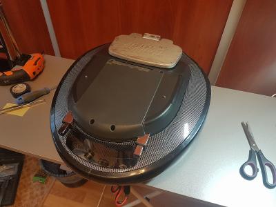

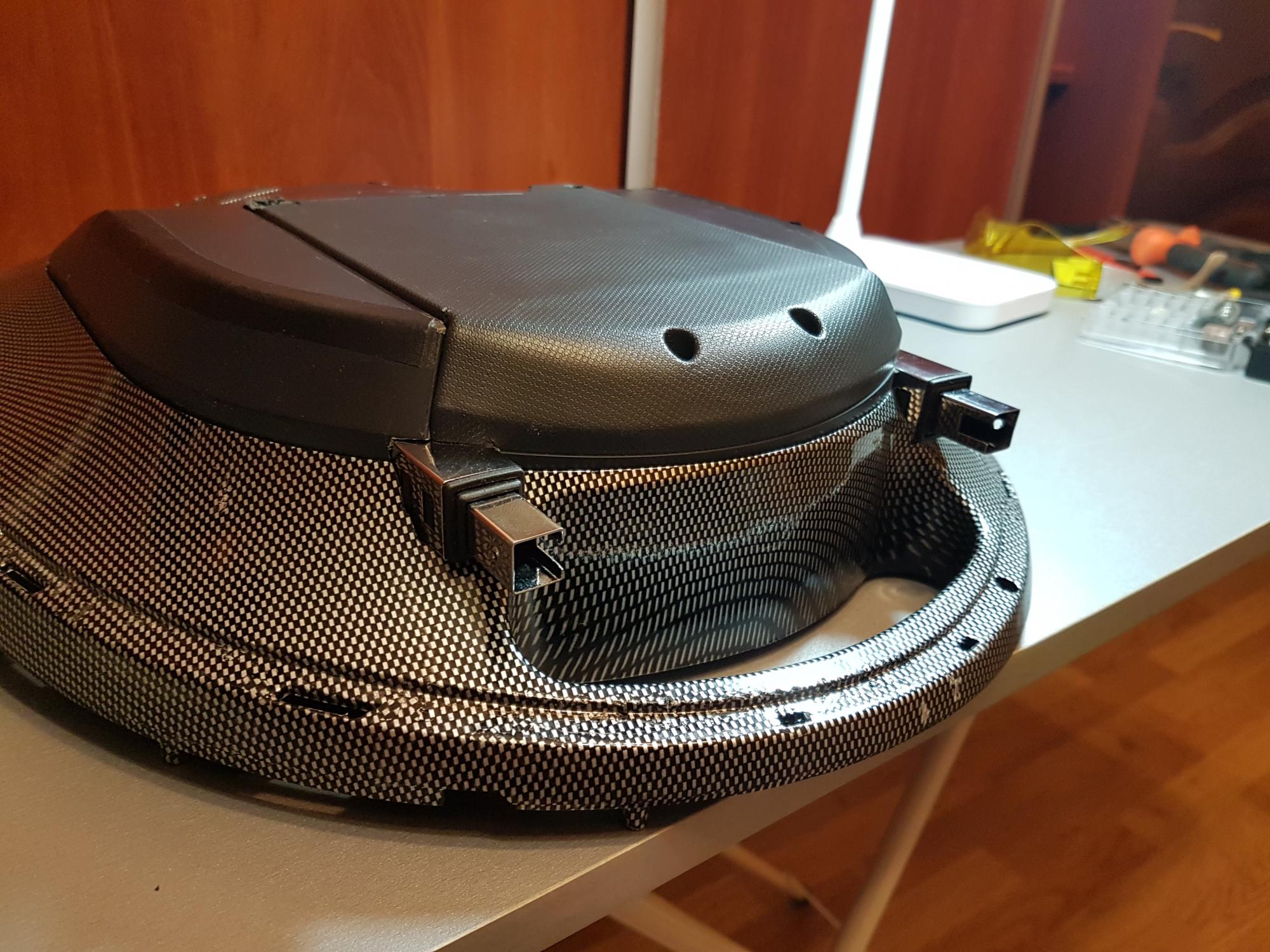

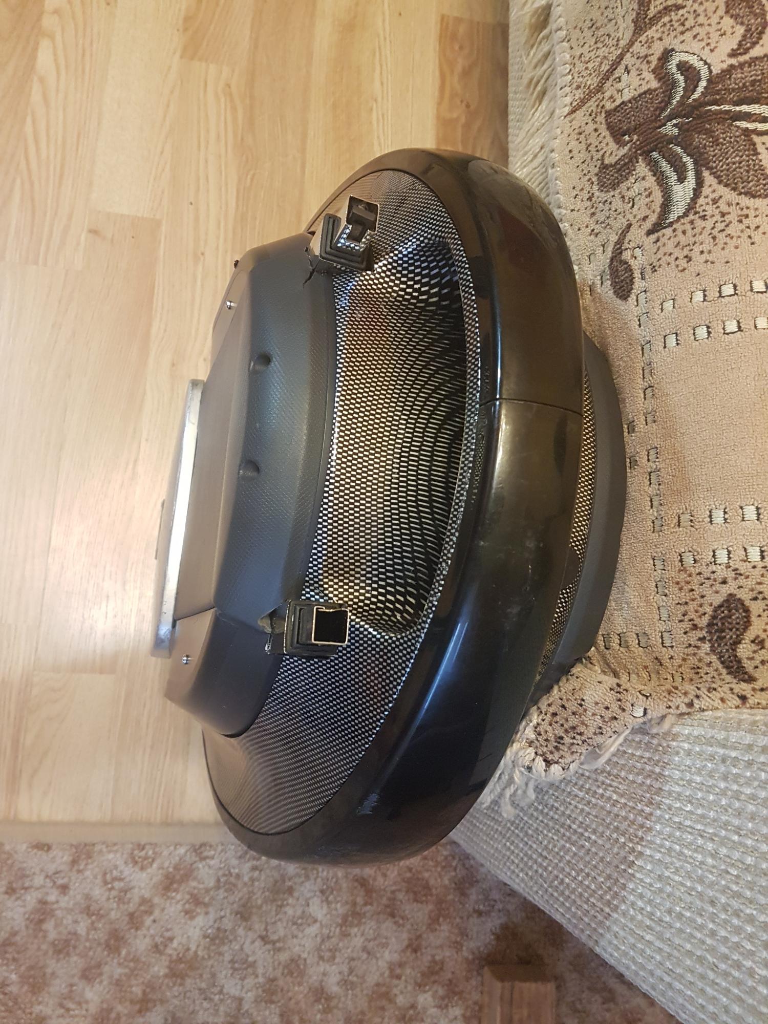

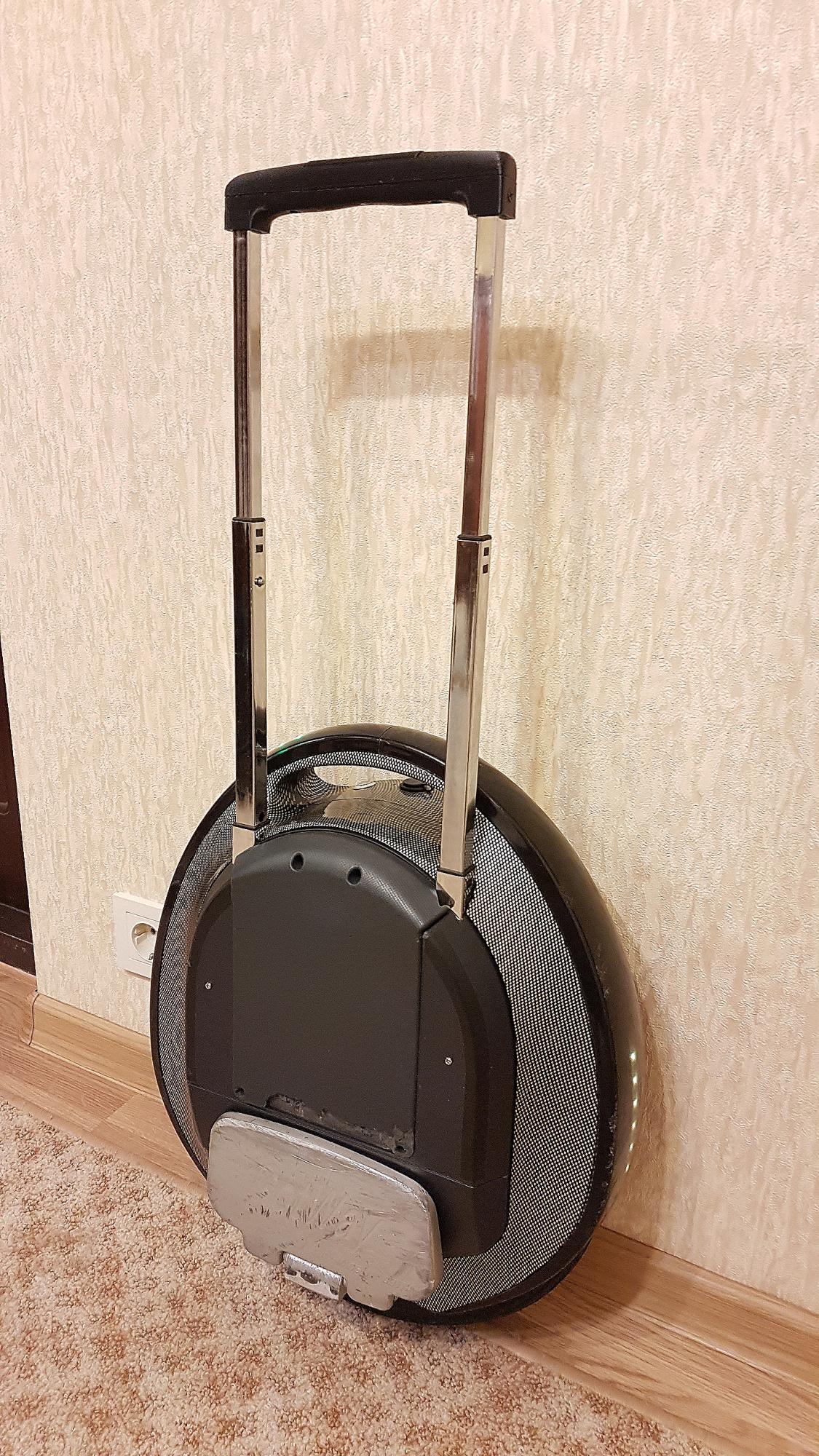

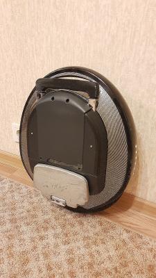

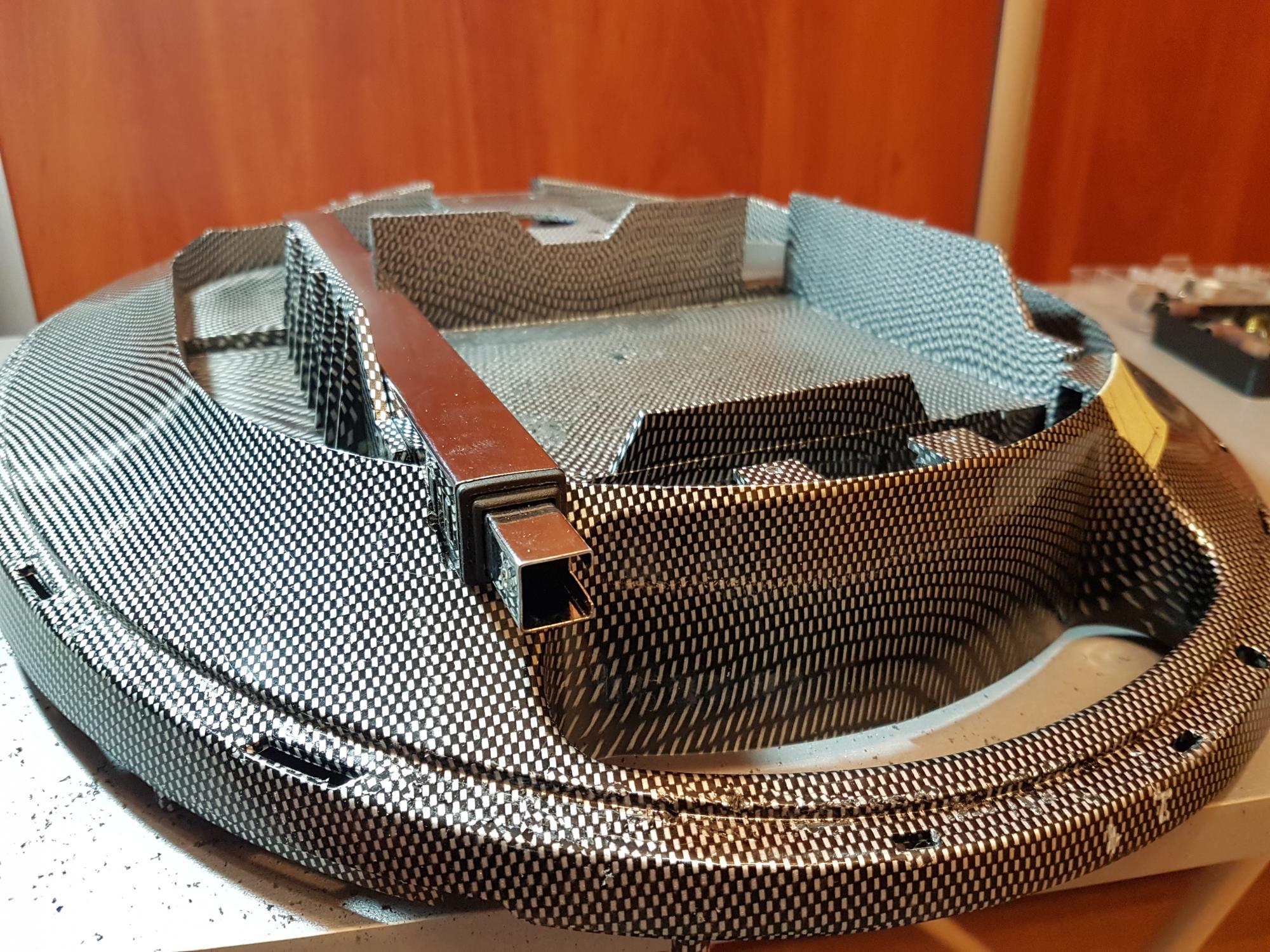

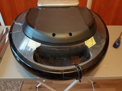

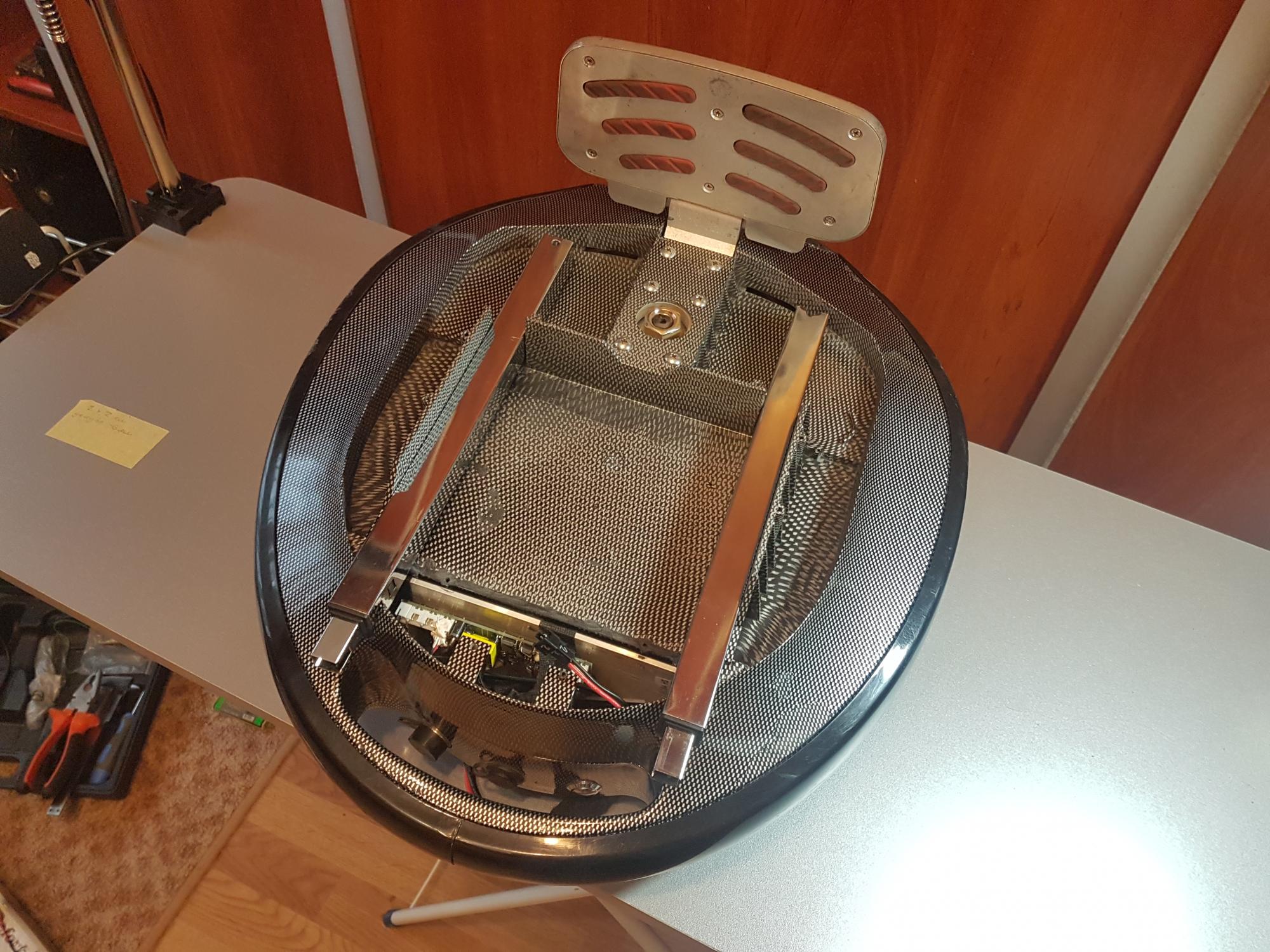

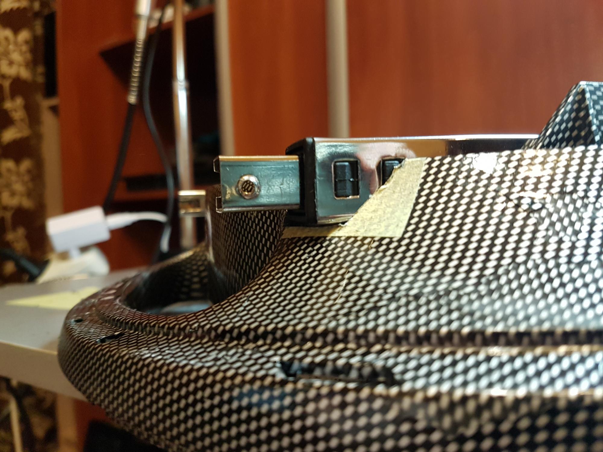

Всем привет! Выкладываю плоды своих трудов.
Наконец-то решился запилить ручку на свое колесо, теперь буду как нормальный человек ездить! )))
Телескоп заказывал такой вот https://optmaster.com.ua/p474188477-vydvizhnaya-sistema-h38.html Пришлось основательно над ним поиздеваться, из 4х секций сделал 3. А так-же пришлось укоротить 2ю секцию, примерно на 2 см., иначе боковая крышка упиралась и нормально не прилегала к корпусу колеса.
Саму ручку пришлось переделывать, т.к. оригинал был короче, чем нужно. Замоделил и распечатал на 3D принтере PETG пластиком. С учетом усадки и погрешностей, не обошлось и без незначительной ручной подгонки деталей, но не критично.
Собственно, фотки...
Изначально думал, что буду шлифовать ручку, дабы избавиться от печатных полос, но взяв в руки уже готовое изделие, решил этого не делать, уж больно приятная фактура получилась, чем-то напоминает дерево... ))
Что сказать, результатом очень доволен, все работает четко, ручка хорошо фиксируется. Если кому нужна будет 3D модель, пишите, залью.

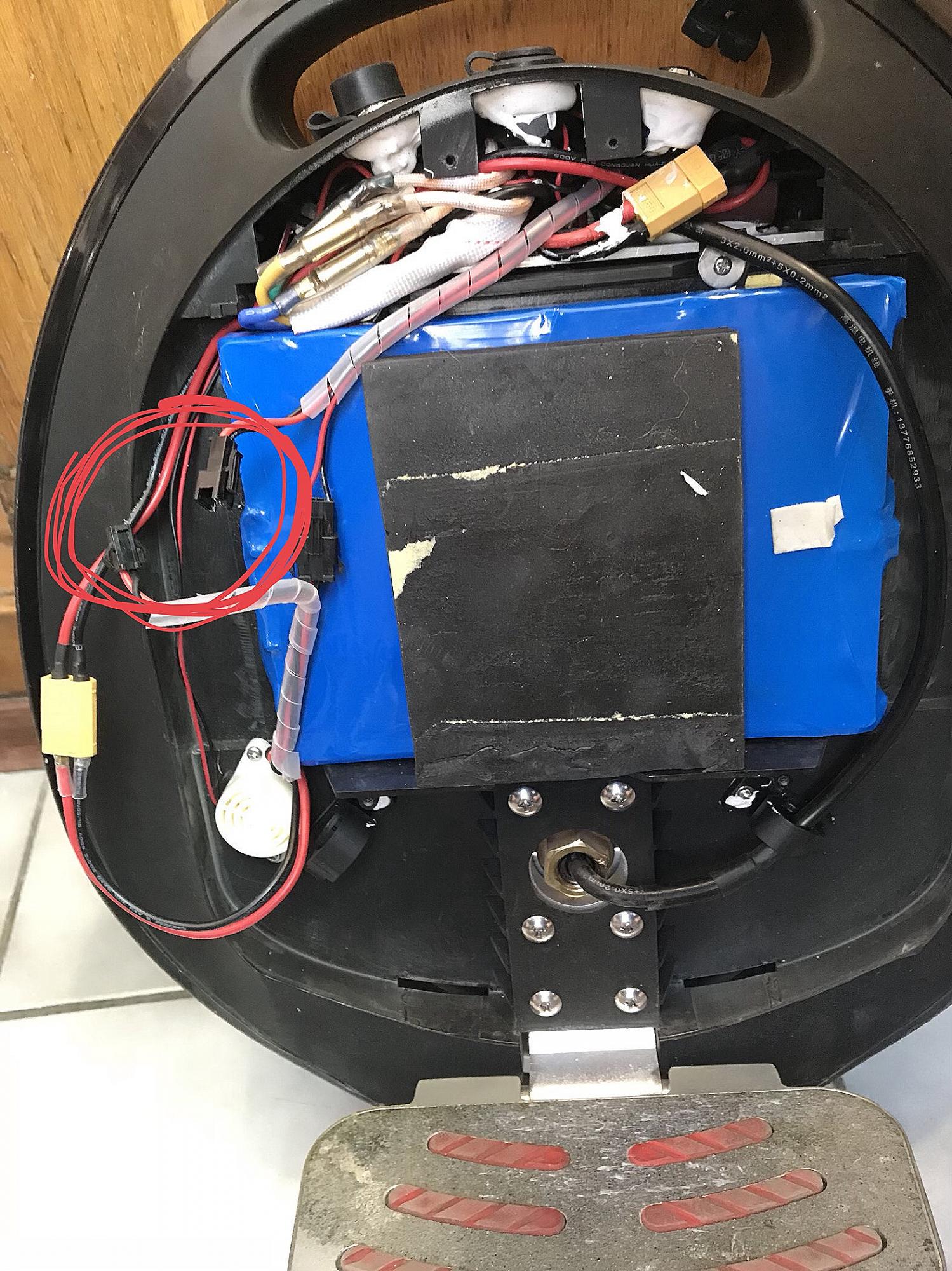

Здравствуюте товарищи! Раскажу по теме замены контроллера: пришел мне контроллер от «Одного колеса», поставил, колесико ожило, не правильно установил модуль блюпупса, разобрал переставил, блюпупс заработал. Стала проблема— колесо не заряжается до 100 процентов теперь, максимум 90
и катаясь по программе увидел что просадки батки стали ощутимее и быстрее начала высаживаться. Плюс, при разборе колеса обнаружил что один из коннетеров на батарее был отсоеденен ( фото прилагаю) Подскажите в чем проблема неполной зарядки акума и убеличившейся просадки и что за коннетор был отключен и может так нужно? Заранее спасибо!
Колесо гот мсм4 про батка 320

[user]Юрий[/user], если версия 320 (одна батарея, с одной стороны), то тот провод/коннектор не нужен. Он подключается только когда две батареи.
Не совсем удачный ракурс на фото. То что обведено кружком, там два контакта или четыре?
Если четыре, то это интерфейс, если два, то это провод в зарядный разъем.
Если колесо заряжается не полностью и зарядное устройство исправно, то нужно перво наперво искать проблему в батарее.
Диагностика как обычно простая - заряжаем до момента пока не загорится зеленый. Проверяем напряжение батареи на выходе в контроллер и проверяем какое оно на зарядном разъеме, с подключенным зарядником (ну или хотя бы просто сколько выдает з.у. в холостую)
Если напряжение сильно отличается, то сработала защита и придется чинить батарею.

[user]Юрий[/user], А Вы после зарядки ездили на нем?
А у Вас две батареи или одна? Я без понятия про мсм4про. Там стоит одна 320 втч? или две по 160?
Юрий
Спасибо за оперативные ответы друзья! батареи у меня две по 160, методом описанным выше поробую проверить , пробовал подключать батаери по очереди — каждая работает.
И да после зарядки ездил.
EcoDrift
[user]Юрий[/user], если у Вас две батареи, то скорее всего просто вторая батарея не заряжается, так как не подсоединены те разъемы на фото.
