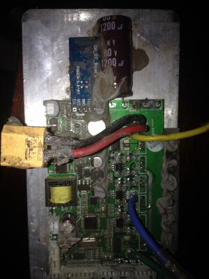

[user]LEE4ER[/user], лак у меня в аэрозоли, запшыкаю перед сборкой обмотку. В принципе есть как солидол такая смазка у меня-сервовит. Могу ось промазать около подшипника, но при разборе видел там грязь и песок. Наверное он прилипнет к смазке и будет хуже. Но смазать нужно, ось ржавая. Главное купить подшипники. Меняю контроллер , покрышку и по подшипники. Ещё бы корпус, а то он потрескался. Контроллер последние 3,5 тысячи пробега был не полноценным.

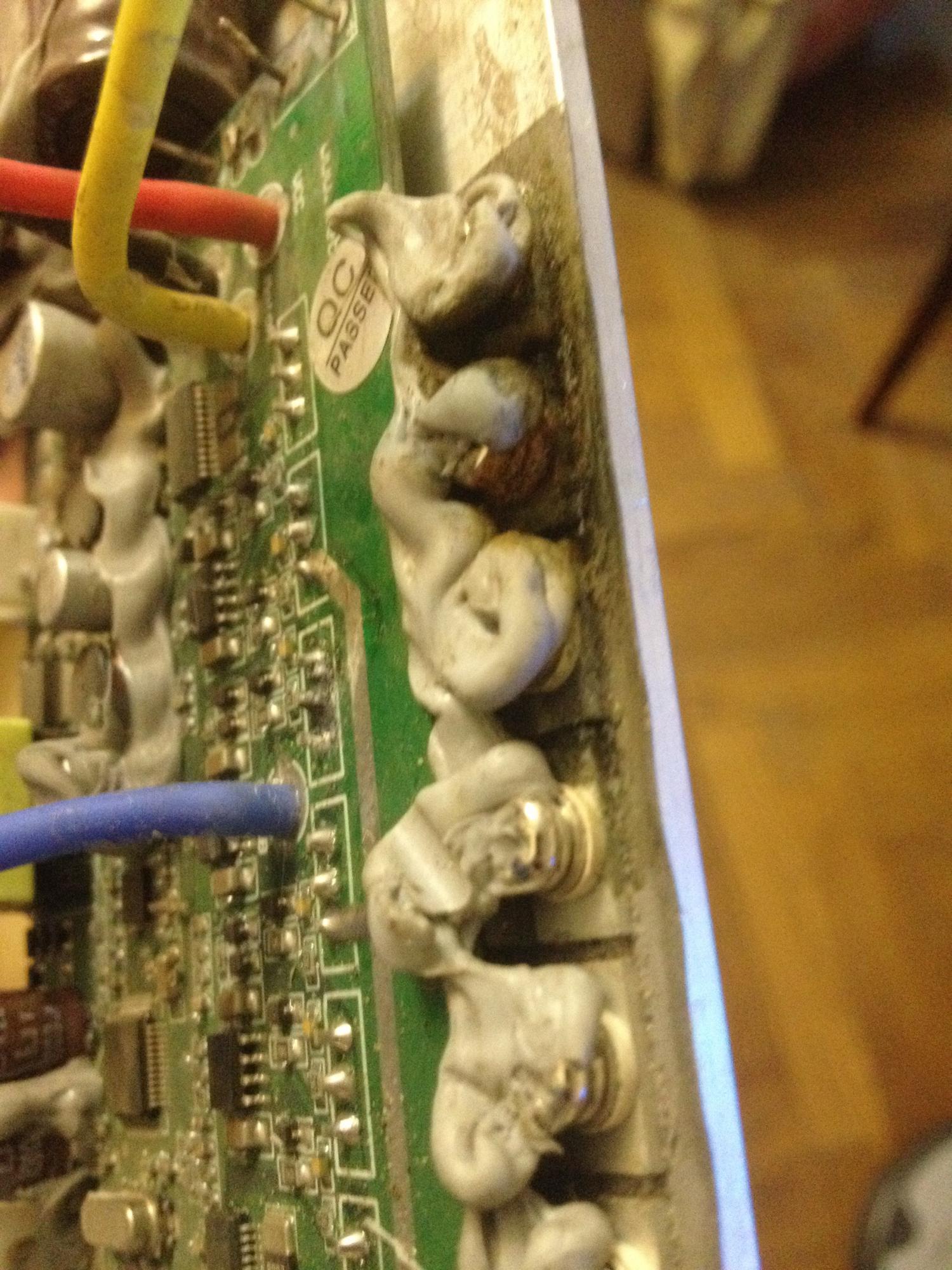

Вот кстати заржавевший болт на мосфет, почему то один, корпус засиликонен и с нутри приклеена полоса амортизационной строительной ленты от протечки.

ключи частично окислились либо из-за локального воздействия влаги в том месте, либо из-за попадания герметика, если он применялся.
aMADs
[user]LEE4ER[/user],про ржавый болт- силикон применялся чтоб залить соединение хт и приклеить эти разъёмы к верхней части корпуса, чтоб не били по плате, сам контроллер не силиконился. Наверное попадала как то влага именно на это место.
LEE4ER
[user]aMADs[/user], если силикон кислый, то скорее всего из-за него, т.к. пары уксусной кислоты нормально так окисляют и без контакта)  Но может и была капелька влаги конечно
