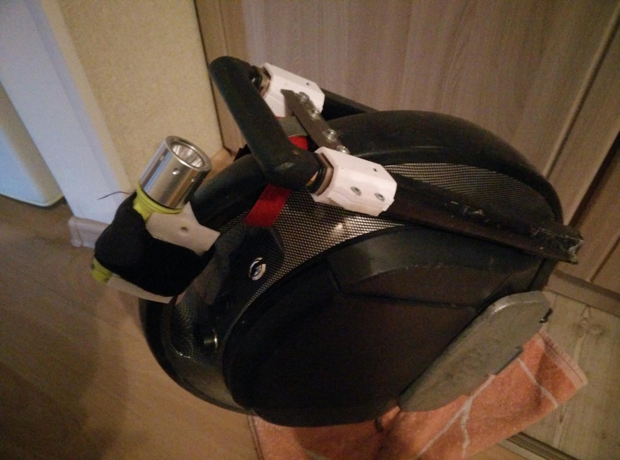

- После замены покрышки, в месте её "жестокого монтажа" со временем образуется маленькая грыжа, которая начинает бить при движении;
- Хлипкая телескопическая ручка, но 3Д печать решает проблему хоть и временно;
- Отсутствие фонаря, но 3Д печать решает проблему довольно неплохо;
- Короткие педали (вроде решил с помощью той же 3Д печати. см. псто ниже);

Цитата: ropod7 от 02 Май 2019 в 15:14Хлипкая телескопическая ручка, но 3Д печать решает проблему хоть и временно;
Эти 2 недоработки колеса очень сильно расстраивают. Хочется иметь какую-то, близкую к заводской, ответную часть для ручки, как и держатель для фонаря. К сожалению, ничего в проектировании для 3D печати не смыслю, а отдавать в контору - очень дорого для одного экземпляра.
У меня, конечно, пробег не сопоставимо меньше, но, пожалуй проблем нет. Если, конечно не считать, что исчезли все отключаемые сигналы и поднятие педалек безвозвратно.
ropod7
[user]AlexandrRS[/user], Белые печатные части на ручке воткнул совсем недавно, а рейку между ними практически в первые пол года. Там есть к чему прикрутиться, если направляющие живы ещё. На обратной стороне рейки крючок, за который цепляется липучка к корпусу колеса.
Можно и стальное что-либо намудрить, если бы мастерская была в свободном доступе. А вообще вариант с интеграцией в корпус весьма интересен. Где-то тут был такой вариант. Но там тоже печать нужна как минимум.

Если кому интересно напечатать разного всякого, а принтер дома вещь необходимая, то выложил в сеть детали.
Ремонтный комплект направляющих для телескопической ручки: https://www.thingiverse.com/thing:3604348
Крепёж под дайверский фонарик (Diving torch) за "3 копейки" (нырял с ним до 30 метров вглубь, для колеса можно смело снять один О-ринг, чтобы проще было включать): https://www.thingiverse.com/thing:3146311 (Не лучшая реализация, ибо нужен хороший крепёжный-стягивающий хомут)
Рамка под расширительную батарею: https://www.thingiverse.com/thing:3129298
Держатель под зарядку: https://www.thingiverse.com/thing:3077450
Съёмник для подшипника: https://www.thingiverse.com/thing:3608983

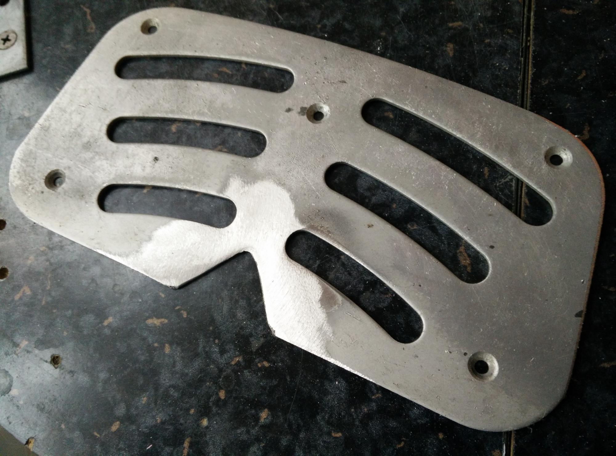

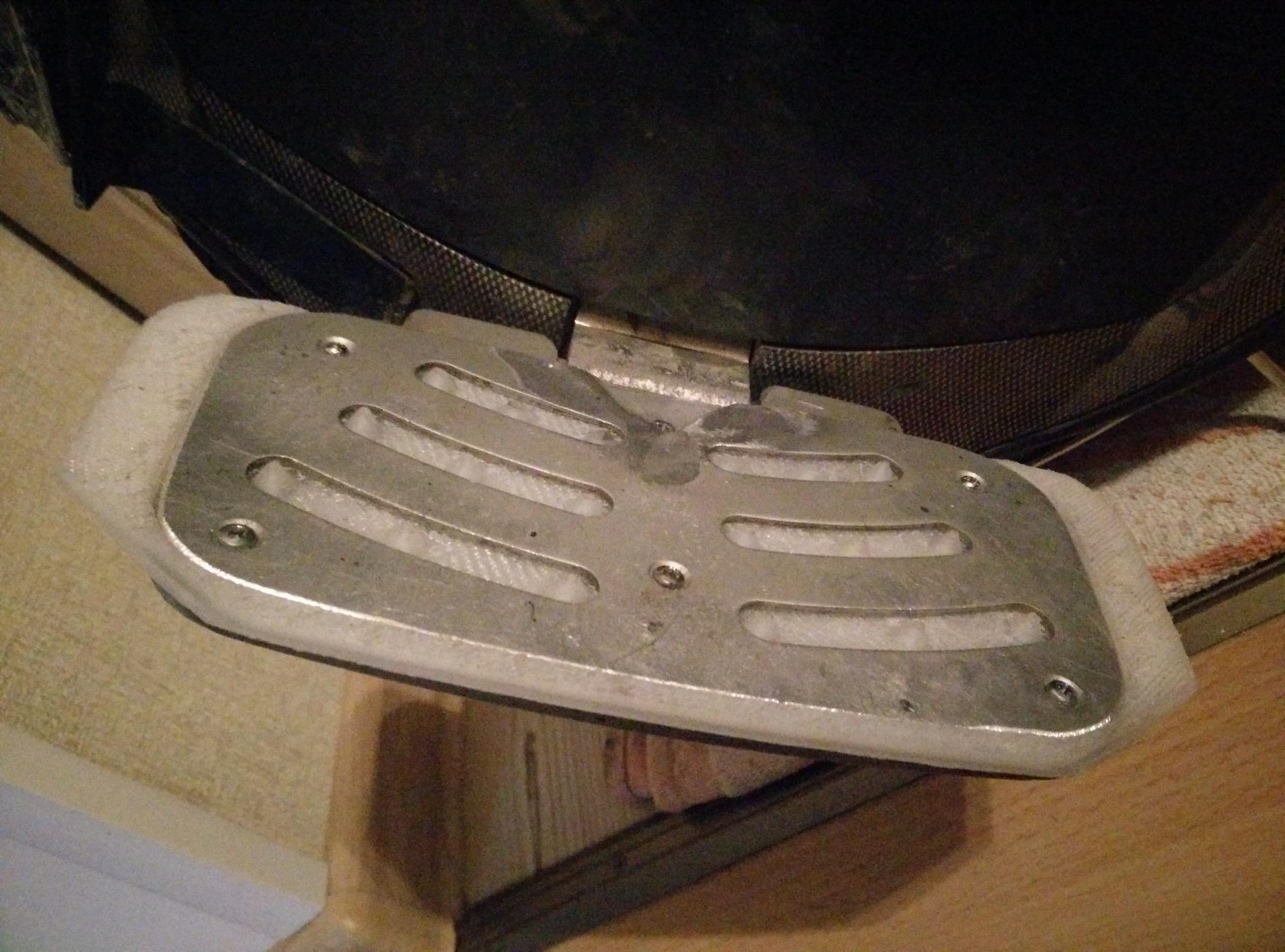

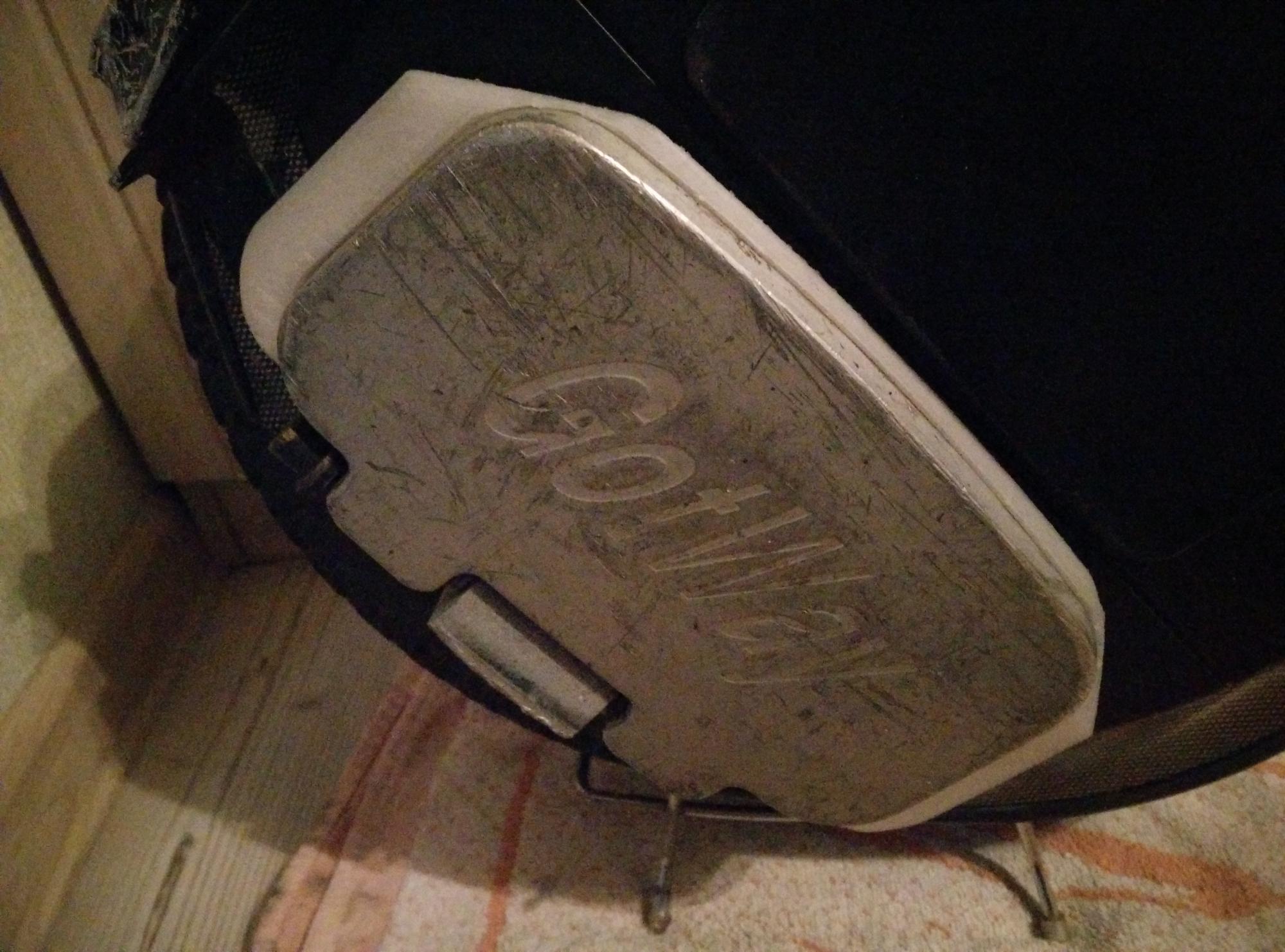

Не знаю, не знаю. Но у меня дошли руки запилить удлинители для педалей. Вечер моделинга и пару дней печати и постобработки и они "едут".
С учётом некоторых слабых сторон самого принципа RepRap печати, данный подход монтажа "удлинителей" основную их часть обходит стороной. Ничего родного не выбрасывается, а верхняя пластина педали используется как "прижимная шайба". Места возможного излома при надавливании компенсированы плотным прилеганием к корпусу педали с обеих сторон, плюс небольшая кромка идущая по внешнему контуру.
Шипы дают преимущество перед родной системой, - ботинки встают как вкопанные.
Пробовал на поворотах заваливать колесо, - ничего не цепляло. Если не делать совсем мизерных радиусов поворота, то никакого цепляния об асфальт не будет. Могут быть проблемы при спрыгивании с бордюра под углом, а не перпендикулярно, но можно же понимать и не спрыгивать. ) А в условиях форс-мажора кромки, думаю выдержат. Тем более что в этот момент само колесо и туловище находятся ещё в полёте.
Туловище в итоге на 3 мм выше чем обычно. Не принципиально, но где-то даже ощутимо.
Минусы все в основном пока только производственные:
- Чтобы всё встало, нужно было смоделить для начала. (Решено по умолчанию);
- После обработать избавившись от излишек материала являющихся следствием печати с "поддержкой";
- Для прилегания к боковине колеса нужно слегка поработать машинкой с отрезным камнем и после лепестком над "прижимной шайбой" (Фотка ниже);
- По желанию усилить магниты в корпусе колеса, для лучшего притягивания (я добавил неодимовые "пуговицы" 12х3 мм 2 шт.);
- Винты на пару миллиметров длиннее родных;
- Где-то подточить шипы в процессе подгонки для прилегания (с учётом, что для разных колёс, но с идентичными педалями, разные могут быть требования подгонки. [b-b]Это же касается и самой "прижимной шайбы"[/b-b]);
Печатал с 20% заполнения, которое приходится аккурат только на места расширения.
Педаль поднята над печатной площадкой на 0.3 мм (или толщину слоя печати), чтобы повысить вероятность качественной прорисовки шипов за счёт прилипания к слою поддержки.
Моделька тут: https://www.thingiverse.com/thing:3607737
В целом, если вероятность падения и вообще спрыгивания с едущего колеса, условно близка к нулю, то думаю, - решение имеет право на жизнь. Если райдер ещё двигается неуверенно, то лучше реализовать накладки с запасом в пару штук. Даже если просто с целью устойчивости запилить, потому что все эти наклейки с абразивом - решение так себе.
Если ездить в удовольствие, а не с разного рода экшеном для адреналина, то педали могут протянуть довольно долго.
