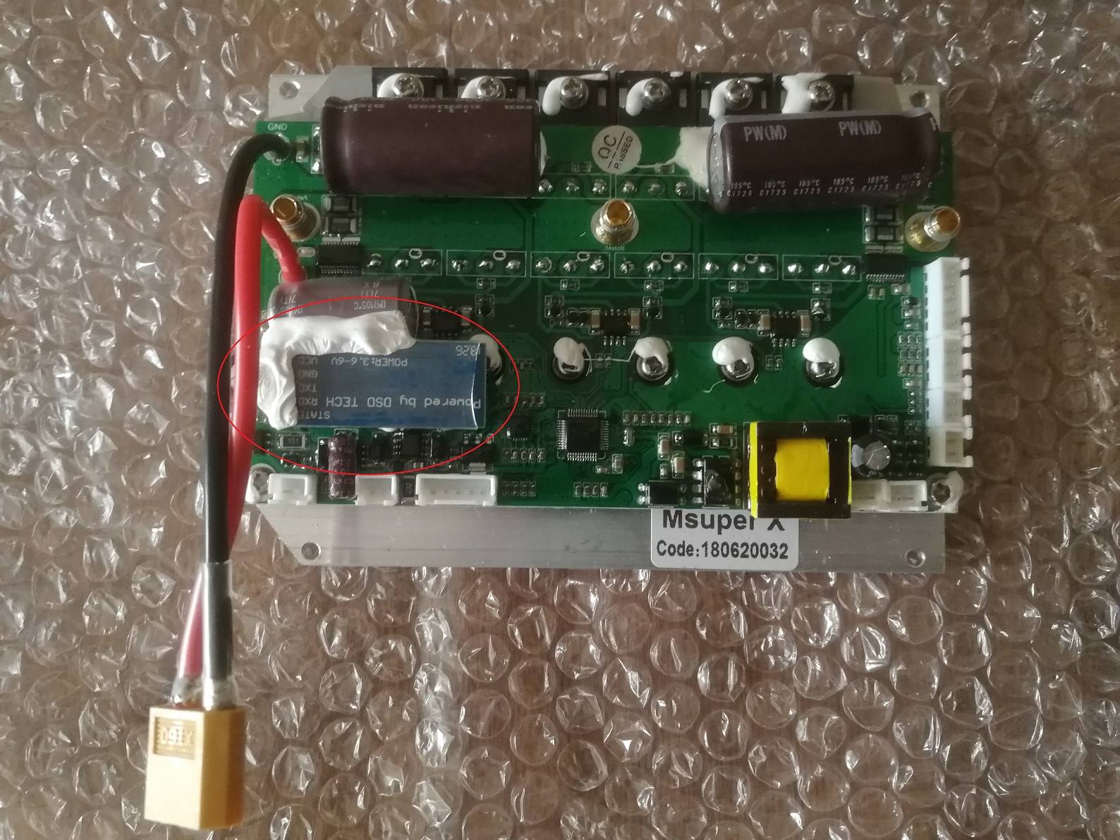

Stranniksberg
Господа, подскажите, а где искать блютус модуль?
После падения колесо перестало выходить на связь. Есть предположение что блютус отвалился физически, но нет понимания где его на плате искать.
GotWay MCM4 - доча гоняет, V8 - жена гоняет, V10 - сам гоняю
Моноколесное семейство
Dmitrys
[user]Stranniksberg[/user], синего цвета отдельная платка маленькая
как пример, фото контроллера мсупер х, но смысл тот же
Gotway Tesla
Delight Device
Скорее всего он и отвалился физически ) у меня такое было и у друга тоже, термоклей всё пофиксил )))
