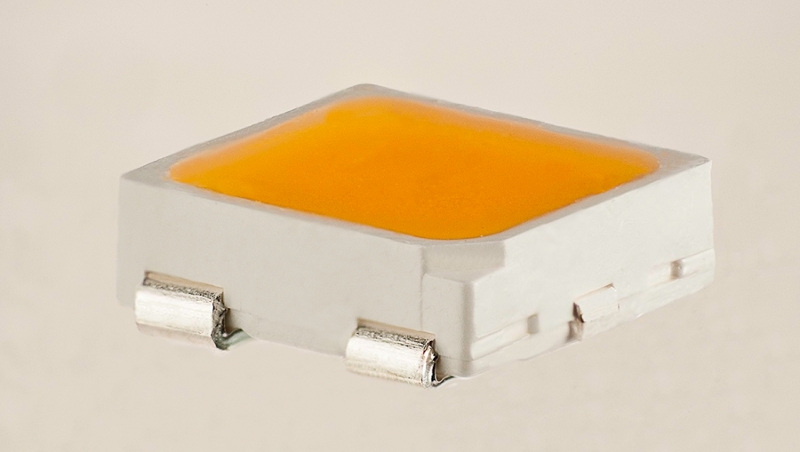

  1 -- можно ли в нее встроить 1 светодиод xhp70 ( 20Вт) самостоятельно, или же заказать что бы его туда впаяли на заводе?

Разбирать мне было жалко, но там явно стоят 3 (одинаковых) светодиода.
алабам
Цитата: Дмитрий71 от 07 Фев. 2018 в 19:45Разбирать мне было жалко, но там явно стоят 3 (одинаковых) светодиода.
я так предполагаю 3 диода типа Cree XML-Т6 ?
но это как бы уже старая их разработка .
А есть новая -  xhp 50 \ 70 ,   чего бы их туда не поставить , хоть даже и самостоятельно.

Дмитрий71
Цитата: алабам от 07 Фев. 2018 в 20:58я так предполагаю 3 диода типа Cree XML-Т6 ?
Больше на это похоже:
Только явного бортика по бокам люминофора я не заметил. И цвет светло-желтый.
Стоят 2 рядом и один выше по середине.

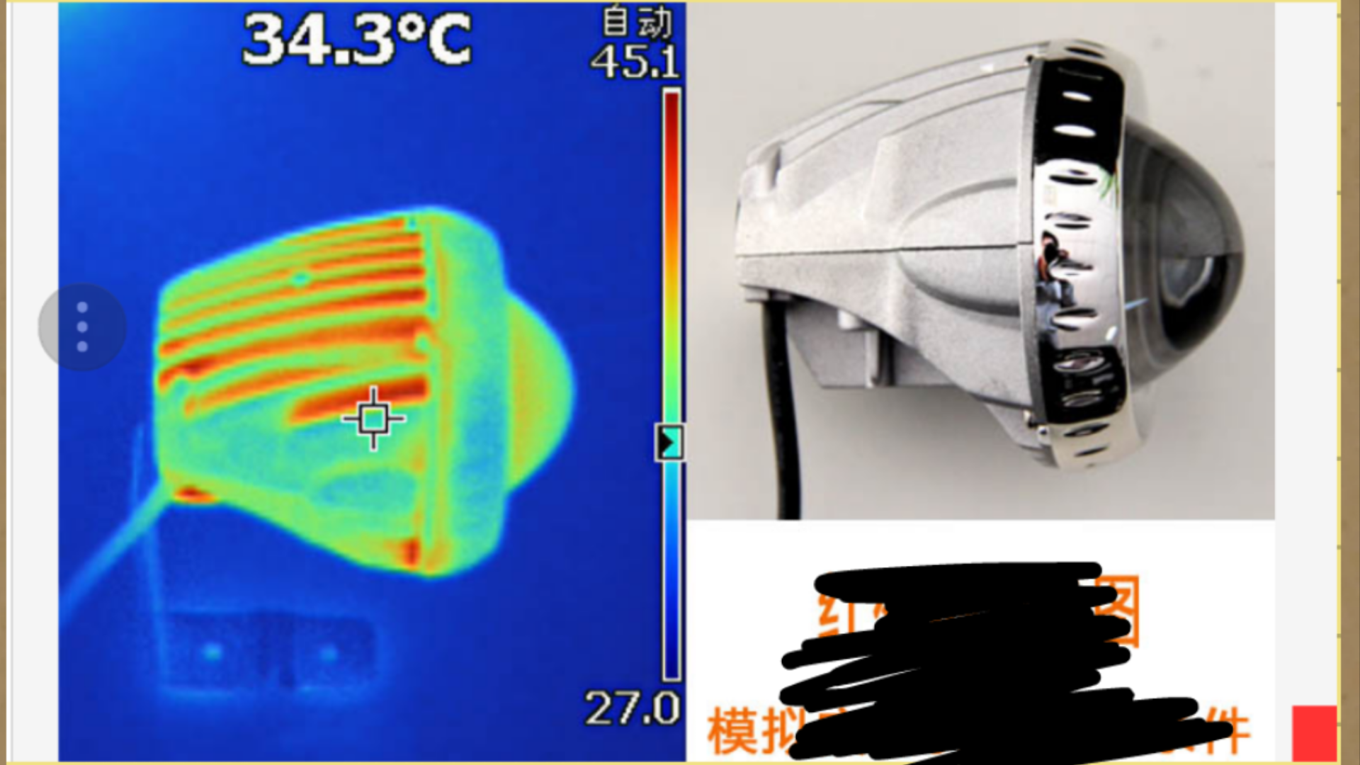

inetchik
#427
Они реально так холоднЫ, как описаны ?
При +27,  максимум 45°С ?

Дмитрий71
Цитата: inetchik от 20 Фев. 2018 в 21:50Они реально так холоднЫ, как описаны ?
https://electrotransport.ru/index.php?msg=1267108 посмотрите, я там немного дома их погонял

[user]inetchik[/user], нет. При комнатной температуре корпус греется до 80. Насколько эффективен отвод тепла от светодов никто не измерял. В принципе, для светодиодного кристалла обычно рабочий предел 130-150 градусов, но, вполне вероятно, что в таких условиях там примерно столько и есть. Так что на всякий случай рекомендация: без обдува надолго (дольше 10-20 минут) не включать.

[user]tmiaer[/user], спасибо, осилил всю темку от и до.
